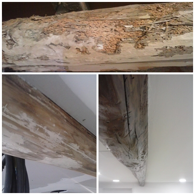

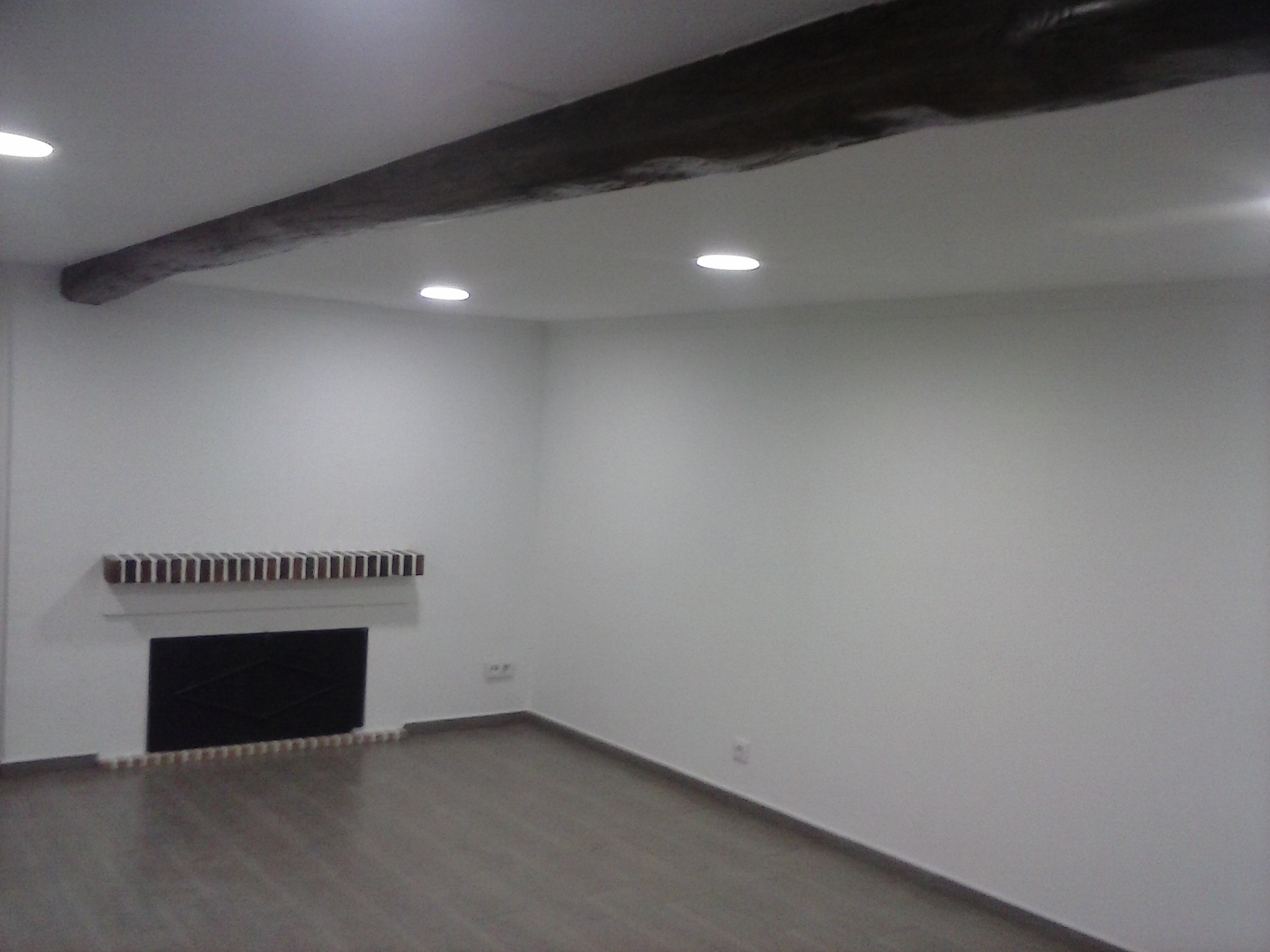

A título de curiosidad y sobre lo que comentáis de la masilla y las partes dañadas enseñaros el caso de unas vigas que me encontré el año pasado en una rehabilitación.
En el montaje fotográfico adjunto se ve el estado inicial en el que nos las encontramos (estaban cubiertas por un falso techo). Lo que hicimos fue lo siguiente:
A base de cepillo eléctrico de mano y formón, decapamos toda parte podrida.
Imprimamos e inyectamos por medio de taladros Xylazel carcomas en cantidades industriales.
Rellenamos con masilla todas las fendas y huecos de nudos caídos que nos encontramos.
Tintamos la masilla.
Aplicamos un quintillón de litros de lasur en unos trillones de capas
El resultado es el que apreciais. En aquel momento no conocía la resina o el poliéster, así que opté por esa solución. En cualquier caso las vigas quedaron chulísimas y protegidas y el proceso fue mucho más barato que cambiarlas.
Se admiten, por supuesto, críticas (sobra decir constructivas porque en este foro no he visto de ningún otro tipo)
Hombre por la apariencia longuitud y separacion entre vigas no parecen de carga…mas bien parecen elementros de decoracion si fueran vigas de carga,Yo hubiese optado por la sustitucion ya que la masilla no les da resistencia.
buen trabajo Inflinken, las vigas han quedado fantásticas,
