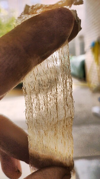

Añado una viruta que hice con el 5 ½ tras ajustarlo adecuadamente. Es una viruta de haya tan fina que es una malla porosa donde prácticamente todo es vacío; si trataba de hacerla más fina (cosa que podía) era literalmente polvo. Esas fantásticas virutas transparentes, casi etéreas que todos vemos por Youtube son posibles sin gastarse un dineral.
