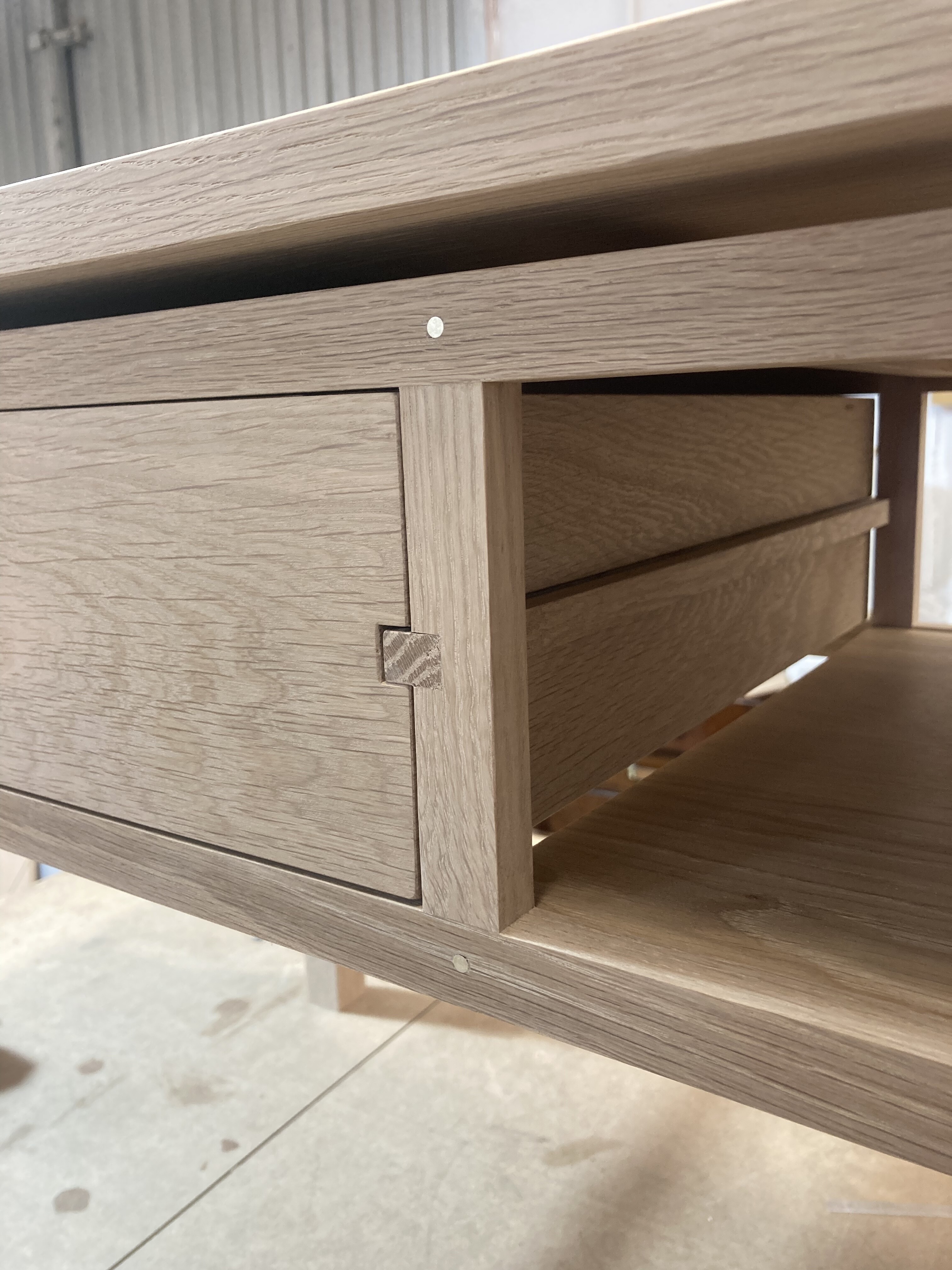

Yo lijo a 180 y luego el producto. Suelo poner inserciones de latón y no he tenido ningún problema. Yo lo acabaría todo y luego el rubio

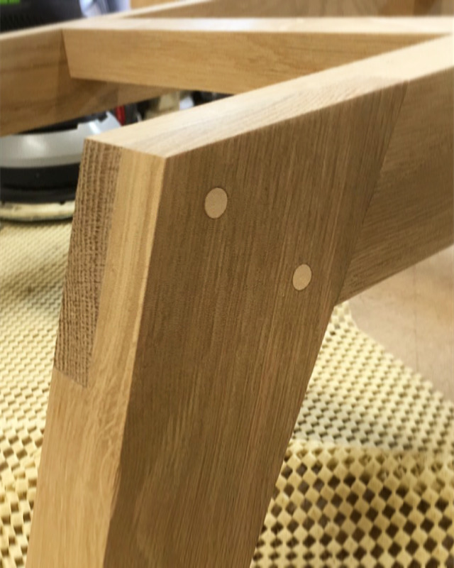

A mi me gustaría diferenciar dos escenarios. Yo lo q uso como sabéis son productos aceite cera y tintes que ya he dicho en alguna ocasion. Si quieres tintar la madera, dependiendo de la lija de terminación entintaras de una manera u otra. En este caso al tratarse de acabado natural, no tienes problema de irte hasta un 220 por ejemplo. Yo las mesas voy hasta 320. Mobiliario no suelo pasar de 220. Al aplicar el producto, yo utilizo rodillo, no quito el excedente y la madera absorve muy bien. Si tienes curvas y demás, q no lijas a máquina, ten cuidado si entintas pq te absorberá más, si es acabado natural no tienes problema.

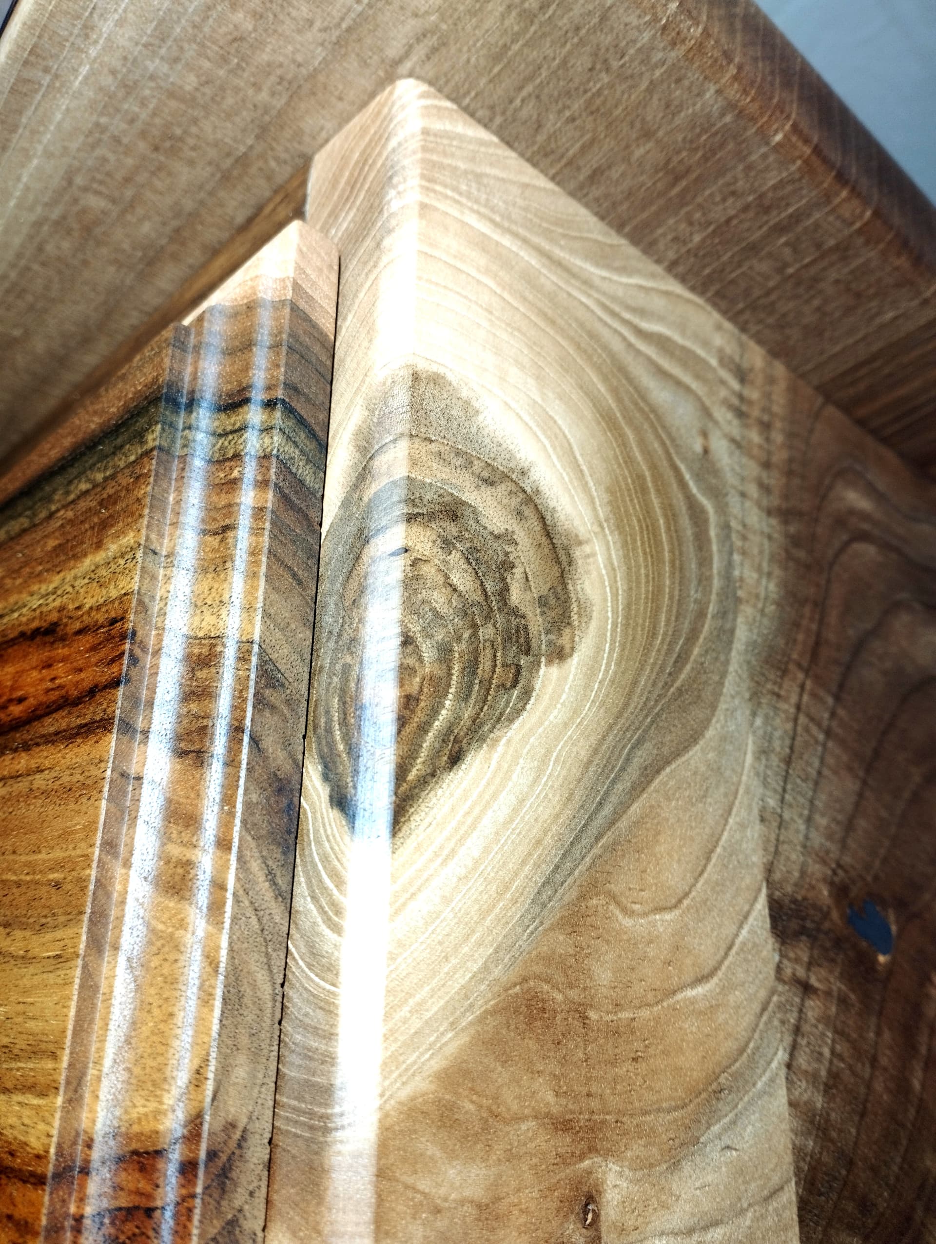

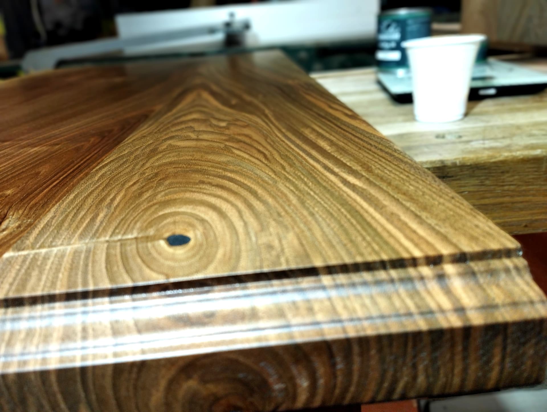

La verdad es que uso mucho el Rubio en mis proyectos. Lijo hasta 180 despues voy echando agua con un pulverizador, despues de secar lijo con 400.
Antes de aplicar el rubio me aseguro que no hay polvo o residuos pasando un trapo con muy poco aceite de linaza, es mas bien casi seco.
