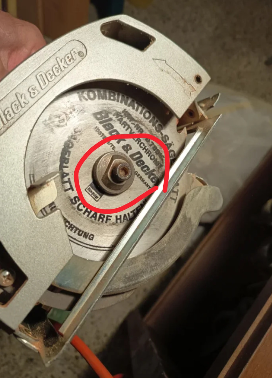

He heredado demi padre una sierra circular black decker dn56. No tengo el manual y no se cambiar el disco. Alguien me puede ayudar por favor
Fácil ,aflojas el tornillo que lleva en medio del disco para sacarlo.
Está máquina lleva el motor a la izquierda así que el tornillo debe ir roscados a derechas como los normales, metes un taco de madera que te fije el disco o una llave en la arandela y sacas el tornillo que te libere el disco
