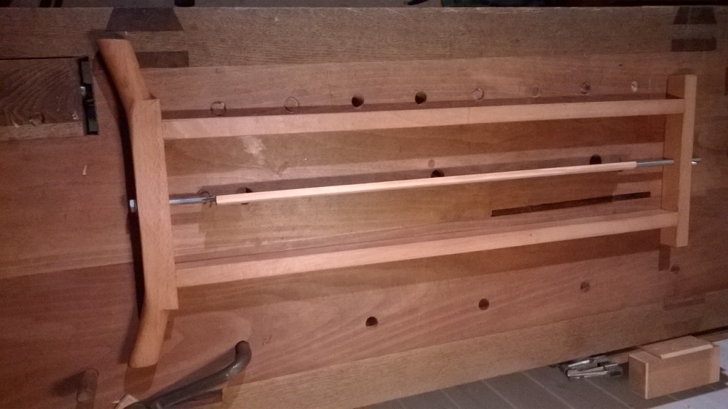

Hola a todos, os queria mostrar la sierra de bastidor que he estado preparando como complemento del cepillo de entalla. No es maravillosa pero por ahora cumple su función y aunque no es como un rayo es bastante más rapida que la de mano que usaba. La hoja es de 70 cm de 6 ppi. Creo que deberia cambiar la colocación de la hoja pues solo con un punto de union, si no esta muy, muy tensa, se puede torcer con la consiguiente perdida de precisión. Un saludo a todos y espero que os guste.

Gracias Rafael, pues tienes razon :smiley: tendría que explicar más cosas. La madera es haya y la sierra es una ECE de corte al hilo de 70 cm (8 ó 9 eurillos) pues es lo que he encontrado que más se ajustaba por ahora. El bastidor es mucho más grande y admitiria una sierra de 90 cm que es la que presumiblemente pondre o bien por que compre una en Blackburn tools o más seguramente porque haga una, vamos que no se que haré pero la cambiare pues esta es estrecha y corta y con más de 20 cm no creo que vaya bien. Otra cosa que cambiaré pues supone una mejora considerable es el anclaje, usare uno como el de Tom Fidgen pues no se gira la hoja al tensar y queda perfectamente colocada. Pero vamos que aun con todas las pegas he deshilado tablones de 160 cm de 15 cm bastante bien y sin el engorro de cambiar de lado la sierra. Algo que como es obvio mejora la precisión y rapidez es que la entalla hecha con el cepillo sea relativamente profunda. Bueno no me enredo más. Un saludo

Muchas gracias Lorenzo. Yo estuve en esa tesitura de redondear los largueros, pero sobretodo por reducir peso, ademas tambien hubiesen quedado mejor el mango y el tope final con algo mas de diseño (ya habrá otras en las que explayarse :wink: ). Otra cosa que pense para reducir peso era realizar una acanaladura en el centro de los largueros pero me echo para atras la tensión a la que estan sometidos. Pero bueno al final lo del peso es irrelevante pues la sierra esta muy equilibrada y al apoyar sobre el tablon el peso ayuda.

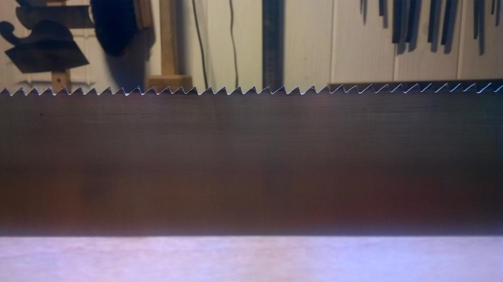

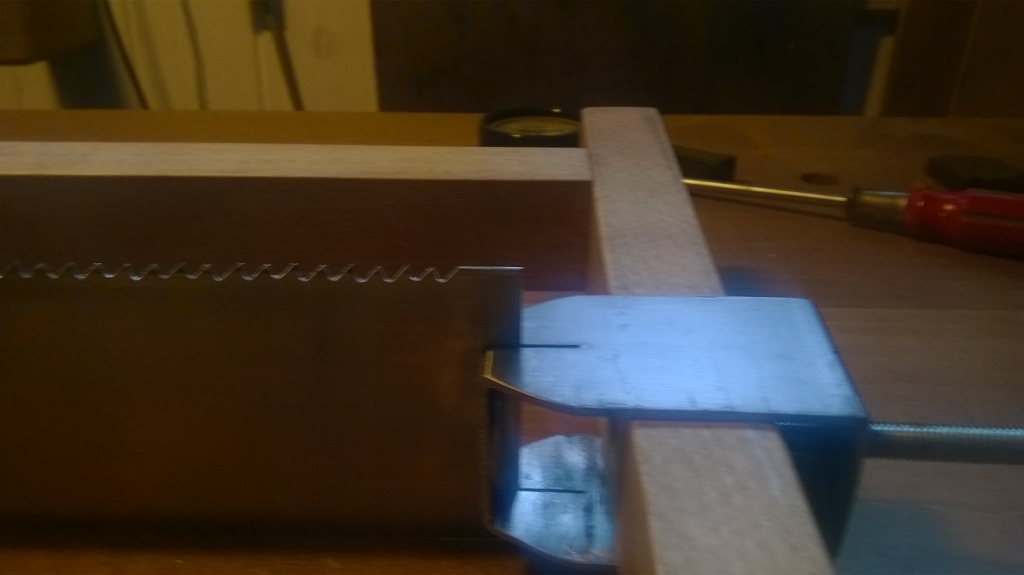

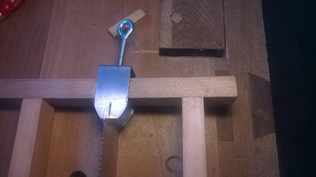

Buenas a todos, os queria mostrar un importante mejora que le ha sucedido a la sierra de bastidor. Hace unas semanas encargue unas laminas de acero 1095 de 100x7 cm y 0,8 mm de espesor para probar a sacar una hoja de sierra que se colocase de otra forma en el bastidor pues con el sistema de antes, al tensar, la propia hoja se revira complicando colocar la hoja completemente recta, con los consiguientes fallos de precision que genera. Pues dicho esto, me imprimí unos patrones de dentado de blackburn tools y los coloque sobre la lamina de acero y con una lima pues… zis zas zis zas, hasta la gorrita que acabé de sacar dientes :smiley:,( 2 horitas afilando la sonrisita) . Despues de sacar los dientes, pase otra lima plana otra vez por ellos pues fui incapaz de hacerlos todos iguales a la primera y fui apurandolos un poco mas hasta que quedaron como veis, no son perfectos, como se aprecia en la foto de detalle, pero funcionan fenomenal ( si fuesen perfectos fliparia). Despues el triscado y vuelta a afilar un pelin. Tras todo esto pase una piedra de afilar por los costados de los dientes para reducir un pelillo el triscado y eliminar la rebaba que queda en un lado (al afilar todos los dientes del mismo lado la rebaba sale en el mismo sitio y desvia el corte, o por lo menos eso me pasaba a mí). Fue una ocasion extraordinaria para probar la guia de afilado de veritas para seruchos y no es mala compra (te ajustas mas a lo que quieres y sobretodo para hacer los dientes desde 0 para mi es imprescindible). Luego a buscar un cuadradillo de hierro para las uniones, el tensor y unos clavos doblados para fiar la sierra. La lamina de acero la corte a 80 cm que es la medida que necesitaba y los dientes son 5 1/2 ppi. Bueno supongo que alguna cosa no sera muy ortodoxa pero esta es la forma en que me ha salido a mi la historia. Espero que os guste :wink: y disculpad la mierda de fotos pero desde que se me actualizó el movil es una patata :crazy: . Un saludo cantabrón.

Muchas gracias Rafael, mi ego se va por las nube con tu comenataro :smiley: :smiley: La verdad es que me gustaria hacer mas sierras pero es supercomplicado encontrar el acero ( a mi me cuesta, vamos :problem: ). Estas navidades al final no saque todo el tiempo que hubiese querido y no pude hacer el curso de afilado con Julio, y no veas lo que lo he echado de menos al hacer la sierra, pero bueno ya lo sacaré más adelante. La idea era hacer una sierra como la de blackburn tools y practicar. Bueno mozo un gran abrazo.
