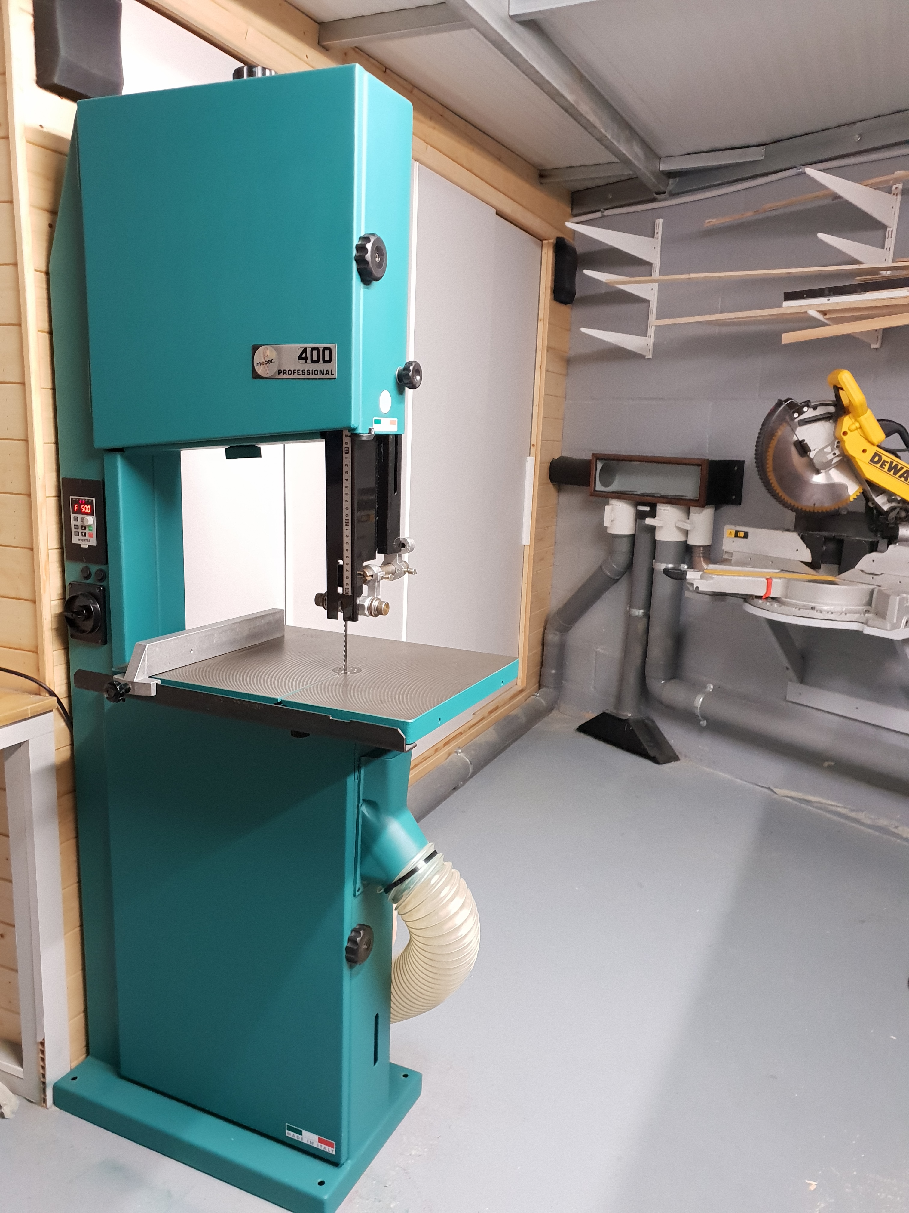

Hola buenas noches , al final encontre una sierra de cinta acorde a las medidas que me puedo permitir ( el taller no es muy grande).

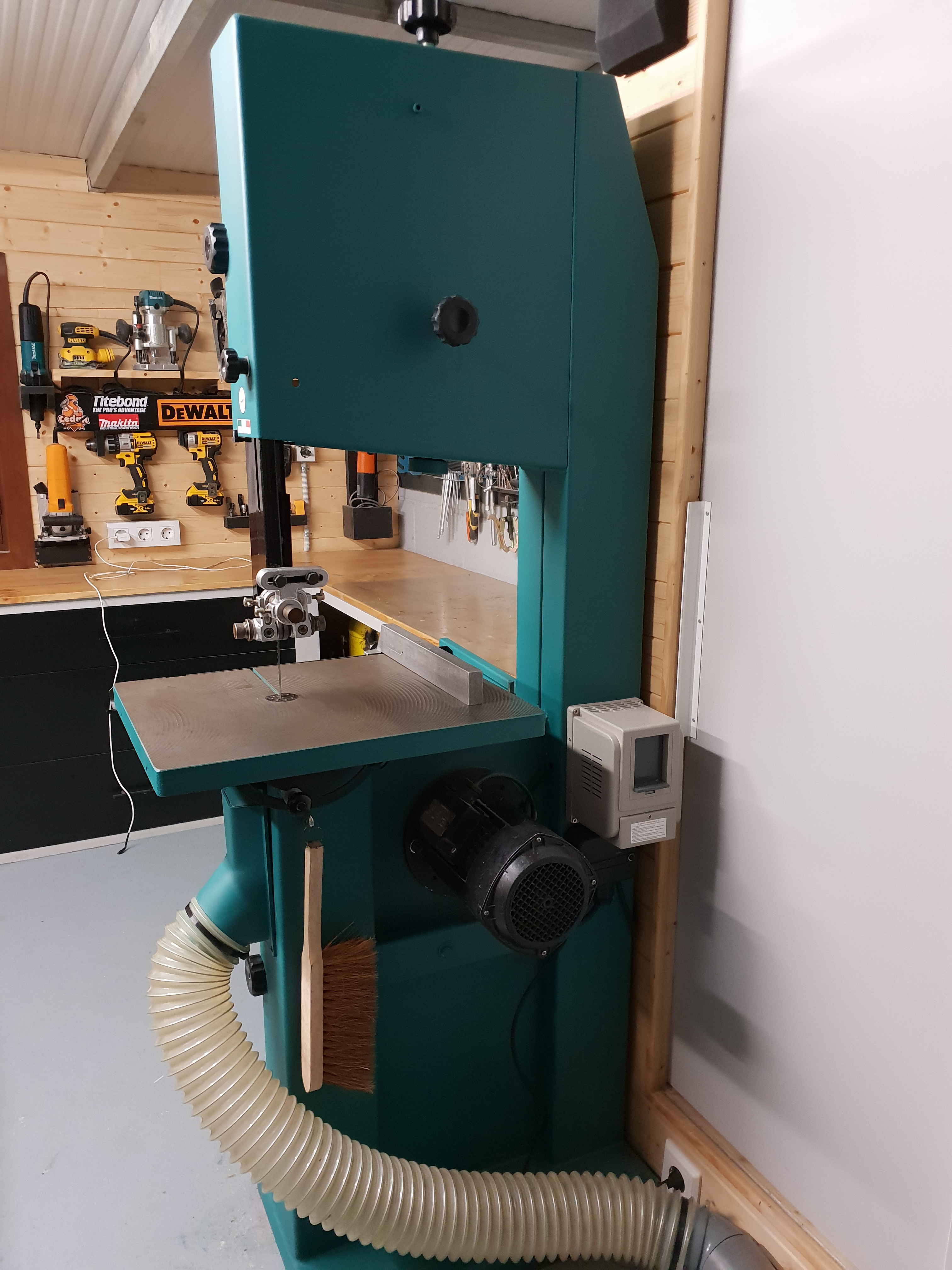

Una Meber 400 professional Creo que es buena compra, aunque la he tenido que empeñar unas cuantas horas ya que la he restaurado , cambio de rodamientos etc…

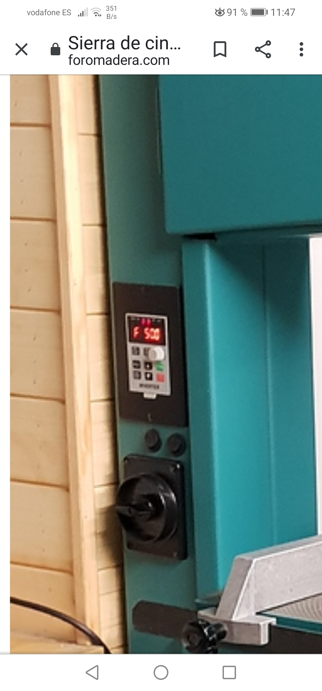

Tambien le he montado un variador de frecuencia para aprovechar el motor original que es trifasico pero esta nuevo, y asi ganar ese extra del ajuste de RPM.
La maquina es antigua pero a estado muy bien cuidada y con muy poco uso.
Haber que os parece
Bien. Parece una sierra estupenda en un estado muy bueno.Ahora bien,como vas a saber las revoluciones y la velocidad de la sierra con el variador?
Hola Pennan buenos dias.
El variador tiene una pantalla en la que muestra los datos como RPM es cuestion de ajustar las RPM maximas a las indicadas en la placa del motor y de esas para abajo ajustas lo que quieras con el dial.
El variador lo que indica es la frecuencia, normalmente de 50 cps para abajo,en esencia es lo mismo porque si la bajas baja la velocidad de rotacion.
La diferencia estaria en saber cuantos metros por segundo va la hoja de sierra, y eso implicaria que con un motor de 2 polos tendrias 2800 rpm con 50 cps, y con uno de 4 polos y 50cps 1400.rpm.Para saber los mts/seg que es el dato que se maneja en la velocidad de corte etc, habria que hacer la cuenta.
Puede que el fabricante del variador haya puesto uno (tecnicamente es posible) que indique directamente la velocidad, pero los variadores estandar siempre indican la frecuencia.
Yo en este caso hago como con mi taladro, que tiene un variador, y es cambiar de velocidad a ojo.
Si,yo pregunto por las cuestiones que plantea proteus. Tengo una cepilladora movida con un motor trifasico con variador con una polea en el motor otra polea en la cepilladora . A qué velocidad van las cuchillas, ni idea…
Tendras que medir diametros de poleas,velocidar del motor (chapa)
Proteus en este variador tengo opcion de ver y ajustar las RPM indicandome en todo momento a que RPM va el motor.
Si el fabricante me dice que la maquina va a X metros por segundo a 2.800RPM.
Con ese dato y la visualizacion de las RPM se a cuantos M/s va la hoja
El fabricante me dice que a 2.800RPM de motor la hoja alcanza 1.140 metros
