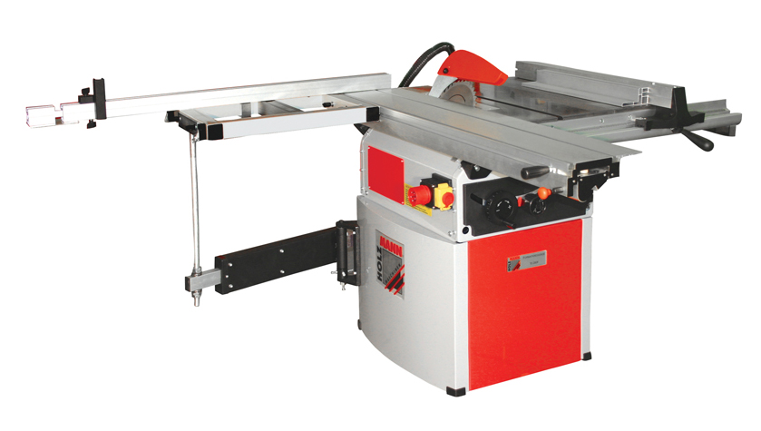

Buenos dias, la valoración del tamaño para decidir la compra no es del todo correcta. Yo adquirí hace un par de años esta sierra escuadradora, bastante aceptable en sus estándares de calidad (aunque sea de fabricación china) y tuve que pasarla por una puerta de 65 cms de ancho. ¿Cómo?, pues sencillamente quitando unos cuantos tornillos, porque su base está formada por moldeados de chapa (como casi todas), la parte superior está dividida en dos planchas de fundición y se tarda alrededor de 15 minutos en desmontar. Por lo demás, cubre perfectamente su cometido de una manera bastante seria, tanto en corte de tableros como en maderas macizas.
El precio es similar al modelo último que planteas y su peso es de unos 160 kgs., relativamente ligera, pero suficientemente sólida para casi cualquier tipo de corte.

Como bien te aconseja Rocío, lo mejor es pensar en una sierra sólida y para años. Esta Holzmann la suminstra “Accesorios para la Carpintería” y tiene un precio similar a la Festool de la que hablas, precio que siempre está en el rango de las “asequibles” para los que no nos dedicamos profesionalmente. Esta es “china” como casi todas, pero con unos estándares de fabricación algo más exigentes. Y te aseguro que con una sierra de mesa puedes hacer un montón de cosas: cortar al hilo, escuadrar, ingletear, ranurar, espigar, etc.
Imagino que tu planteamiento de este tipo de sierra es porque ya has desechado una combinada. Si no es así, te aconsejo que les eches un vistazo.
Por último, si me aceptas un último consejo, te diré que es mejor esperar a ahorrar un poco más y adquirir maquinaria sólida y duradera. Porque muchos, a lo largo del tiempo hemos gastado dinero, primero en máquinas de menos calidad y después en más grandes o de mejor calidad, desechando o malvendiendo las pequeñas. Quítale a este gasto el valor de las pequeñas y lo inviertes en otras herramientas y accesorios, y, por el mismo dinero tendrás mejor taller.
