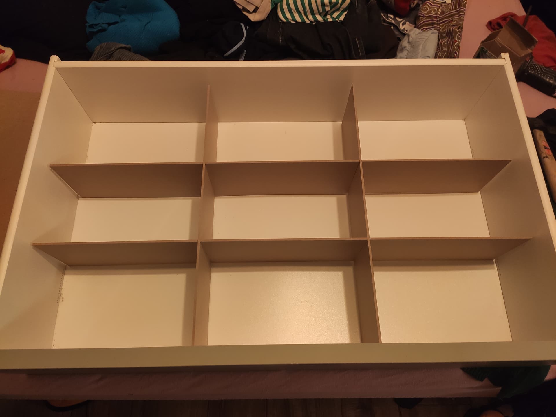

Aquí os dejo un vídeo cortando unos separadores para cajones, sin florituras.
Se corta el dedo?
el carro deslizante si que es poco preciso, hay 1mm de holgura. con el tiempo algo habrá q hacer porque la idea es buena y cómoda
Por cierto los cortes del video son para esto.
Plancha de mdf de 3mm y repitiendo cortes
Las tiras han salido todas perfectas con la guía de la erbauer recalibrada

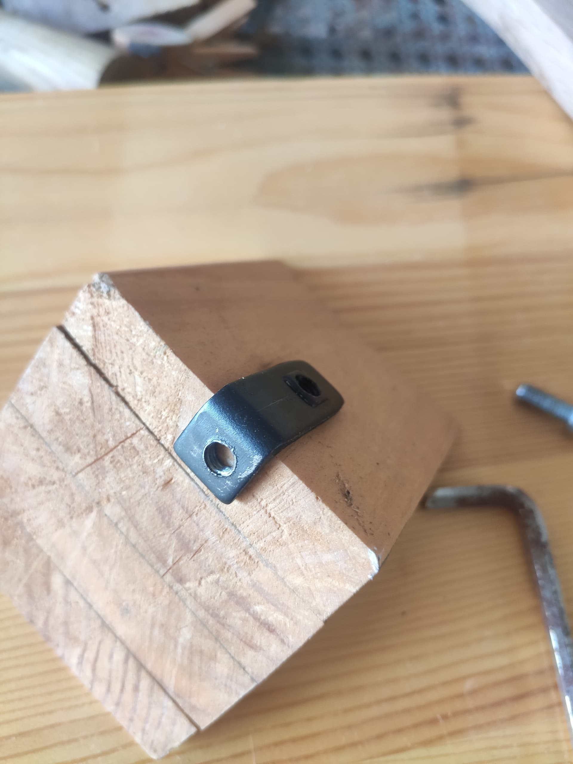

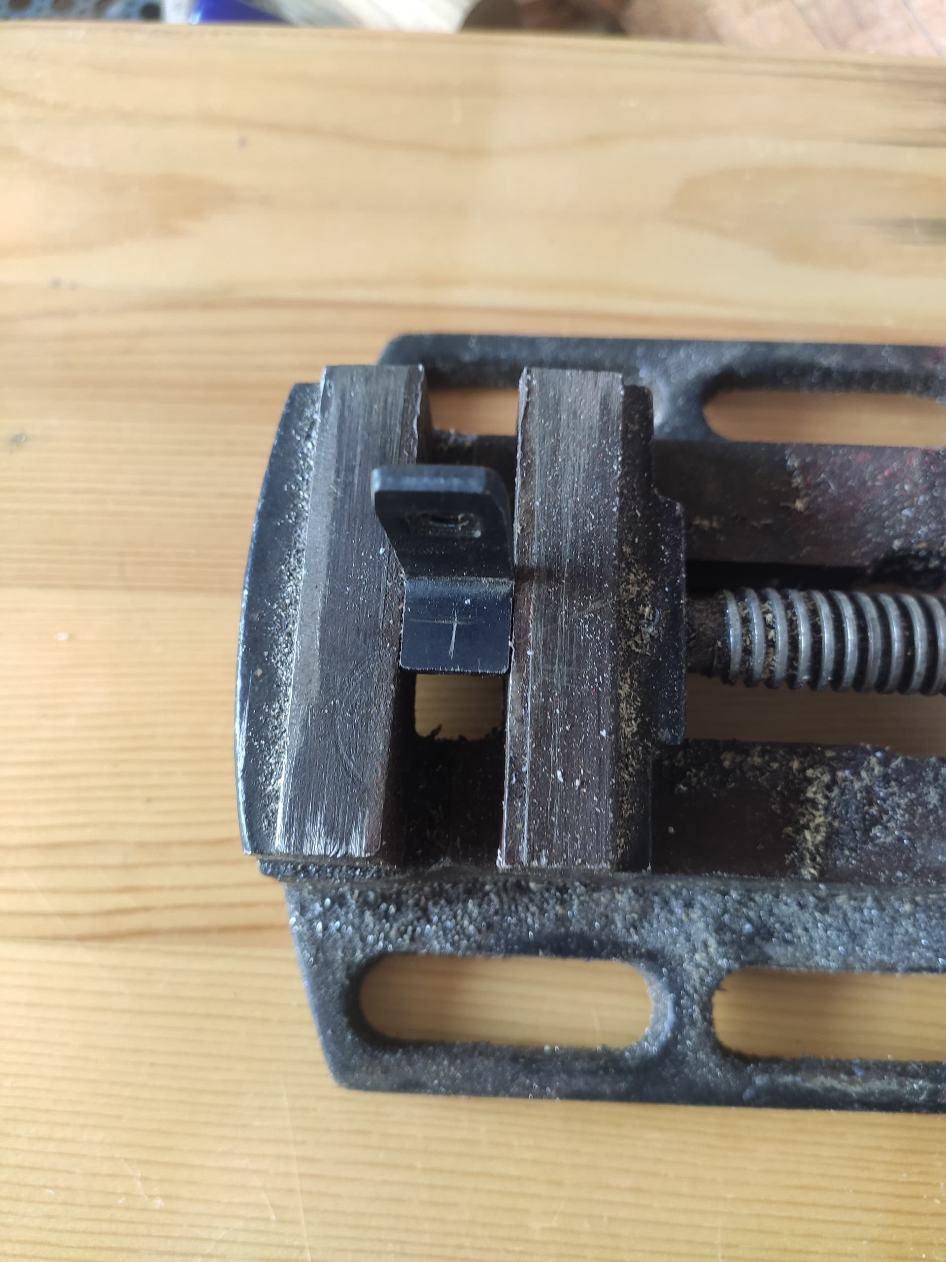

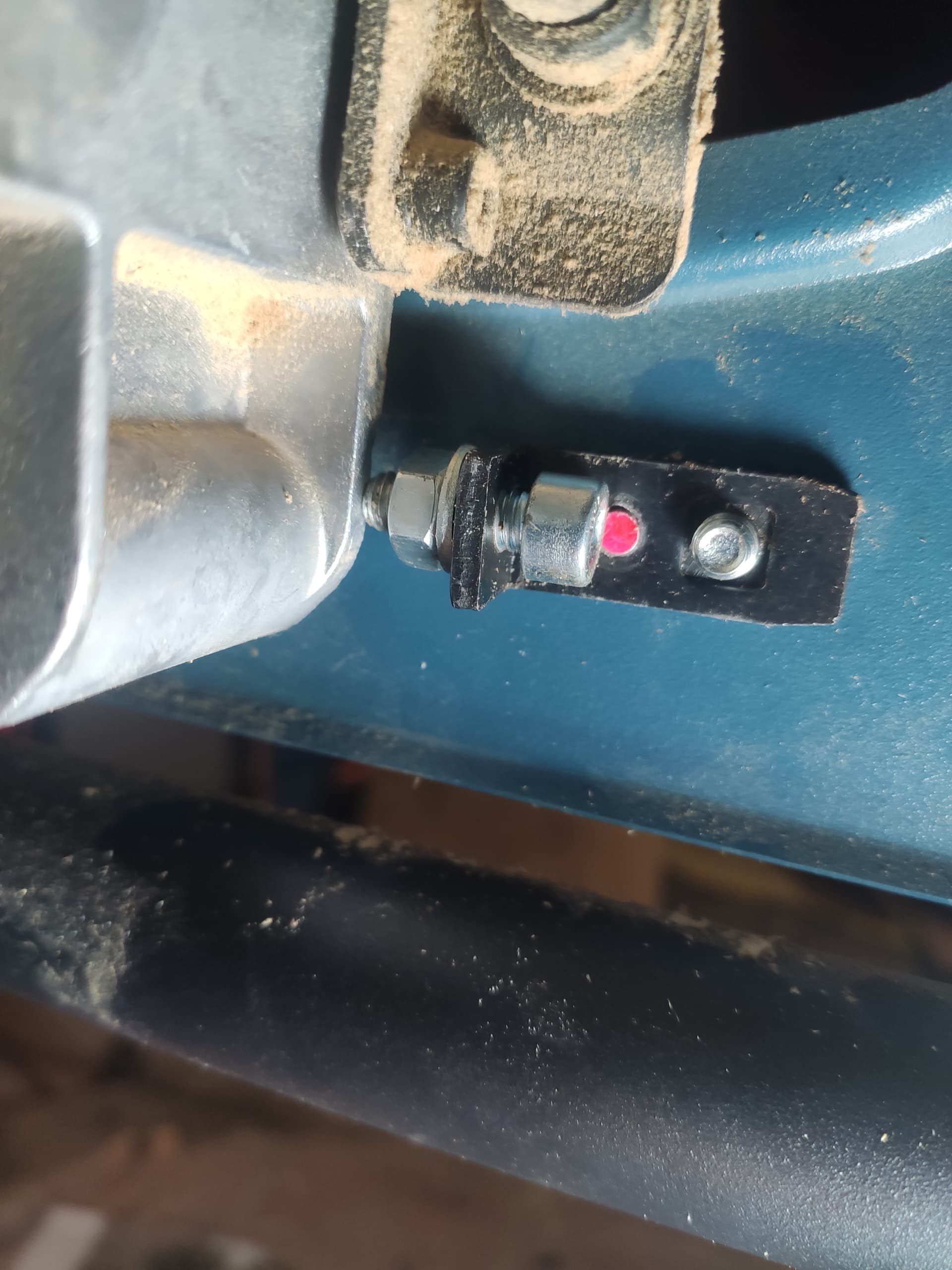

Una de las cosas que no me gusta nada de la sierra es el tope de 90° que hace lo que le da la gana y afinar el recto del disco es obra de la casualidad, alineación de los astros y suerte.
Así que le he hecho un pequeño mod y os lo comparto, es fácil de hacer.

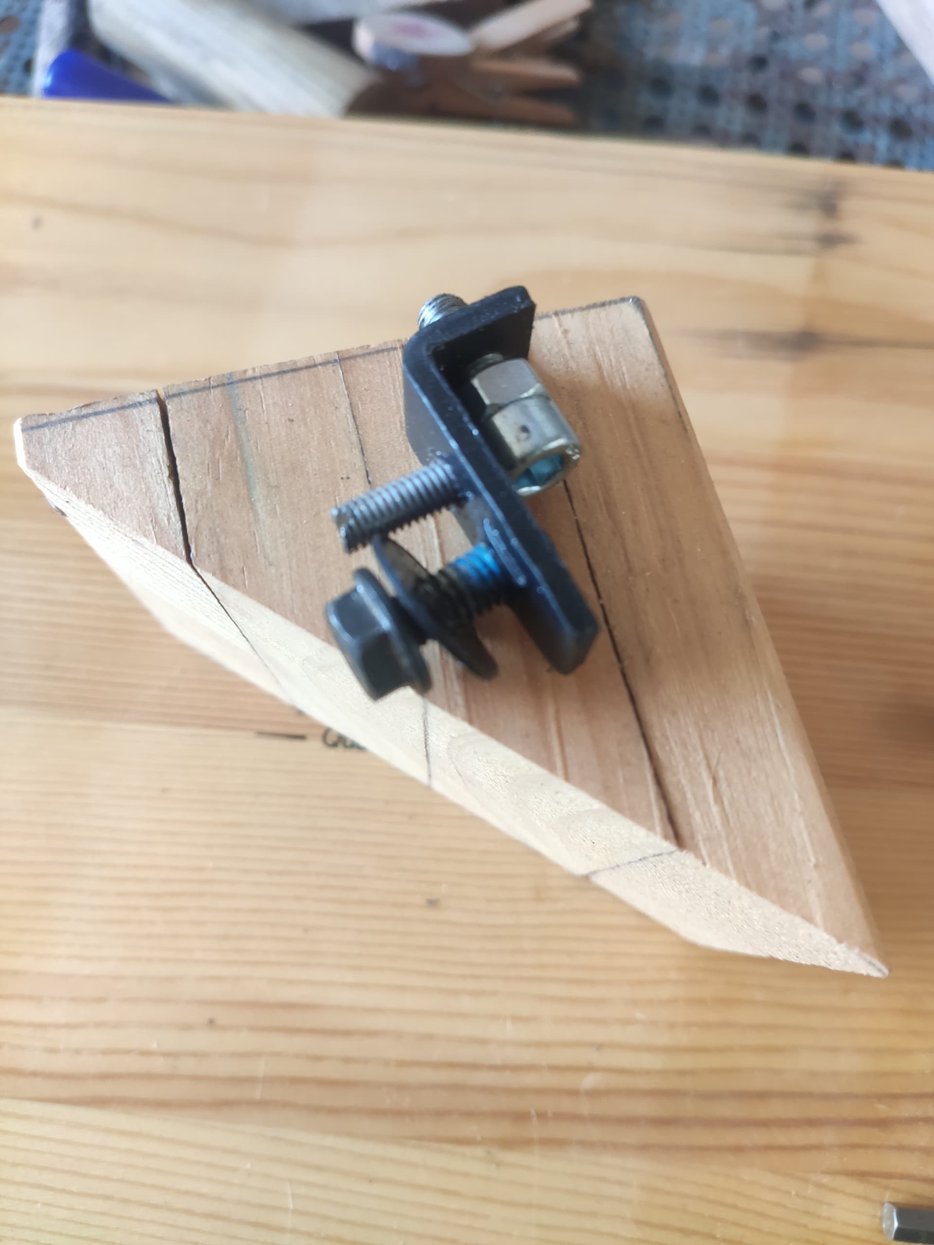

El ajuste es una pequeña chapa en L cogida al chasis y con un tornillo la puedes desplazar para que haga tope. Pero cuando lo aprietas la chapa tiende a inclinarse y pierdes el ajuste preciso, esto además va pasando con el tiempo por las vibraciones.
Así que le he puesto un segundo tornillo guía para el carril y luego un tornillo en la L con el que se puede ajustar con precisión el ángulo.
Así queda la vaina.

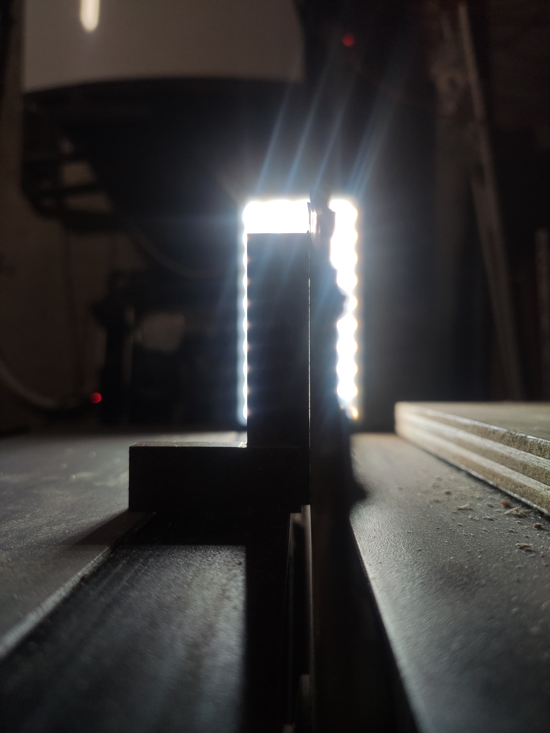

No se porqué tengo una luz en medio hace contacto en la base y en la punta de la escuadra.
Por el momento es lo mejor que he conseguido desde que la tengo.
