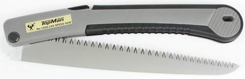

Buenas, hace poco compré a nuestro patrocinador favorito un serrucho para cortar grandes secciones:
"Serrucho japonés plegable de hoja de 360 mm Silky BIGBOY"
http://static1.comercialpazos.com/media/catalog/product/cache/1/image/040ec09b1e35df139433887a97daa66f/s/l/slk77005100_1.jpg
http://static1.comercialpazos.com/media/catalog/product/cache/1/image/040ec09b1e35df139433887a97daa66f/s/l/slk77005100--2_1.jpg
http://static1.comercialpazos.com/media/catalog/product/cache/1/image/040ec09b1e35df139433887a97daa66f/s/l/slk77005100--3.jpg
Pues este fin de semana ha sido el estreno de campo, dos motosierras, hacha, tijera grande y el serrucho.
El resultado no puede ser mejor, con secciones de hasta 5-8 cm es lo más rápido, contando tiempo de preparación, corte y lanzamiento de palo al montón :slight_smile:
Para desbrozar ramón también va muy bien, y lo mejor es que cuando no llegábamos con la escalera, y sólo podías usar una mano, era el único medio que funcionaba.
Eso unido al insoportable ruido y olor de las máquinas…
Todo un acierto, por si le sirve a alguien el comentario.
Como rompimos una hoja (tenía un repuesto) al girar un compañero el tronco que estaba cortando, a la hoja rota le voy a poner una pértiga de unos 2 metros, para poder cortar desde el suelo ramas altas, ya os contaré.
