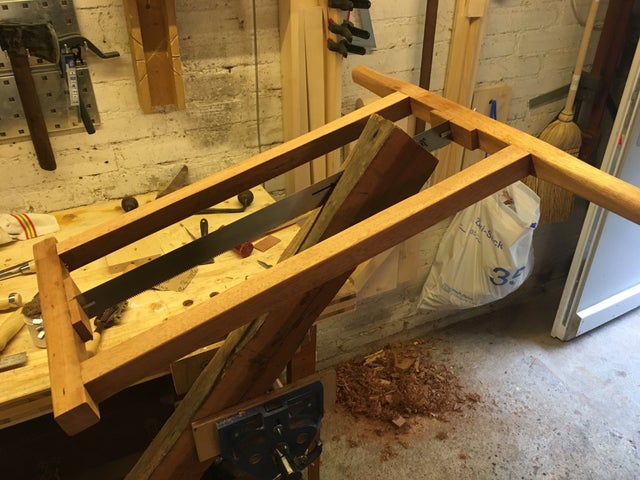

La sierra portuguesa es para sacar tablas más estrechas de un tablón. Como si fuera una sierra de cinta.
Quiero hacerla con una hoja de sierra de las que vende e.c.e de 700mm por 11 euros.
La estructura de la sierra veré como la hago y con qué material…lo mismo tiro de contrachapado de abedul que tengo, si no ,compro haya y la aprovecho para construir otros cepillos…
Tengo una idea de las medidas y como hacerlo para dar tensión a la hoja y que no se giré cuando corte las tablas.

Una hoja e.c.e de 700mm como la que comentas, junto a la madera de haya necesaria para hacer este mismo proyecto, lleva tiempo esperando en el taller a que me decida a hacer los soportes de acero que sujetan la hoja y le dan tensión. ¿Cómo vas a hacer estas piezas?
@victorh tengo varias ideas, desde hacerlo con unos retales de tubo estructural hasta utilizar barilla roscada utilizando un cancamo a modo de tensor…no sé, según vea cuando lo haga… de qué medios dispongo.
La varilla si es muy gruesa te alterará los centros de gravedad.
Lo de tensar se hacía con cuerda de cáñamo de toda la vida,no tiene porqué ser acero.
Eso si ,estaba doblada. Para 70 cm, unos tres metros abundantes
La palanca cualquier tablilla, o palo desbastado , lo que pillabas
Como se tensaban,aflojaban, desmontaban, a cada uso, eran piezas de desgaste
En Bélgica el bastidor solia hacerse de olmo, cuando el olmo era la esencia dominante.
También hemos acabado con ellos…
@chuf no sabía que las sierras portuguesas también se tensaban con cuerda. Solo las he visto en las sierras de bastidor.
He visto algunas sierras portuguesas antiguas y todas eran con herrajes de acero.
@Pepet esta es una idea con varilla y una palomilla roscada. Le hace una muesca a la varilla y un agujero para poner un tornillo pasador y sujetar la hoja. El fallo es que la hoja cuando cortas puede girar…necesita algo que sujete un travesaño aparte para que sujete la hoja o algún taco a modo de tope.

La última foto me gusta el sistema @victorh
Correcto.
Sólo, sin tope, creo que tienes razón.
Moverá. Hice una pequeña, tipo marqueteria, con el sistema de varilla y sin tope y era un coñazo. Se torcía constantemente.
@Pepet esta es otra idea para solucionar el problema. Un travesaño por delante del herraje que sujete la hoja.
