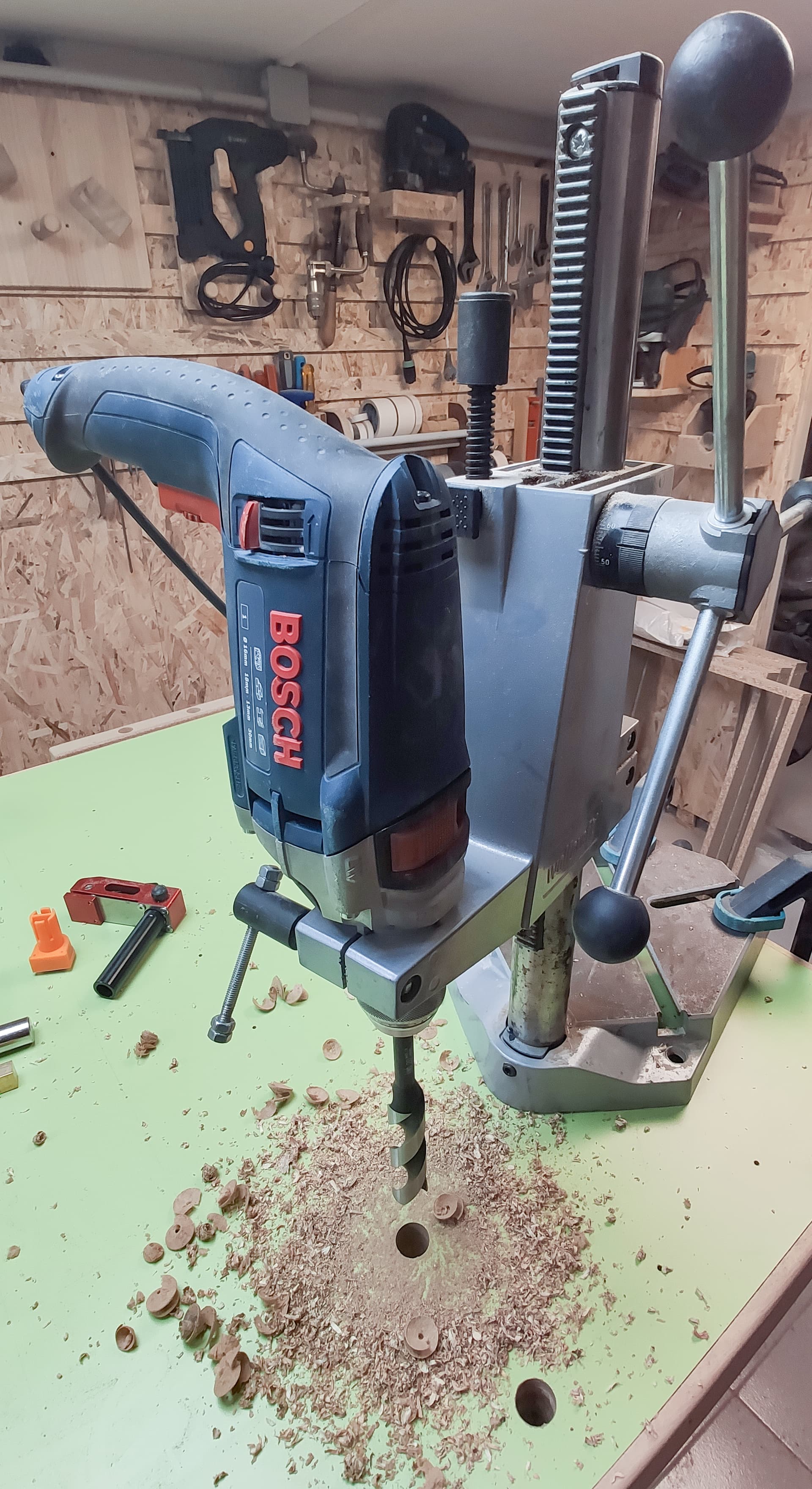

Para algo puntual suelo usar este
Soporte de taladro, es un armatroste pero te saca del apuro.
Los agujeros de la mesa los hice con él.

Es el mismo que tengo yo. Lo mejor es que la cremallera tiene bastante recorrido y el peso hace que para la mayoría de usos no necesites anclarlo a la mesa. Lo que menos me gusta es que tiene un poco de holgura.
