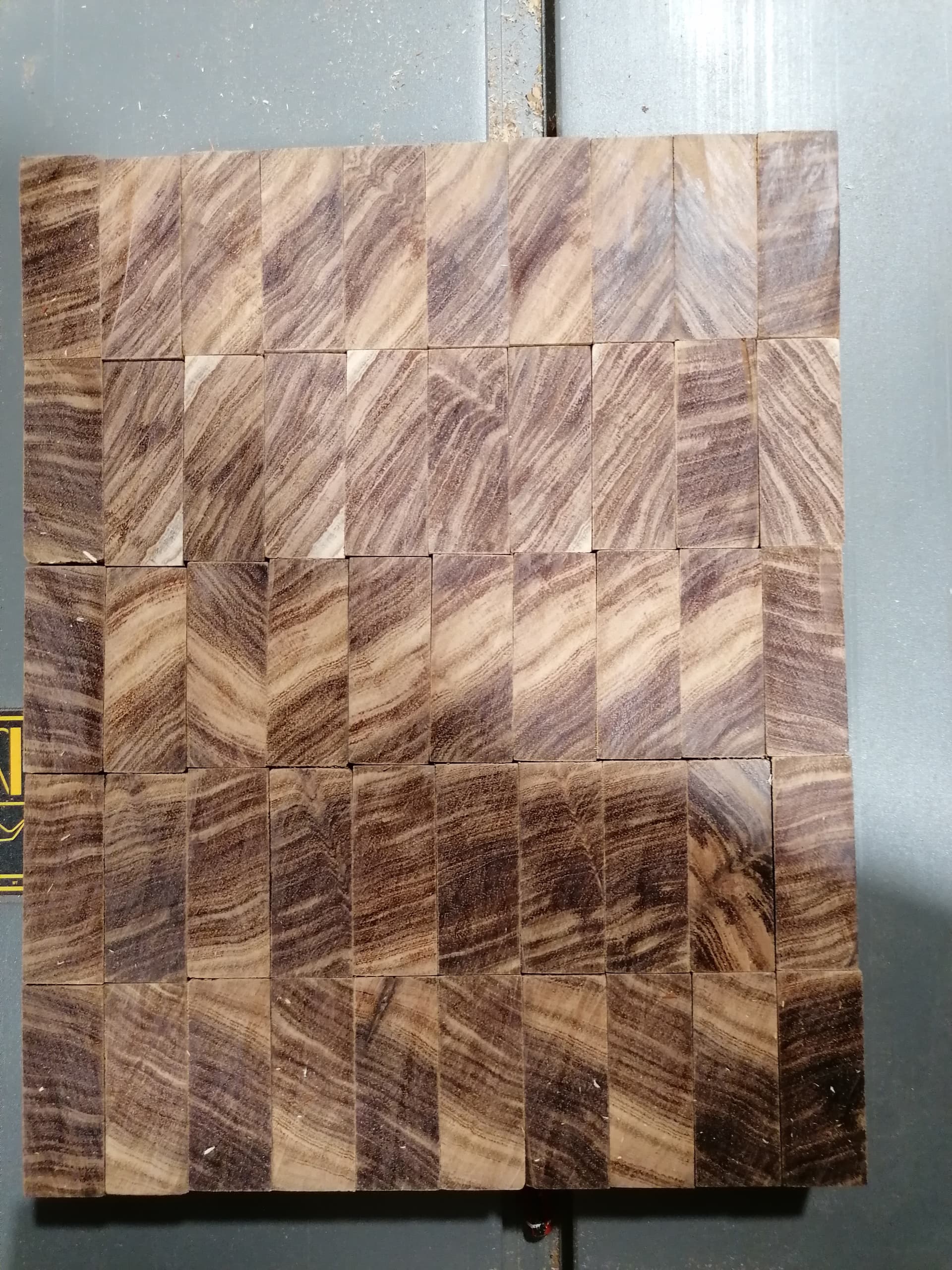

Tabla en rectángulos

Me ha servido para aprovechar recortes y poner en funcionamiento el jodido dedo.
Está sin encolar.

Pues yo que tú la encolaria, se te va a descuaringar cuando cortes.
Por la veta yo diría que es ibérica! Esta preciosa, que madera es?
Coño D. Miguel Ángel, ¿cómo no la voy a encolar? Ahora he repasado los rectángulos uno a uno pero he tenido que volver del pueblo para vestirme de fallera.
Es acacia. Al cortar a contra sale una veta preciosa. Muchas gracias.
Yo pondría la A 7 donde la C 6
Muy bonito ese veteado de la Acacia por la testa. El jamón de bellota sobre esa tabla quedará mimetizado!!

La tabla te esta quedando muy bien, las vetas son espectaculares.

Muy bonita!, ¿que acabado le darás?
Gracias. El tio pasó por Valencia cagando milks con el jamón. Ni el aroma.
Gracias. En principio ningún producto. Esta madera con acabado lija muy fino y luego a máquina disco de algodón queda muy brillante.
Pues parecen taquitos de lomo ibérico…:smiley:
Estas tablas creo que se pueden hacer de forma mas sencilla de otra forma:
Paso 1: sacar listones de por ejemplo 30 cm de largo para poder cepillar comodamente. Cepillar, regruesar y encolar los listones , formando una unica tabla
Paso 2: una vez encolados volver a cepillar y regruesar la tabla que habeis formado con los listones para dejarla perfectamente plana y a medida de grueso
Paso 3: cortar la tabla transversalmente en una sierra de mesa a la medida de espesor que quereis la tabla
Paso 4: volver a encolar ahora los trozos que habeis sacado
Es que a mi me parece muy dificil como lo haceis encolando todos los taquitos por separado

Parece que la ha hecho con retales y de ahí el hacerla en tacos encolados.
Si se dispone de tablón grueso, evidentemente es más fácil. Yo ya he hecho tres tablas con el sistema que comentas.
Regrueso inexistente. Stop. Cepillo, chino panza arriba, caca. Stop.
