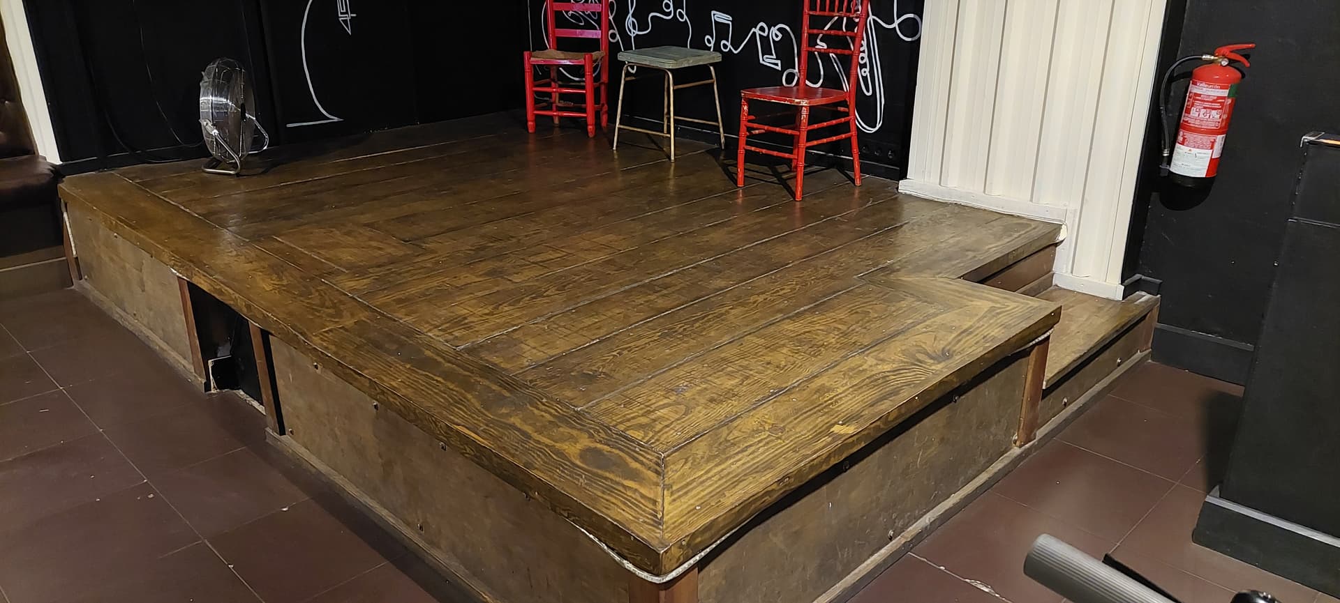

He montado algunos tablaos pero siempre con el material disponible, sin posibilidad de comprar lo ideal. Siempre tratando de usar MDF de por lo menos 15 mm. Alguien del foro tiene experiencia sobre esto? Mis dudas son por ejemplo, si es necesario hacer una estructura con listones debajo, que pasaría si ya hay unos tablones bastante planos y se quiere cubrir con mdf de 16 ó 18 mm por ejemplo, podría en ese caso poner directamente las tablas encima con alguna manta tipo aislante? luego el acabado; qué pintura ha funcionando mejor? Considerando que es un suelo al que se ha de zapatear encima, debe sonar, fácil de limpiar, que no se resbalen los bailaores, en fin, muchos criterios.
Estoy considerando hacerlo con el escenario de la foto.
Muchas gracias de antemano!
para bailar no, pero tablaos para dentro de la barra de bar, me gusta grosor 25/30mm mejor, nunca sabes la cantidad de gente que se va a subir encima.
y si, obviamente travesaños de pino, si estan flotando, cada 50cm maximo, y sobretodo, no cuadrados, sino rectangulares con una seccion considerable.
En vez de DM has considerado tablero OBS machihembrado? diria que es mas resistente a la torsion(que se aguante recto)
Eso es un Salooon del Oeste.
Sin conocer la estructura debajo fe este tablai es imposible contestar a tu pregunta.
Para lo de resbalar, se suelen tirar polvos de borax en las discotecas para que resbale mas, así que no me complicaria, un barniz para barcos, o para suelos y a bailar.
El DM lo puedes poner sin manta y lo pegaría con quiasa turbo.
Miento, yo no usaría DM, un tablao se tiene que hacer de tablas machimbradas , o con falsa lengüeta, sino no es un tablao.
