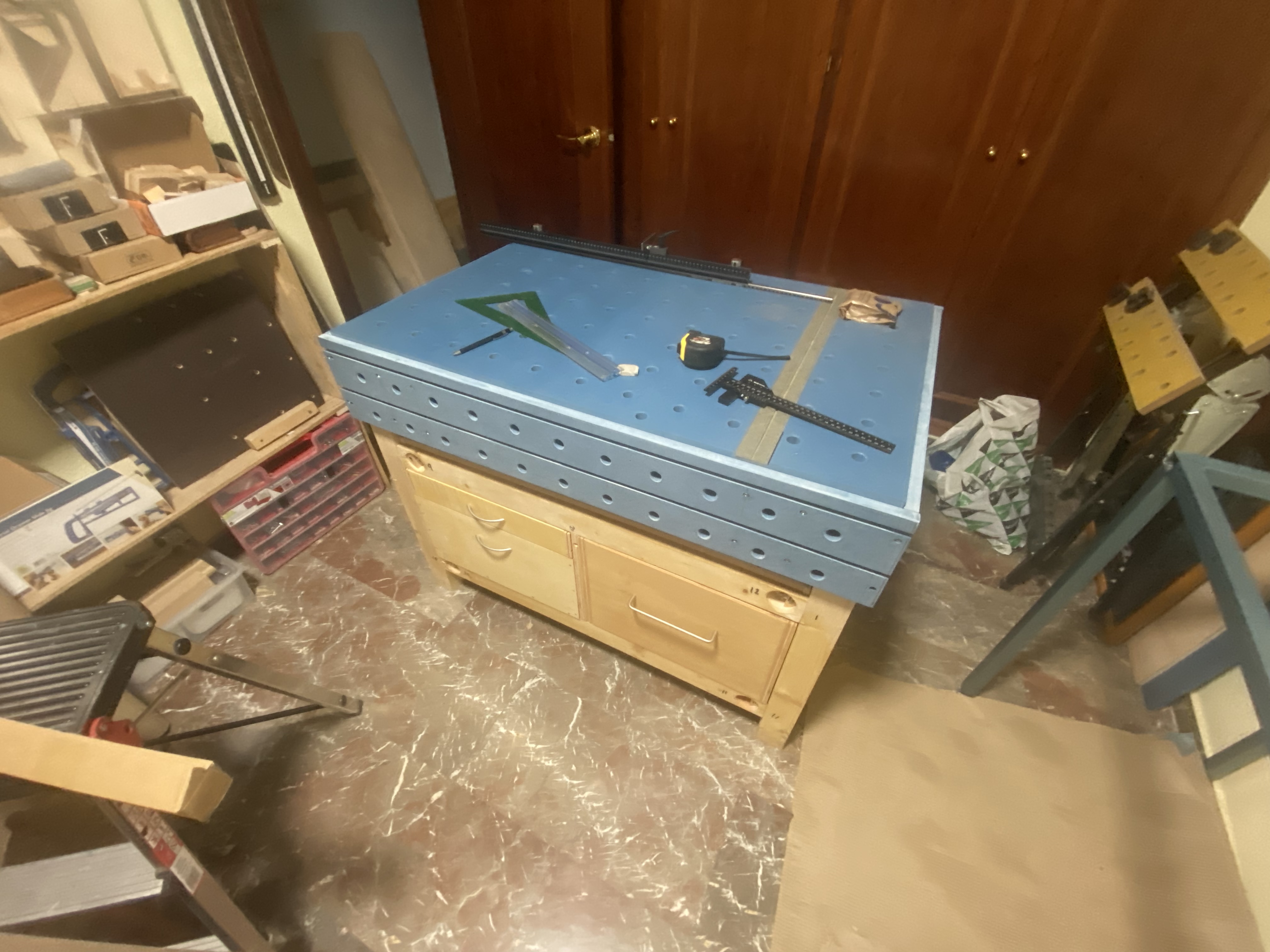

Yo tengo cierta experiencia. La he utilizado para hacer el tablero de una mesa MTF por sus características de mayor dureza que el MDF normal. De hecho los tableros MTF ya mecanizados que venden algunas marcas son de Valchromat. En Francia los utilizan para hacer muebles de cocina, y los acaban con aceite Rubio Monocoat y con otro famoso que no recuerdo el nombre ahora. Yo lo he acabado con Rubio tras un lijado fino y queda muy liso y brillante. Si que los venden en Valencia y Madrid en Emedec pero siempre en tableros de 2440 x 1220, y en cantidades. Yo lo he comprado en el único lugar que conozco en tienda online.Te pongo el enlace: Valchromat | MAUSA
Te lo envían por transporte en muy poco tiempo gastos de 60€, y el tablero es caro /250€ con Iva, mas o menos. Ahora el resultado es muy bueno.

me recuerda a mi espacio de “trabajo” por tamaño y por los armarios empotrados…
