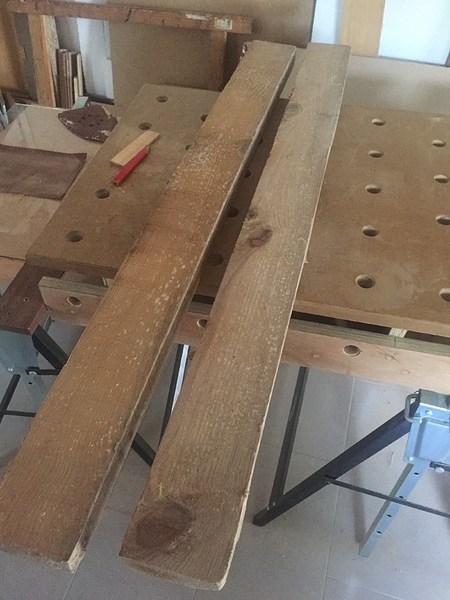

Selección de las piezas a utilizar

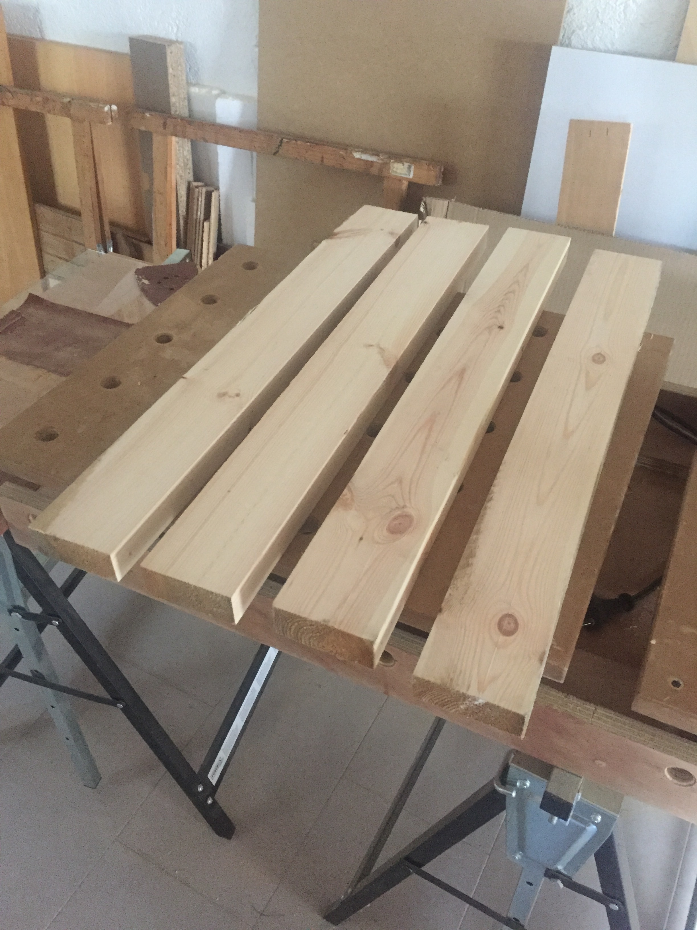

Cepillado y regrueso de las mismas

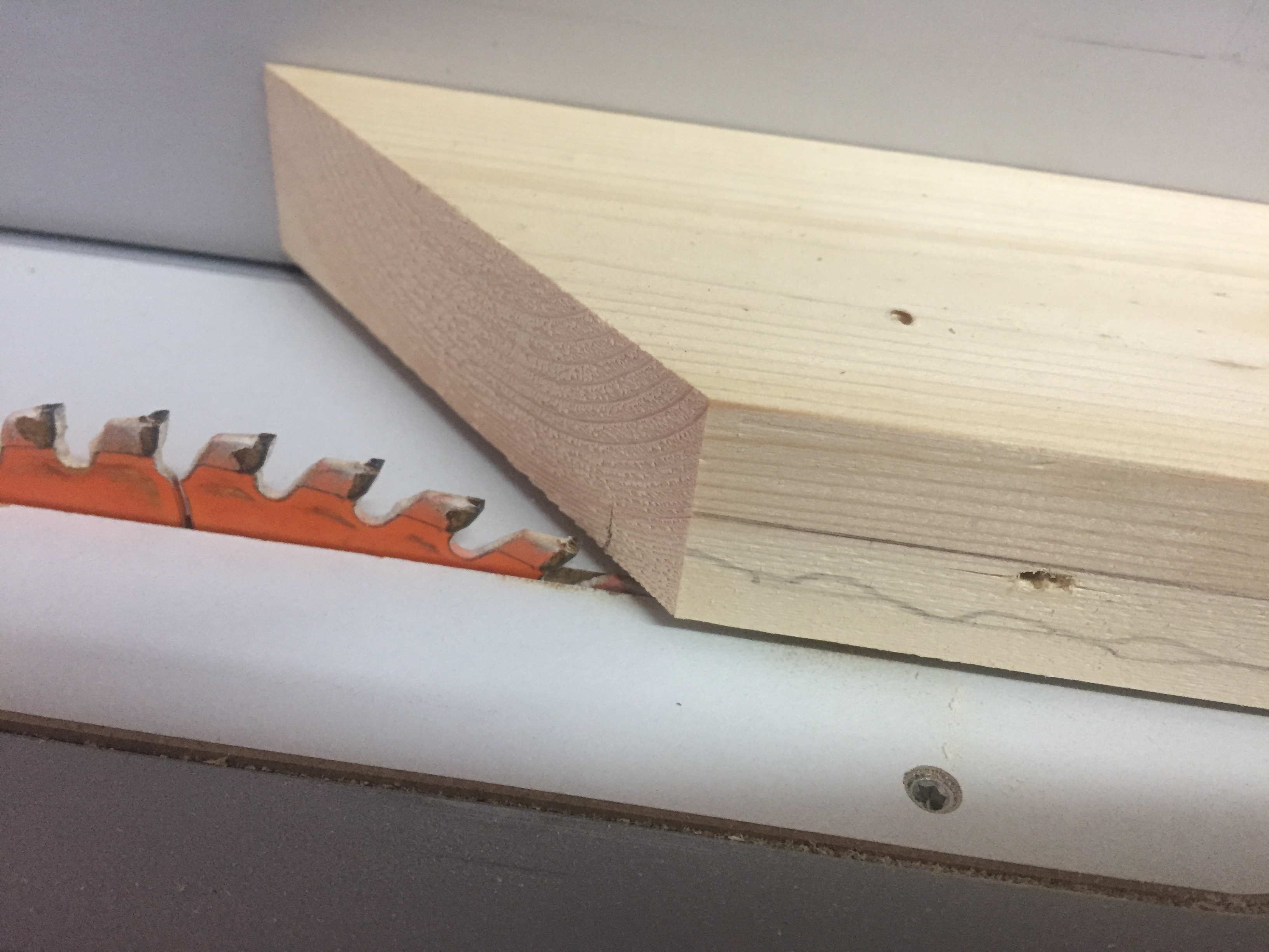

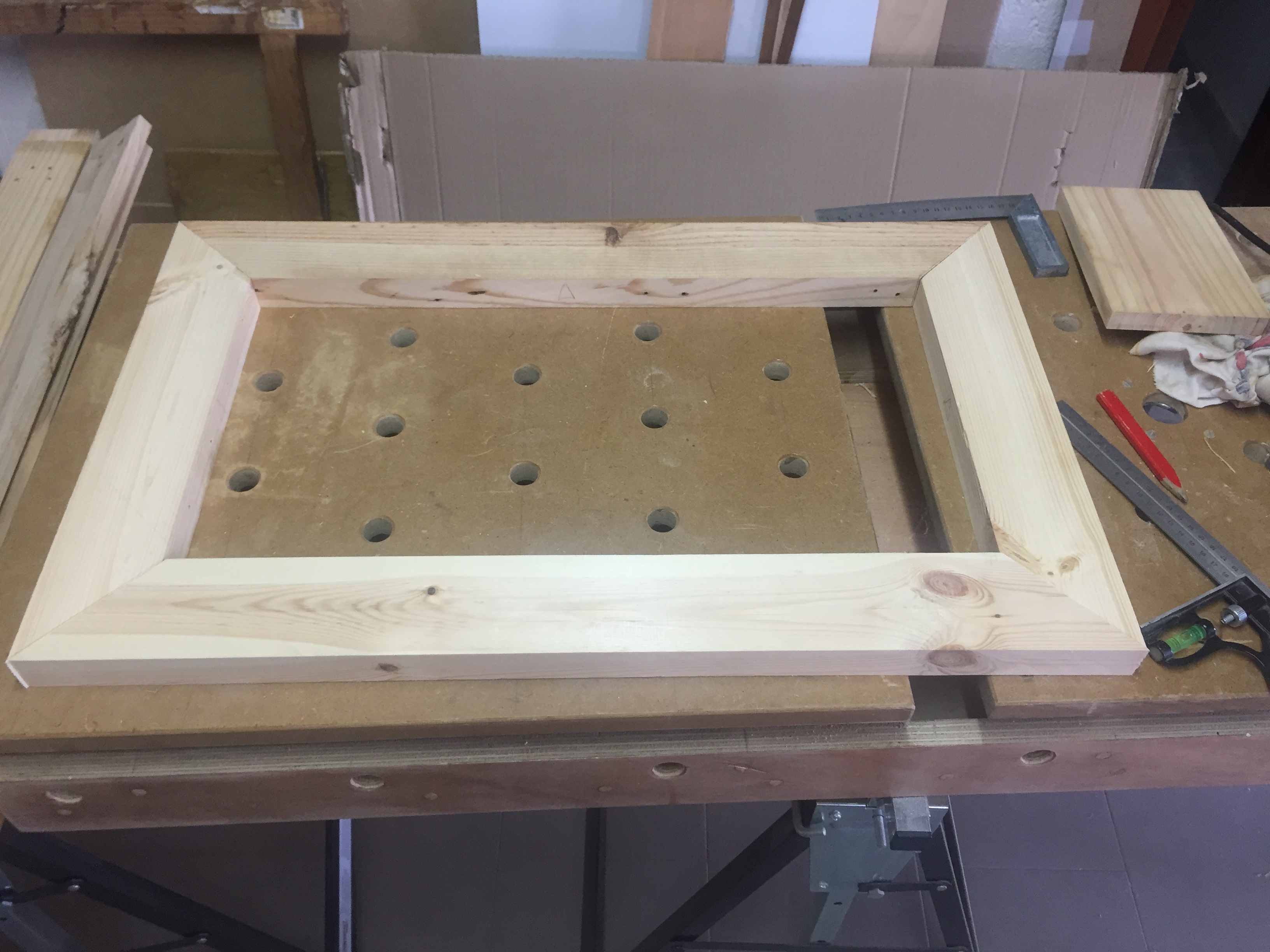

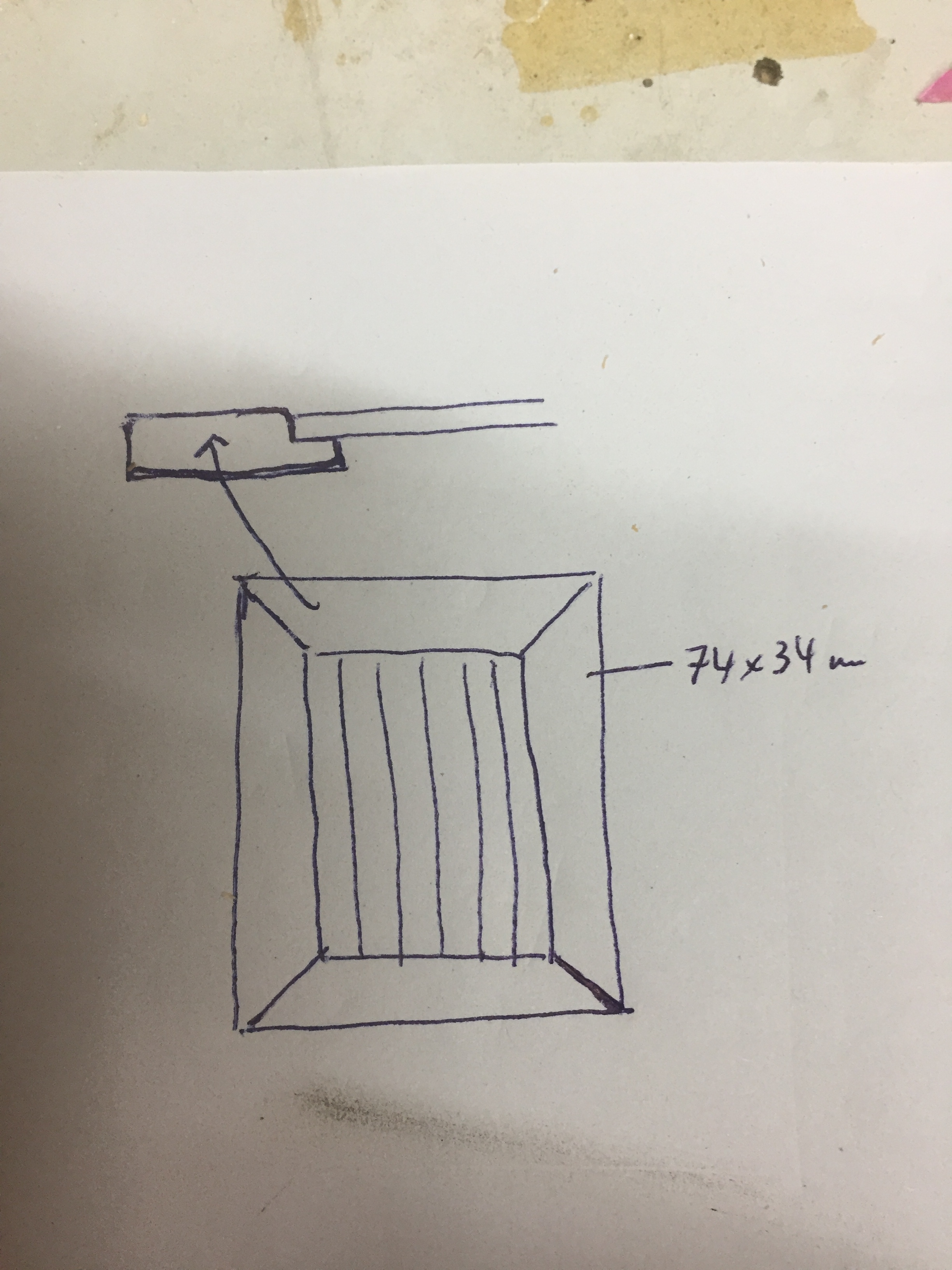

Plan de montaje: Bastidor a inglete, rebaje para encastrar las tablas.

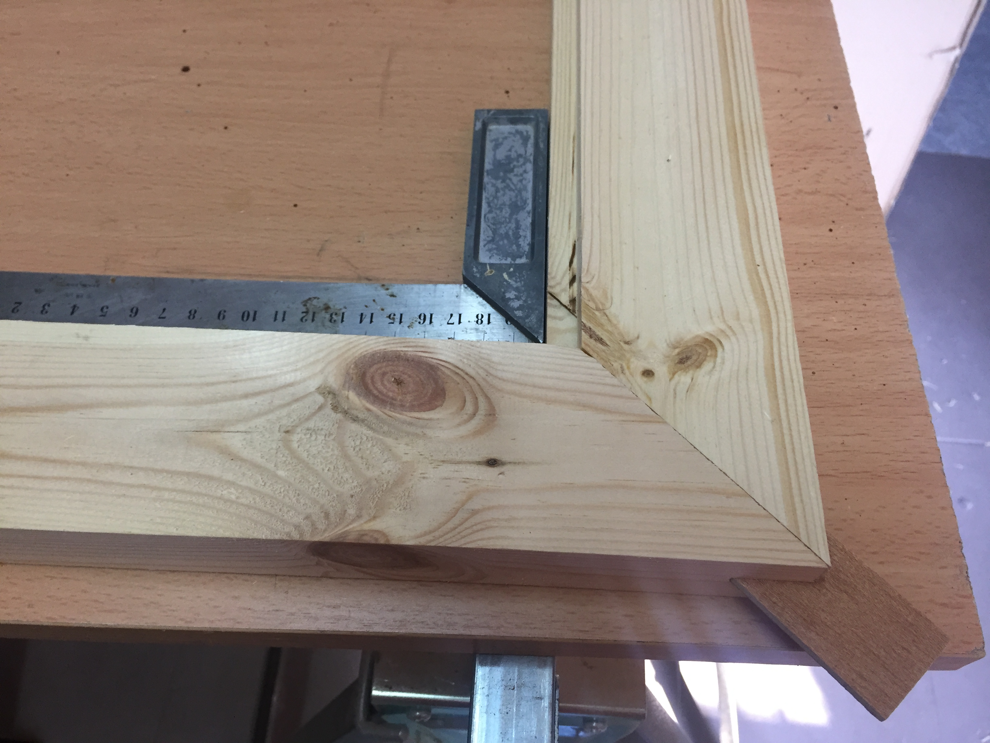

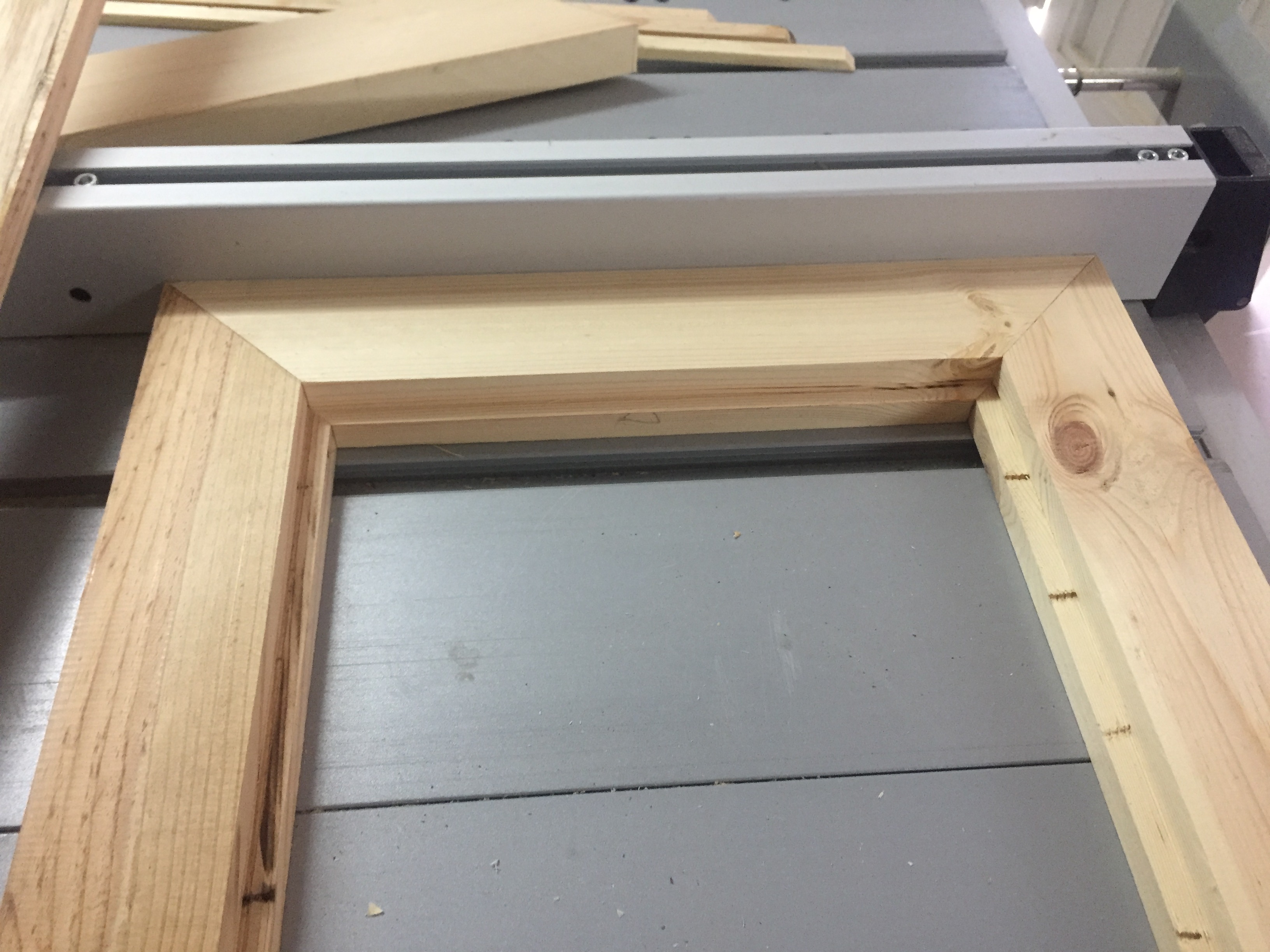

Bastidor ya cortado a inglete y presentación de las piezas para comprobar escuadra y diagonales.

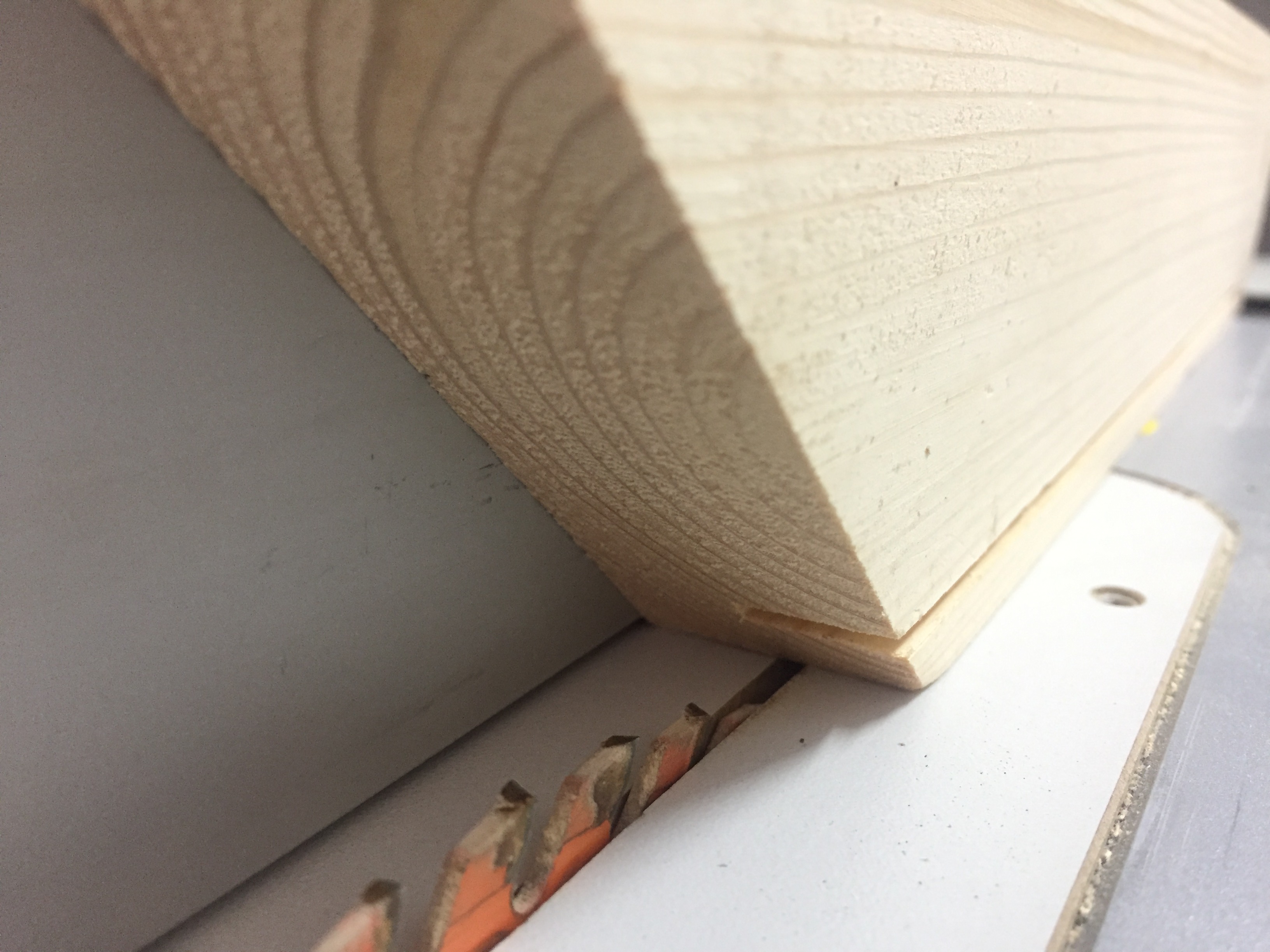

Realización del rebaje para insertar las tablas

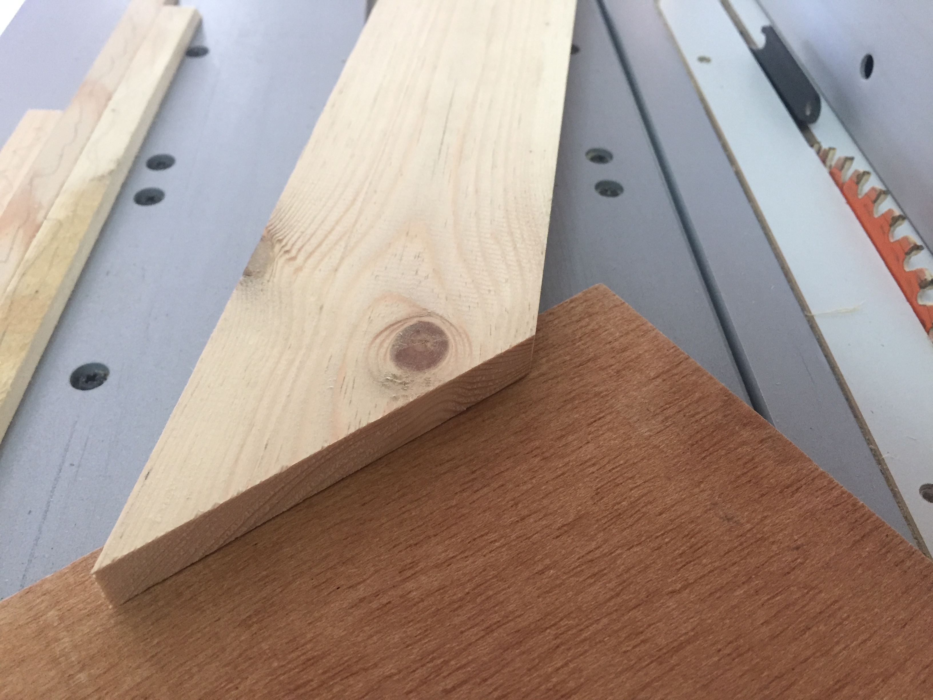

Comprobación del rebaje y ranurasi de los ingletes para insertar un contrachapado de refuerzo.

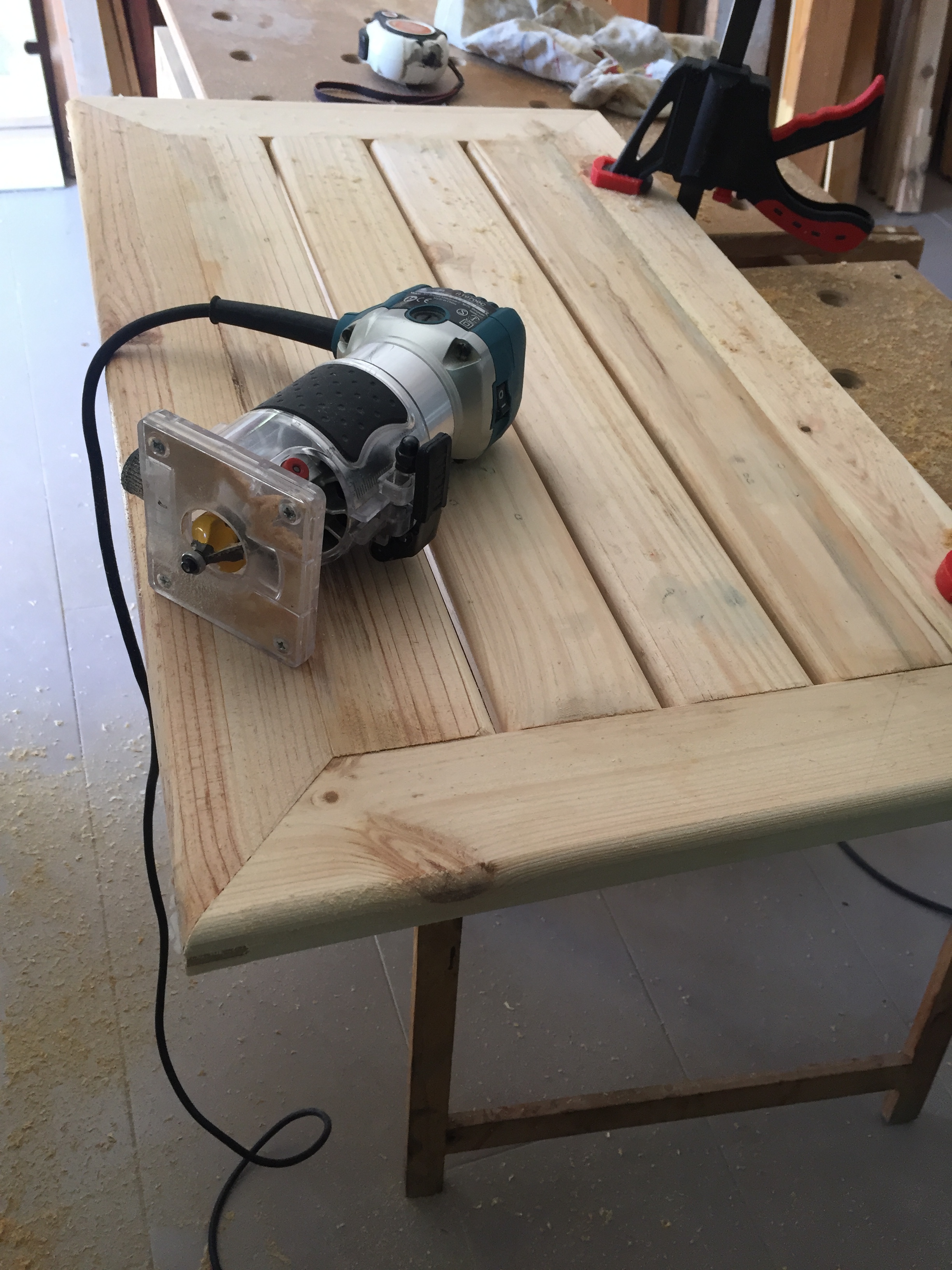

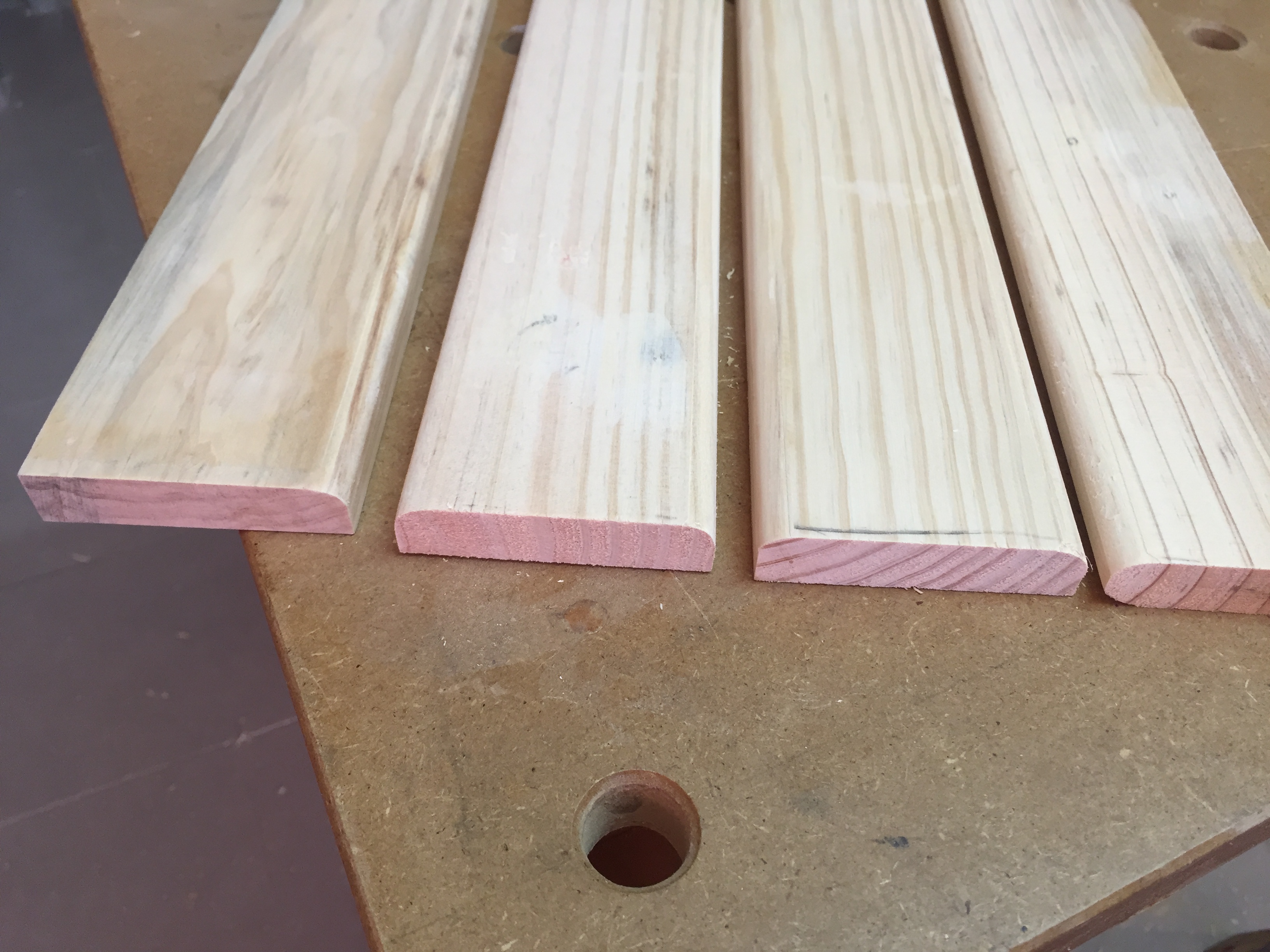

Fresado de los cantos de las tablas Antea de insertarlas

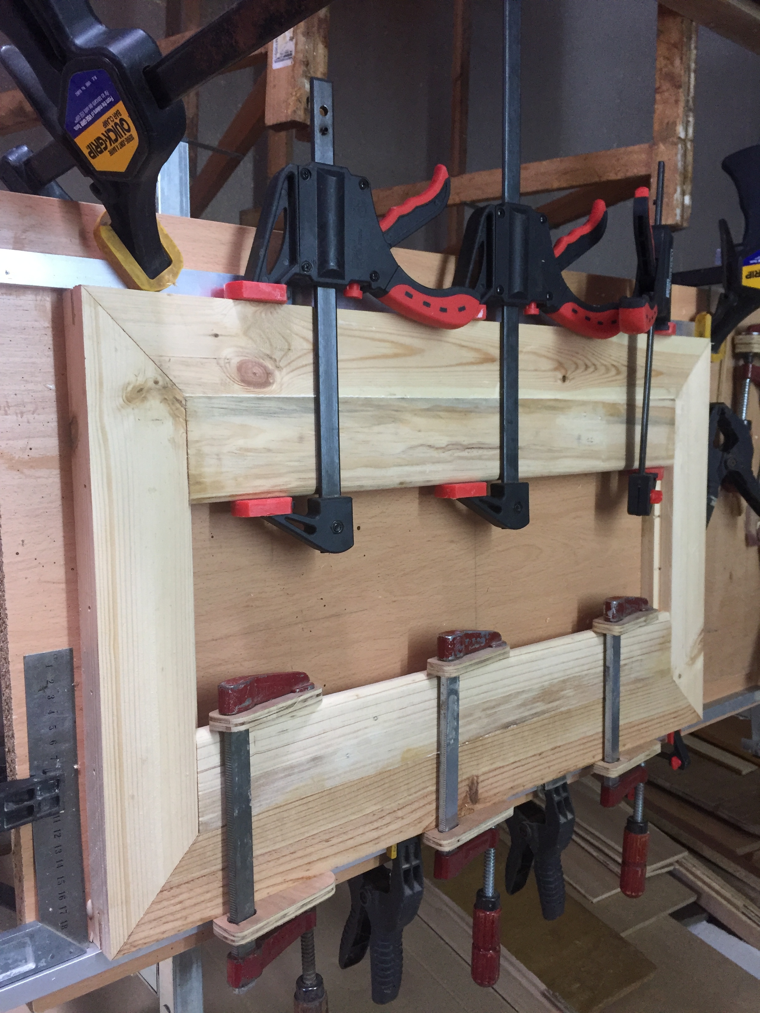

Encolado de bastidor y tablas laterales
Una vez encolada las tablas centrales, fresado de cantos del bastidor

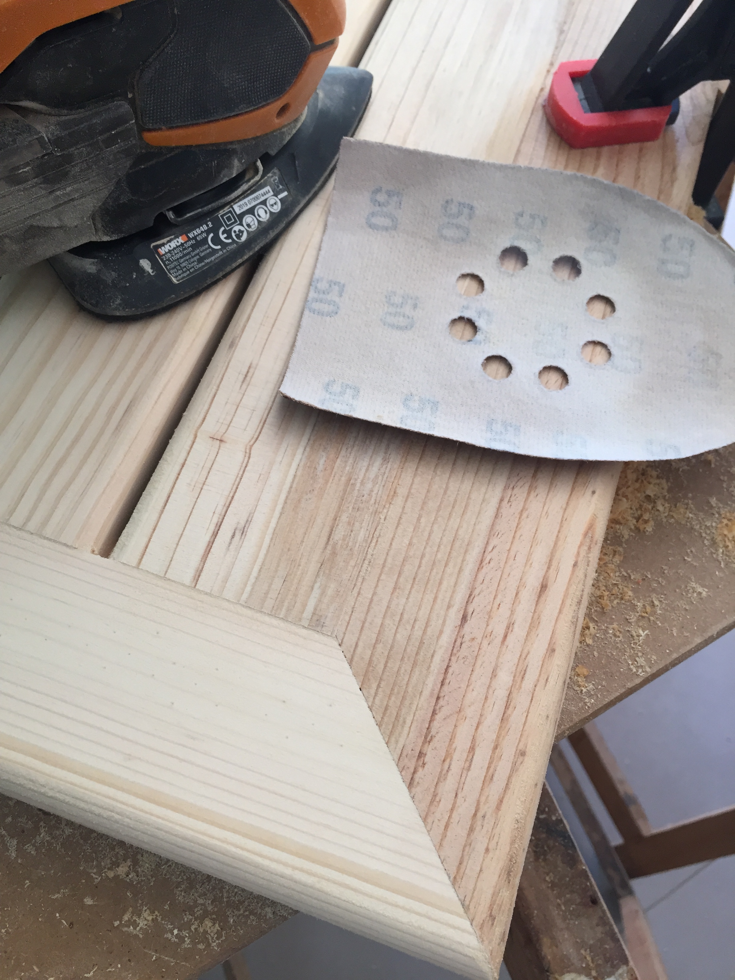

Después lijado, comenzando con 50, 120 y 240

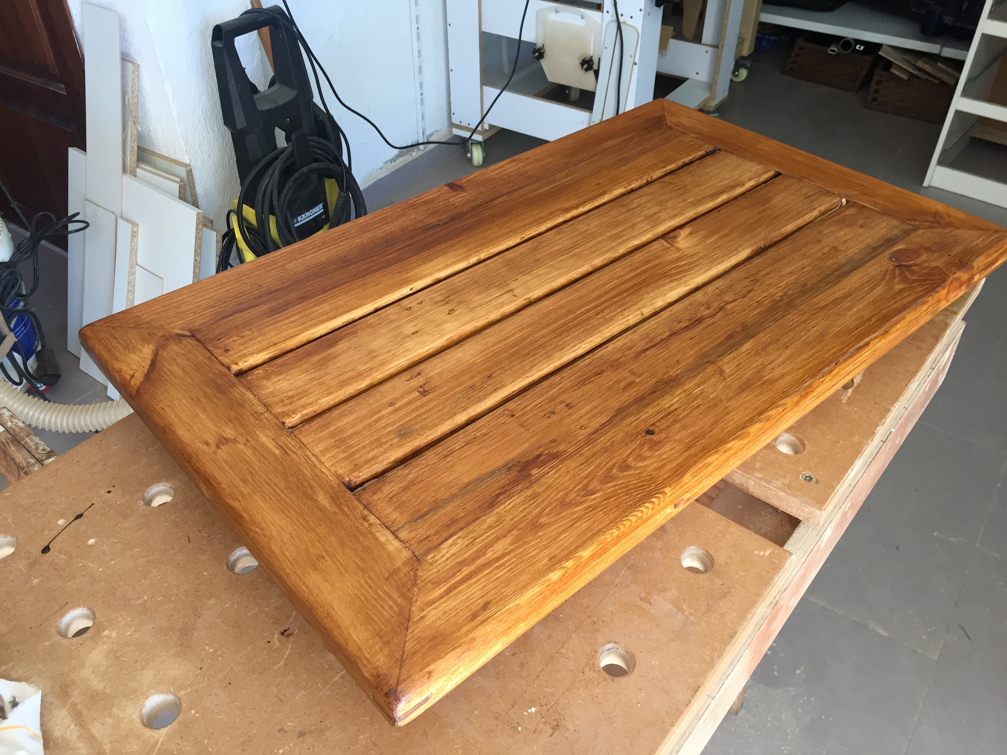

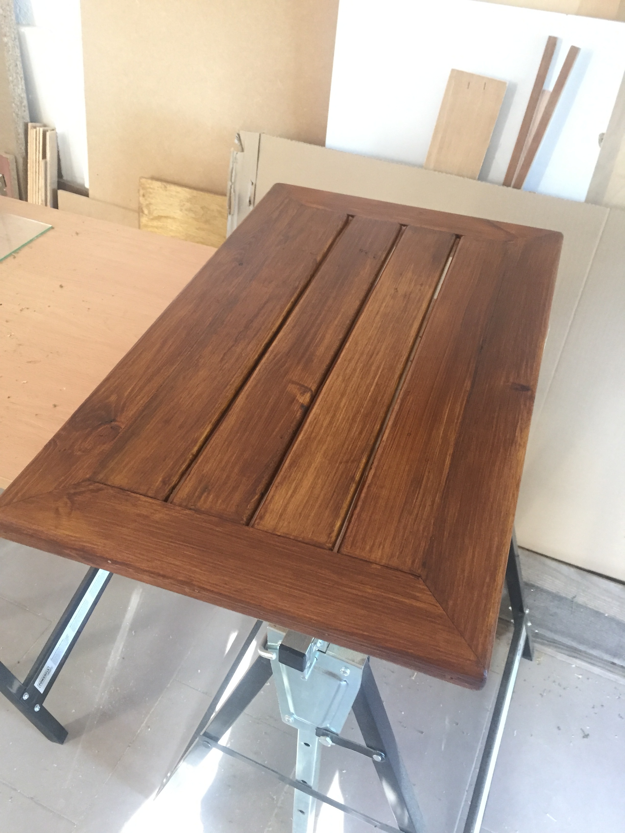

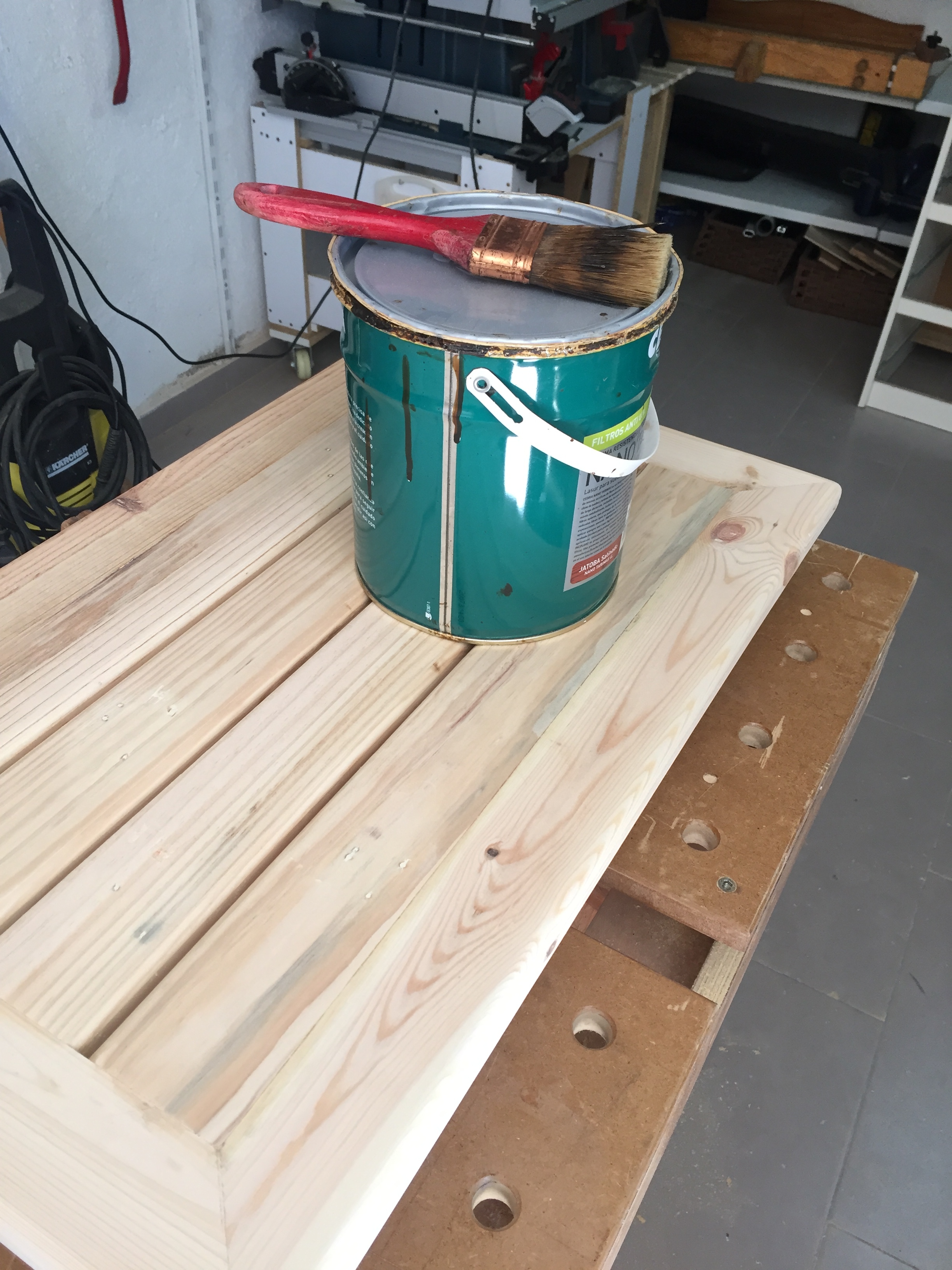

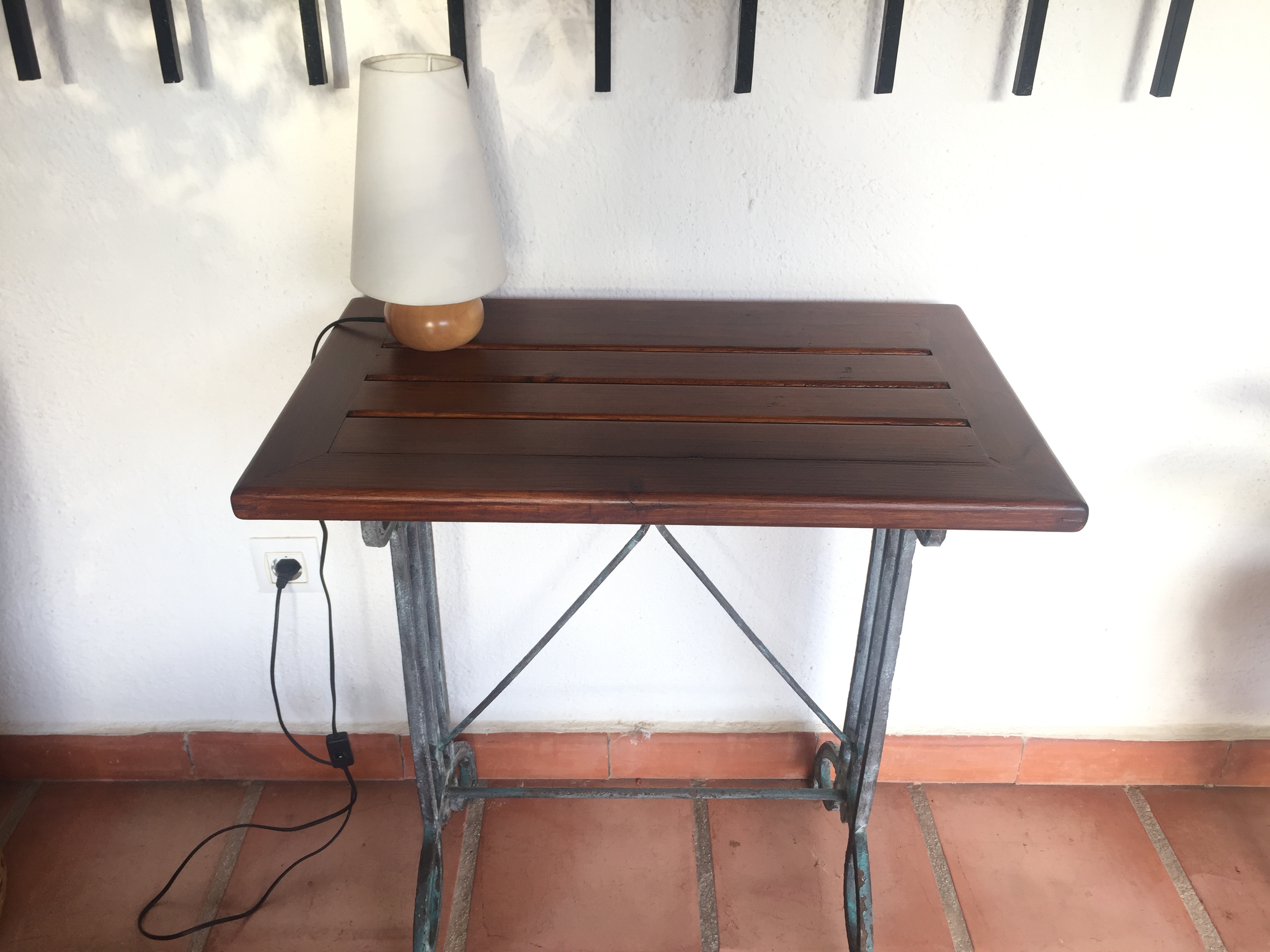

Para finalizar, tres manos de lasur color Jacoba
Y el resultado final
17 Me gusta
Te ha quedado muy bonito ! Como lo has sujetado a las patas ? No has pensado en aprovechar y darle un repaso a las patas y sanear un poco ?
De momento la he dejado caer, tengo que ver la forma de fijarla a las patas, que pintaré de negro finalmente.

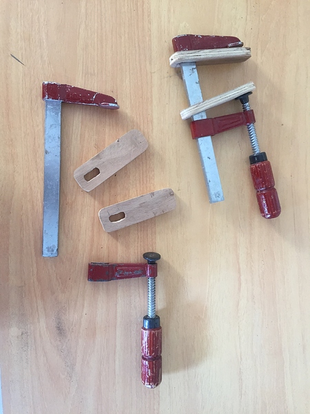

Y como molan esos sargentos con maderas protectoras.
Una foto de cerca? O si lo has visto en algun video puedes poner el enlace o dexir como buscarlo?
Los sargentos los vi en un vídeo de un YouTube gallego, Enredando no Garaxe, pero no tienes más que quitarle con la radial el remache de la cola del sargento para sacar el tornillo de apriete e intercalar las piezas de contrachapado. Vamos, lo mismo que los Bessey esos que te vas a pillar :joy::joy::joy::joy:
