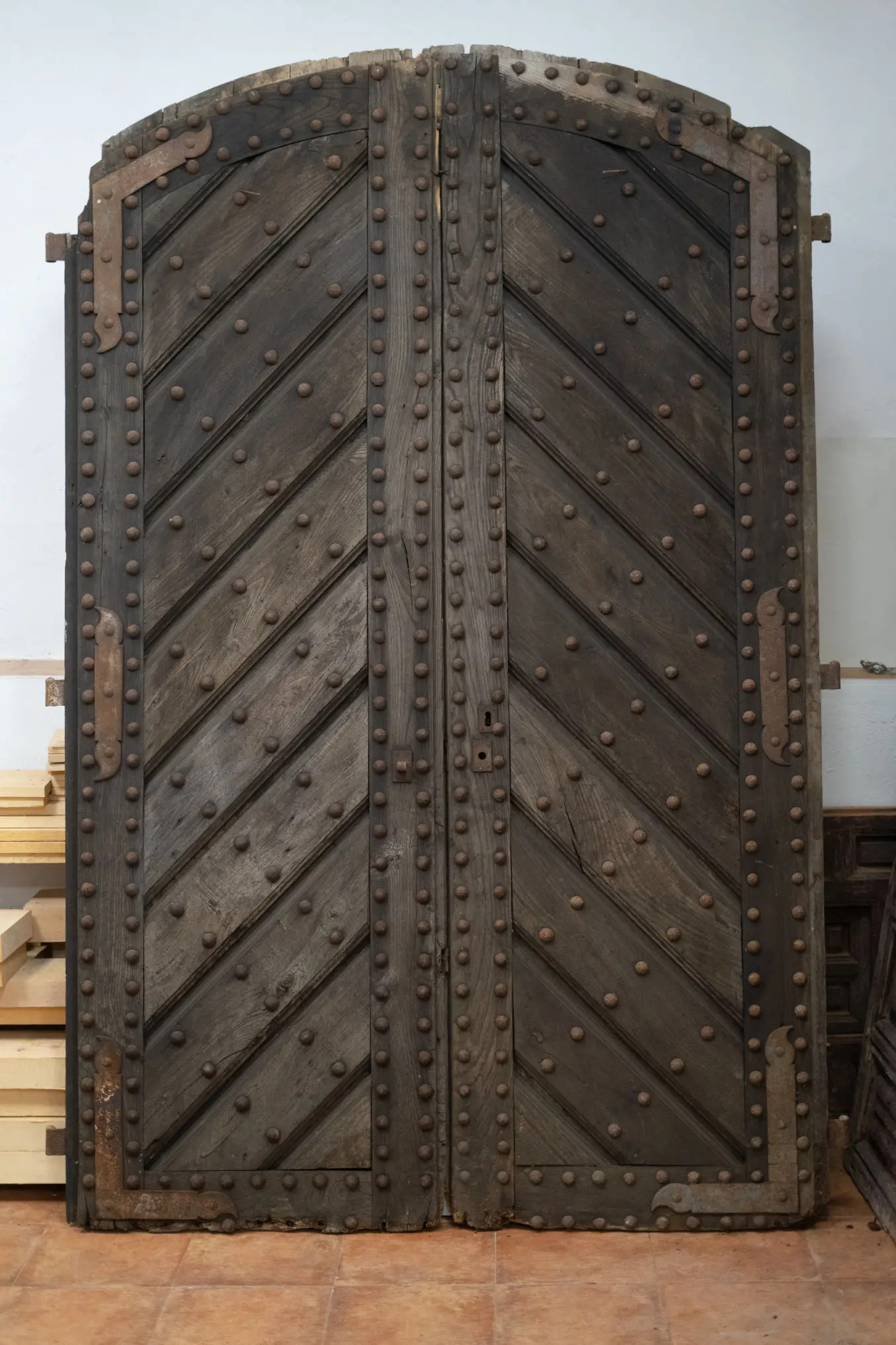

Por otro lado me van a encargar una puerta con dos hojas, mi idea era hacer algo así, por no hacer lo que hace todo el mundo aquí, además a mí me motiva más. Ya me diréis si puede dar problemas de movimientos, yo creo que no
Algo así salvando las distancias claro jeje, en castaño la quería hacer. Sobre los 2300 habia pensado, pero no me he puesto con el presupuesto, solo es por preguntar…

Ah y por cierto, respecto a la foto de la puerta que he puesto que os parece para hacerla? Siguiendo lo básico de la carpintería no debe dar problemas pienso yo, algo que deba tener en cuenta?

Esta bien. Asegurate de que este la madera bien seca. De lo contrario esos cortes a 45° con la merma quedan horribles, pasan de ser 45° a ser cuarenta y pocos…
