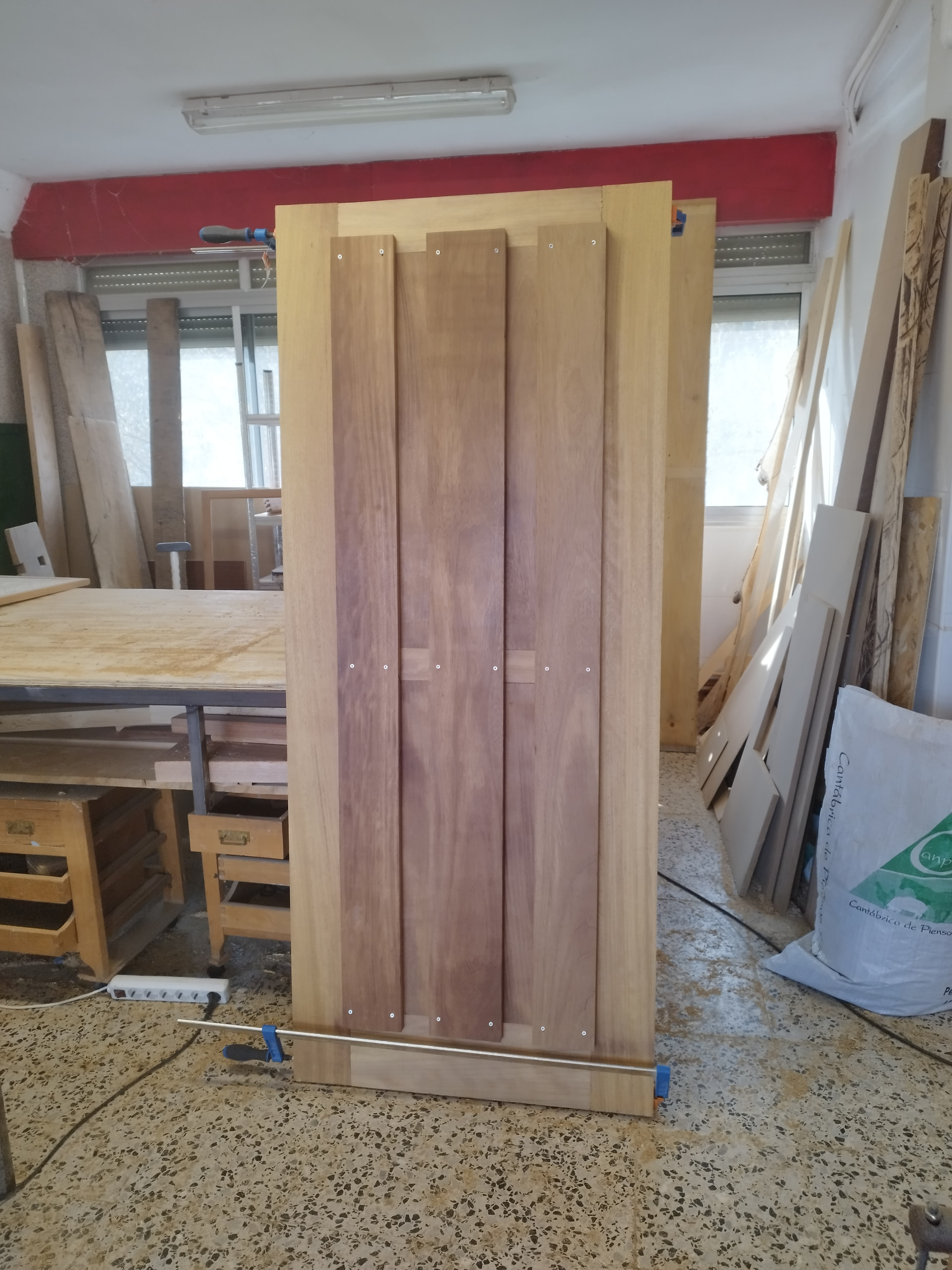

Muy buenas a todos, hago mi primera publicacion para una pregunta de algo que me preocupa… de momento no he tenido tiempo para escribir sobre la escuadradora “casera” que tengo, a ver si saco un rato.

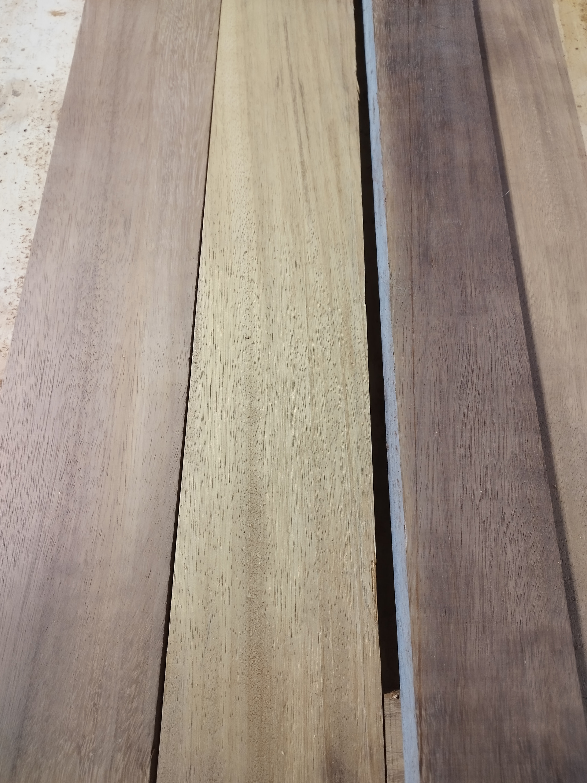

Las 3 maderas que veis en la foto son iroko. Entiendo que una ha estado en el almacén más tiempo y le ha dado la luz y la otra no, porque al cepillar mucho las que están oscuras terminan amarillas. Es la primera vez que trabajo con iroko, que no me está gustando demasiado la madera por cierto, y ver tanto cambio de color me preocupa.
Mi idea era tintar las más claras para igualar el color de todo y que quede bastante homogéneo, pero claro, si luego con el tiempo las amarillas que haya tintado también se van a oscurecer, ¿No quedarán demasiado oscuras respecto a las otras?

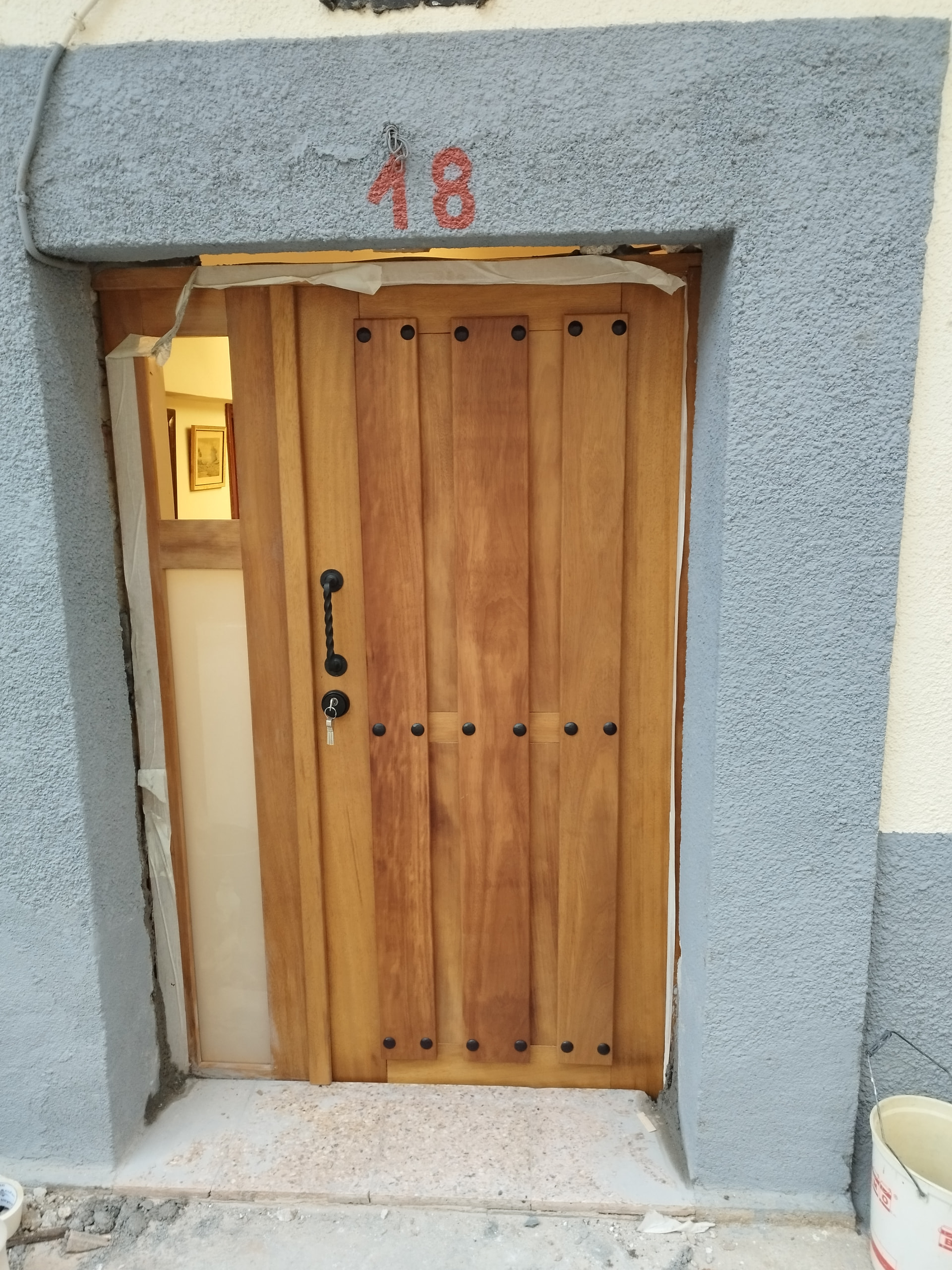

A ver qué me podéis decir, y ya que he puesto una foto de la puerta que estoy haciendo os iré informando del resultado. Es la primera puerta que hago de este estilo, la segunda que hago para exterior, largueros y travesaños con caja y espiga, el resto con tarugos, luego los tablones atornillados. De momento creo que va bien la cosa
El iroko es asi. Por otro lado, en cuanto este un tiempo que le de el aire y la luz se queda todo oscuro. Yo no daria ningun tinte
Apenas he tocado iroko, aunque tengo un par de trozos que no se que hacer con ellos, pero no me quedo claro. Se aclara o se oscurece con el tiempo?
Oscurece.
Hola , las maderas oscurecen con el tiempo,
Y como bien dice @Angel , el iroko se igualará
Yo juraría haber visto un par de puertas de iroko que se aclararon con el tiempo.
Digo juraria porque en exóticas nunca me atrevo a asegurar 100% la especie.
Se aclararon o les dieron algun tapaporos y se quedo blanco con el tiempo??
Pues no las teñiré entonces, aunque creo que aún así le voy a dar un poquito de color a las más claritas para que no haya tanta diferencia a la hora de entregar la puerta.

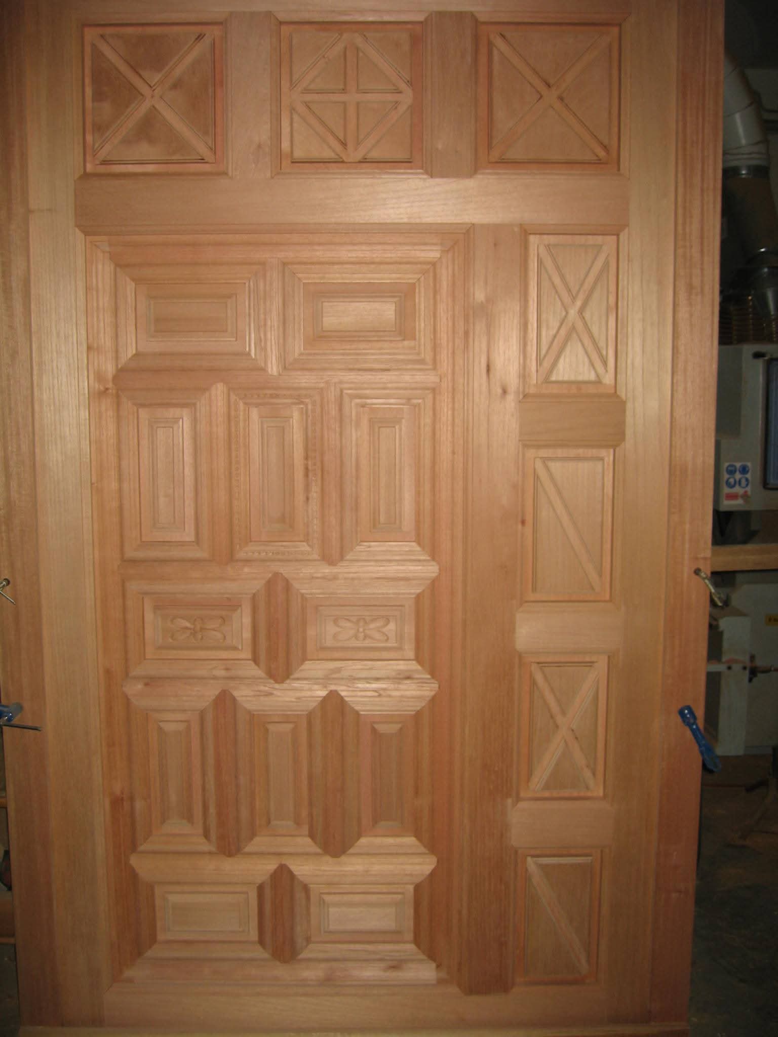

El cedro en cambio si he hecho mucha carpinteria con el, concretamente con cedro de brasil (cedrela odorata) y solo puedo decir maravillas de esa madera, para mi una de las mejores que he trabajado en carpinteria exterior. Muy muy estable y muy duradera. Quiza un poco blanda pero no me ha dado ni un problema. Una puerta para una iglesia en cedro

Buenos días @Angel , muy guapa la puerta, a mí también me gusta el pino Oregón, el sipo, sapelly, embero , pino Flandes, etc para carpintería exterior
No lo tiñas, , el problema que tienes es que las tablas no son de la misma partida, el iroko es desigual pero si no es de la misma partida o ha estado guardado unas piezas a oscuras y otras con luz te pasa eso, con el tiempo tiende a igualarse pero no esas tablas tan desigual, por cierto donde le de el sol se va a aclarar y donde no se va a escurecer, en una puerta la parte donde apoya con el galce con el tiempo se va a oscurecer, es muy estable , suelo trabajar mucho con ese tipo de madera, teka etc.
Pues me sorprende lo que me cuentas, en el aserradero donde voy tienen unas tarimas de iroko, y donde les da la luz están mucho mas oscuras. En unos años, si me acuerdo, actualizaré el post para ver como evoluciona la puerta. De todas formas, ¿por qué lo de no teñirlo? he visto un montón de puertas de iroko teñidas todos los tablones del mismo color, que a la gente le gusta eso de tener madera y que parezca monocromo :man_shrugging:, parece que resisten bien el paso del tiempo

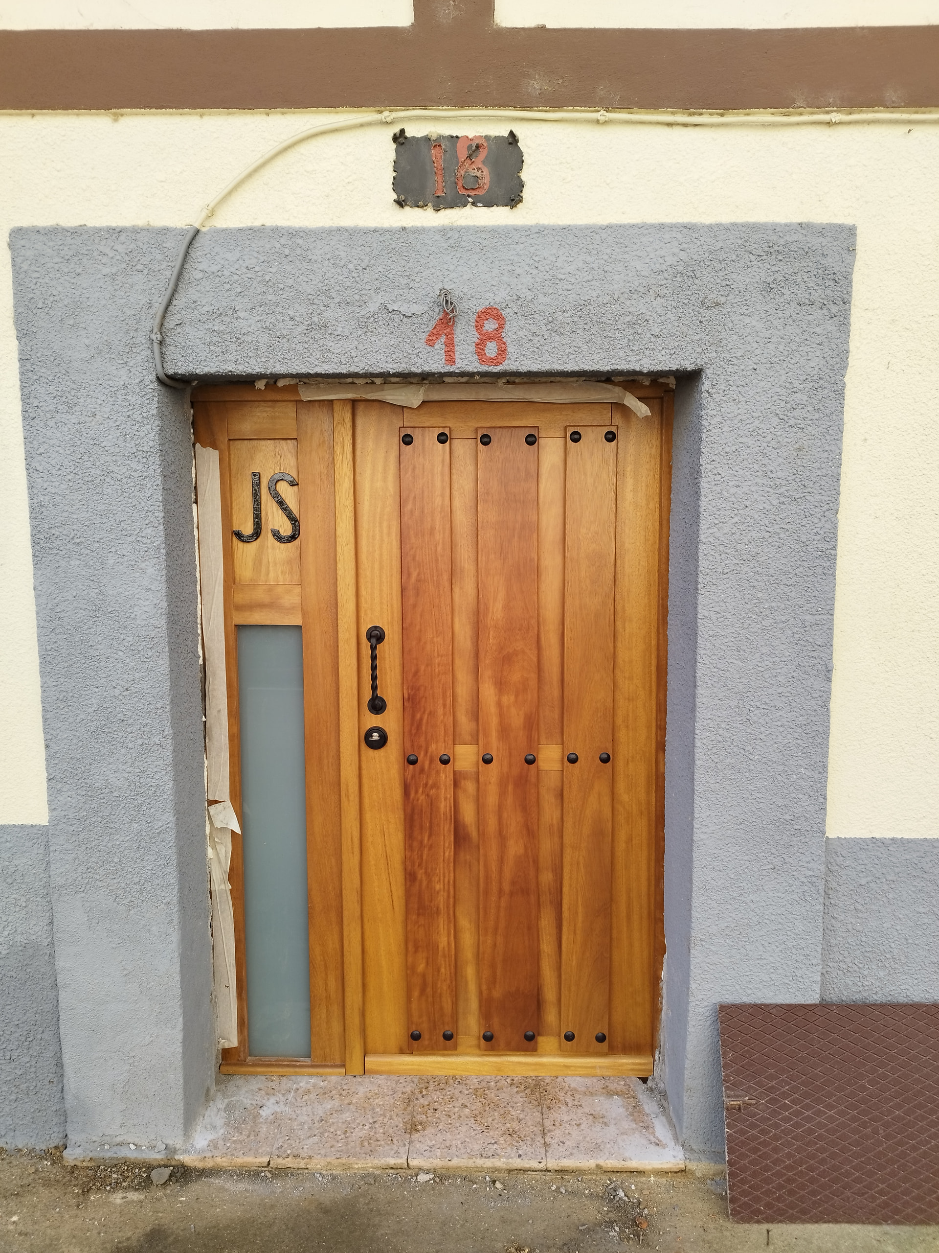

Finalmente de di un pelín de color, muy muy poco, luego con el barniz igualó todo bastante. Las fotos una mierda, lo sé, se me hizo de noche.

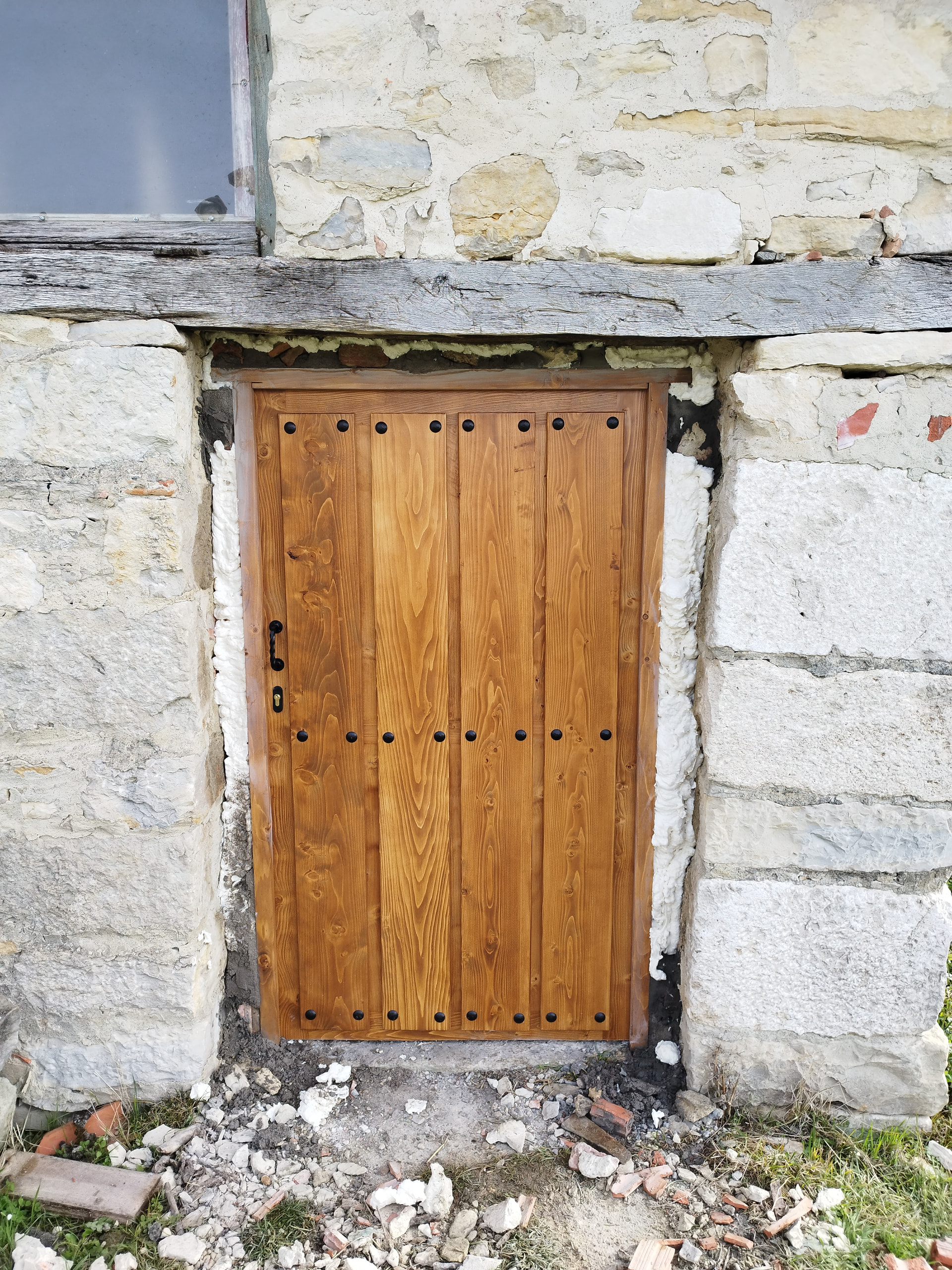

Os enseño una que hice en ciprés que me gusta mucho más, más viva, aunque hay personas a las que le parece demasiado rústico.
Que opináis? Por cierto, cuanto más críticas sobre las dos puertas mejor, hay mucho que mejorar

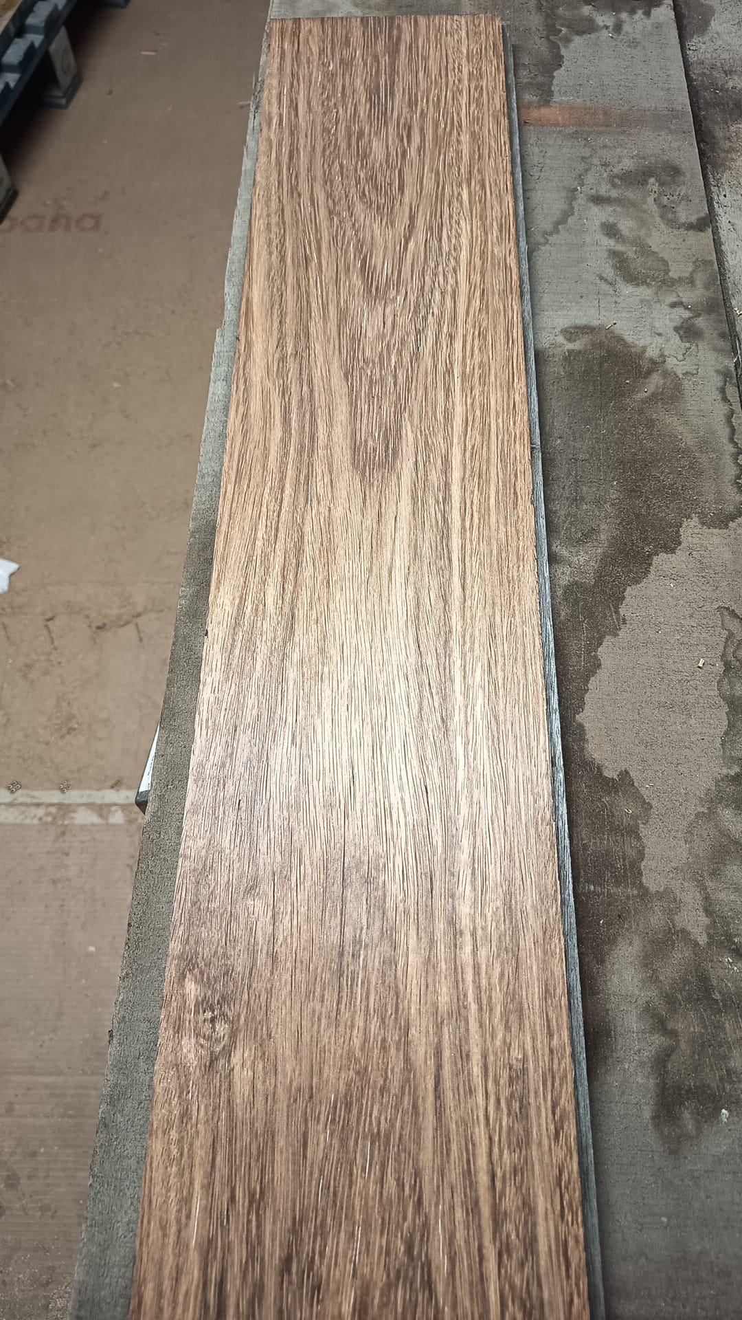

Depende mucho del tipo de corte de la madera. Hay iroko muy bonito, este es de una tarima recuperada.

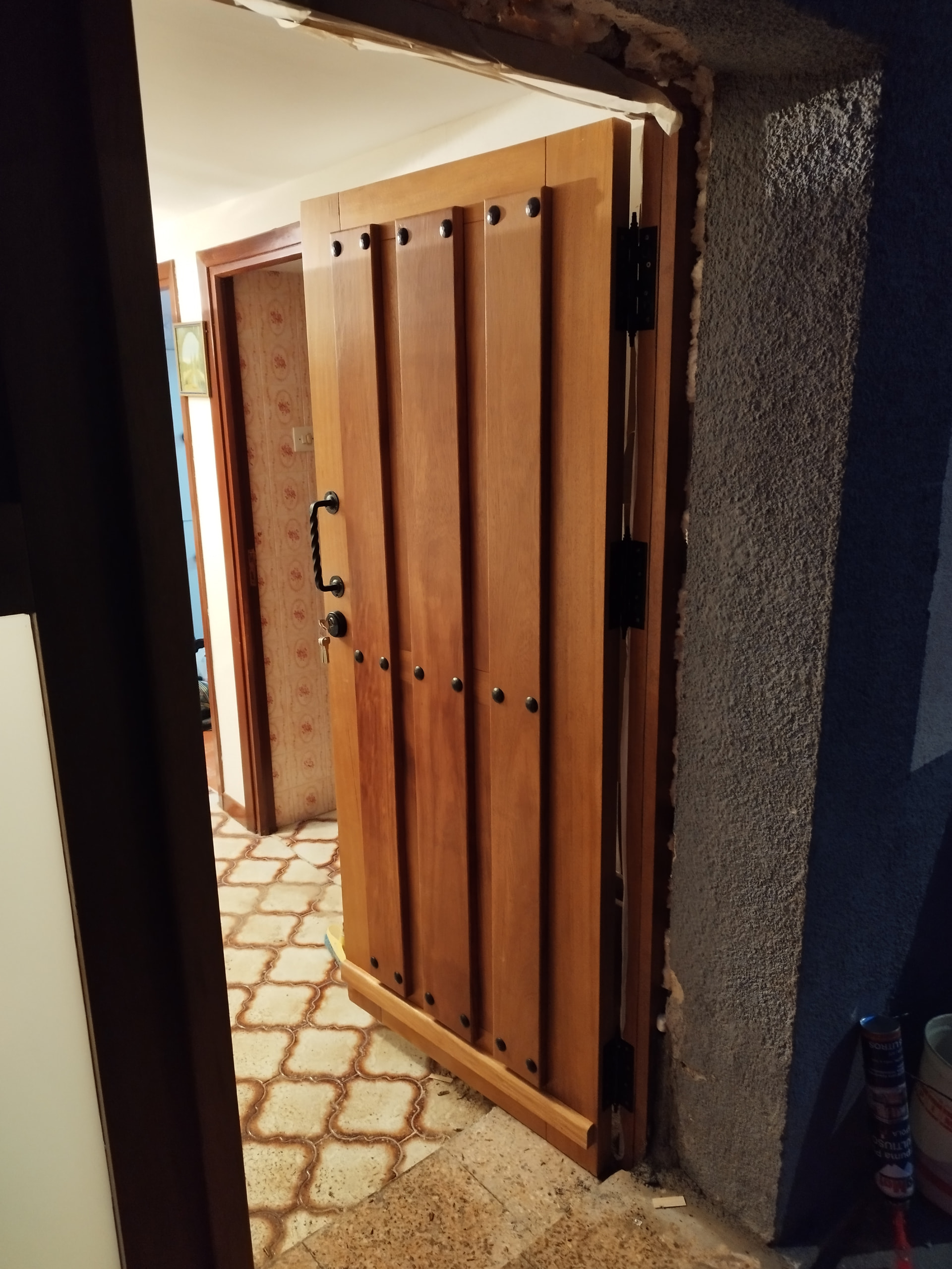

Con la luz del día. La J y la S son las iniciales de la familia, que estaban puestas en la anterior puerta
