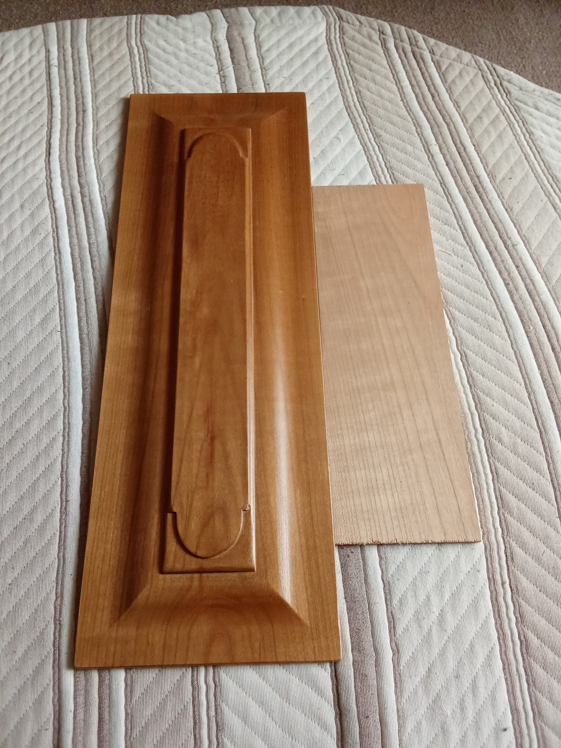

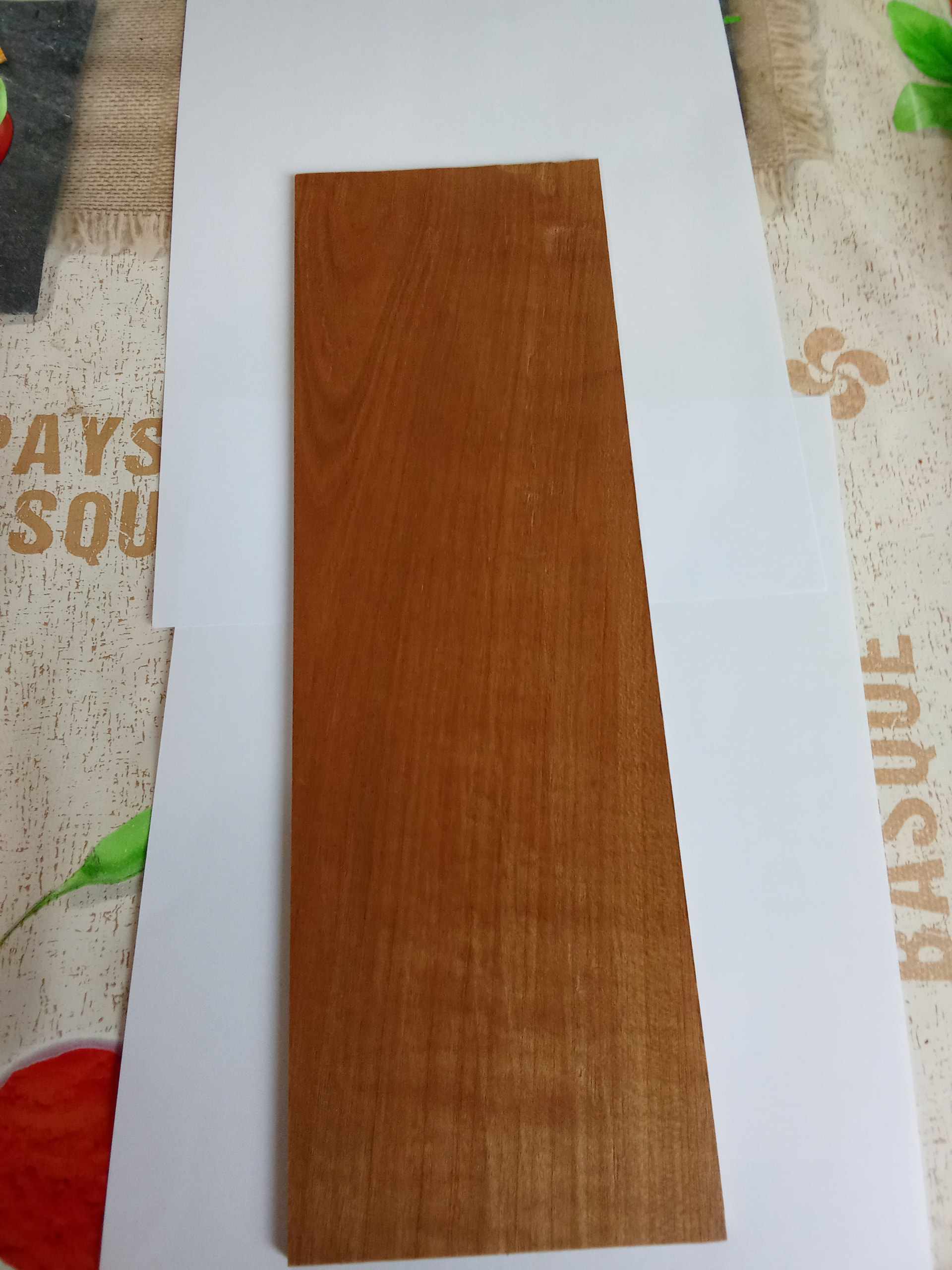

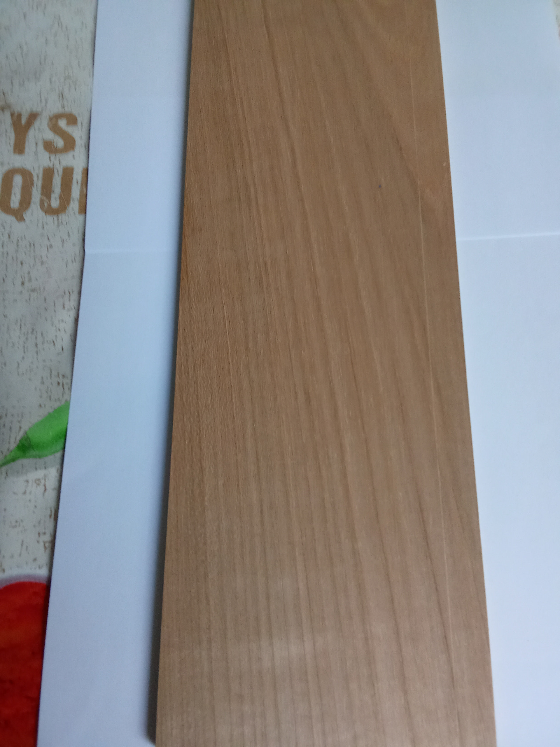

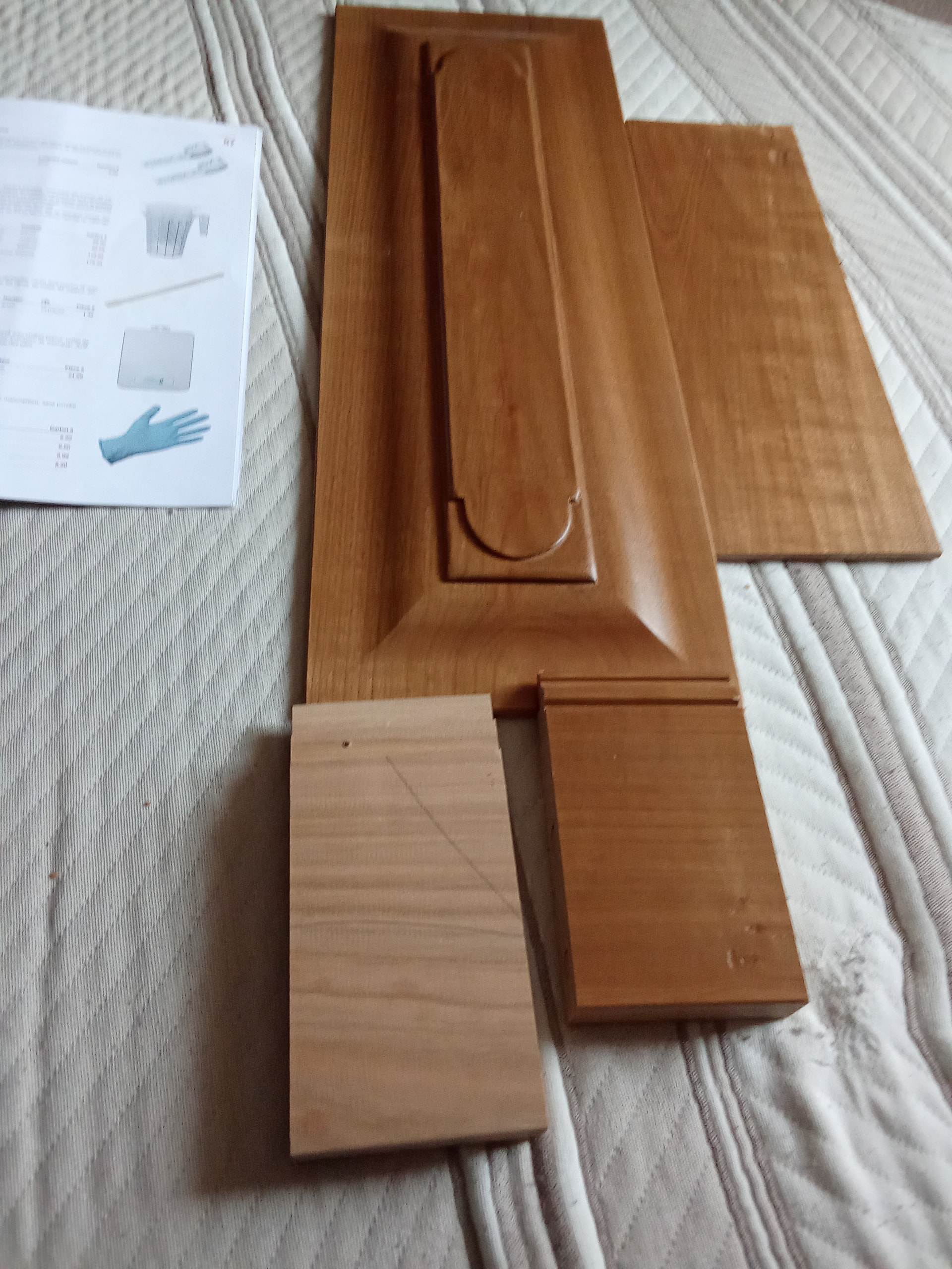

Buenas tardes, estas muestras son de madera de cerezo, con tinte al agua aplicado con pistola, el acabado son dos manos de fondo de poliuretano, una vez seco el tinte, el barniz se aplicó sin lijar la madera, mi consejo es que busques un distribuidor de barnices , le expongas tus dudas y te aconseje lo más adecuado a lo que quieras hacer
Gracias @Francis10 voy a hacer lo que dices, el mundo de los acabados es abrumador la verdad, y además cada madera reacciona distinto. Un abrazo!

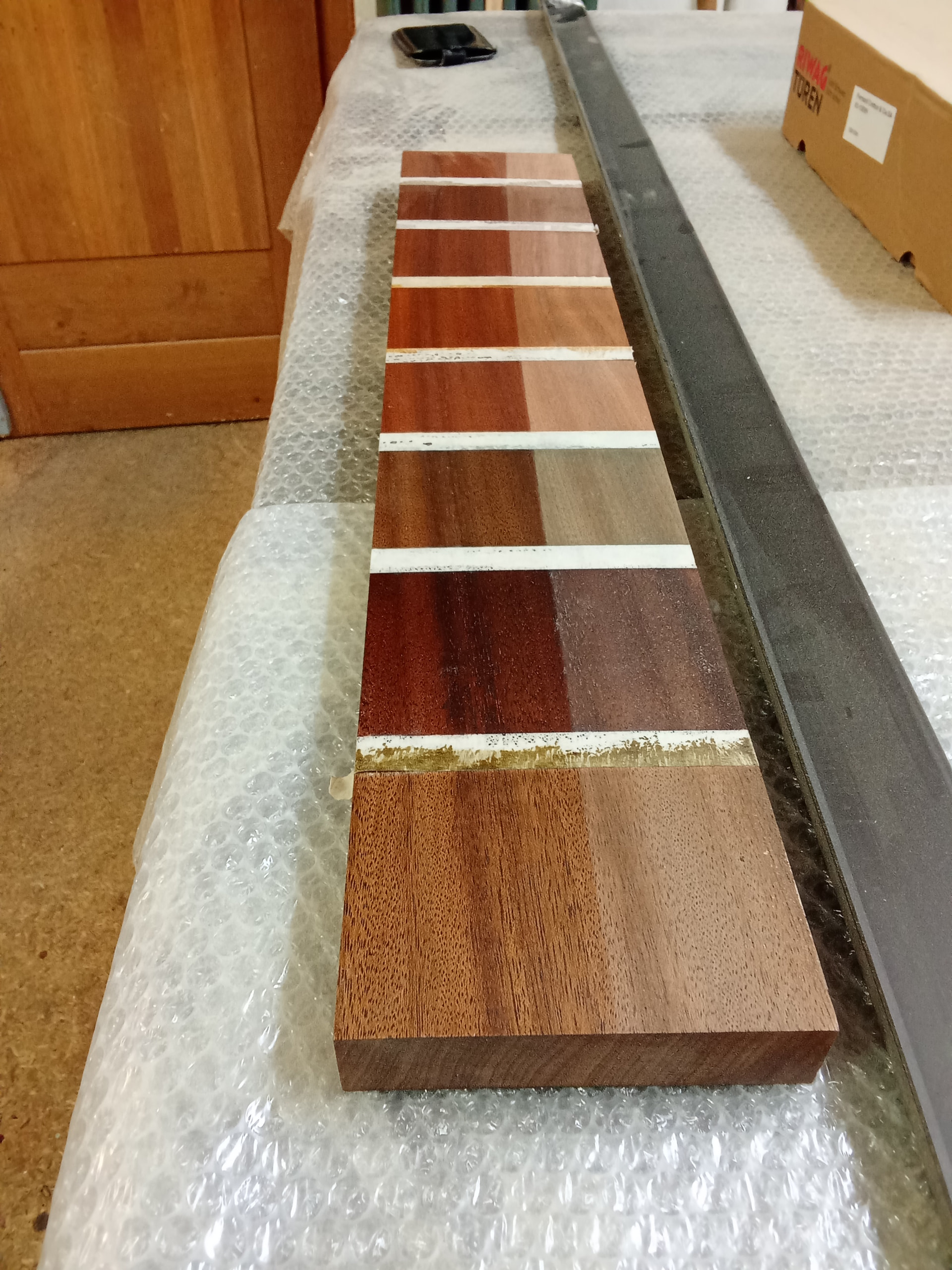

Buenos días, una muestra de sapelly , con diferentes colores
