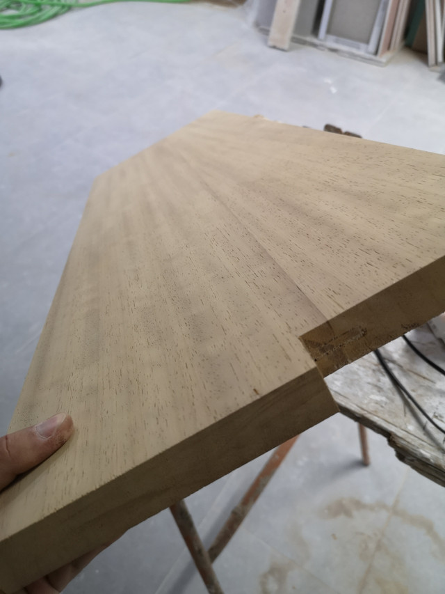

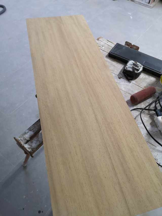

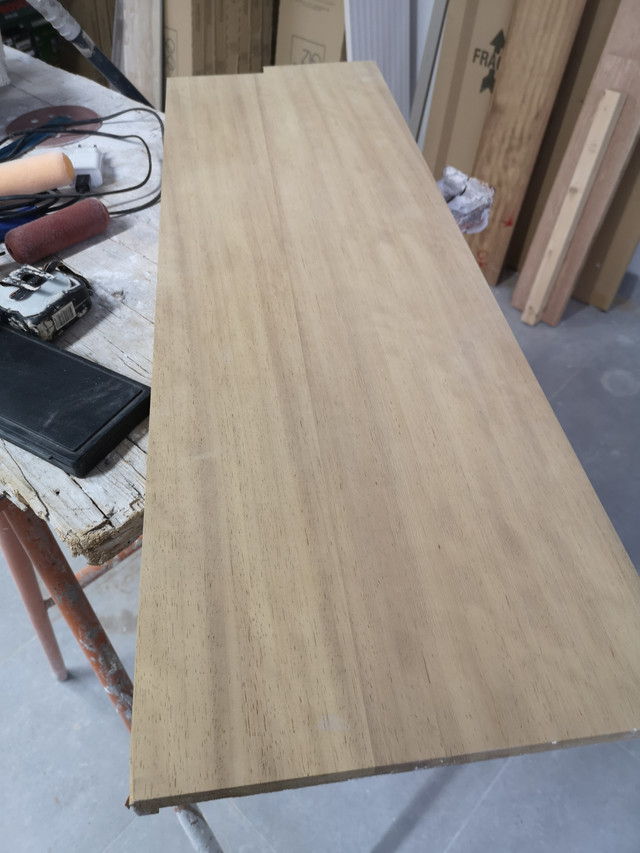

Bueno, pues subo una muestra del paso que hice hoy. En primer lugar comentar que de carpintería nada y lo he hecho con algunas máquinas básicas (una regruesadora Triton, una fresadora Makita y una lijadora de banda).
IMG-20200719-143514
IMG-20200719-143521
IMG-20200719-143156
No sé si es la mejor manera de hacer el paso, es decir, lo que he hecho es unir dos tablas ya que he leído que si se hace de una sola pieza puede combar. Lo único, que en vez de dejar la unión en el centro del ancho total (30cm) lo que hice fue usar una de 17cm y otra de 13cm. La verdad que en el Iroko es difícil para mí disimular las diferentes maderas usadas ya que se nota la diferencia de color en las juntas.
