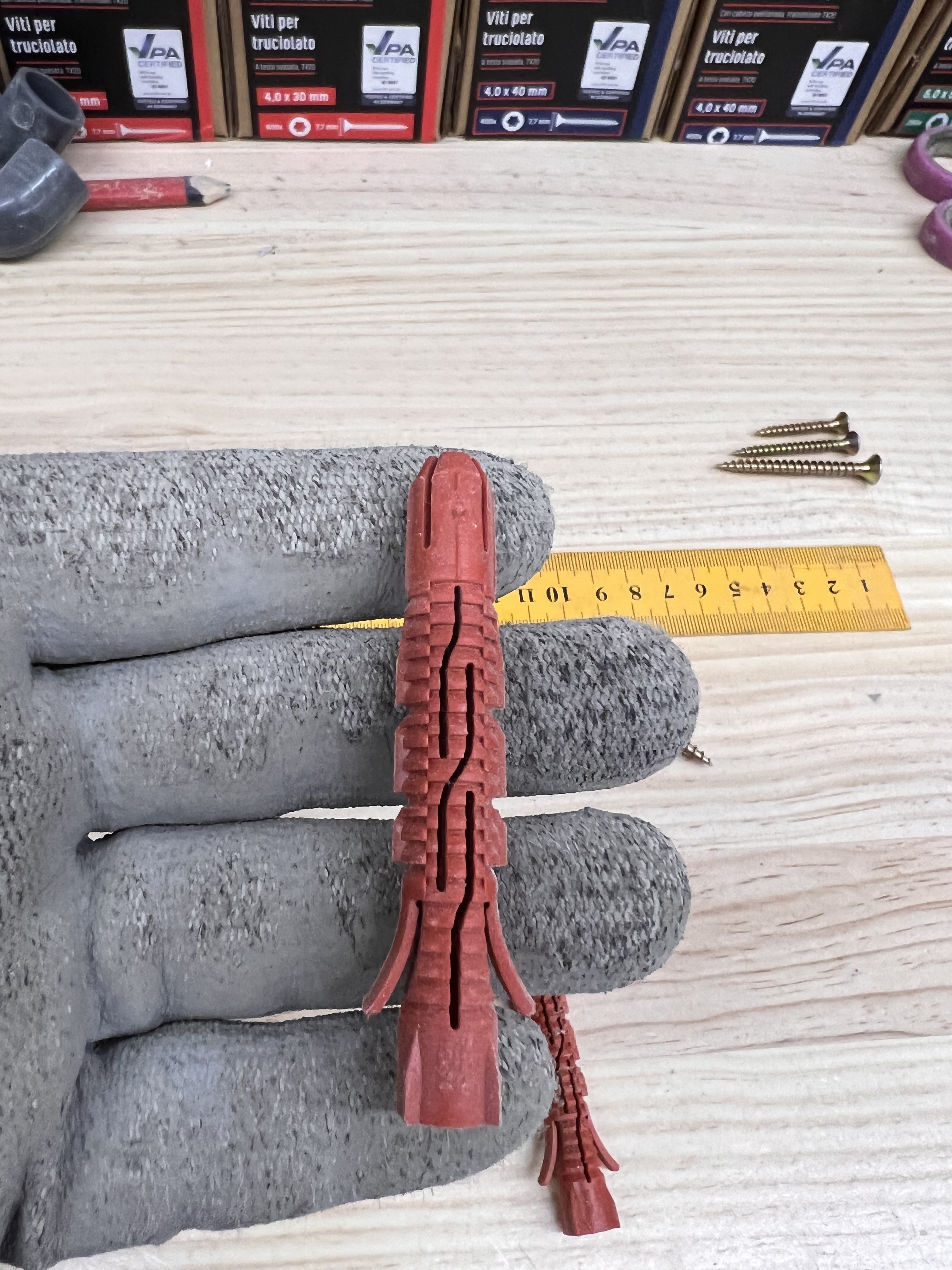

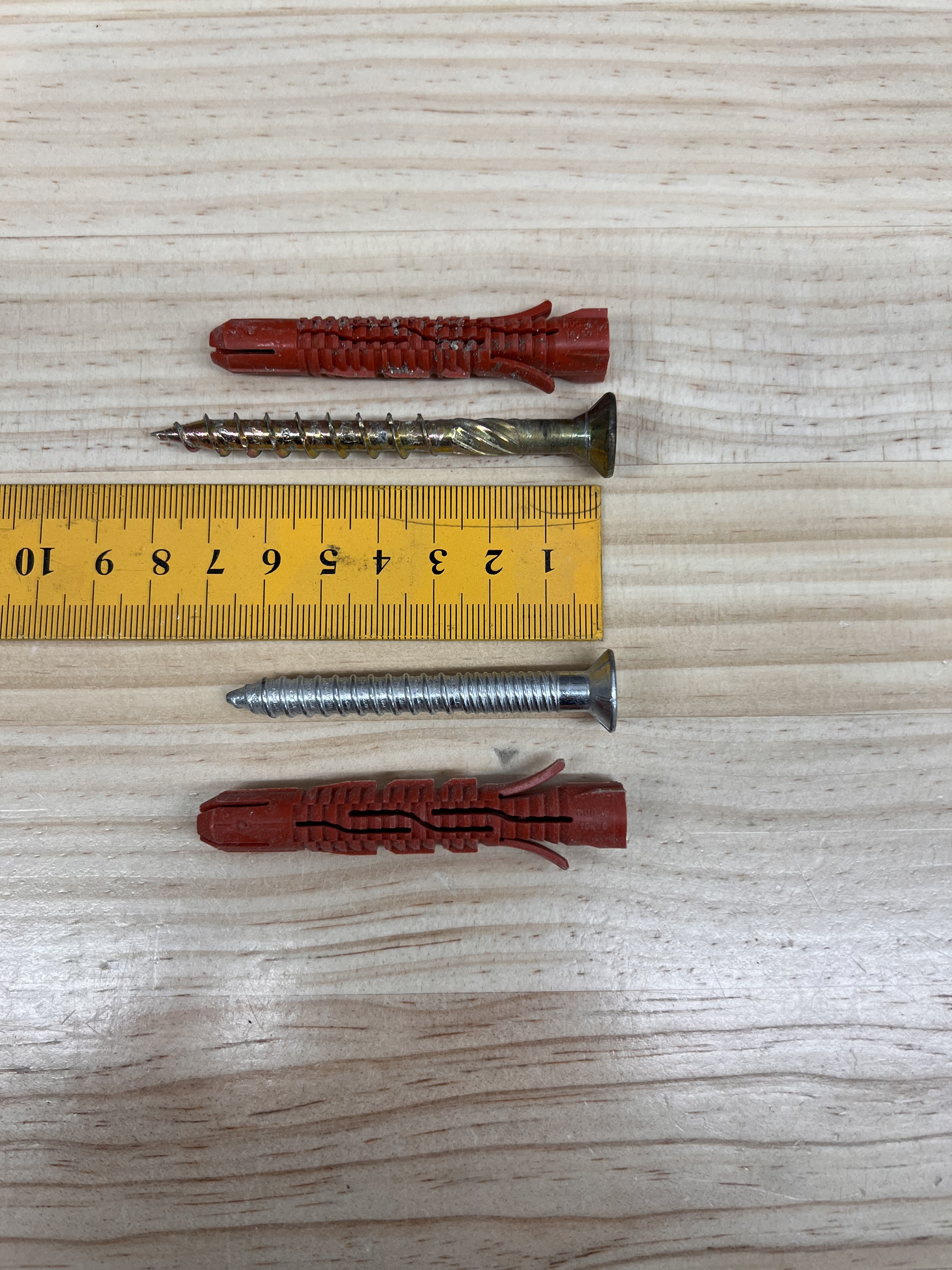

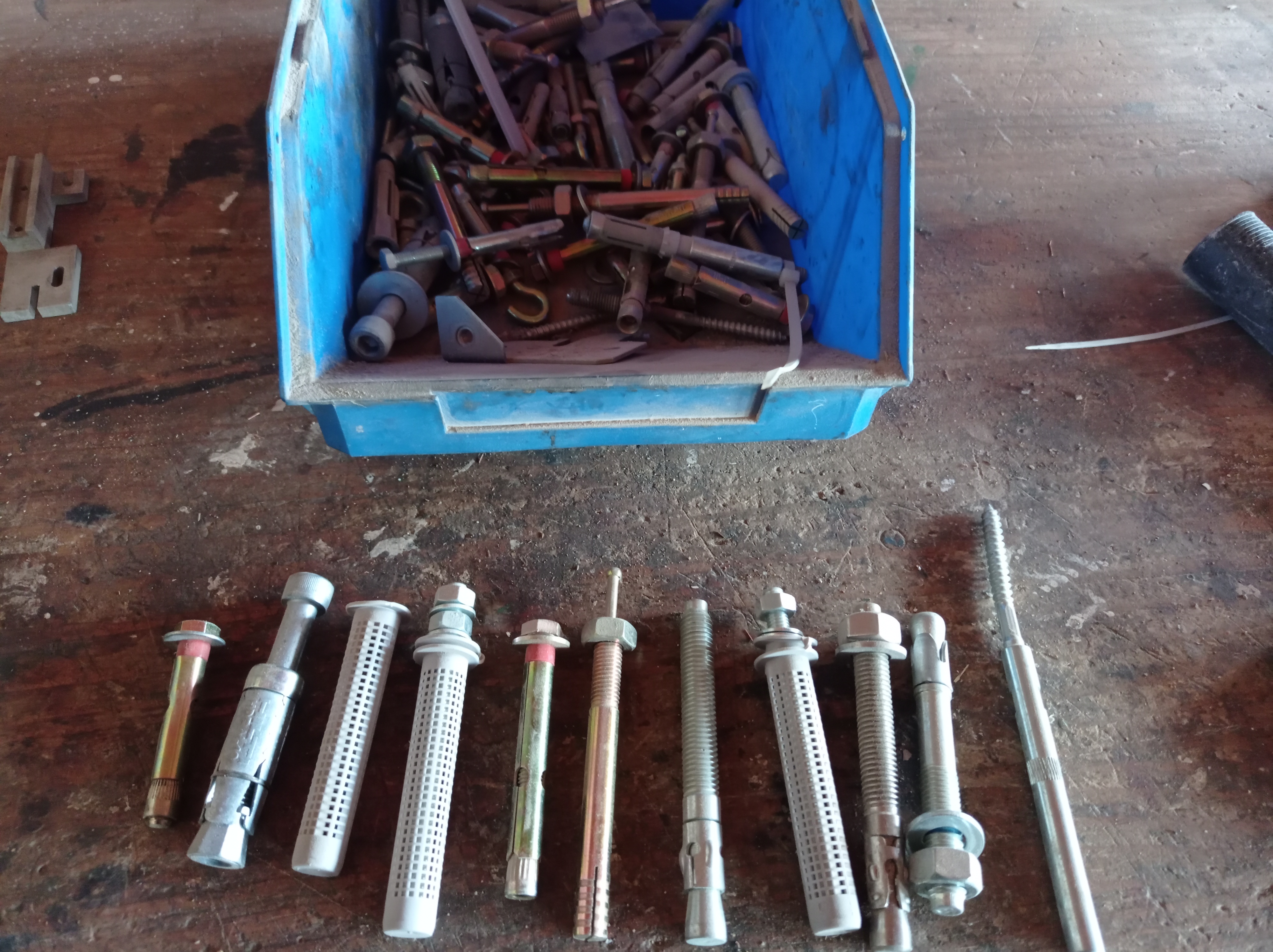

Con esos diámetros, y en hormigón, yo probaría con tacos metálicos de esos expansivos.
Estos te van bien, de 8-12 mm.
Si te pasas por aqui son tuyos
Gracias majetes. Esos mismos acabo de comprar he comprado dos grosores a ver cuál se adapta mejor.

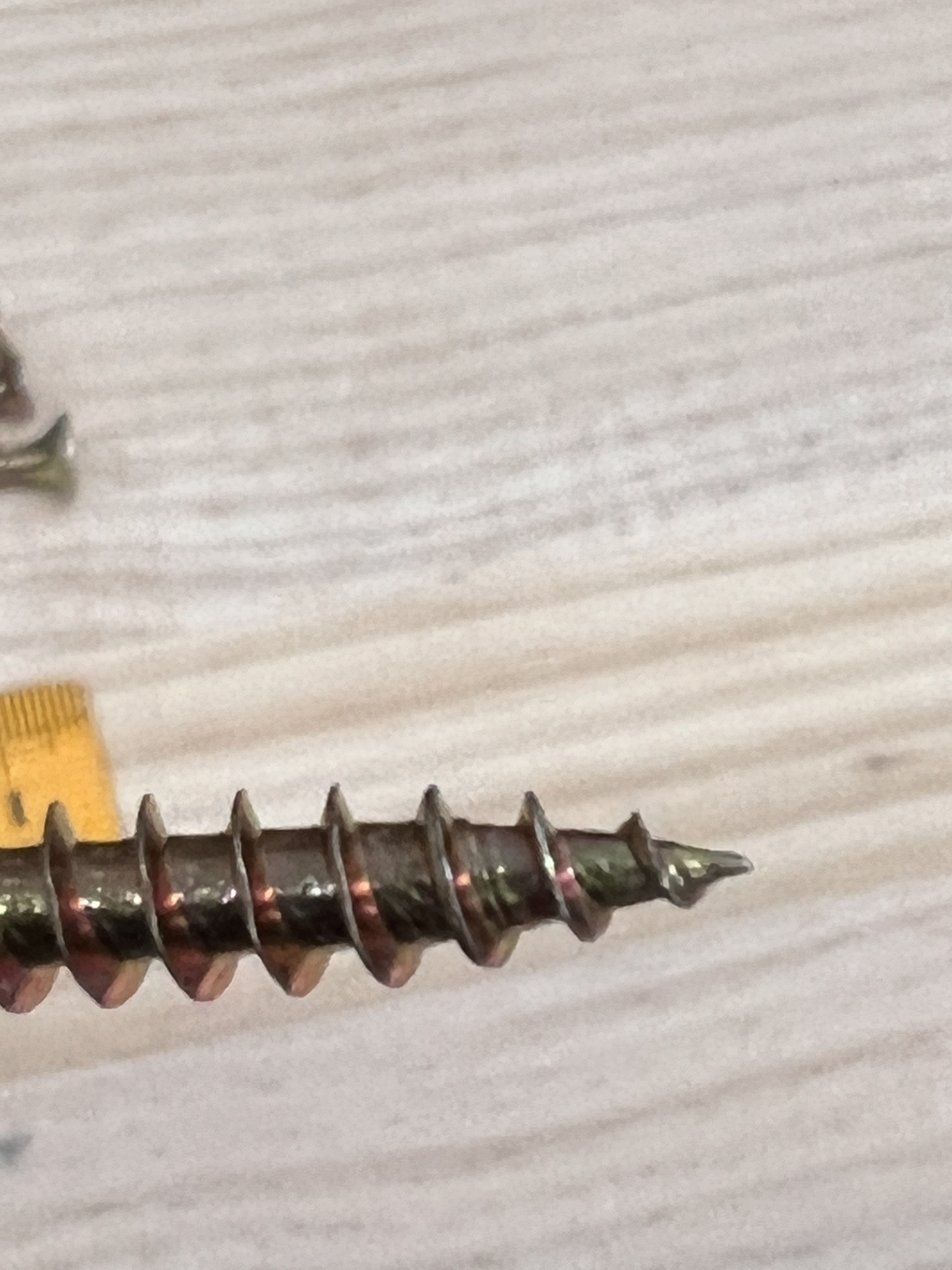

ultimamente por lo general los tirafondos de cabeza exagonal suelen salir bastante malos,yo este invierno tambien he roto unos cuantos y de 8 mm de diametro metidos en taco de plastico ??.

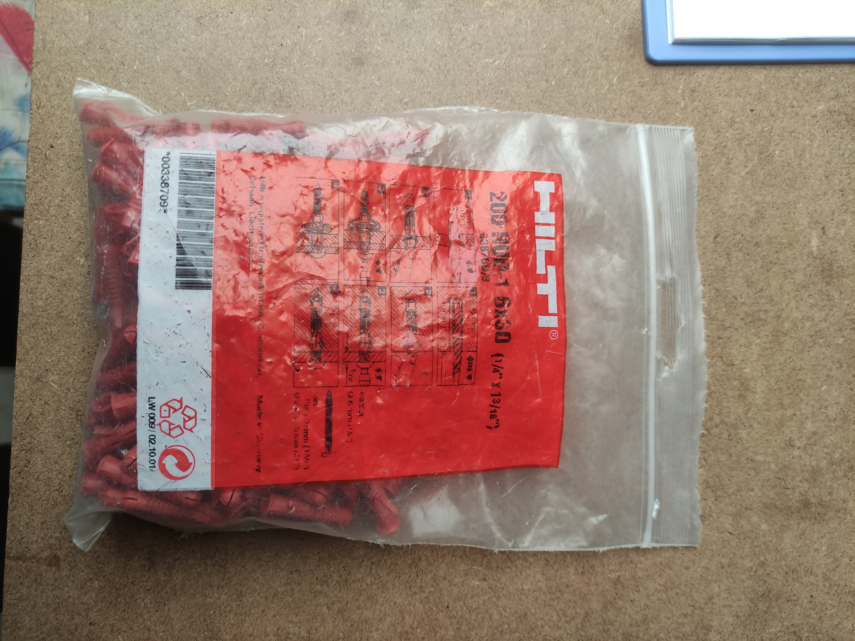

Dependiendo del esfuerzo que tengan que hacer los tornillos que quieras meter no se si te compensa meter quimico,igual con un taco metalico o un buen taco de pastico tienes mas que suficiente, yo estoy utilizando los taco de fisher duopower y aguantan muchisimo , hay tambien unos de hilti rojos muy buenos.

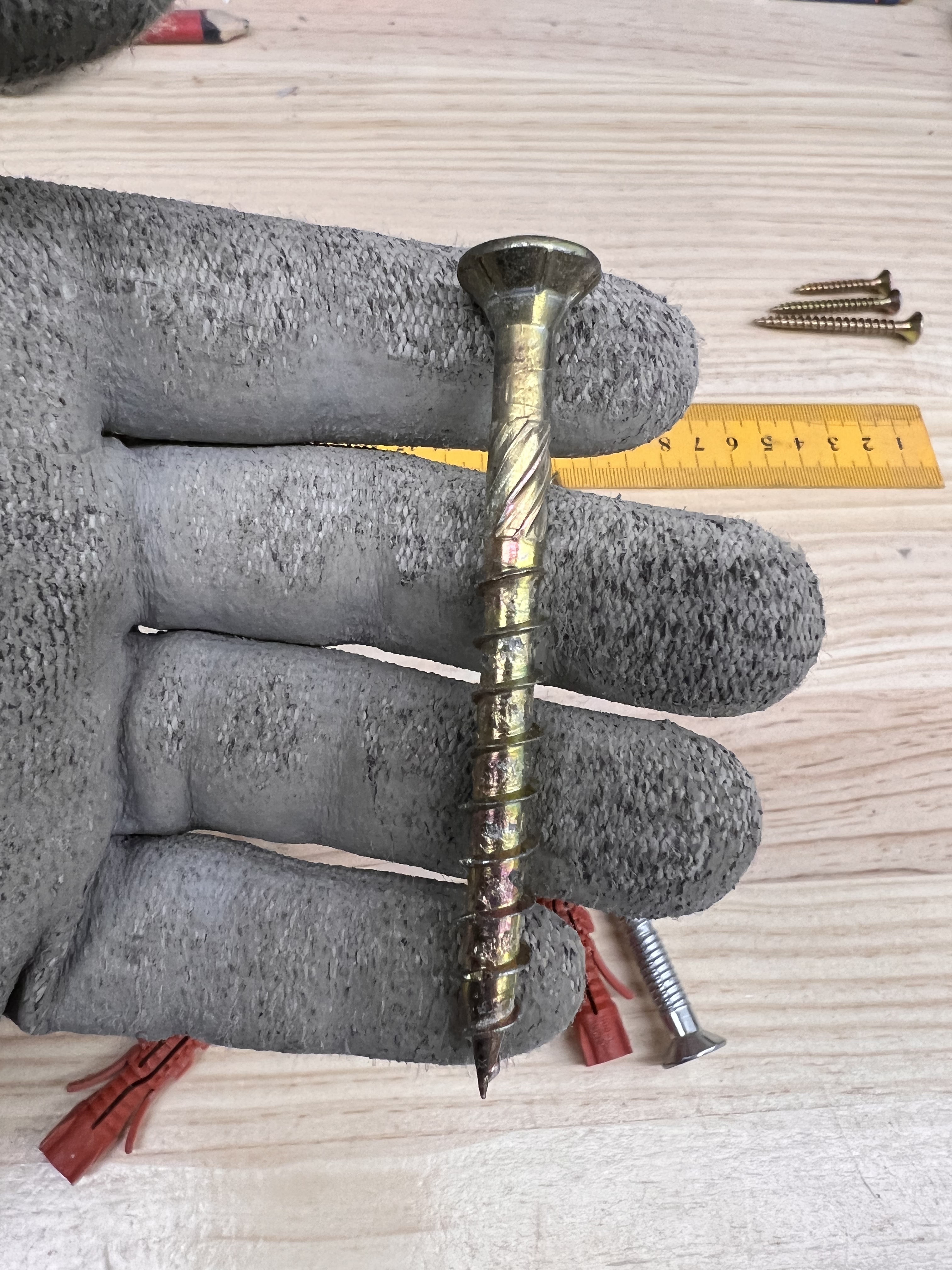

El taco quimico es un gran invento… por aqui suele hacer bastante calor y segun que quimico en 5 o 10 minutos endurece, sobre todo el HIlti que solemos utilizar,pero para este se necesita un aplicador especial, en las ferrreteria puedes encontrar algunos que van en un cartucho tipo silicona y que puedes aplicar un una pistola normal, en este caso suelo utilizar uno que no recuerdo el nombre pero el envace es verdoso, este tarda un poco mas en freguar que el de Hilti pero en 15 minutos ya puedes colgar lo que quieras,si la pared es maciza es importante que limpies bien para que no quede polvo en el orificio, y si es pared de ladrillo o otros materiales huecos, tienes que meter un taco especial y dentro el quimico,es un tubito e plastico con orificios, son los que te a mandado Proteus en la foto

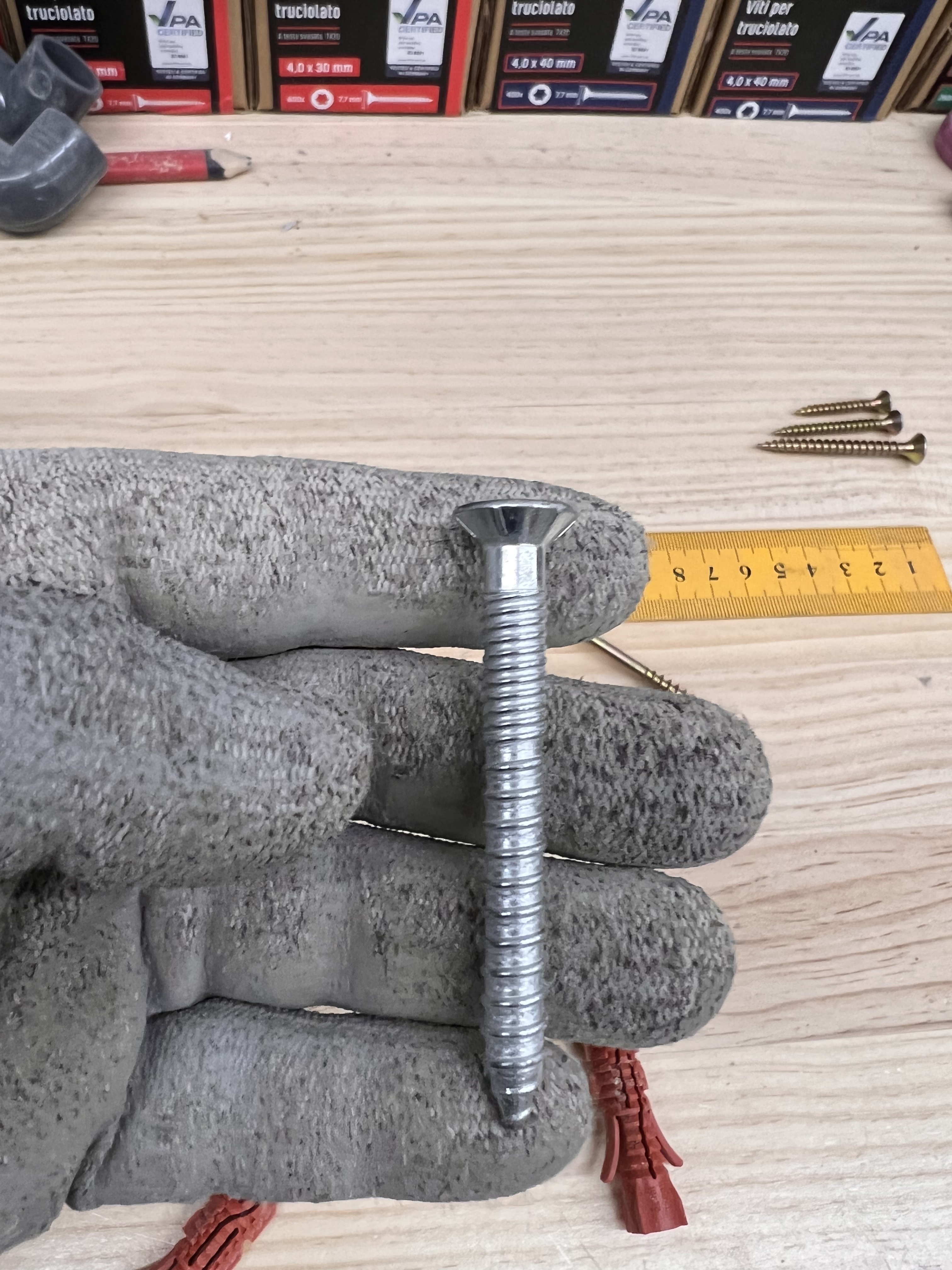

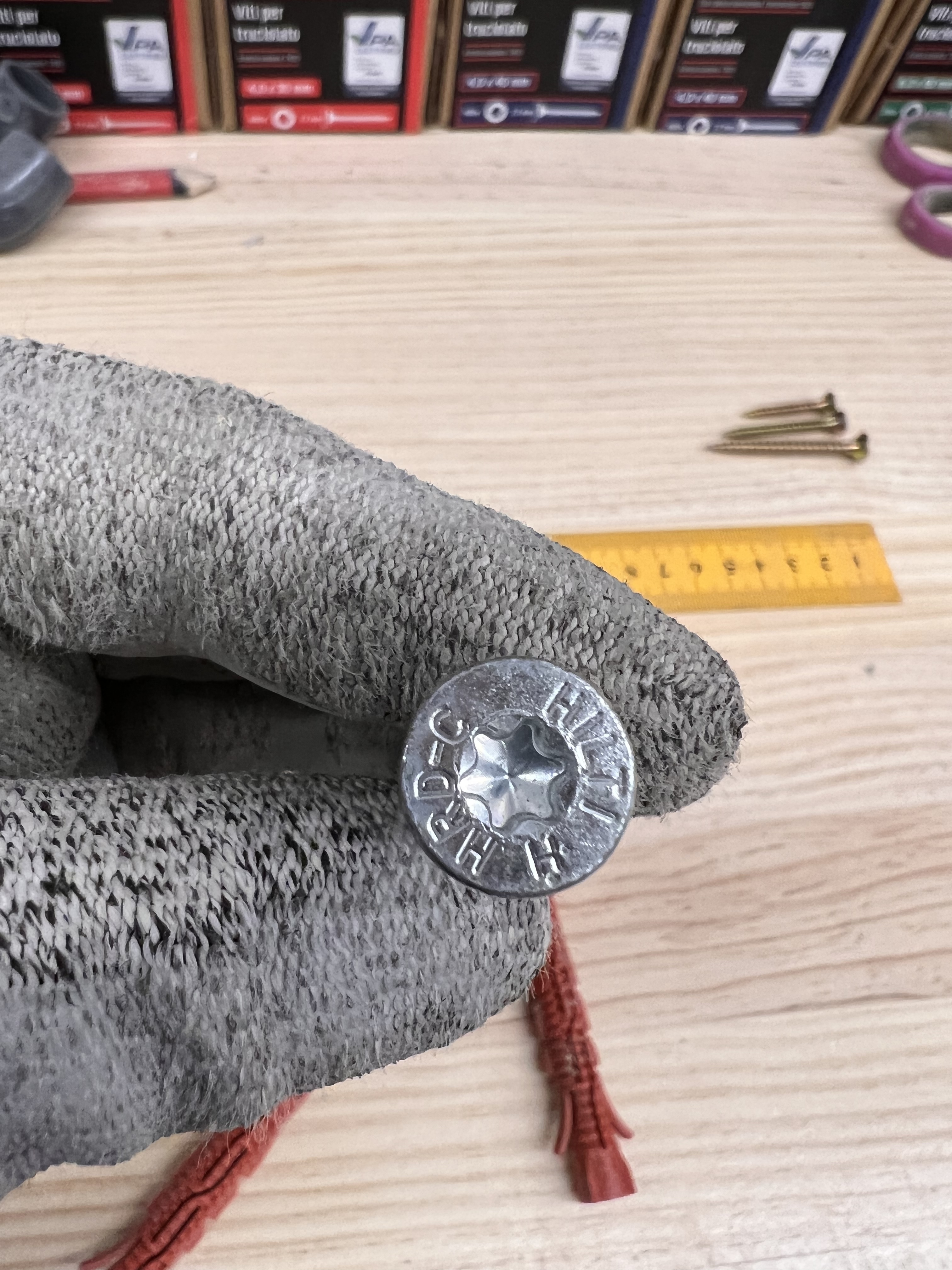

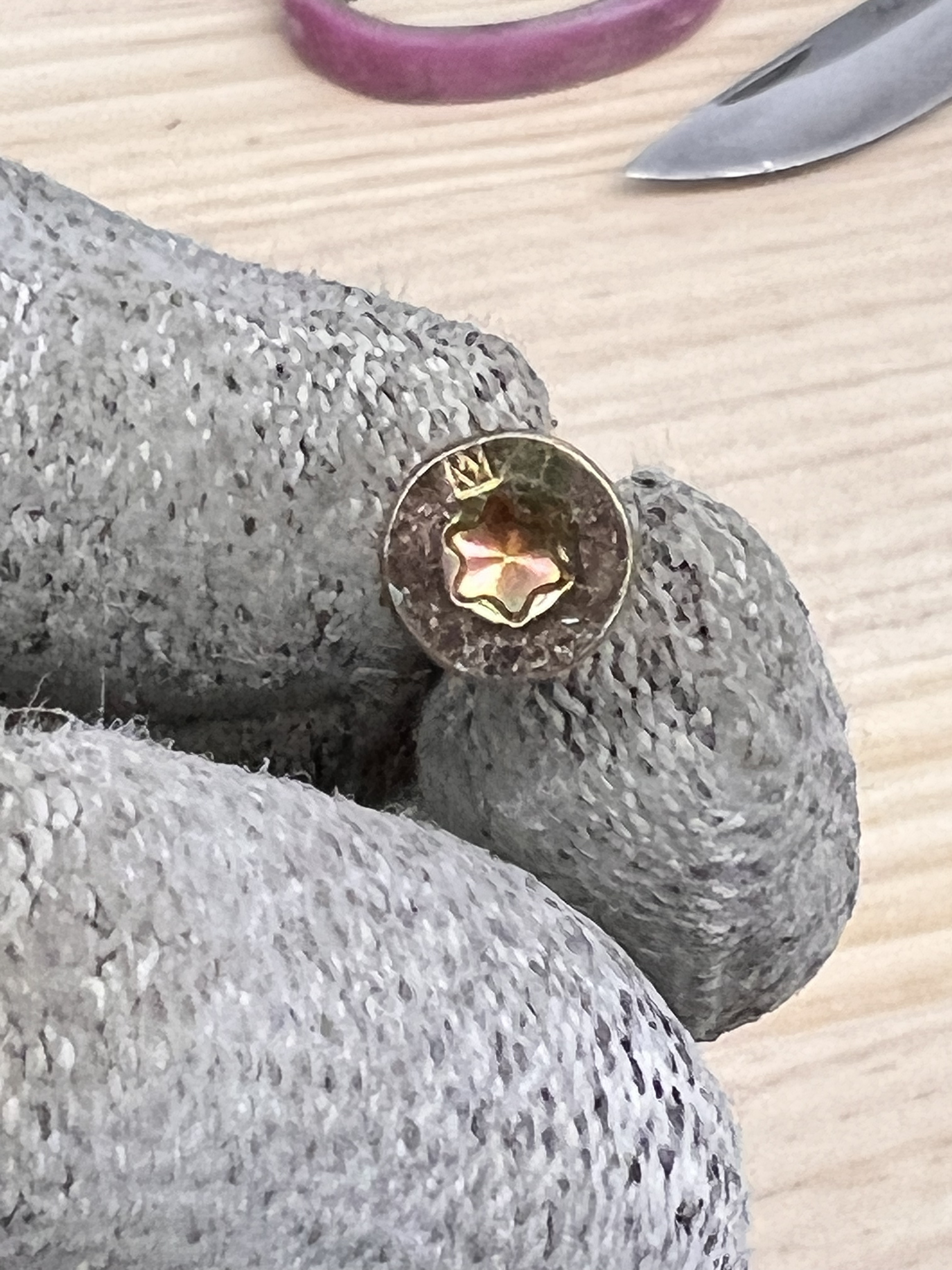

Buenos días, hilti tiene unos tornillos de acero inoxidable con cabeza torx que bien te aseguro que no se te romperán, eso si lo suyo es que utilices un taladro de impacto para ponerlos
Mañana te pasaré una foto
Has de esperar a que hayan subido antes de publicar
Gracias majete.
El último tornillo que pones, no es de impacto? Quiero decir se meterlo de un martillazo.
Y cuando he visto el taco me he acordado, los tengo hace años pero son del 6.
Y luego hay otro problema, hay tornillos más habituales que no me importa comprar por cajas, pero esto de ahora es un caso especial, llevaba años sin utilizar uno de este tipo. A no ser que se puedan comprar sueltos o en cajas pequeñas, no merece la pena.
