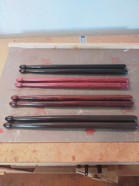

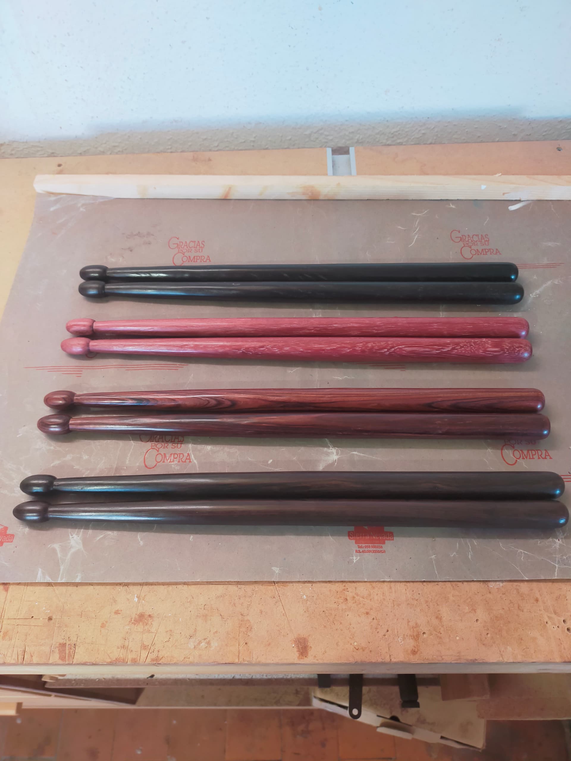

Yo me lo compre hace un par de años en 80€ y la verdad que para hacer pequeños trabajos como pomos y tal va bien. Yo he hecho cosas bastante decentes con el como estás baquetas por ejemplo
También es verdad que la manivela de apretar el contrapunto se me partió a los dos días y le tuve que hacer un apaño a parte de otras mejoras que le he tenido que hacer.
