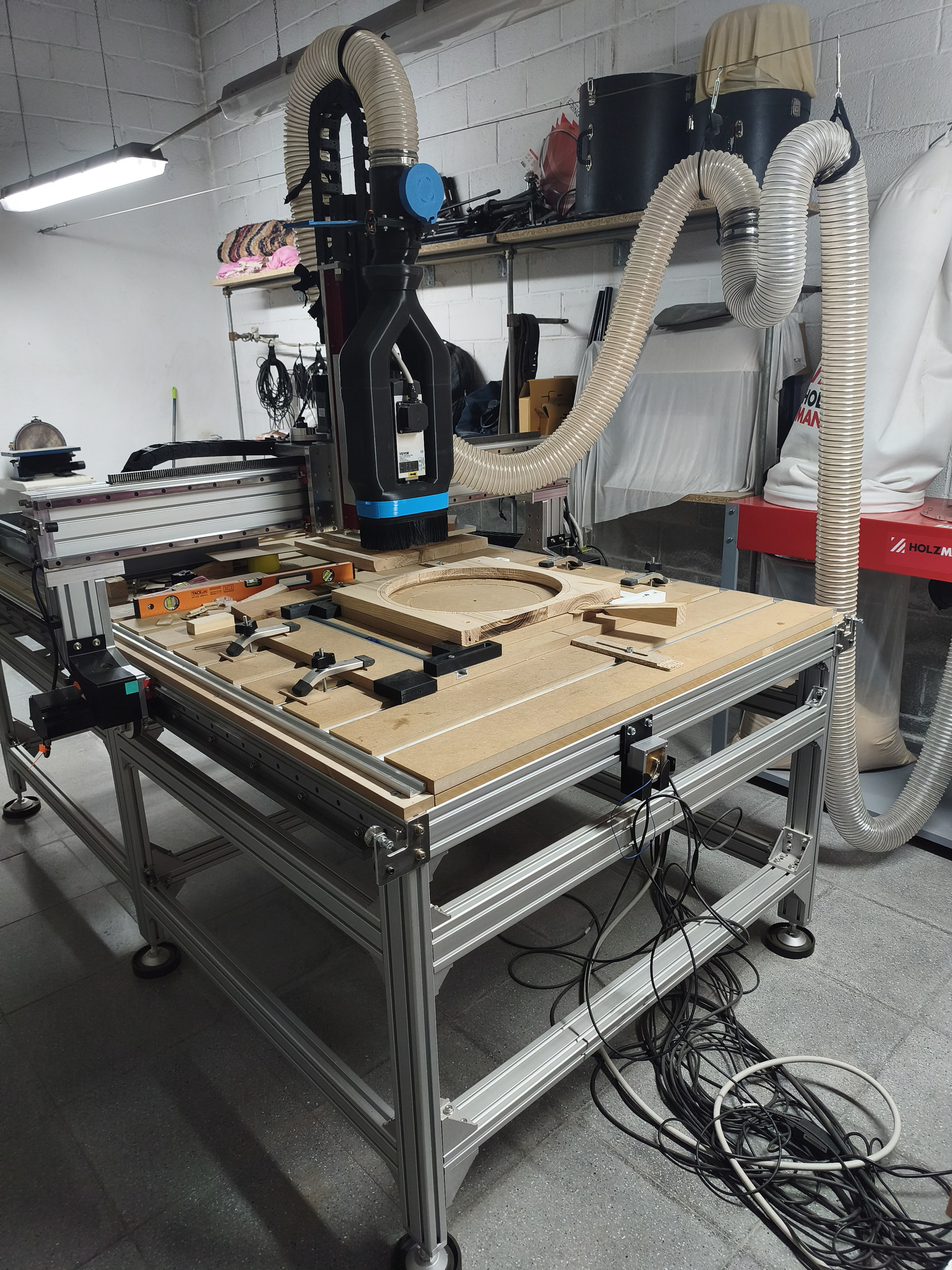

Hola a todos, hace mucho tiempo que no entro al foro el tema es que después de 3 años de duro trabajo y gasto economico he fabricado mi propio cnc gran formato, es una replica exacta de AVID CNC PRO.
El caso es que estoy con mis primero cortes todo va genial muy preciso etc, pero en madera de fresno macizo de unos 35 mm 22mm la fresa helicoidal CMT 8 mm 2 filos upcut, me chilla se que es por tema de configuracion, velocidad de corte, RPM, chip load etc.
MI husillo es de 3kw es una maquina robusta transmision cremalleras.y mi última prueba 16000 RPM, 6500 velocidad corte, chip load 0.20, mis cortes donde tengo mas problemas de sonidos agudos es en cortes de circulos tipo aros de 400 mm diametro unas zonas suena mas que otras, pero si me podeis ayudar a acercarme mejor a unos parametros de corte que puedan mejorar esos sonidos.
Se que la fresa esta sufriendo un poco cuando la oigo cortar. jajaja.
Bueno muchas gracias os paso una foto de mi maquina.
