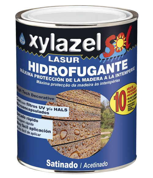

Fabricados en pino aunque casi toda la madera la he sacado de unos postes para vallas que tenía hace unos años, vaya trabajo de sacar listones y reguresar. El acabado es lasur hidrofugante en castaño.

  2. ¿Cuántas manos de hidrofugante lleva?, veo que los mojas sin contemplaciones.

Respecto al lasur lleva tres capas, quiero darle una cuarta pero me he quedado sin producto. Con tres capas ya puedes ver cómo el agua se queda en la superficie. Es el mismo producto que use en el banco el año pasado y sigue espectacular.
Sale a 22€ el bote de 0,75 Kg en el Leroy. Es un Lasur caro pero bueno. Hay otros por la mitad de precio pero este me ha dado muy buen resultado. La primera capa levanta las fibras, como todos los productos al agua, pero lijado ligero y a seguir aplicando. De la segunda a tercera capa ya no he lijado nada.
leroymerlin.es/fp/18737775/p … l-satinado
