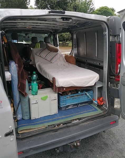

Esta mañana

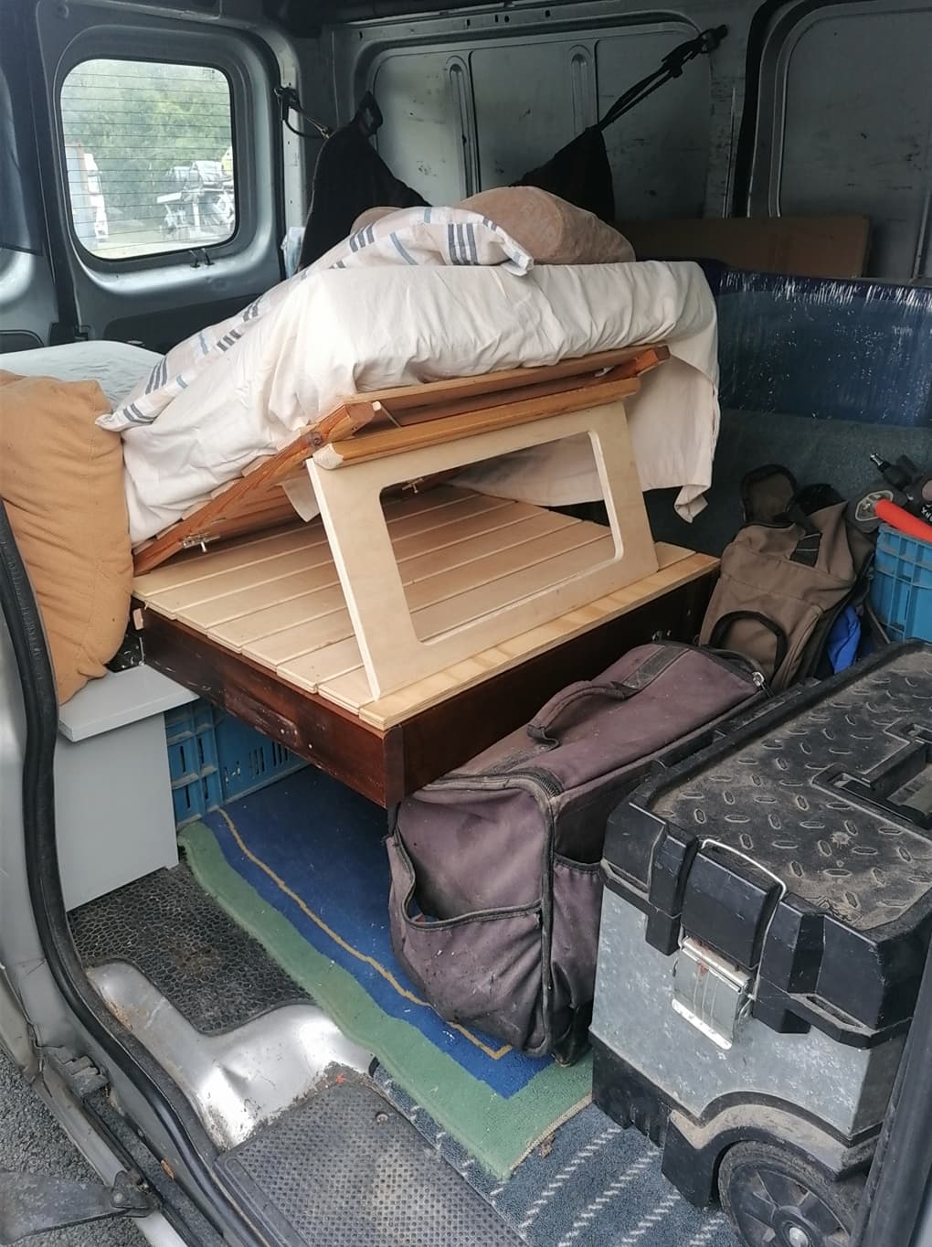

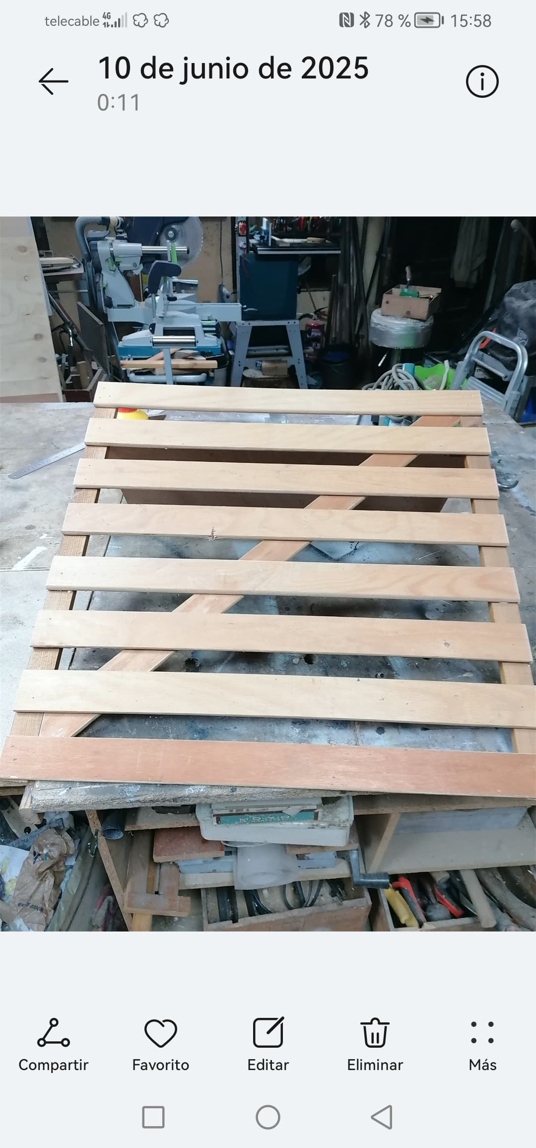

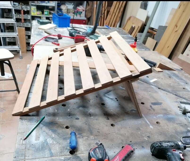

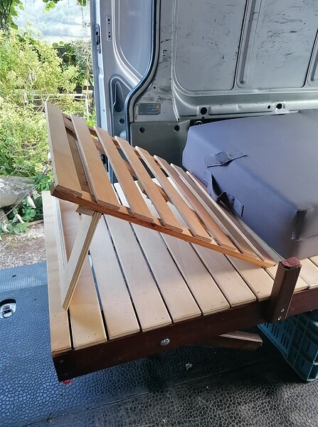

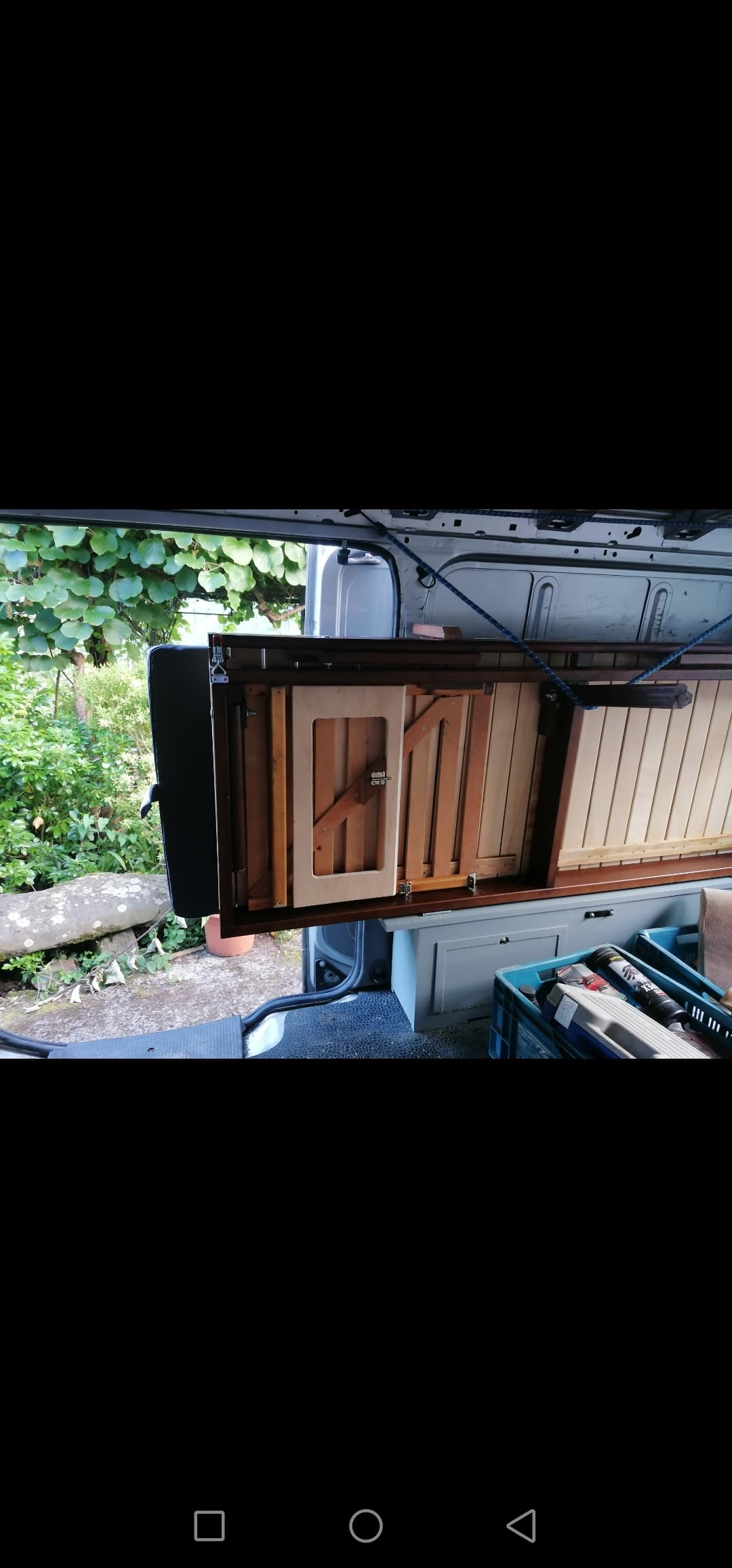

Notarais el estudio preliminar, dejando espacio para systainers habituales, cajas y la caja-bolsa de herramientas.

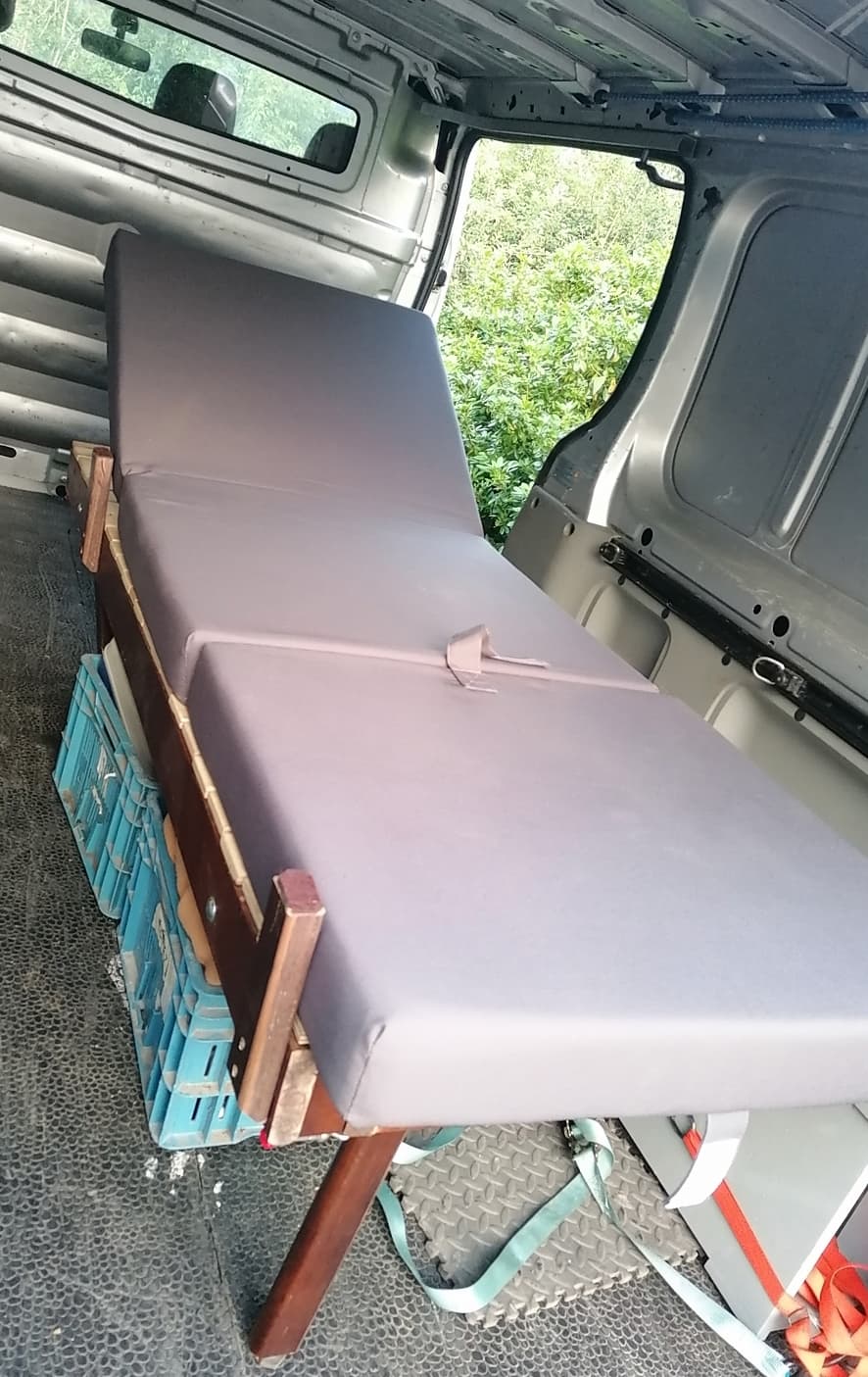

Como la cama flotante del otro día, completamente tendencia :rofl:
Ahora con el respaldo por el otro lado, despertando debajo de un pino sylvestre (para quedar en el tema madera :rofl:) en el aparcamiento del restorante local , bajando el asado regado con un par de Chinon de la zona.
Arrancando.
ostia, cama y trabajo, y después decimos que los chinos están esclavizados… …
Por cierto, alguna siesta me he pegado en la furgo, y es peor que una sauna, los veranos en zaragoza, a 35-43º no son buenos para estar dentro de una furgo
@chuf a que andas a trabajar o a dormitar!!! :rofl::rofl:
Yo sali de vacaciones una vez con ella. La primera noche que risas… aparcamos un poco cuesta abajo y cuando nos pusimos a dormir no habia manera… hubo que levantarse y dar vuelta a la furgo. A partir de esa siempre buscar nivelacion antes de dormir

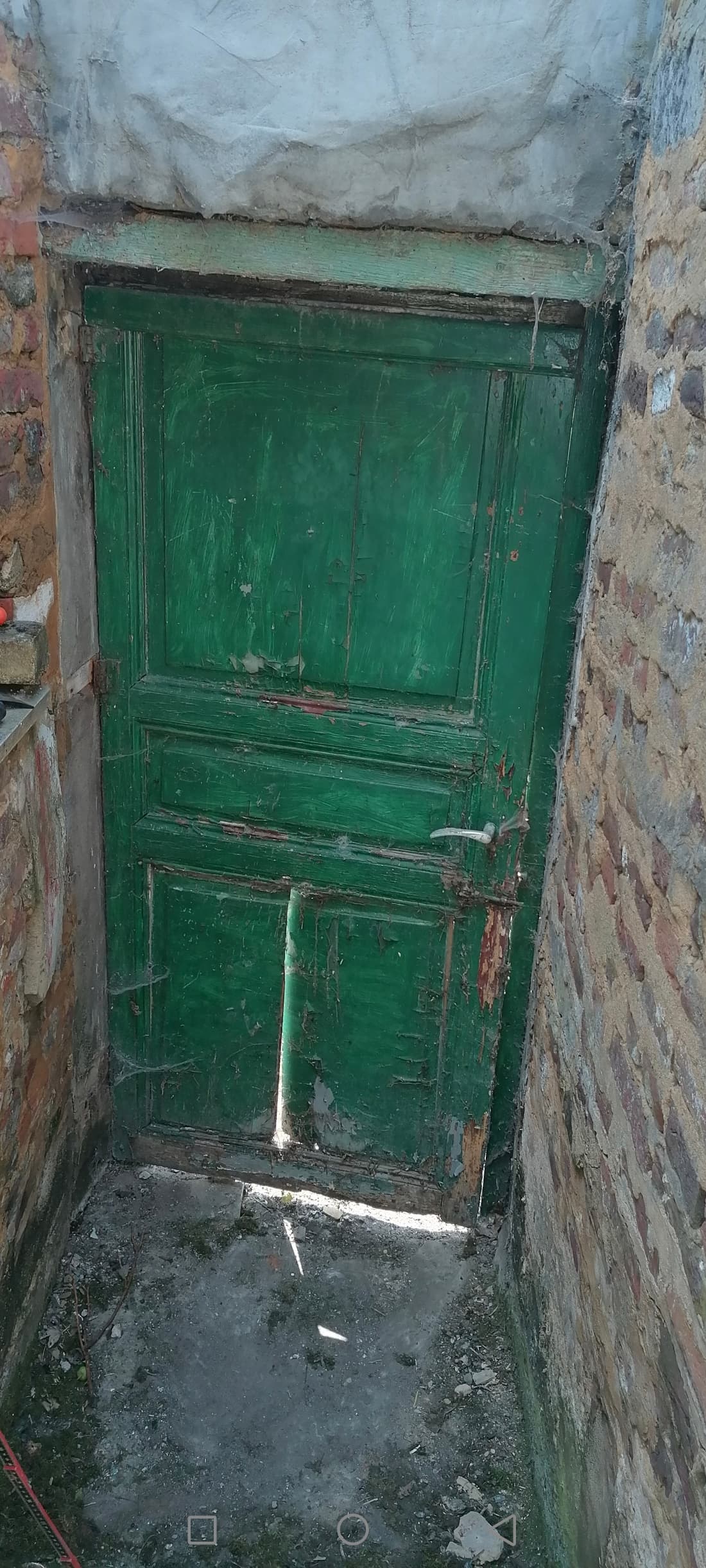

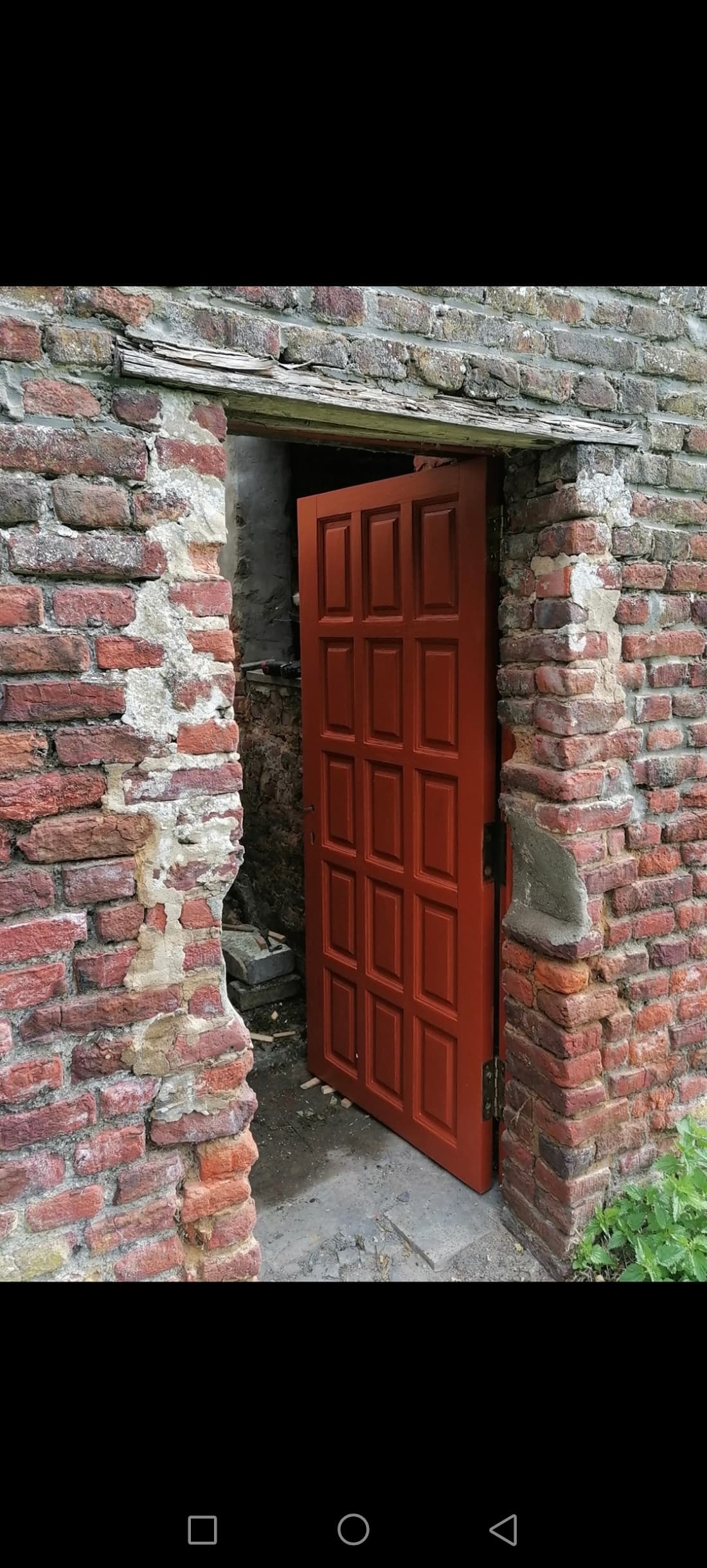

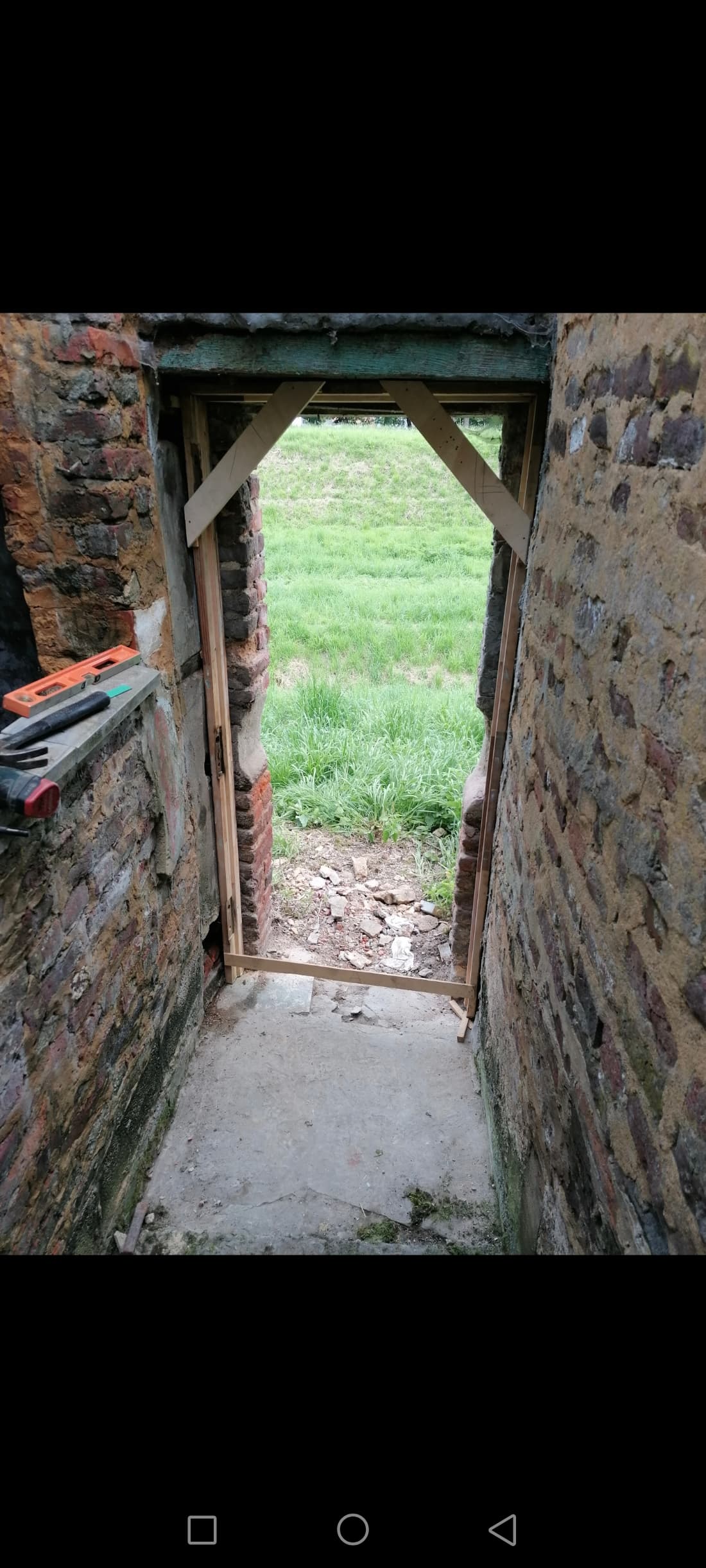

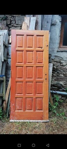

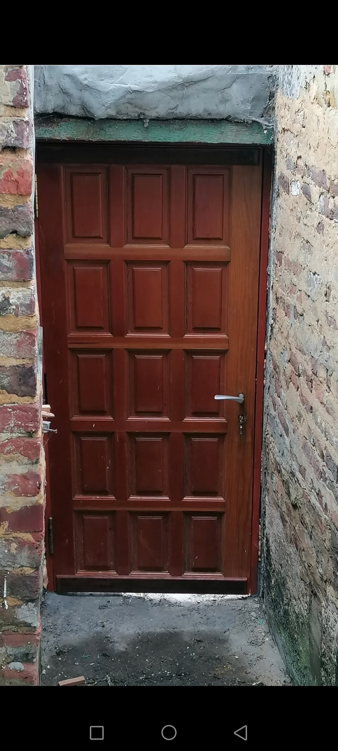

Un colega jubilado tenía esto en el fondo del jardin que da a una vía “de servicio” como en la mayoría de las viviendas en mi pueblo.
El horno no esta para bollos y siempre le decía que encontraría algo por allí, y apareció.
Claro, es un doble muro de ladrillo mas ondulado que a plomo, ladrillos de madera como antes, sin bastidor, y muy baja (1,80m)

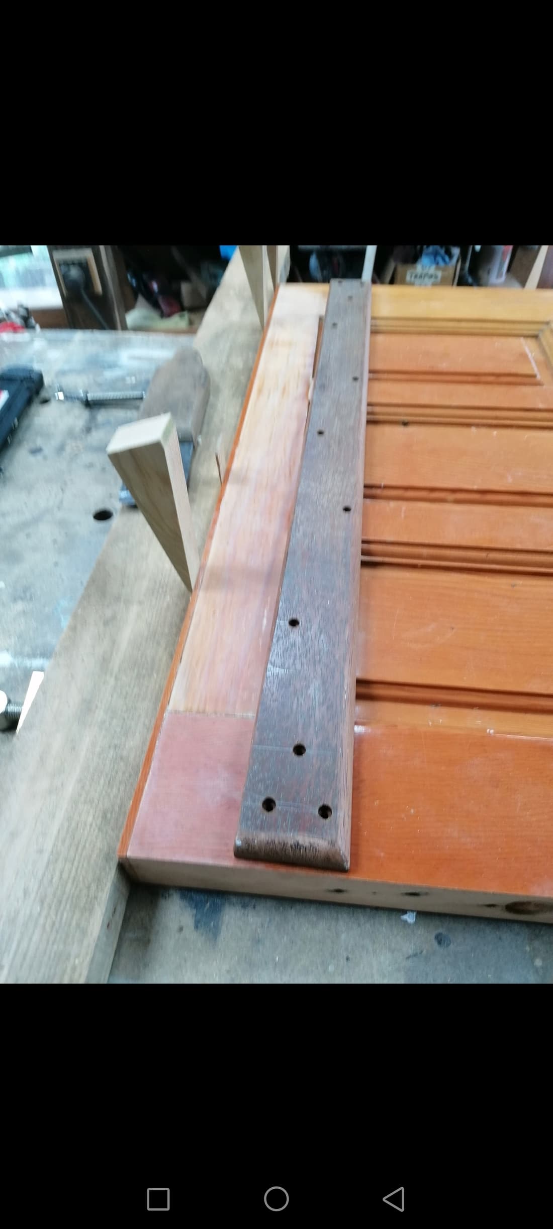

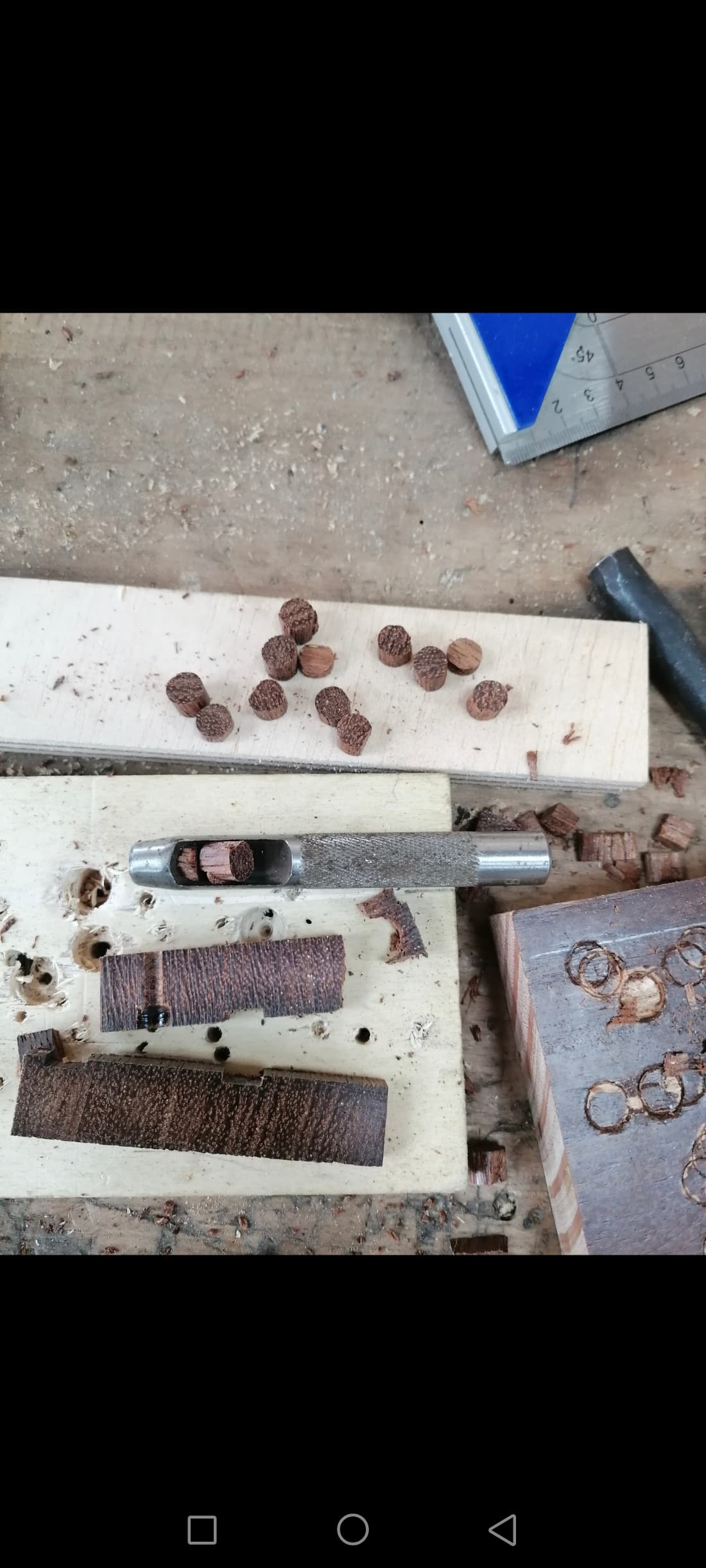

Toco recortar un poco arriba y casi 20cm abajo, dejando los travesaños lo justo para reforzarlo con éstas tablas exóticas, muy duras.
Y recortar en anchura también para, tener 25 mm de grosor en el rebaje del bastidor.
Aproveché la pieza para cubrir las testas, con cola MS y grapas.

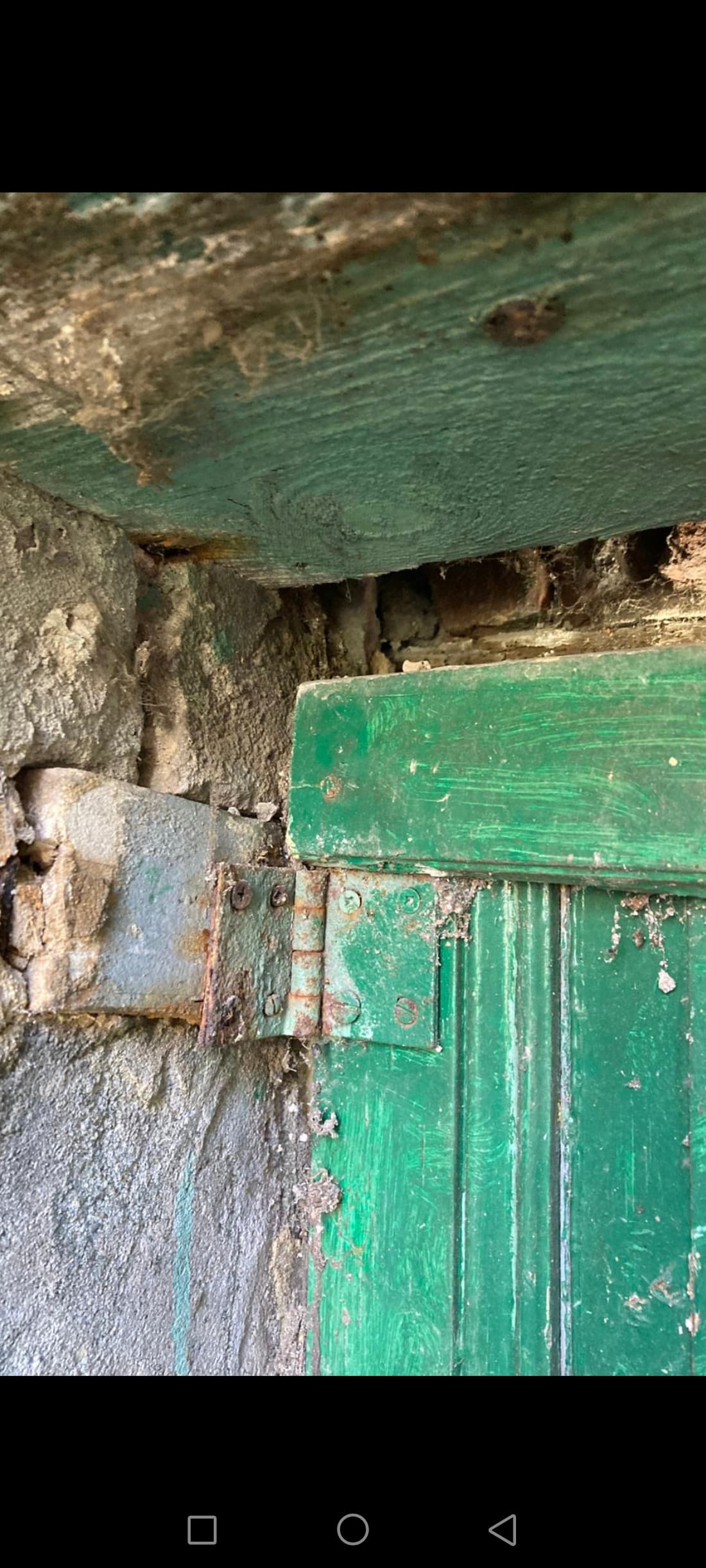

Hubo suerte, el había medido bien.
Entendio lo de la plomada y nivel y se aplico.
Es, que hay 1500 km desde el taller y no me veía hacer esto sobre caballetes.
Deje un cm de holgura por si acaso pero solo hubo que picar un par de tres ladrillos rebeldes.

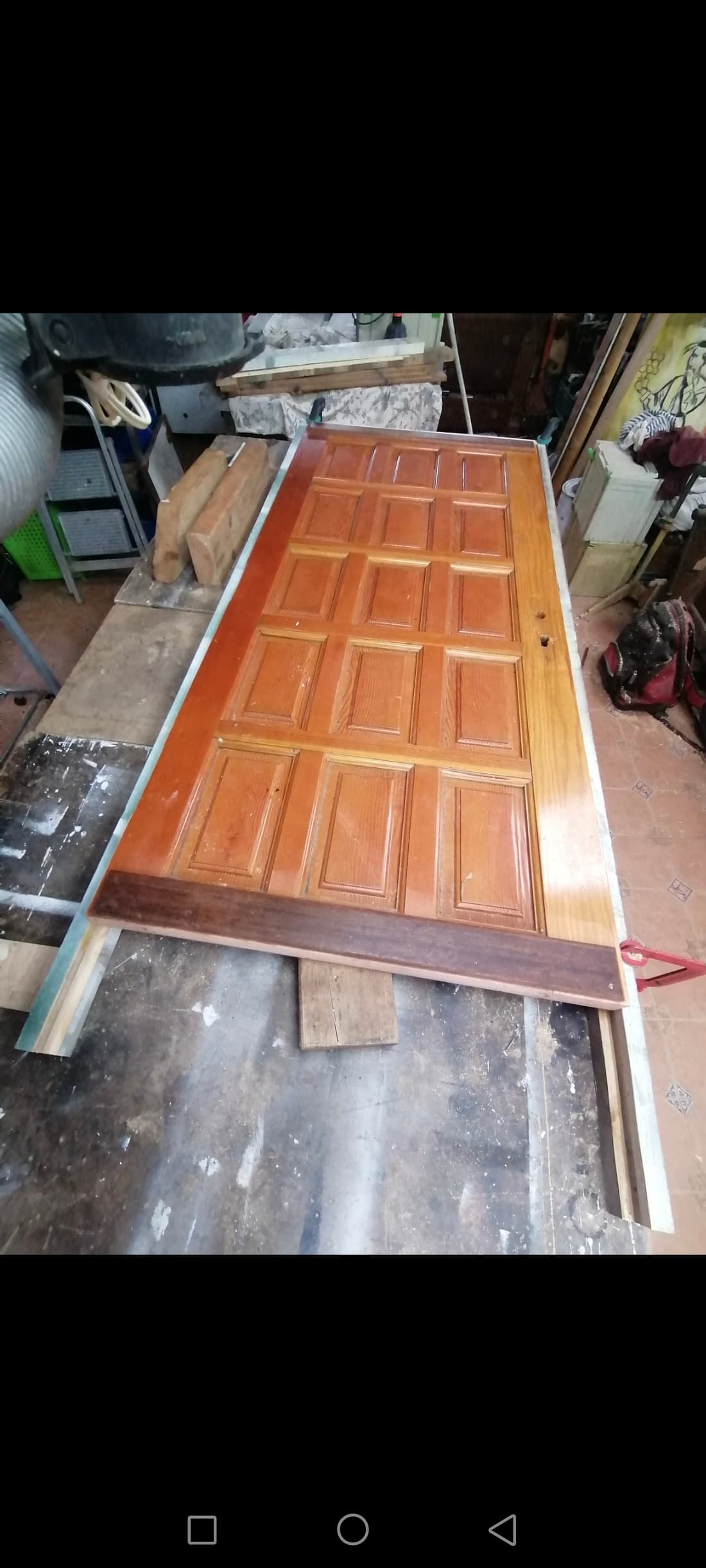

El bastidor no entró a la primera pero a la segunda. Así que no necesite la ingletadora, solo el serrucho por cortar los pies.
Cemento rápido y ya.
Ahora le toca pintar y aguantar el vecindario.
Oímos de todo., hubo asamblea típica de vecinos ingenieros, sabéis no? :joy::joy:
