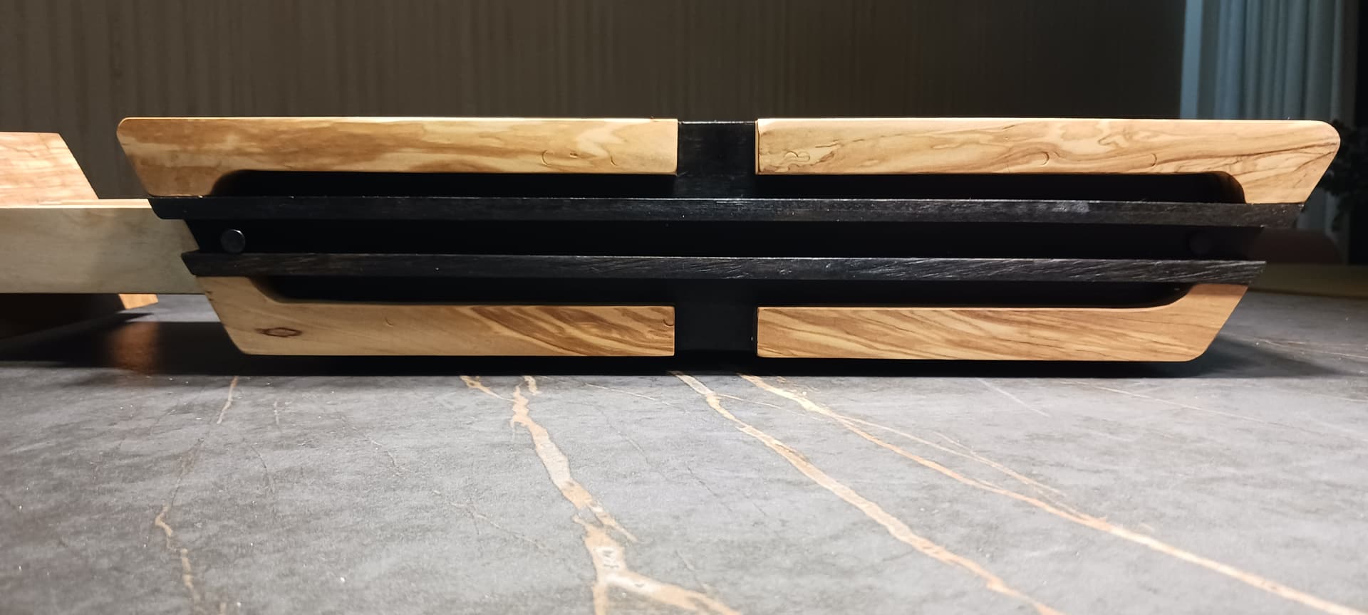

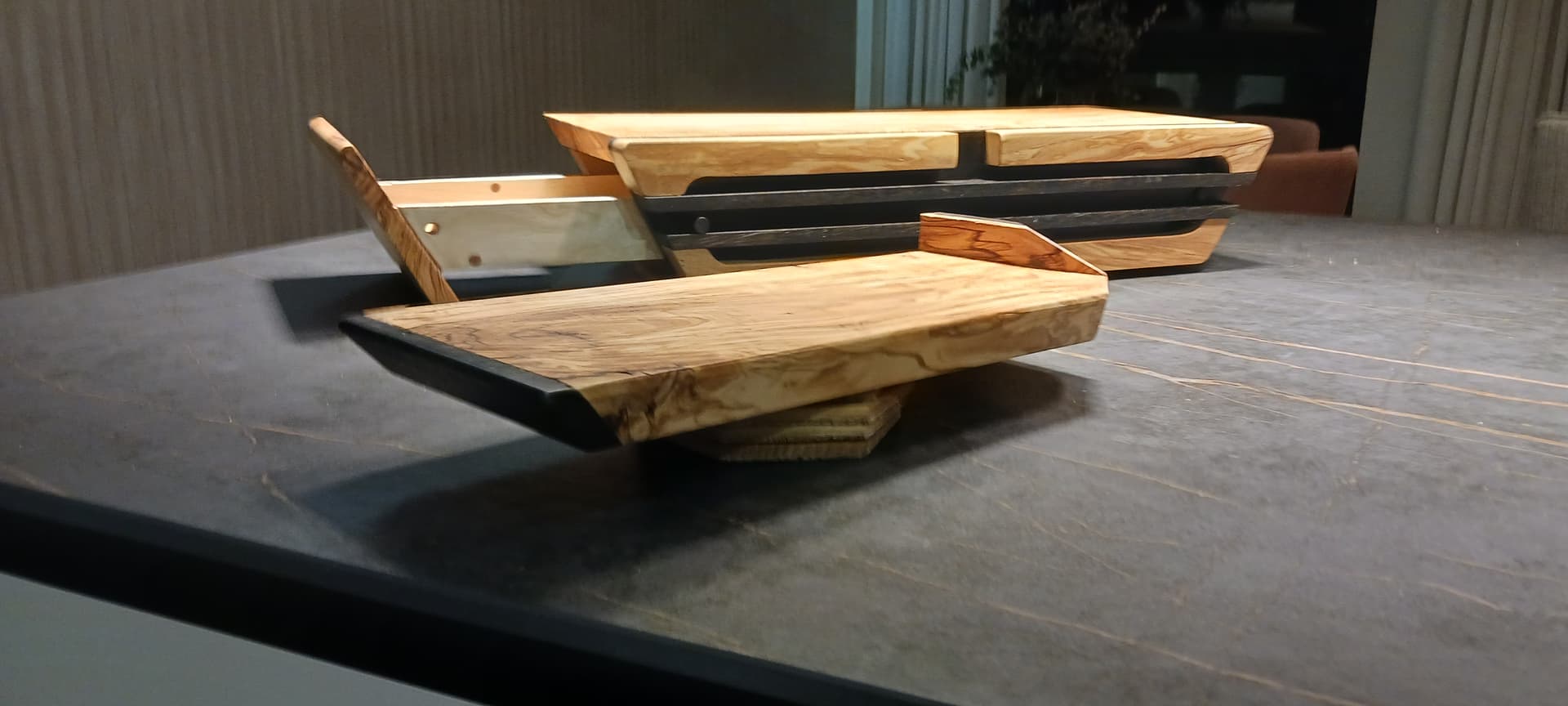

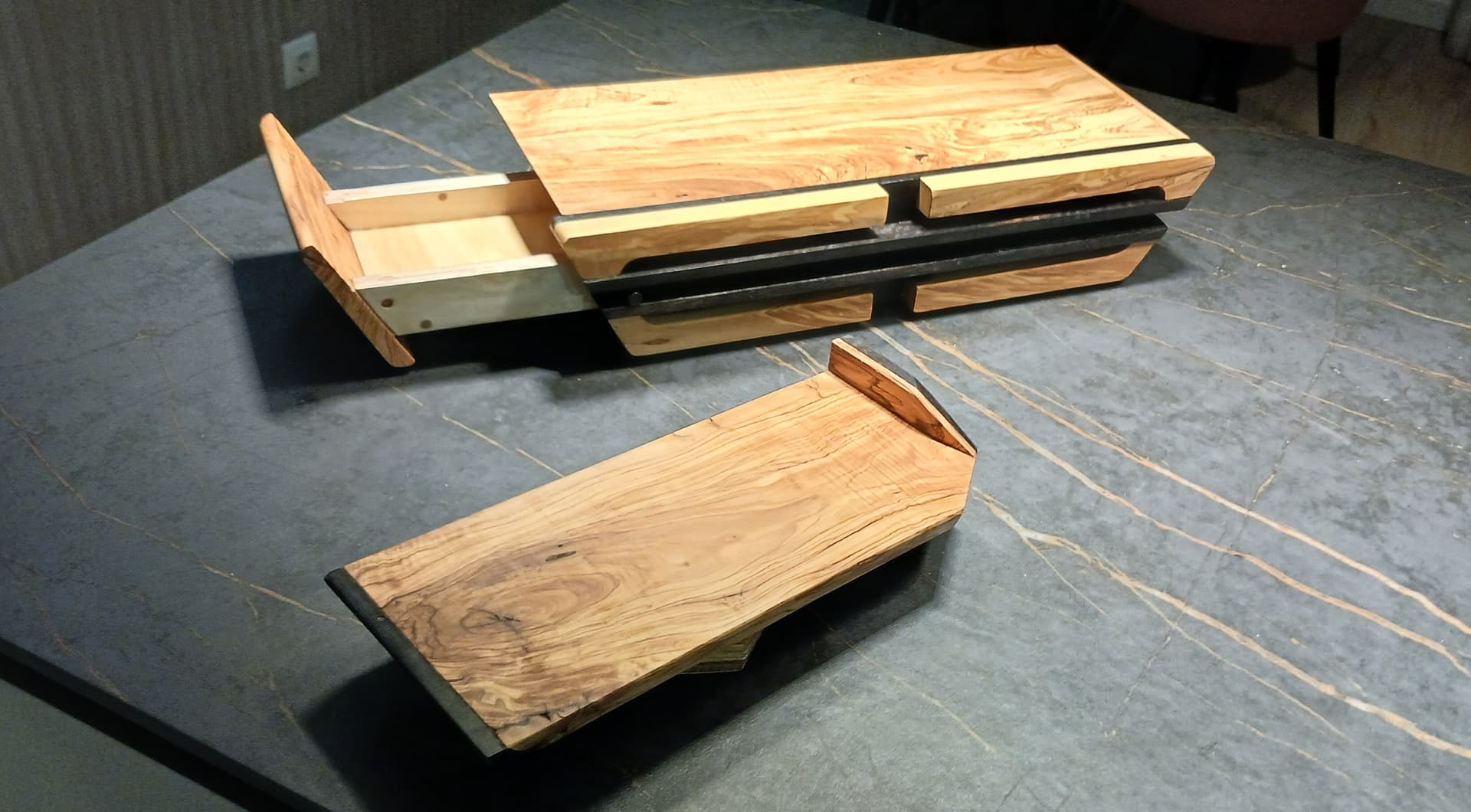

Hola a todos, comparto un trabajo que me han encargado. Es mi primer encargo, todo lo que hago lo suelo regalar y sale de mi bolsillo…
La persona quiere una estantería con un cajón secreto para guardar joyas, dinero
… También lo quiere de madera de ebano y olivo. Me ha dado carta libre , solo quiere algo hecho por mí.
Es un diseño arriesgado y diferente, pero para ese perfil de persona creo que he acertado.
Probablemente es lo más difícil que he hecho. El olivo es difícil, duro pero muy quebradizo igualmente.

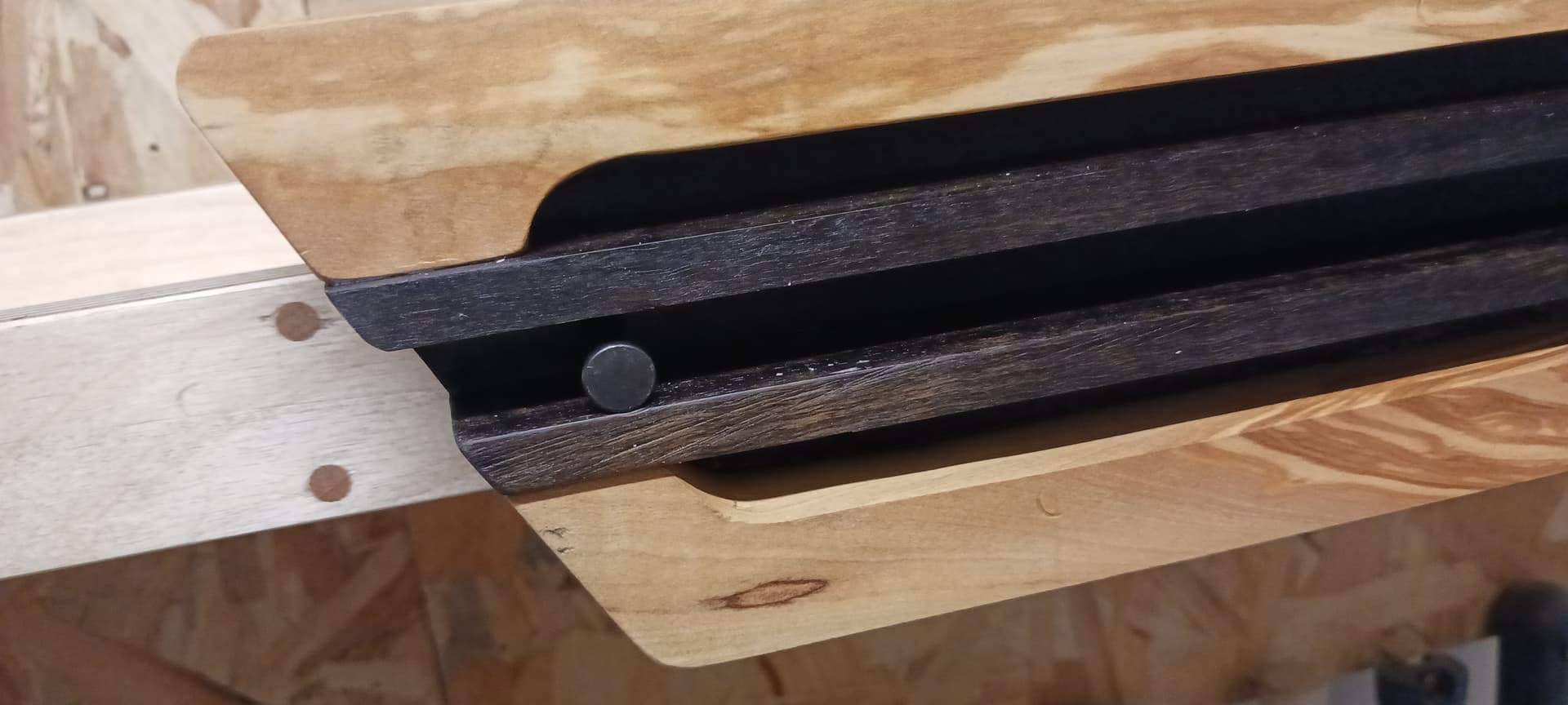

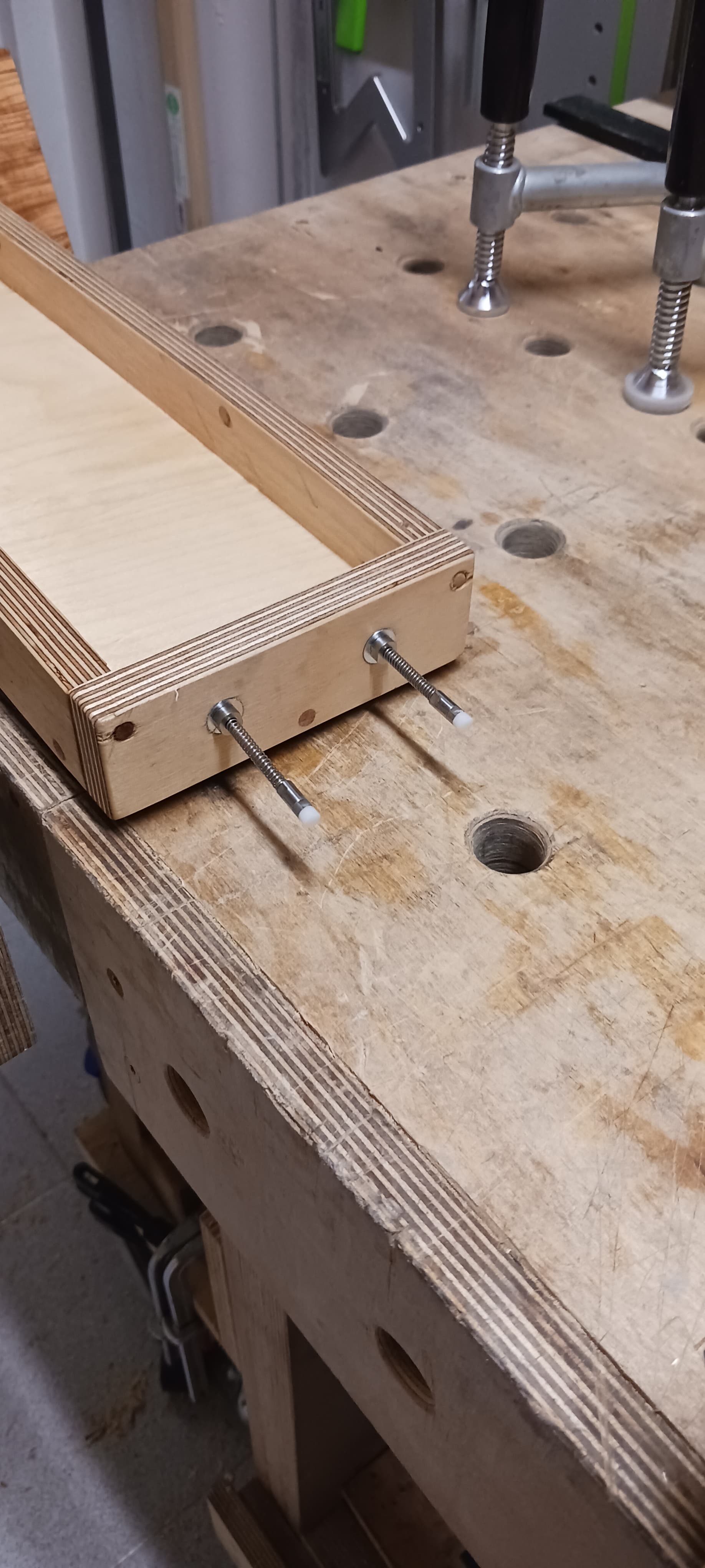

Tiene un sistema de bloqueo con imán que extrae un pasador que parece que es un tornillo (hay 2 pero solo funciona uno)
Le he puesto unos muelles, cuando se desbloquea se habre el cajón.
Va sujeto a la pared por sistema francés, pero si no se desmonta el cajón, la estantería no se puede sacar…hay que arrancarlo de la pared (eso genera ruido=seguridad)
Conseguir la madera de olivo con unas dimensiones y en condiciones no ha sido facil…os he puesto un video solo para el foro porque son muchas cosas que explicar.
También he hecho una estanteria más pequeña que acompañe ( así queda mejor).
Espero que os guste.
