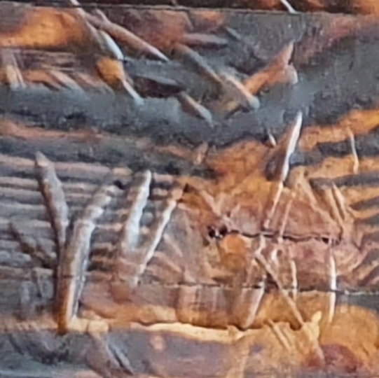

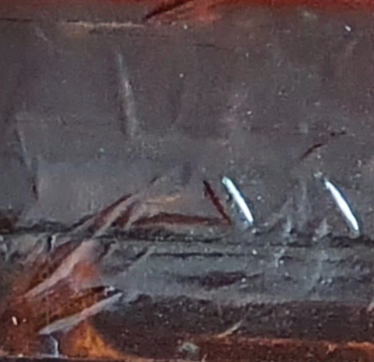

El caso es que estoy haciendo una pieza la envejecí con disco de lija a radial y luego soplete… limpie la carbonilla y di dos manos de lasur roble (marca barata) pues ha quedado brillo y tacto goma casi cristalino no parece madera…
Puede ser por la lija y el fuego que cerrasen el poro demasiado?

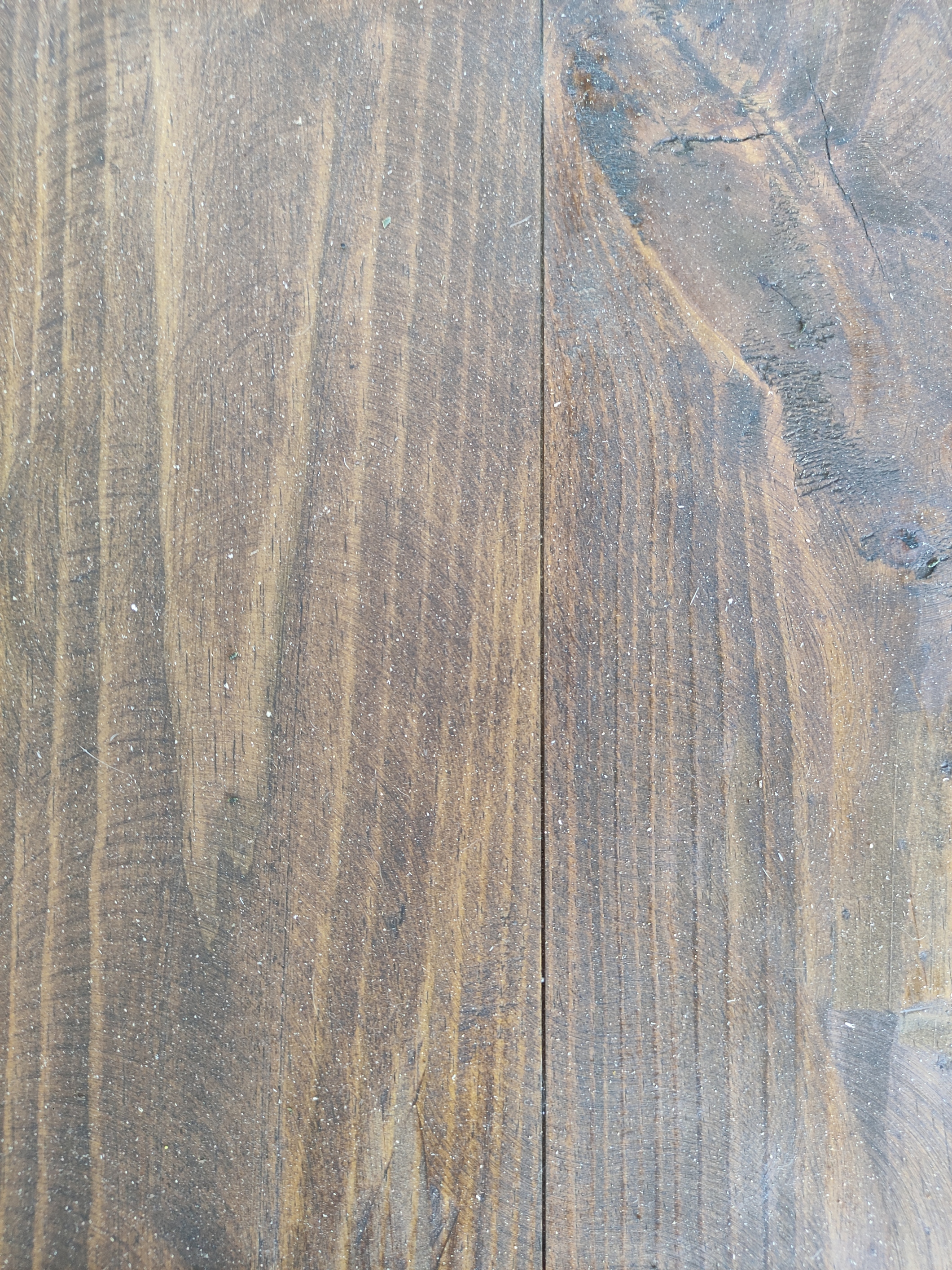

Yo le di el lasur roble a las mesas y si es muy oscuro, órdenes de la jefa, pero si a eso le sumas el ennegrecido de haberla quemado tiene que parecer un grillo.
Esto tiene tres manos, por si te sirve de algo.

Pues al parecer un poco si…SmartSelect_20210731-143245_Gallery SmartSelect_20210731-143234_Gallery

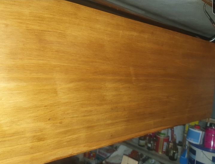

Bueno hoy he probado en pino afinado a 120 y el cambio del color es asombroso decir que tampoco es roble para mi esto es un castaño es la primera le dare mínimo 2, pero se ve que no tiene ese brillo que tenia con la madera quemada( mejor) quizás con más manos…pero demomento se ve que la madera chupa como una esponja la otra vez no…
SmartSelect_20210804-155557_Gallery
La foto tampoco dice la verdad esta con luz artificial y el móvil no acaba de sacar el tono real pero es mas como el final…
