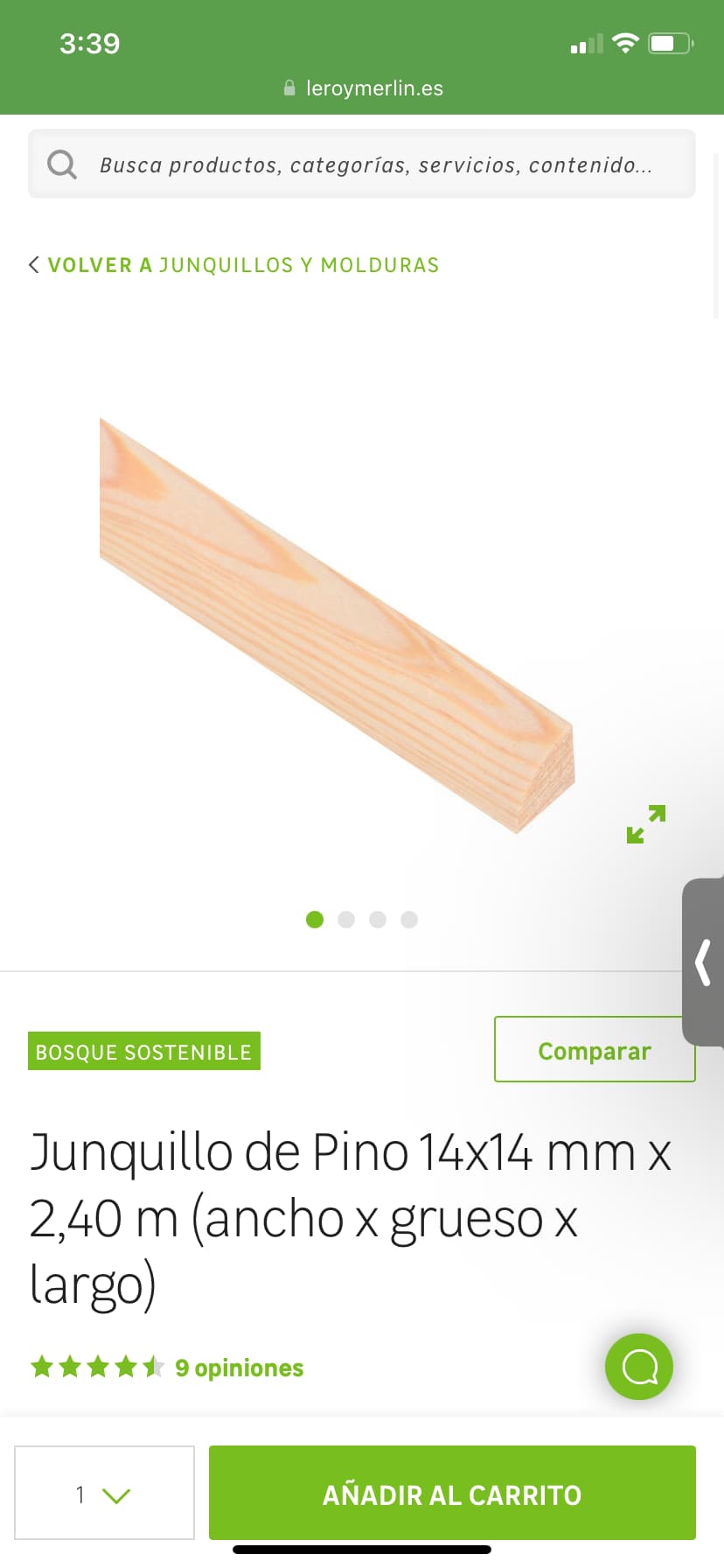

¿Con un junquillo de pino tb sería una opción no?
Entiendo que tengo k calcular el ángulo para hacer inglete a cada pieza y ajustarlas
Lo más fácil es que cortes esas dos piezas de la barandilla como te dicen. Los junquillos no sé si habrá de otro ángulo diferente a 90° por tanto sigues estando en las mismas, tienes que sacar el ángulo y cortar
