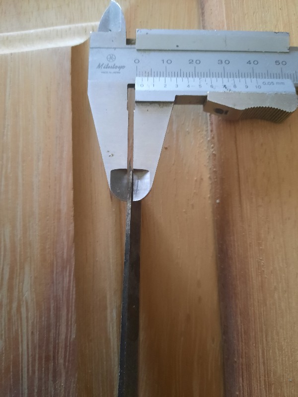

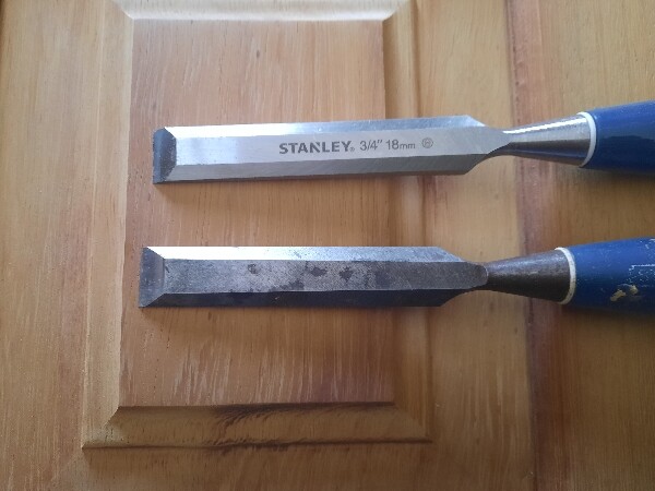

Desde hace tiempo mis formones de uso diario son los stanley 5002 , hace unos dias encontre un par de ellos en Amazon a un precio irrisorio y los compre, pero estos nuevos nada tienen que ver con los viejos que tengo,ni en el acabado de la hoja que en el nuevo es bastante burdo, ni en la forma.
20230316_133726_copy_600x450_1

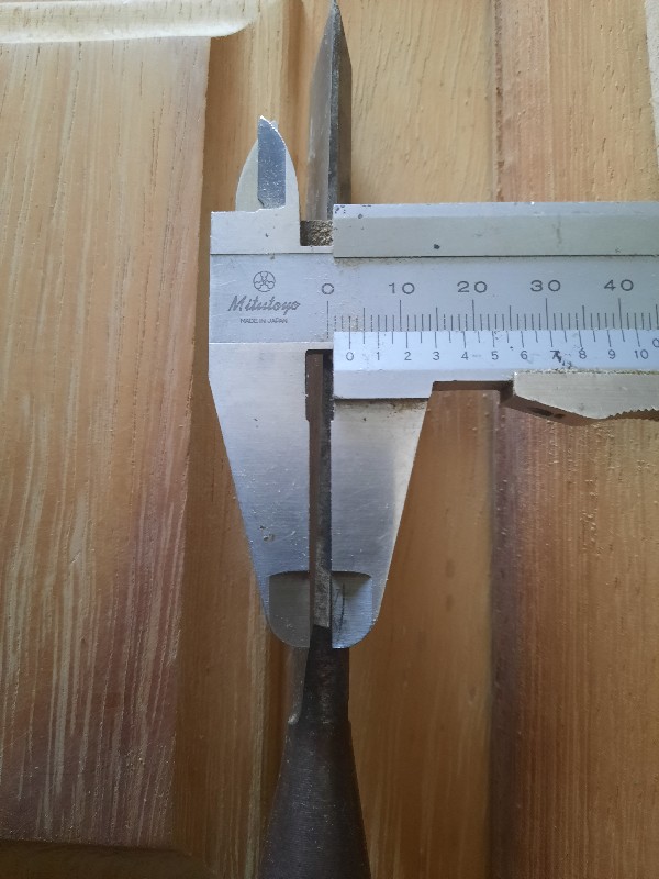

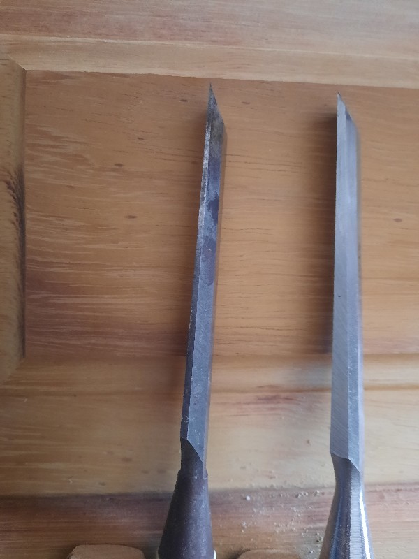

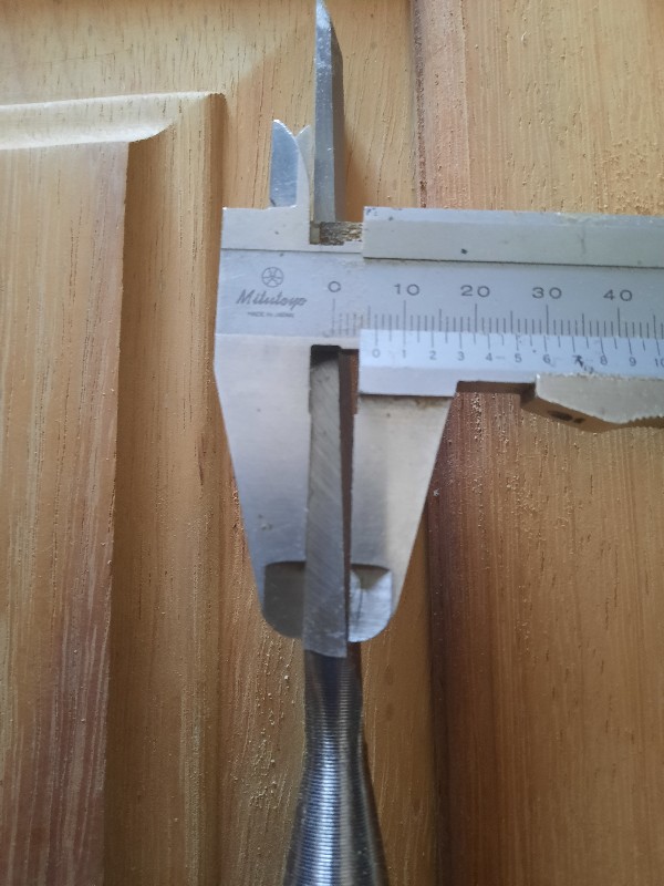

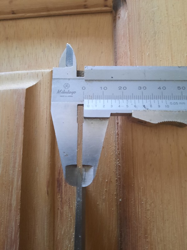

Los viejos tienen la hoja con el chaflan lateral adecuado para ebanisteria y poder repasar una cola de milano, los nuevos llevan el chaflan de forma que dificilmente se puede llegar dentro de un angulo cerrado.
Los viejos
Los nuevos.
El acero es el mismo o diferente?
No he tenido tiempo ni para afilarlos…que esta es otra el filo a venido con una rebaba considerable.
Salvo que sean copia pirata, eso es estafa, no?. Puede un fabricante bajo el mismo modelo fabricar con peor calidad?

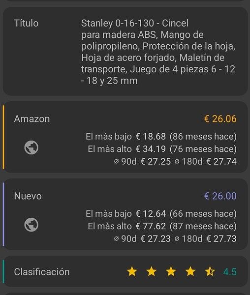

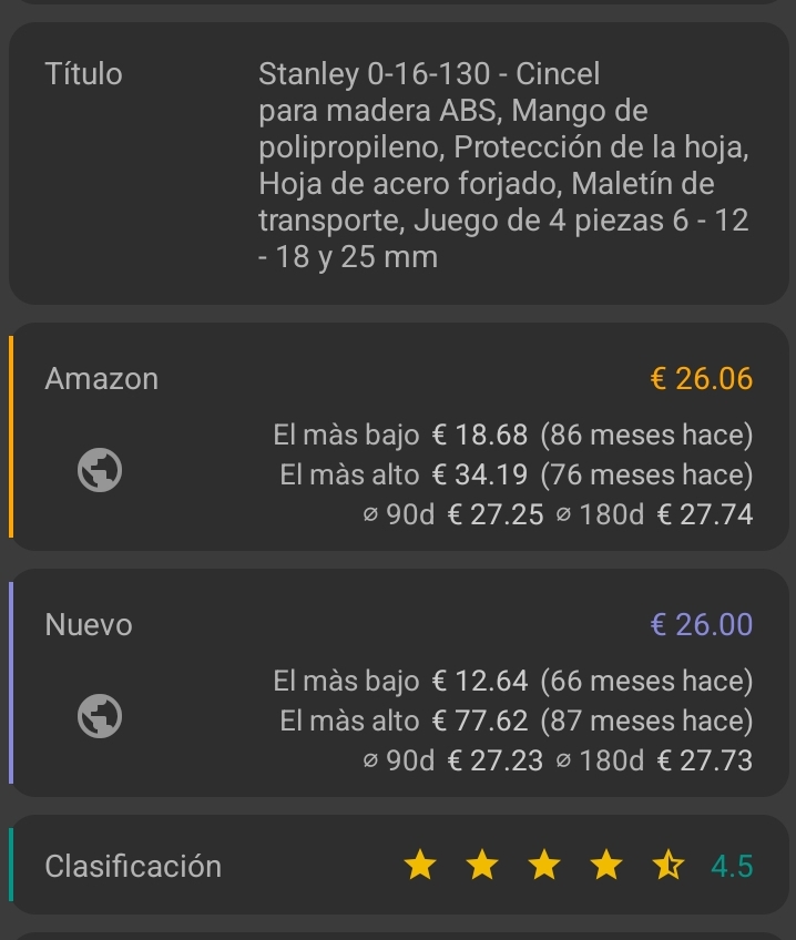

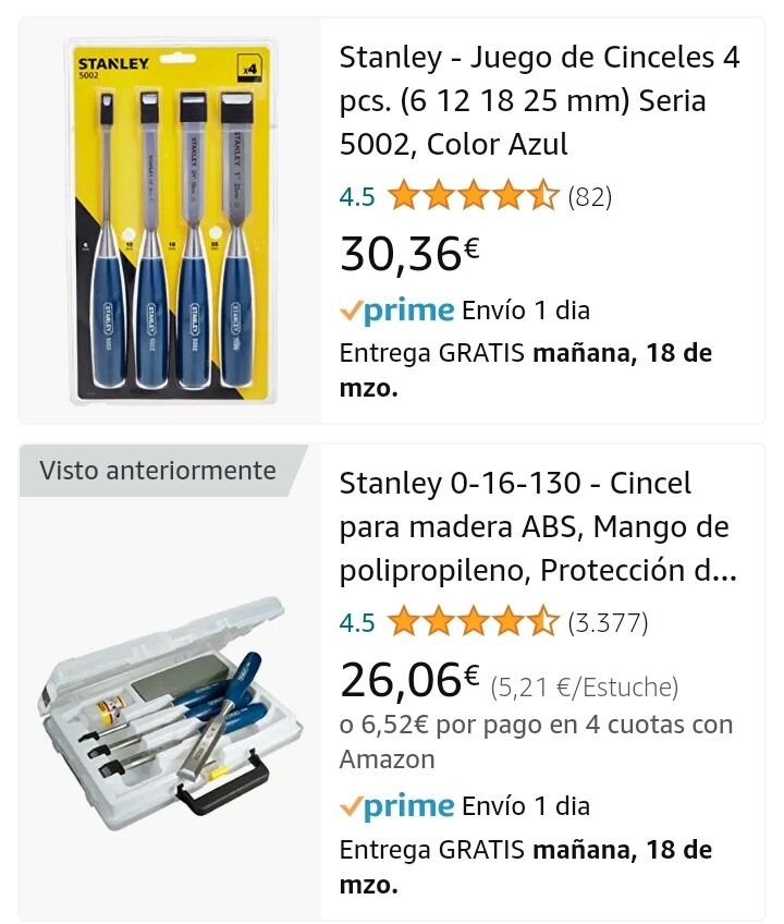

Cuando publicaste habia 2 juegos el que puso el compañero estaba en 28€ y despues bajo de precio el otro sin piedra sigue en 30€…
Yo tuve los amarillos los devolví porque el tacto era tan aspero que parecian limas y se beial las lineas del laminado del acero , sin exagerar nada ni los estrené…
Para comprar castañas estos son de “cr-v” mas baratos y tienen promocion de 5% dto al pagar …

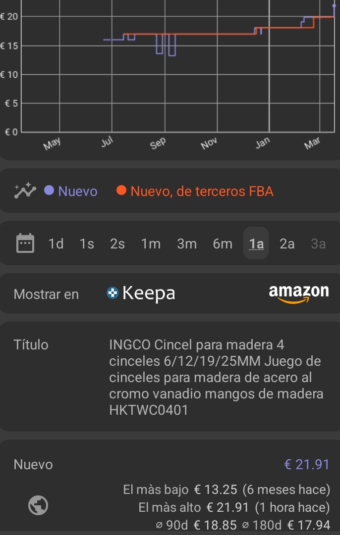

INGCO Cincel para madera 4 cinceles 6/12/19/25MM Juego de cinceles para madera de acero al cromo vanadio mangos de madera HKTWC0401 https://amzn.eu/d/hq5t5Bb

Pues no se … hace unnrato era 19.algo y un cupon de 5% con lo cual quedaban en 18€ …
Ahora son 21.91 € con cupon de 10% queda en 19.70 me toc las narices … .
