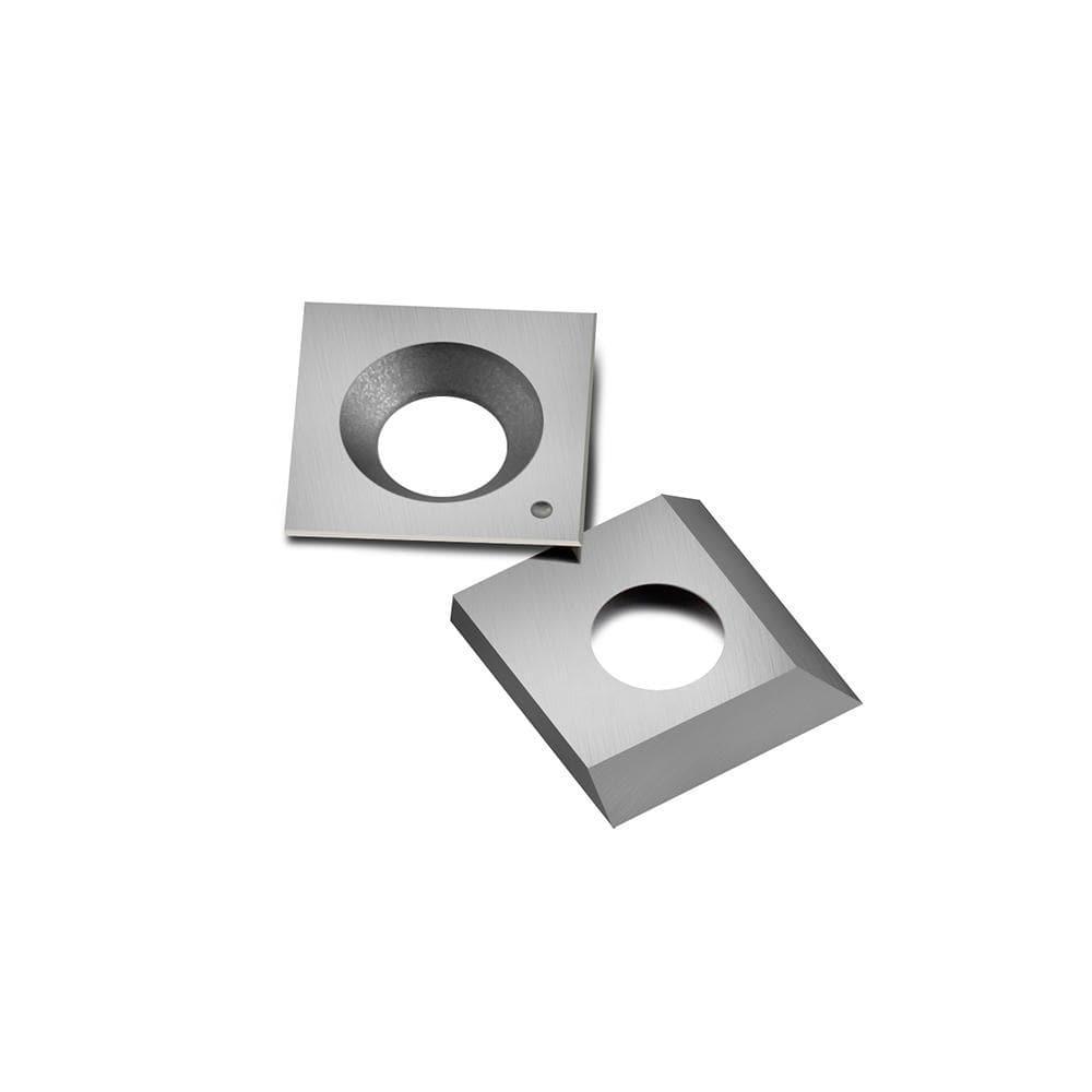

En Alí y Temí se encuentran de 14x14x2mm. Y otras de 14,33x14,33x2mm, y así más.
Según indica Shinko las lleva creo que dice 14,29 x 14,29 x 2 mm.

Aquí las tienen de 14,3x14,3x2 se va una centésima de mm….
Pero son solo de dos caras
Las de Dictum y las que vienen instaladas, también.
Es la primera que he visto de la medida correcta pero si hay otras iguales con las cuatro caras igual salen a cuenta.
Hay de todo. Lo que pasa es que esas micras…

Ya, ya….tampoco las tengo todas conmigo. El problema podrá ser que no asentaran bien en su alojamiento.
Independientemente de asentar, que ya es un problema, hay que ver que esas micras por ridículas que parezcan no hacen que haya un exceso o defecto en la salida del filo.
