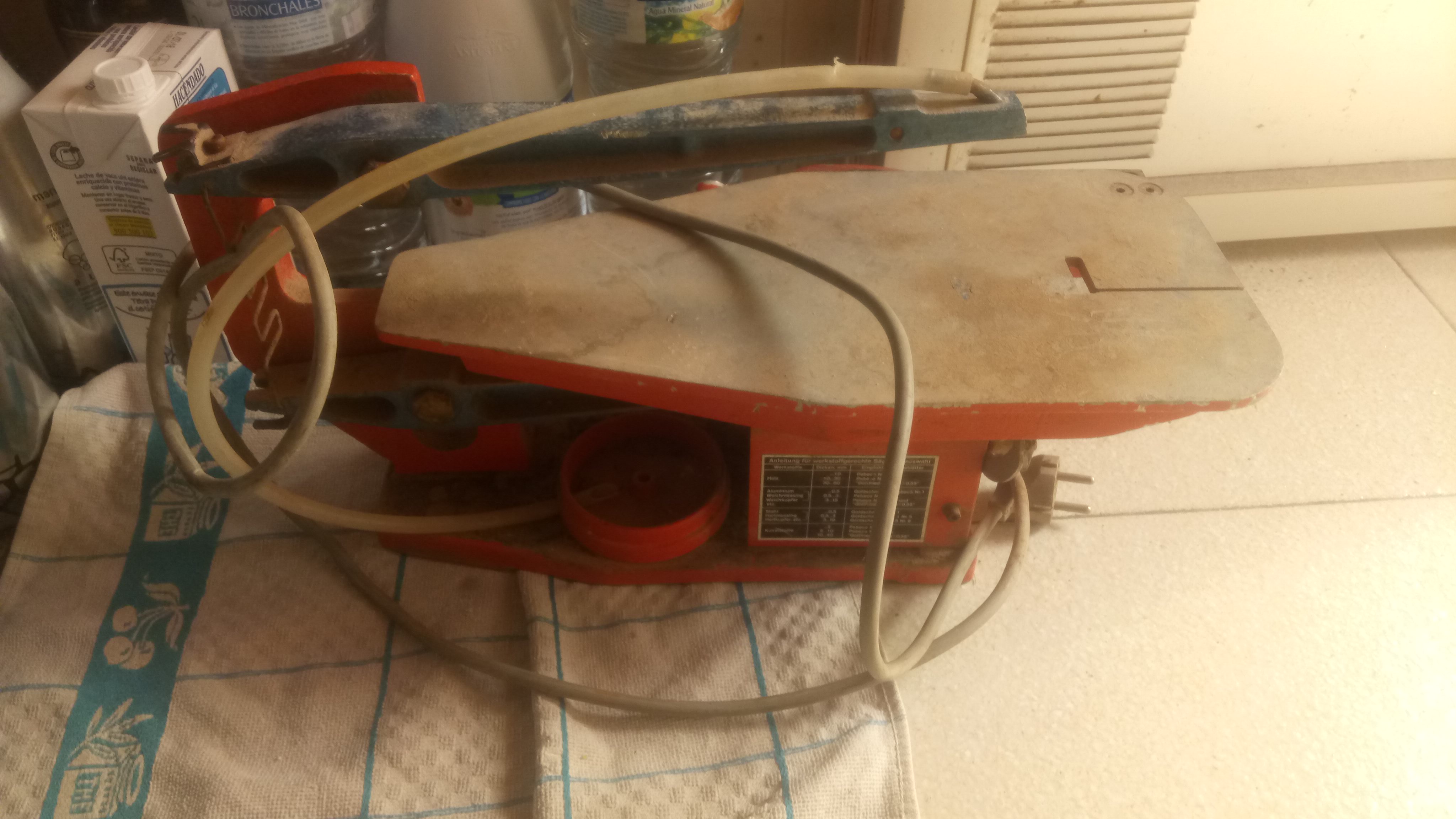

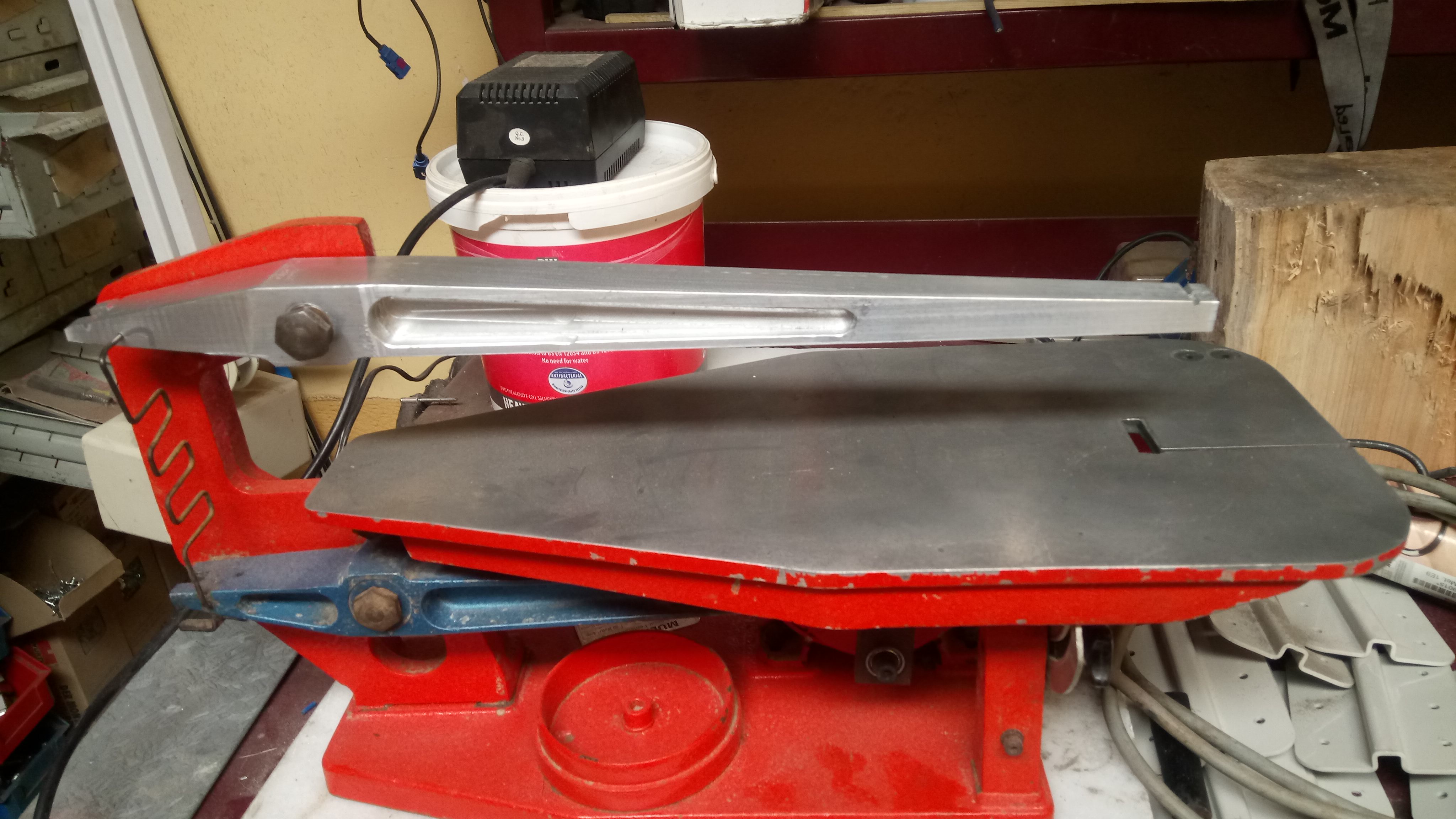

Hace como un año, entre muchos enredos que tenia uno para vender, a primera hora (todavía no salia el sol) Veo una cosa naranja tirada por el suelo, nada menos que una Hegner Multicut antigua
Parecía que la habían sacado de un gallinero…Pero por 40 leuros creo que poco mas se puede pedir
Pues todo un chollo,incluso si tienes que comprar alguana cosa que le falte.

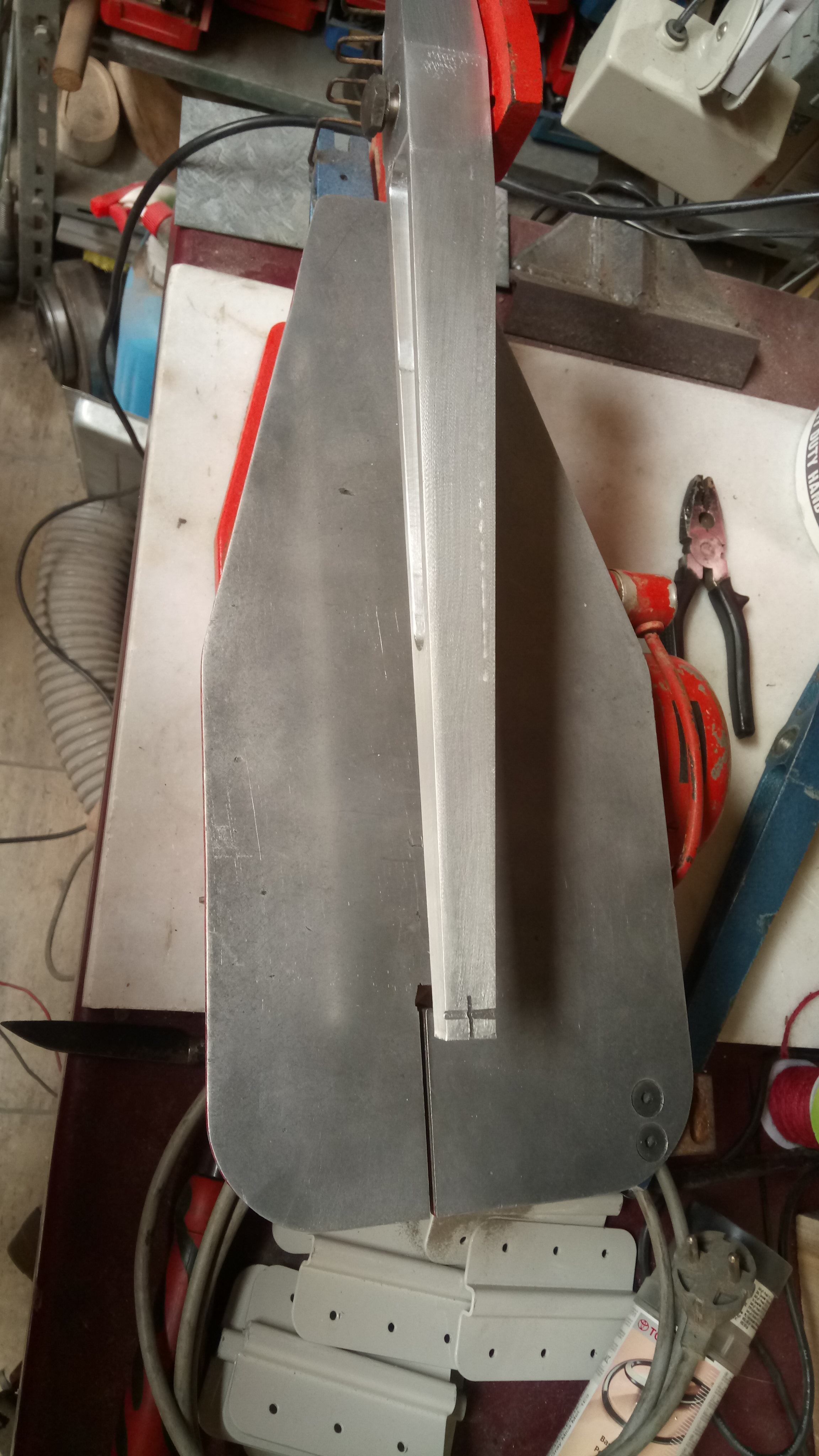

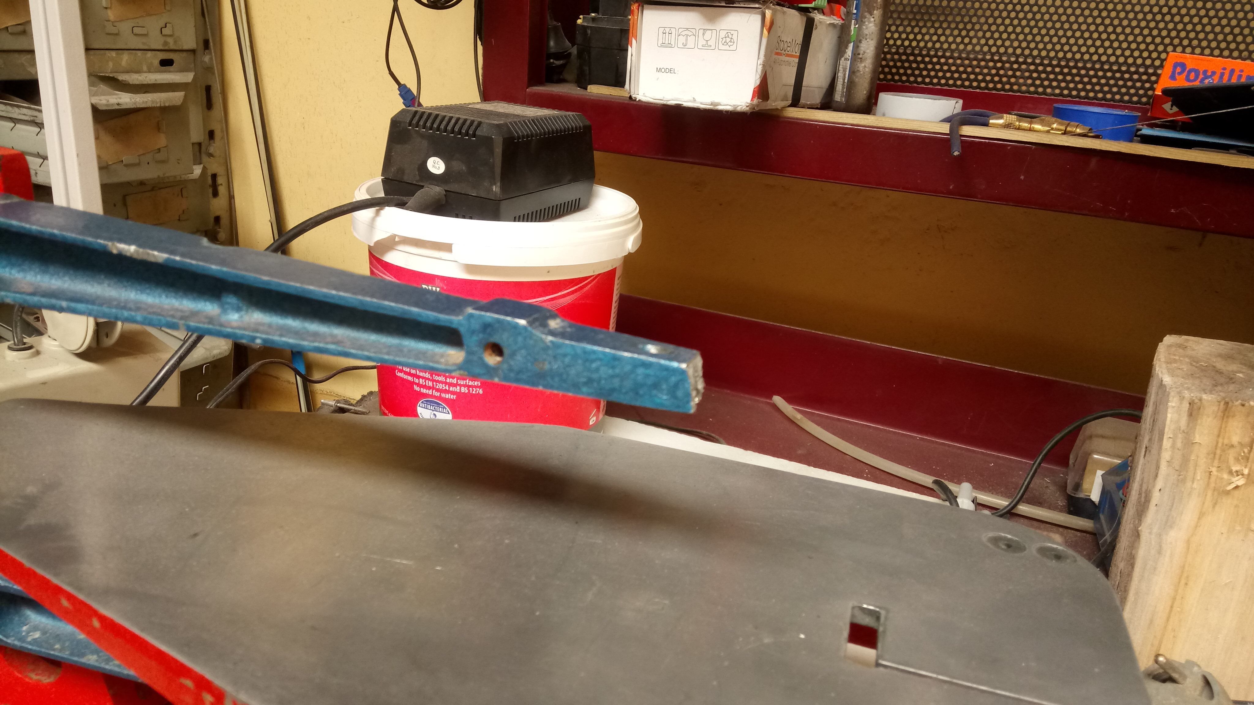

La sorpresa fue cuando la llevé a casa me di cuenta que le faltaban algunas cosillas, como las pinzas que sujetan la hoja, el tensor trasero y la peor sorpresa: le faltaba un trozo al brazo superior:sweat:

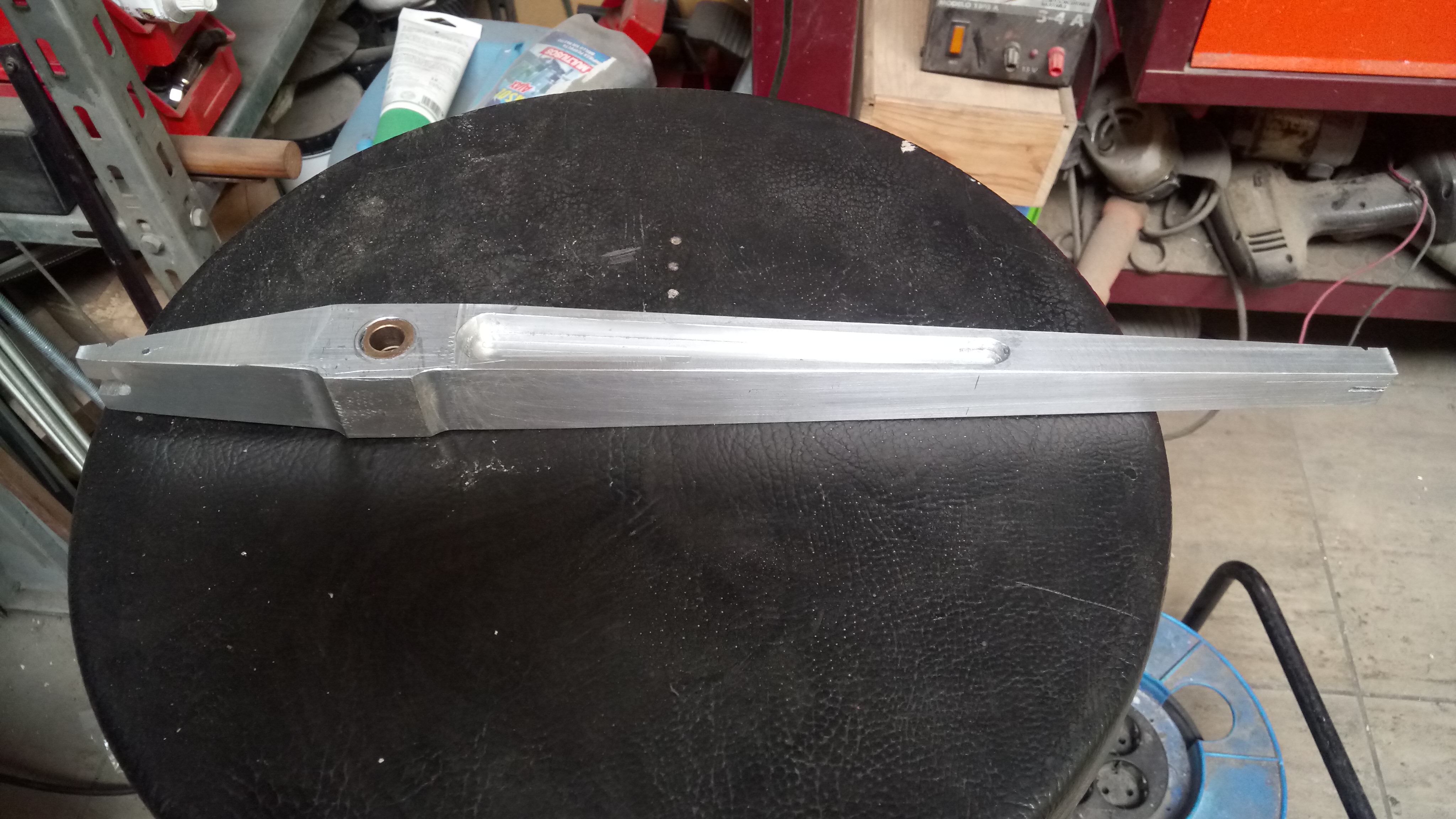

Pero como me gustan los retos y al ver la solidez de construcción que tiene esta máquina, decidí restaurarla ya que por lo demás estaba en buen estado.El motor sumamente silencioso.

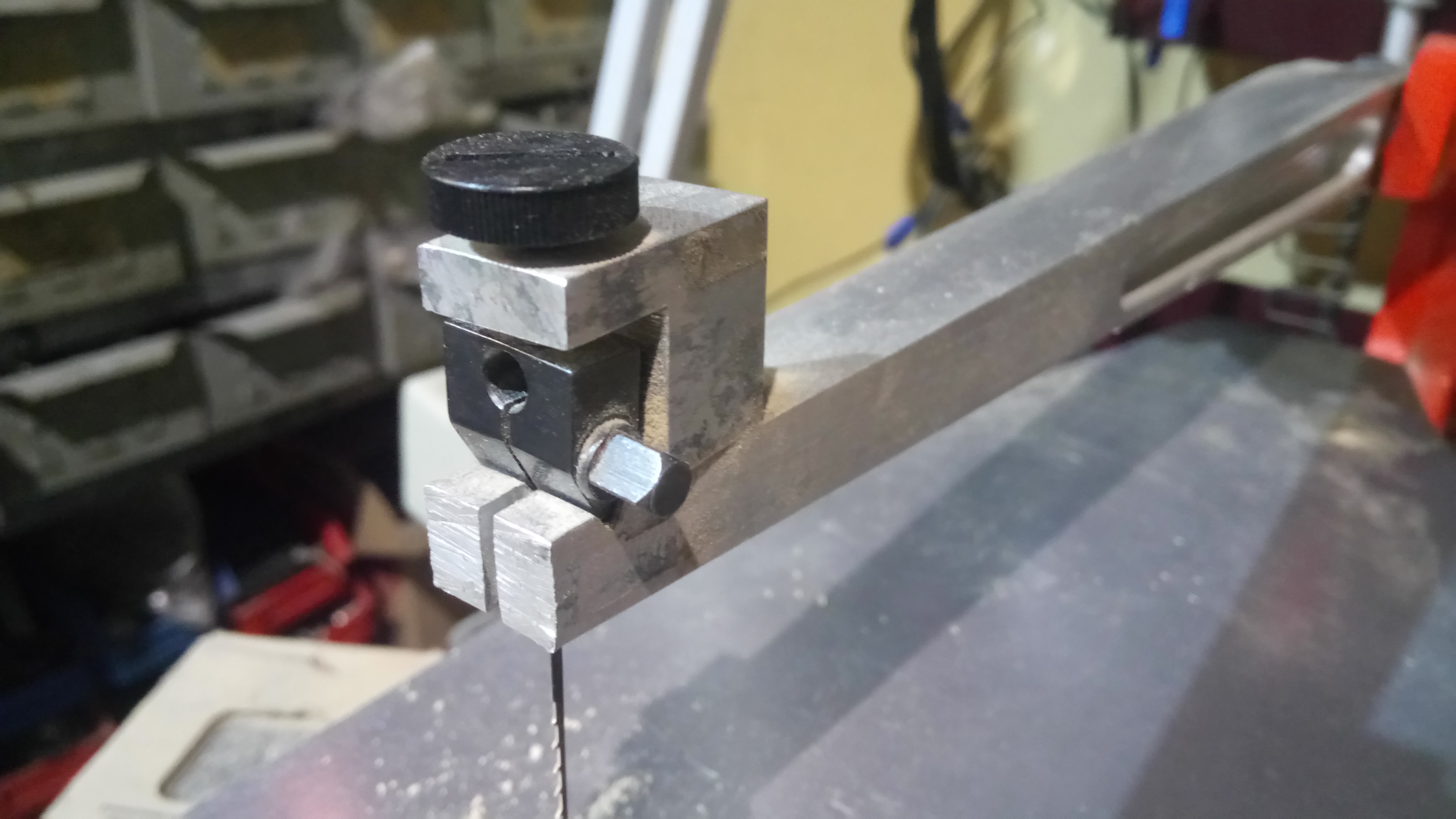

Le fabriqué el brazo en aluminio, por suerte los dos brazos son idénticos, como tenía el inferior de referencia, solo tenía que copiarlo. Las pinzas que sujetan las hojas también las hice, pero como saqué las medidas a ojo por internet del manual, no me fiaba mucho si estaban correctas. Al ver que Comercial Pazos es el distribuidor de Hegner decidí comprar las originales, la sorpresa fue que las que yo habia hecho eran iguales, excepto que las mias eran 2mm mas largas
Paso unas fotos…

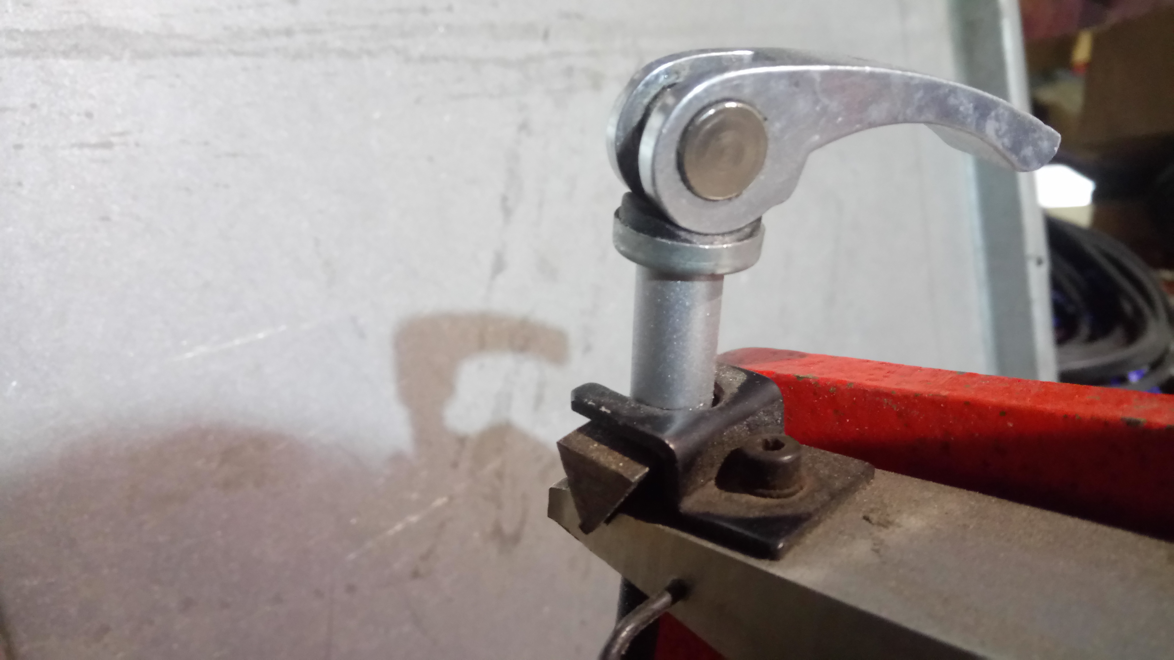

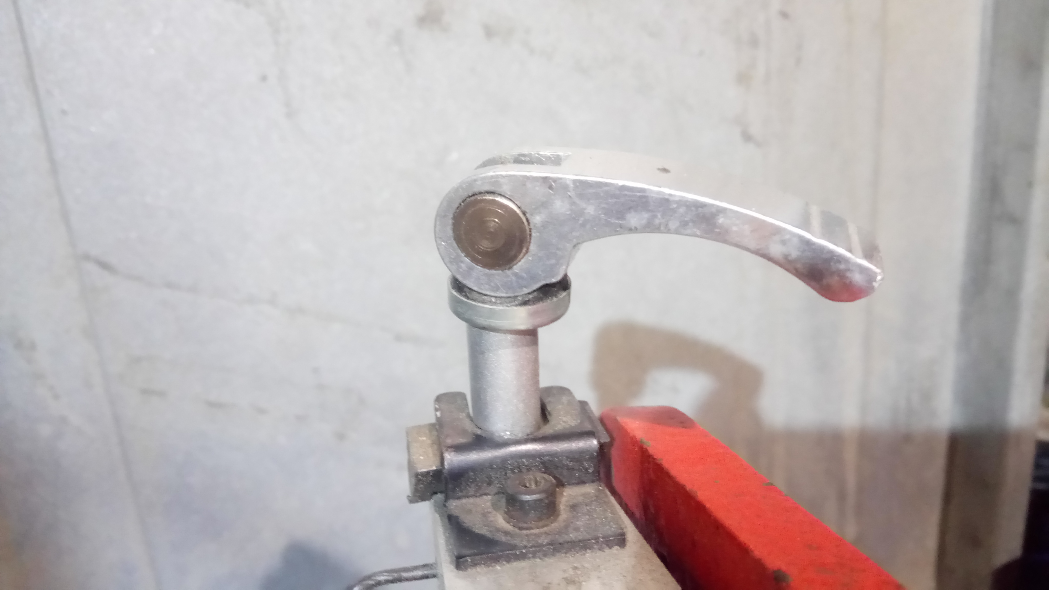

También le fabrique el tensor de cambio rápido
Con los balancines que lleva

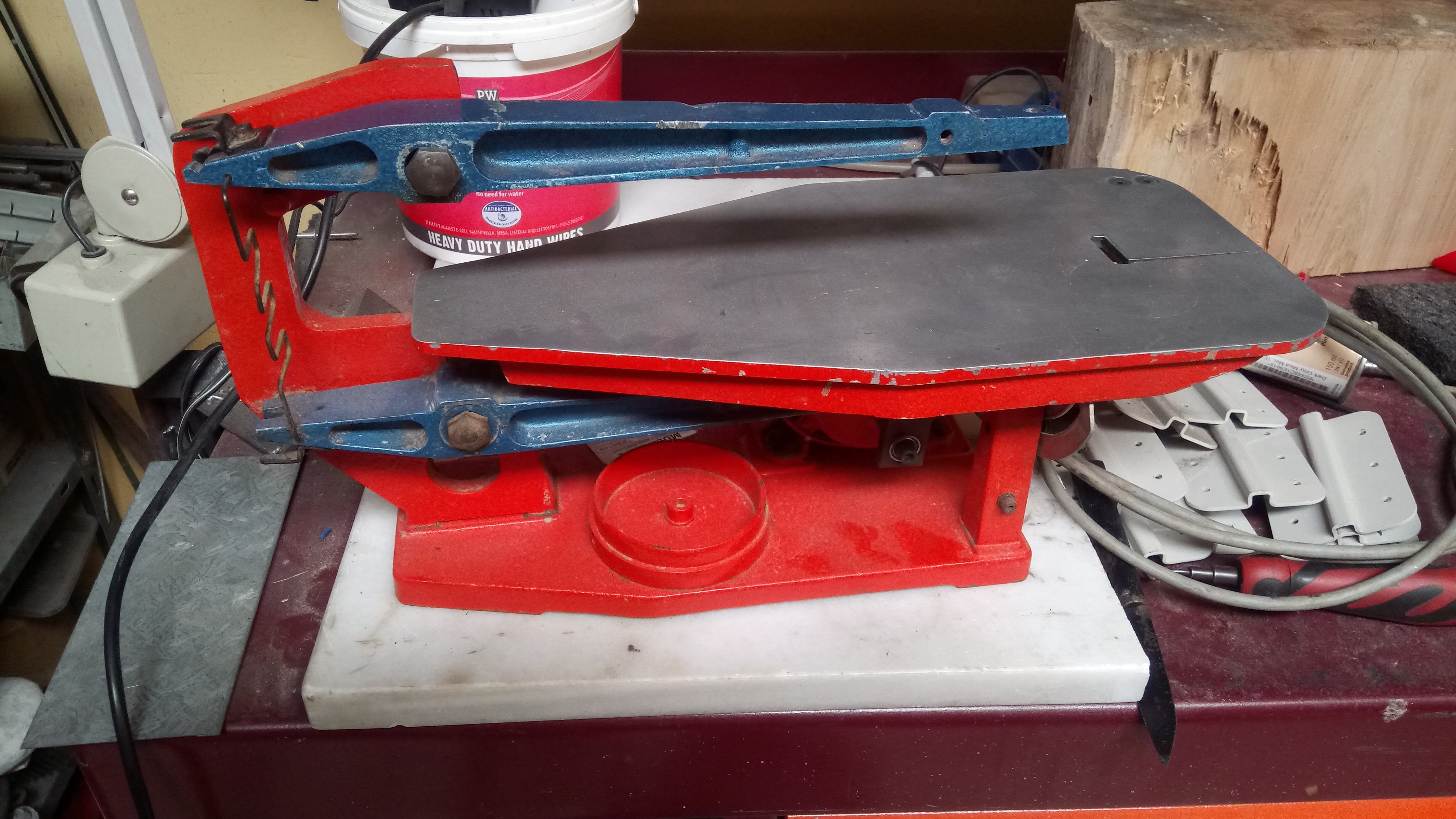

Ya la tengo en marcha, es una verdadera maravilla como va
Me falta pintarla y el sistema de soplado

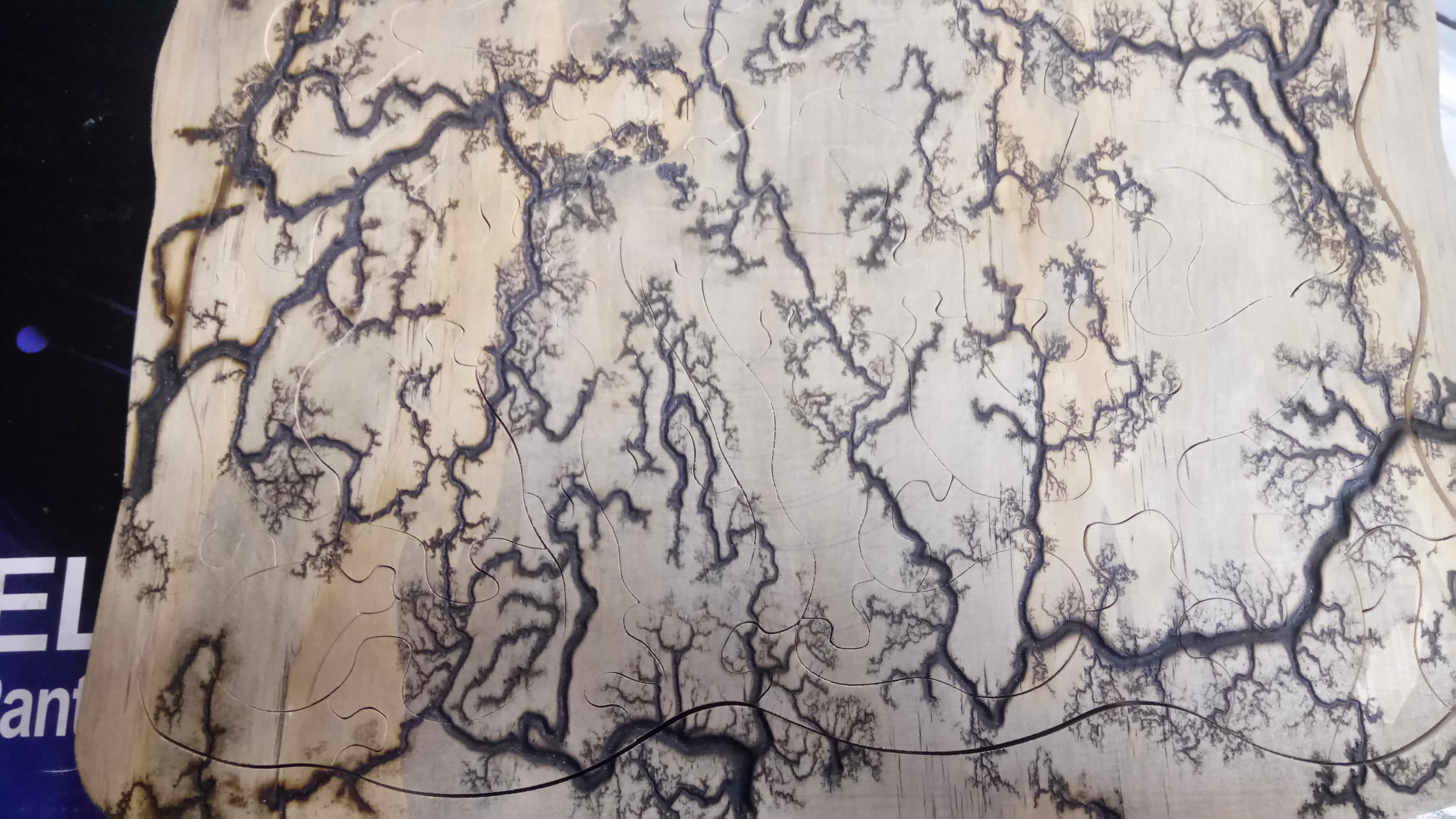

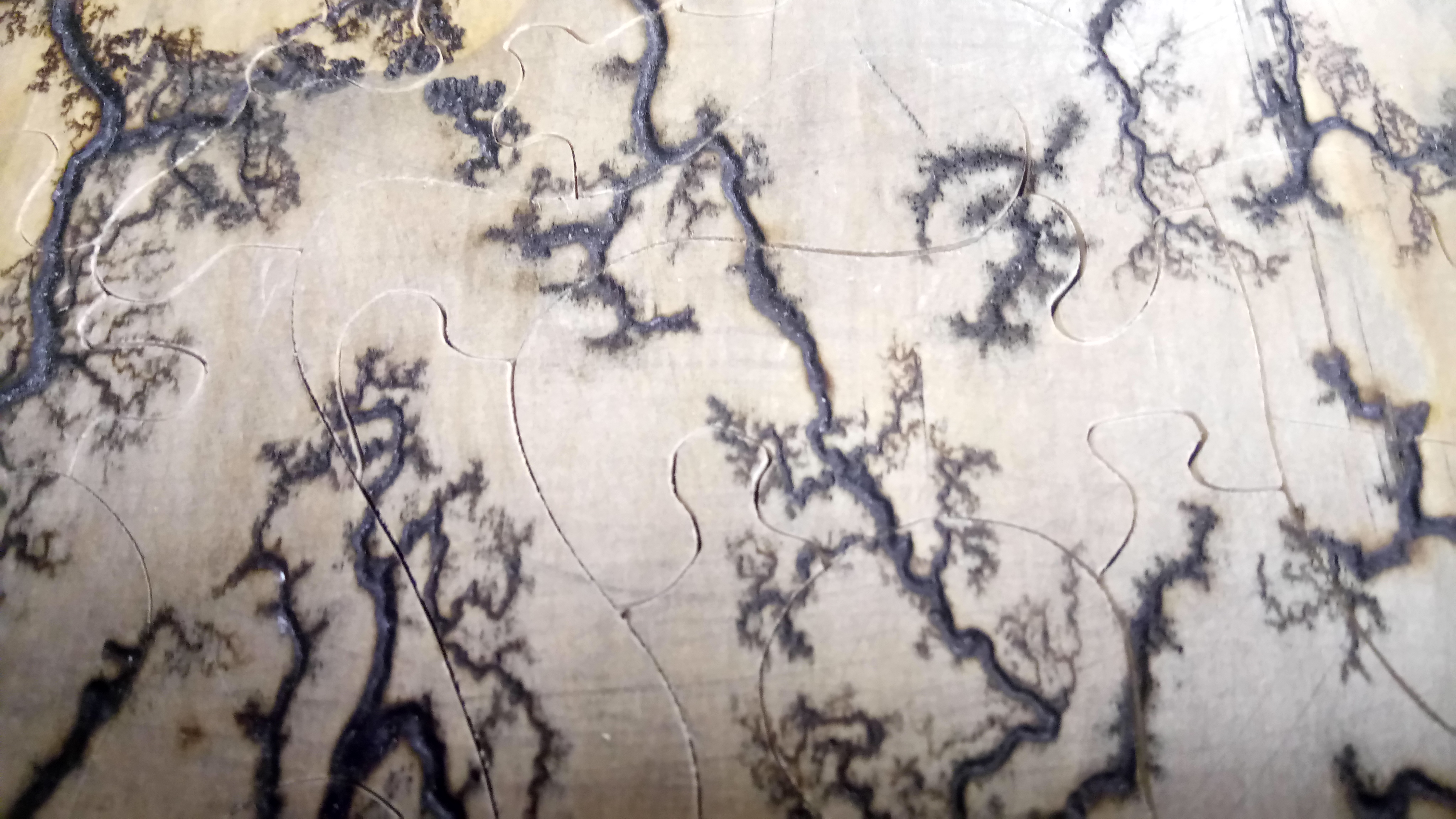

Ahi van unas fotos de un puzle quemado cortado con la bicha

impresionante… ya contarás como mecanizas esas piezas de aluminio… ¿o tienes maquinaria específica para cortarlo y trabajarlo?¿?¿
que envidia
Compré una barra de aluminio que la venden por metros de 30 x 30 mm es una aleación dura para mecanizar
Y si efectivamente tengo algo de maquinaria para poder trabajar los metales pero también desde aficionado. Más bien enfermo de las herramientas :joy::joy::joy:
No he podido evitar ver esos fractales. Con qué los haces? tengo visto algún invento pero me da algo de miedito…
Ese tablero me lo regaló un amigo, no se como lo hizo
He visto algo en You Tube que lo hacen con un transformador de microondas…Peo yo paso, es extremadamente peligroso, tengo un caso de un conocido que perdió la vida con eso.
No es para jugar
Los inventos con gaseosa
Por eso mismo preguntaba. Gracias.

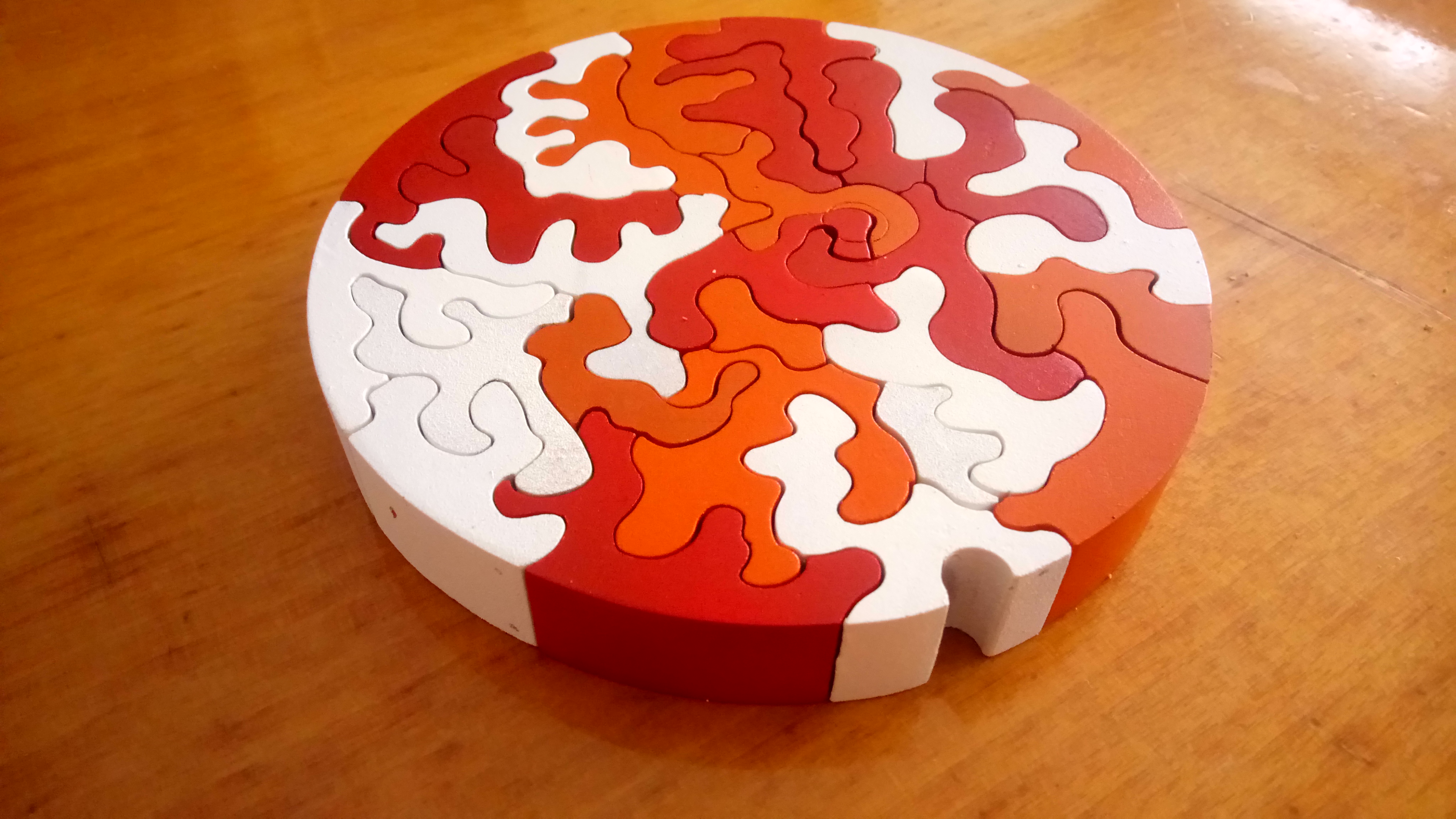

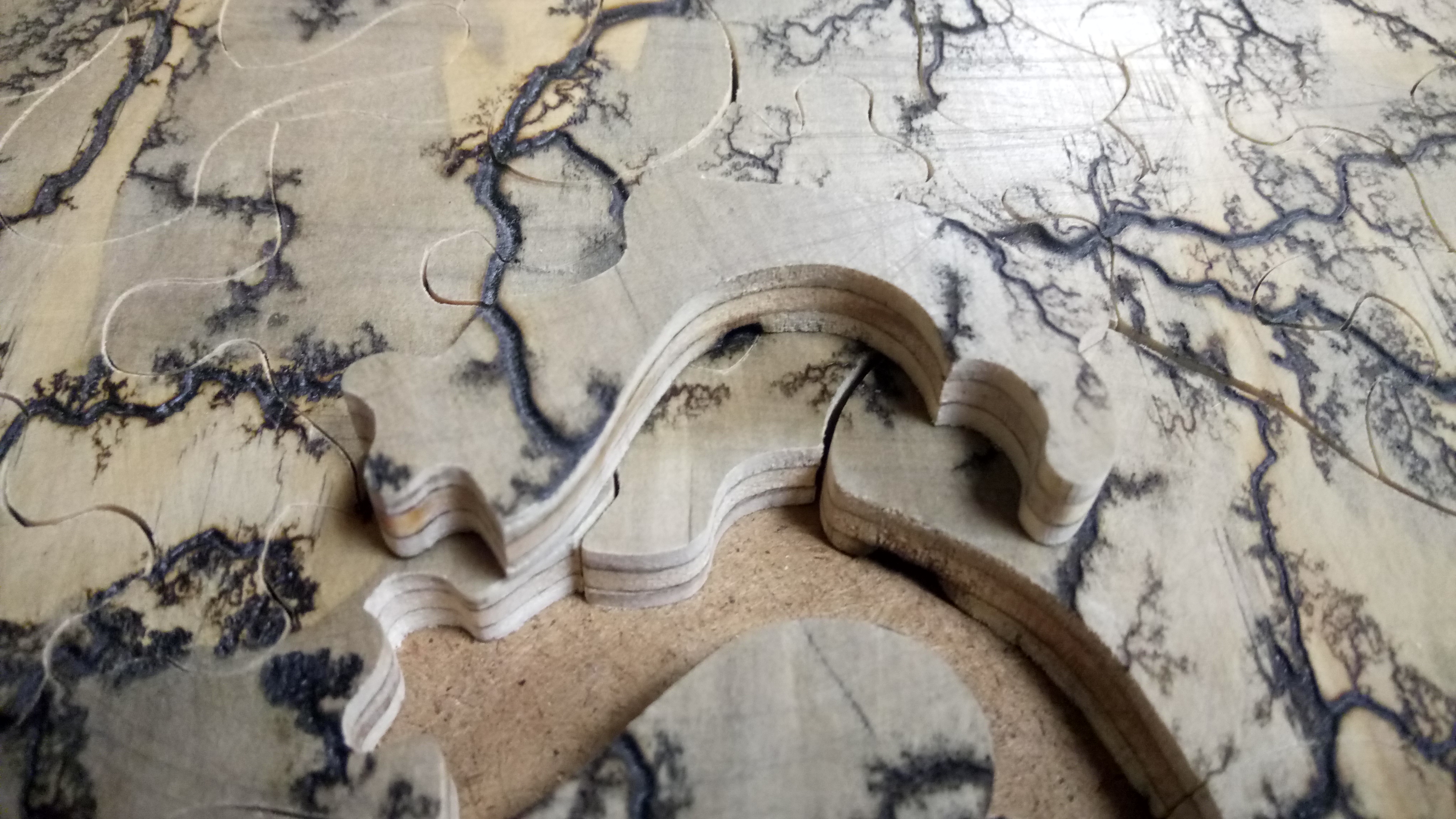

Hola a todos ,aquí os dejo un puzzle hecho con un recorte de DM de 16 mm con la “TAPIPORLA” restaurada…
:grimacing:
Una chulada, te ha quedado fenomenal.
Además, hecha con una gran máquina que te costó 40€ (y trabajo posterior). Me encantaría encontrar un chollo así alguna vez.
Enhorabuena. Un saludo.
