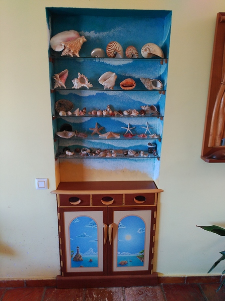

Cuando hicimos la reforma de la casa cambiamos la ubicación de la puerta de acceso a la cocina y decidimos aprovechar el hueco para ubicar la coleccion de caracolas de mi mujer.
Pladur unas baldas de cristal y un pequeño mueble abajo
Lo de las baldas y pintar el fondo,fué rapido.
Para el mueble de abajo aproveché los restos de contrachapado de hacer los cajones de la cocina para el cuerpo que vá en el hueco y las partes vistas (sobre,puertas ,y frontales de los cajones ) en caoba de brasil y boj americano.

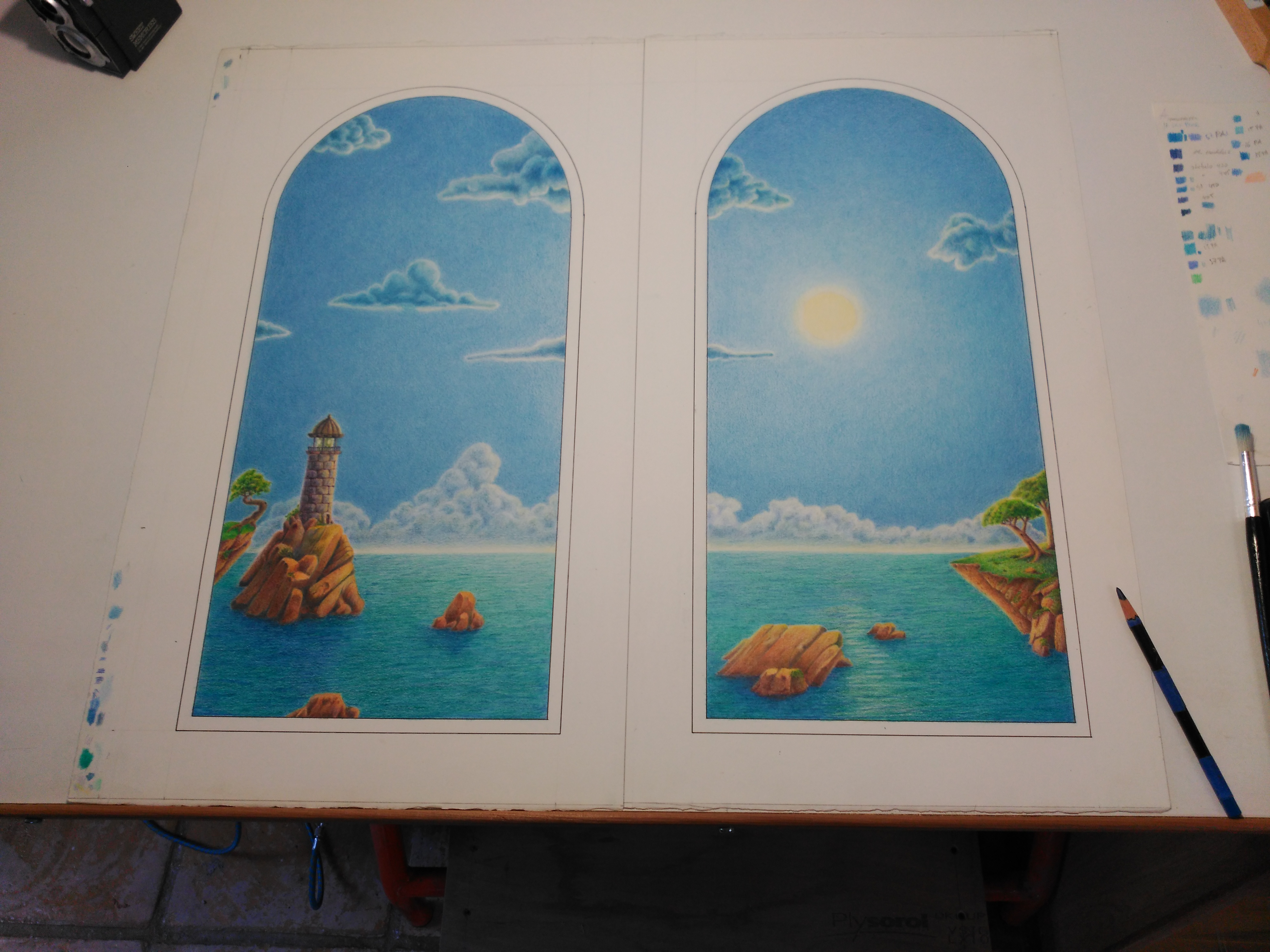

Le ha llegado el turno…
![IMG_20211116_101338|449x600]

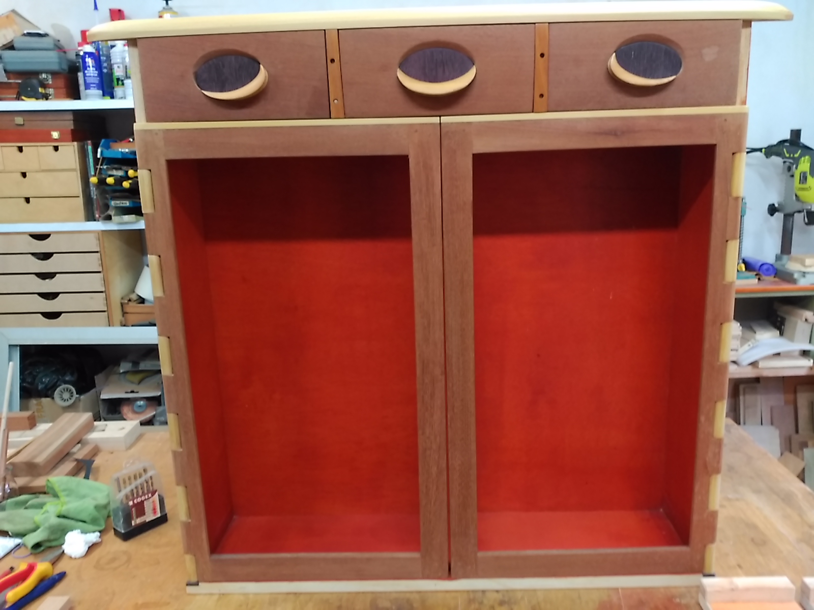

Tuve que cepillar y acuchillar casi toda la madera para equilibrar el color . La parte que daba a la ventana estaba mas oscura
![IMG_20211017_123914|449x600](upload://nKKOI0fUUrEu7lY3axZBgUQkM3h.

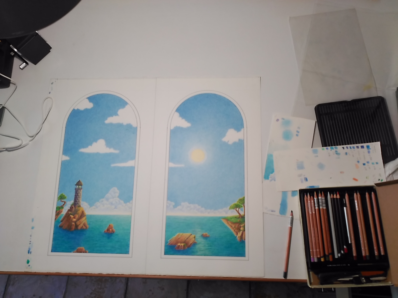

El proyecto llevaba una marqueteria de tema marino en las puertas , pero ni la prensa que tenía ni las chapas han aguantado el paso de los años, asi que las he sustituido por un dibujo

Pues esta genial​:clap::clap::clap:, merecio la pena la espera​:joy::joy:
Puro arte del bueno

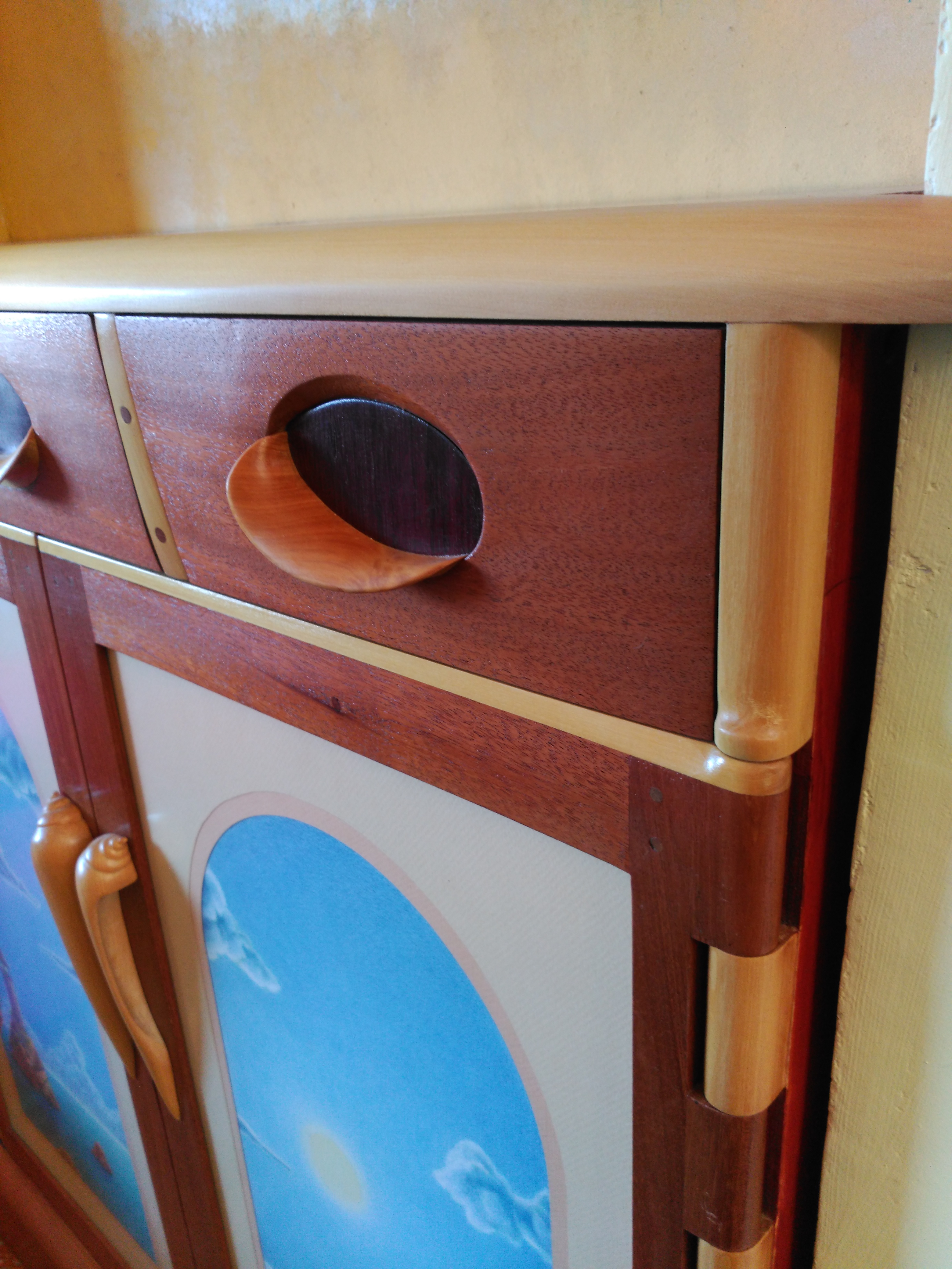

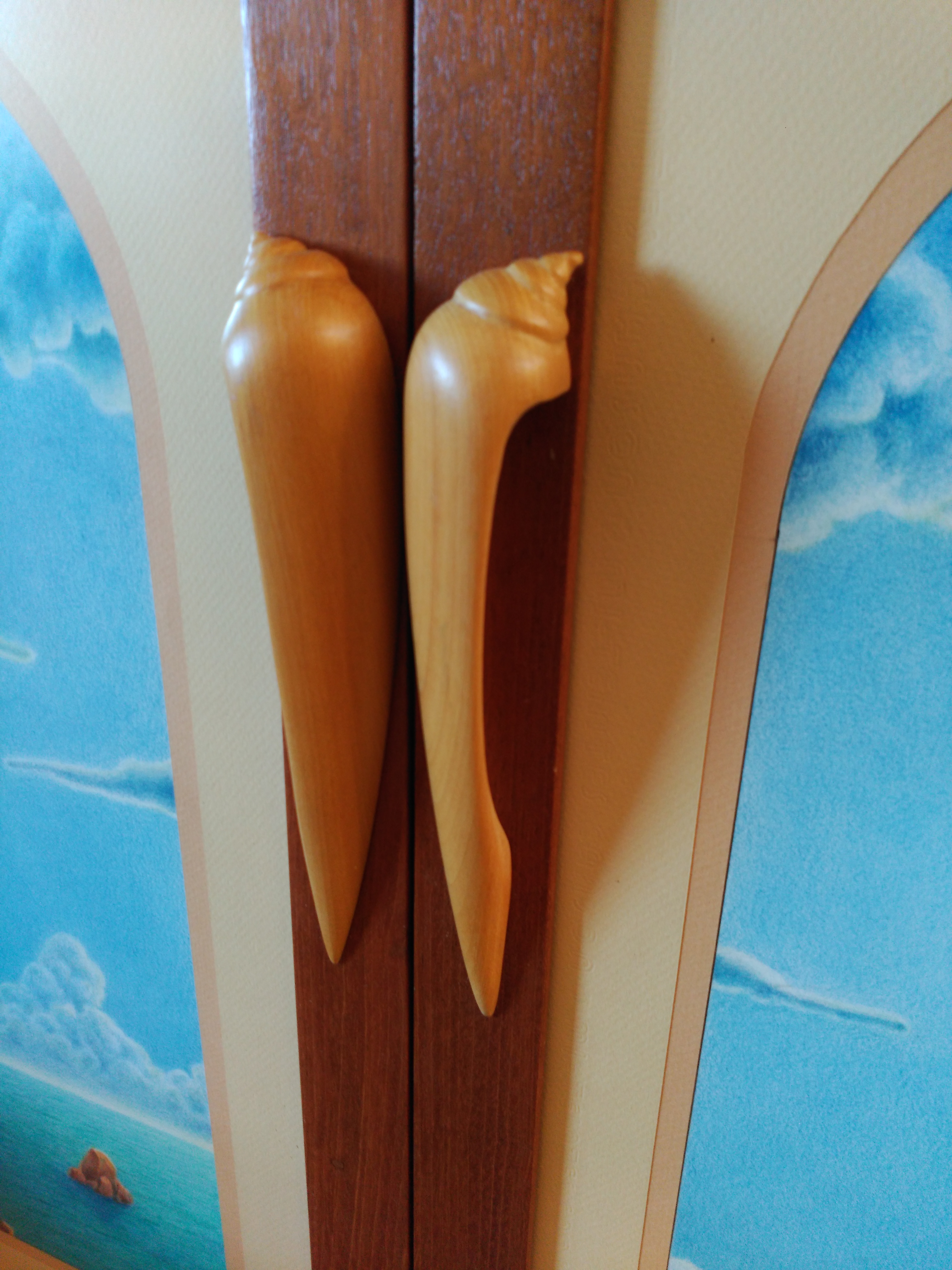

Muy bonito, me encanta el detalle de las conchas en los tiradores.
El método ke utilizas en las bisagras le da un toque muy guapo
Las bisagras y tiradores,preciosos, me recuerdan a los que mostró Mathias Wandel que hacia su padre. Solo me recuerdan porque los del artista de Denia son mas delicados y más bonitos.
