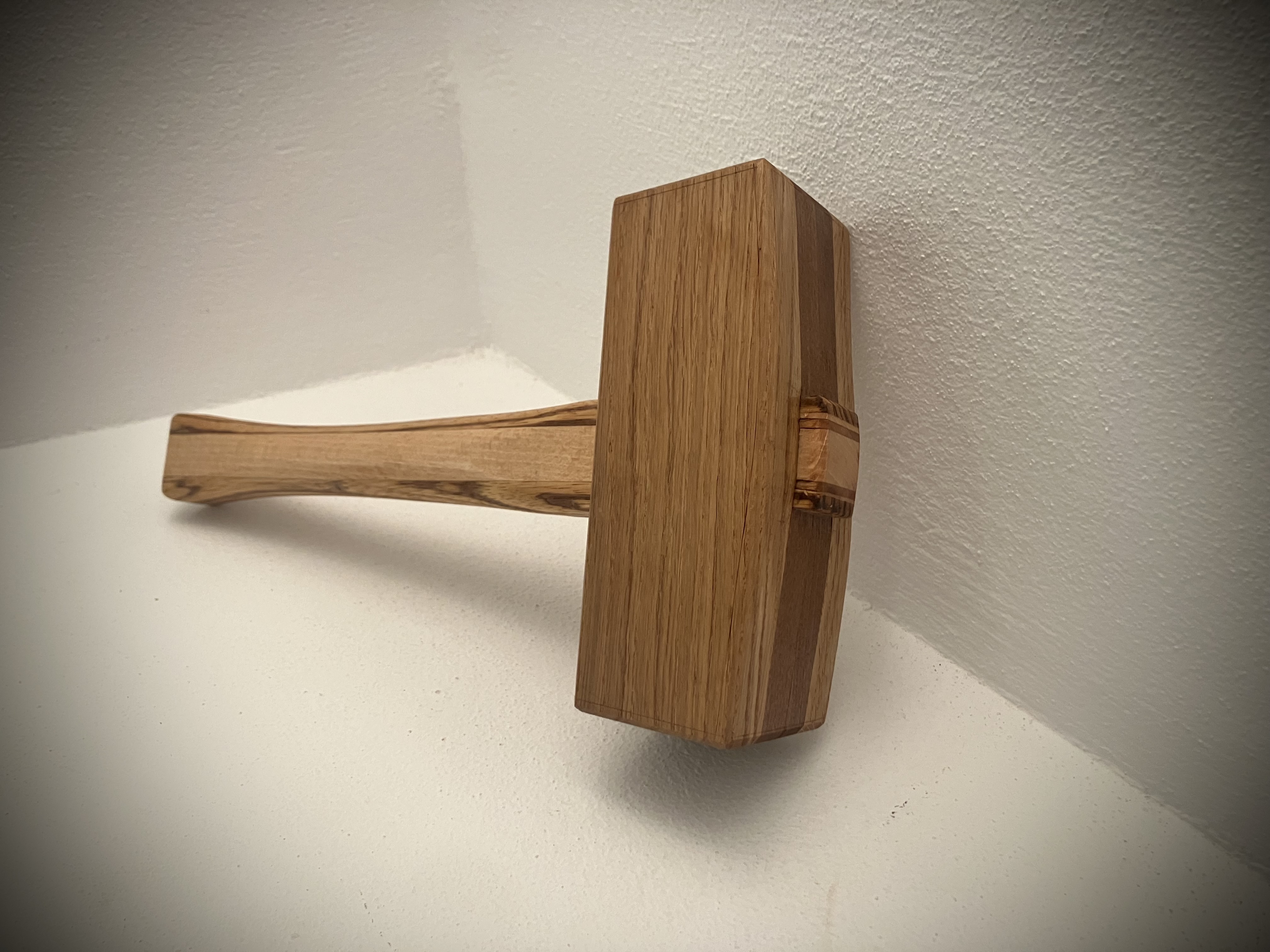

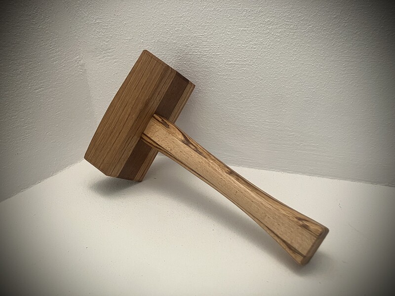

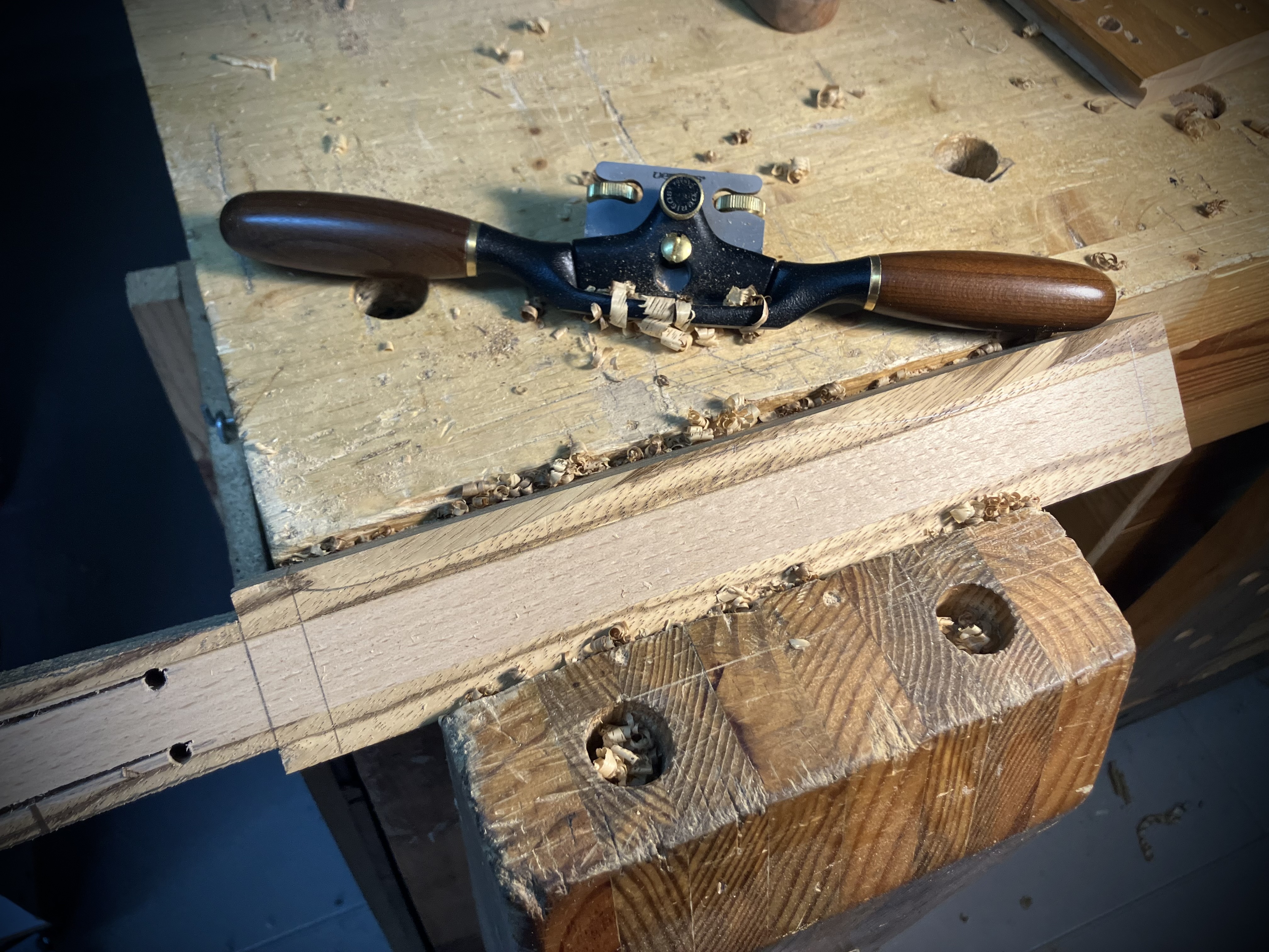

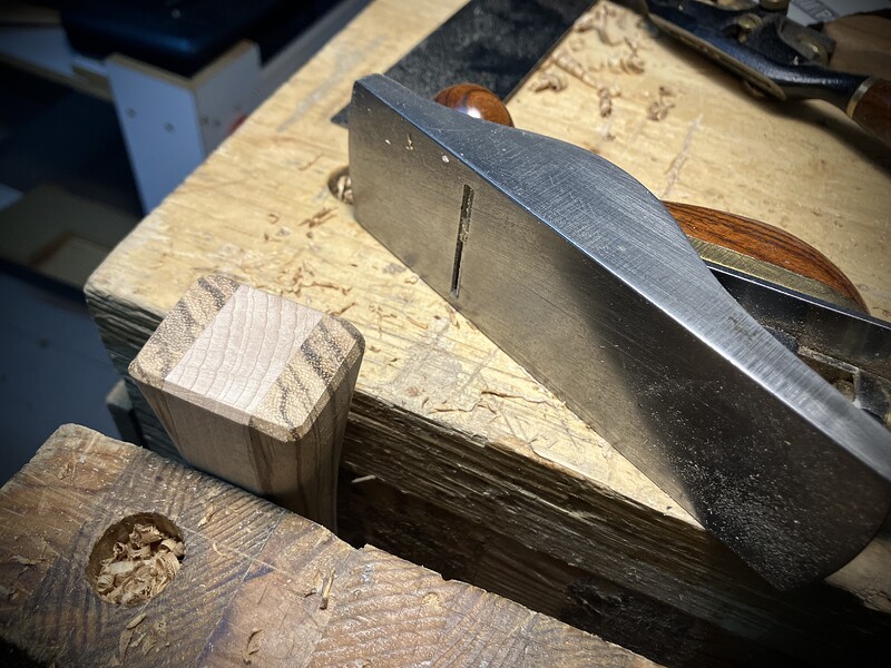

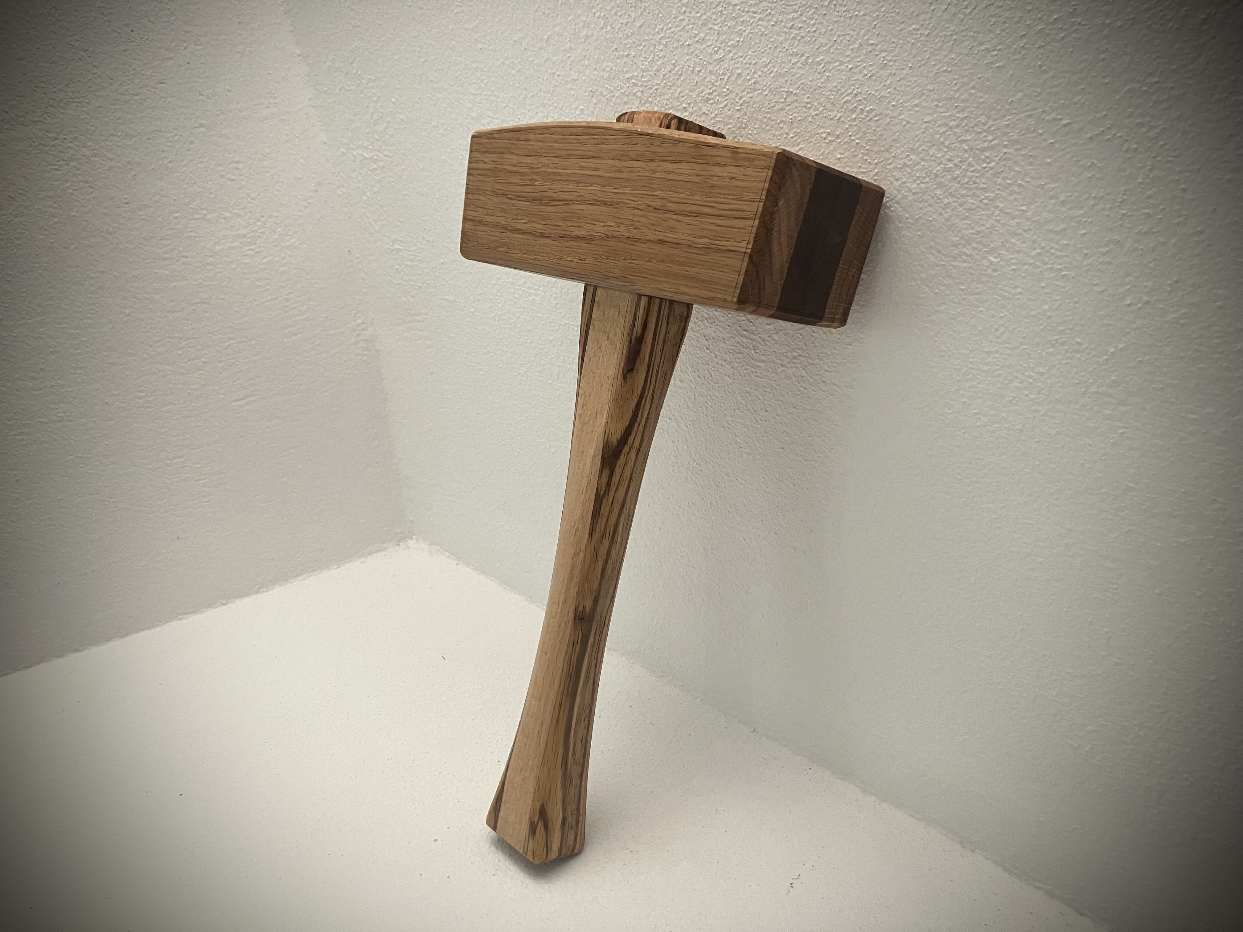

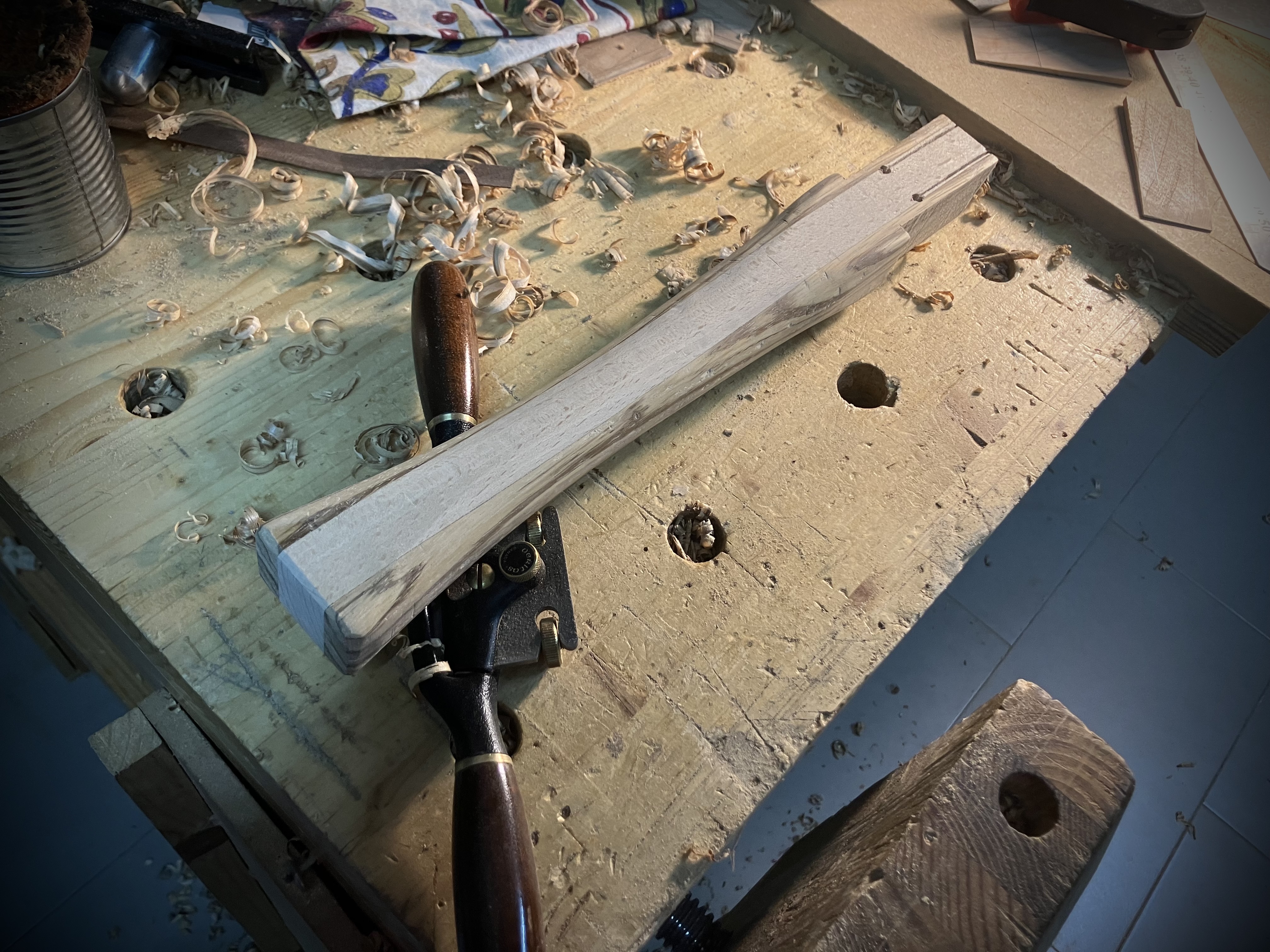

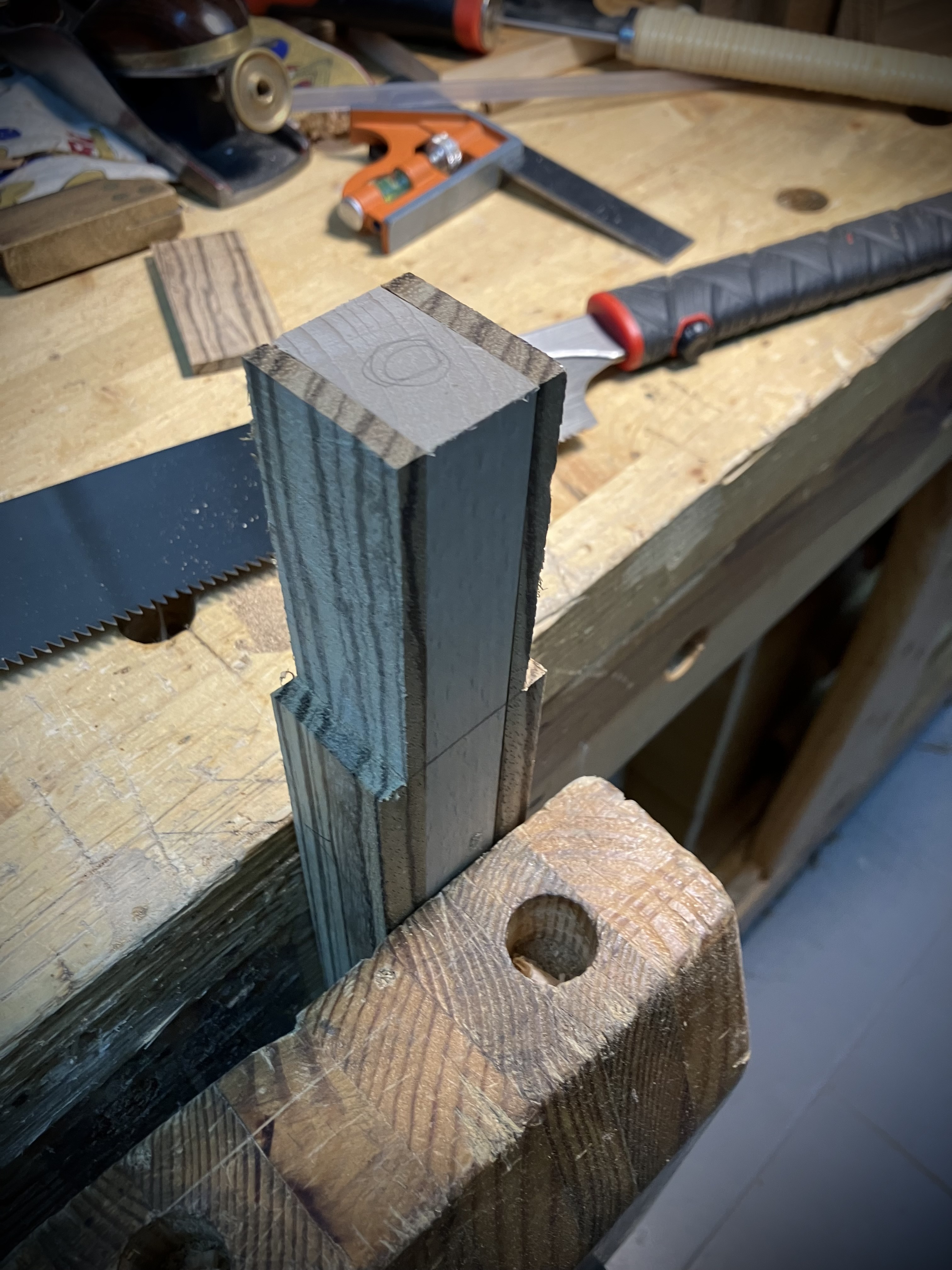

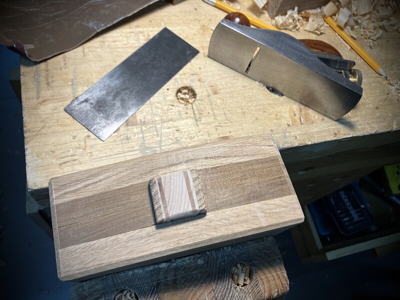

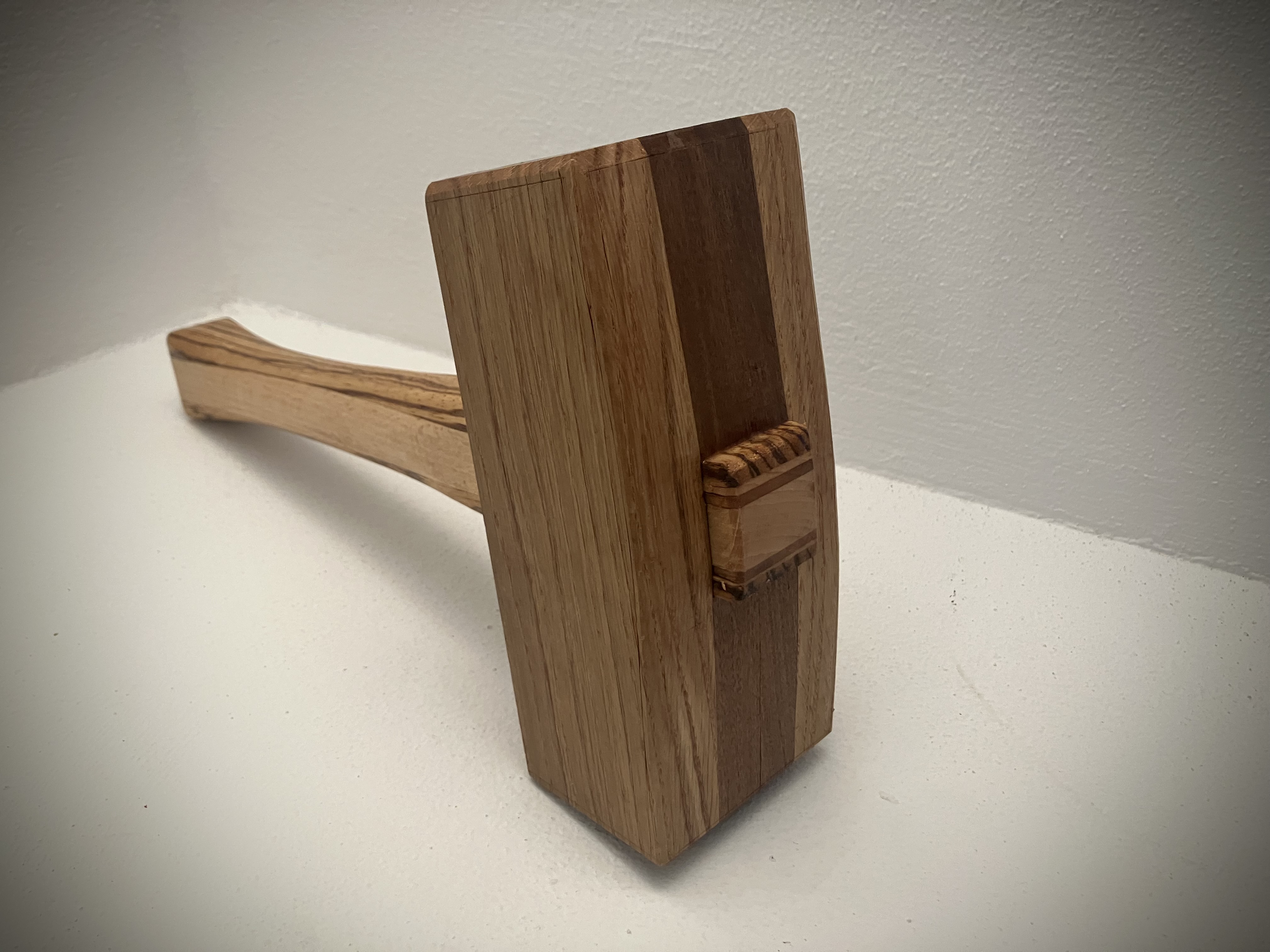

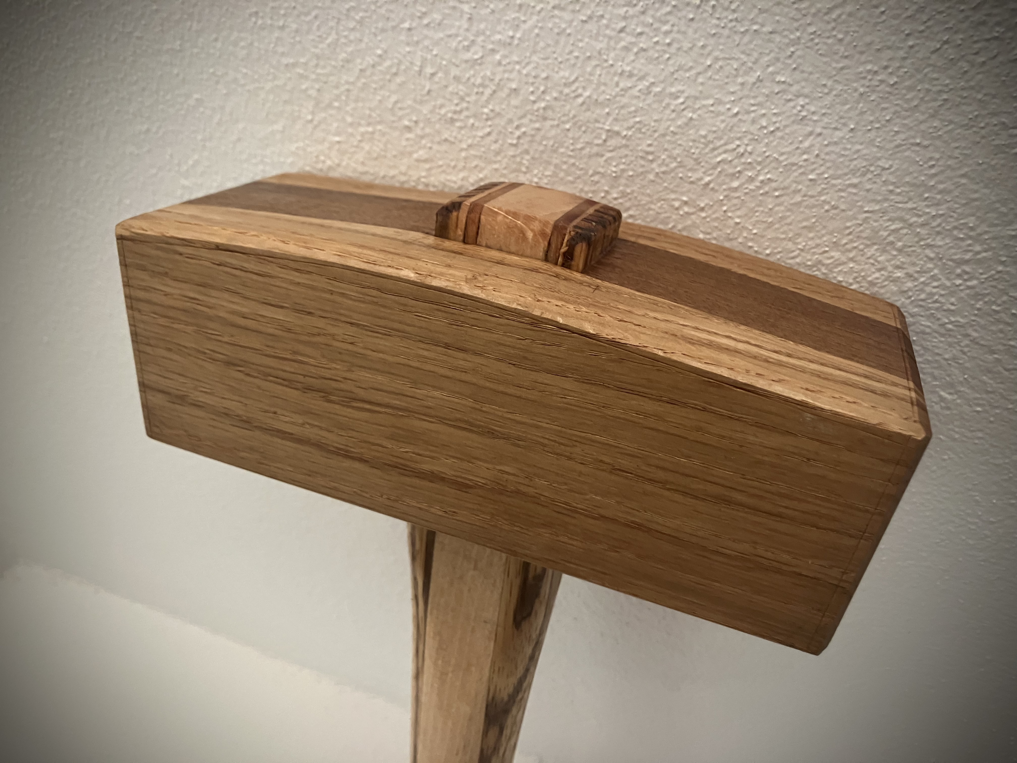

A falta de proyectos de mas enjundia me he distraído haciendo este mazo para utilizar con los formones.
He utilizado retales que tenía y el mazo está hecho con ipe ( de una tarima de exterior ) que tiene mucha densidad ( tanta que no flota) y roble, lo que le da el peso necesario para que sea “contundente”.
El mango es de haya y zebrano.

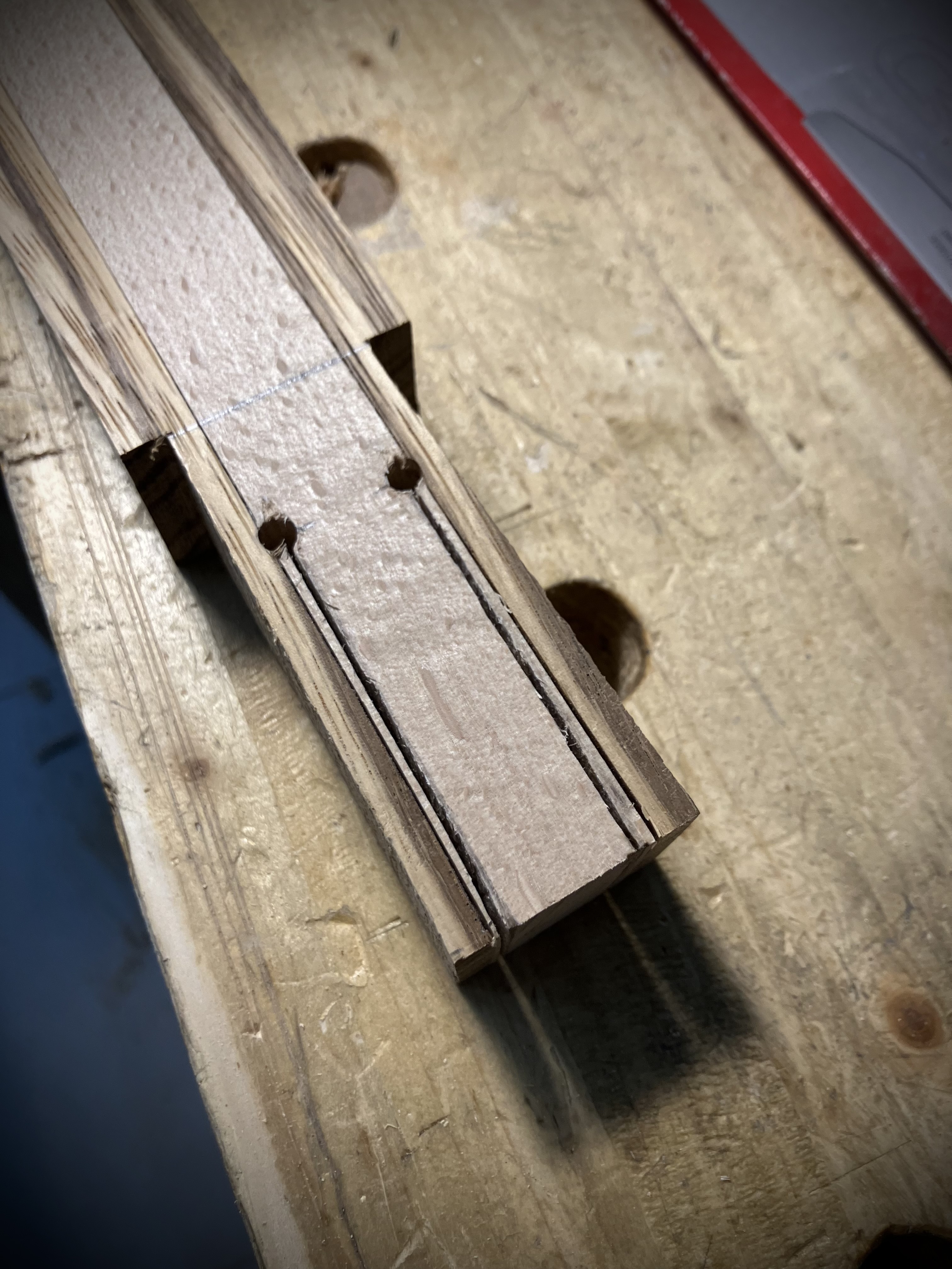

La caja pasante para el mango tiene una ángulo de 2º para que la cuña del mango abra.
Las caras donde golpea tienen una inclinación de 5º, que facilita el golpeo trabajando con formón.
Acabado con Osmo incoloro aprovechando un resto de cuando me hice el banco de trabajo y para mi sorpresa no se había secado.
Dejo fotos de proceso y terminado.

Impresionante, ponle una lata de cerveza :beer:, para ver las proporciones.
Enhorabuena
Solo bebo cerveza en botella, pero te doy las medidas:
Largo total con mango 33,5 cm
Mango, 4x3 cm
Mazo:
Ancho 7,7cm
Alto máximo 6,5 cm
Largo 18,5 cm
