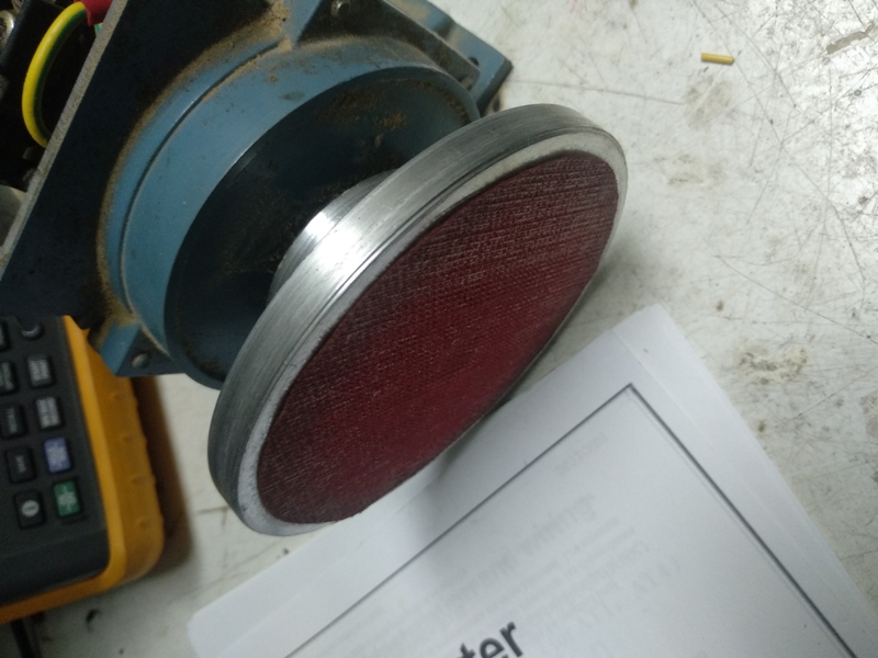

El disco lija muy bien lo que pretendo, puede que la velocidad sea excesiva no conocia cual deberia ser.
De todas formas lo que hago es situarme si se puede en la zona que no sea muy agresiva.Le tengo puesta la lija de grano 80 y tengo que tener mucho tacto porque te pasas con nada.
Para redondear esquinas es ideal y para desbaste.
Tengo otra con un motor pequeño y un plato de aluminio de 15 cm y 900 rpm no coinciden las rpm con un numero de polos pero las lei con un tacometro digital.
Y este va bien para cosas delicadas.(por ejemplo el cuchillo de jamon) :poultry_leg::poultry_leg:
Yo para esos platos prefiero el aluminio, la madera me da más desigualdades, contracciones, dilataciones, etc.
Asi es, tengo un buen tocho pero habrá que cortarlo y el torno esta en obras.
disco1
Aluminio 15 cm diam.
A este lo ponia con un variador compartido con la fresadora a 100 hz y ni se coscaba
