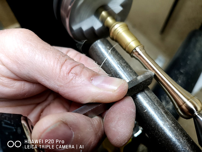

Hace unos dias me puse a tornear un cuenco de un tronco de olivo que tenía guardado, y lo encontré todavía bastante húmedo por adentro por lo que decidí darle un pre/torneado y dejarlo secar algún tiempo mas.

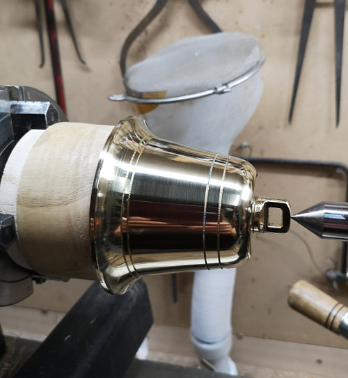

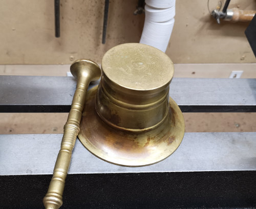

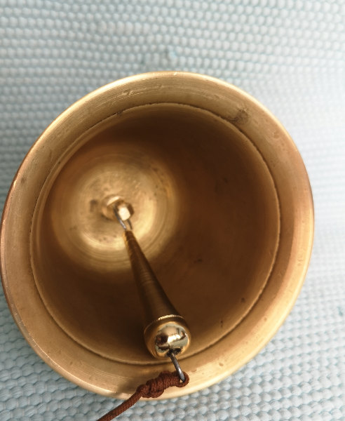

Como me quedé con la gana de tornear para matar el gusanillo, le robé a la mujer un viejo almirez de latón, y después de unas cuantas vueltas de torno esto es lo que salió.
Cosciente de que no es madera, espero no infringir las normas del foro, ya que lo trabajé con el torno, y todas las herramientas que usé son las que uso para la madera, ya que el latón se deja trabajar muy bién con algo de paciencia, y es muy agradecido a la hora de darle el acabado.
Dejo unas fotos.
Joe, muy bonito. Me parece una transformación espectacular.

te a quedado muy bien,ahora solo te falta hacerle el soporte que no desmerezca.
has convertido el almirez en una campana :), ¿ que útil has utilizado para trabajar el laton ?

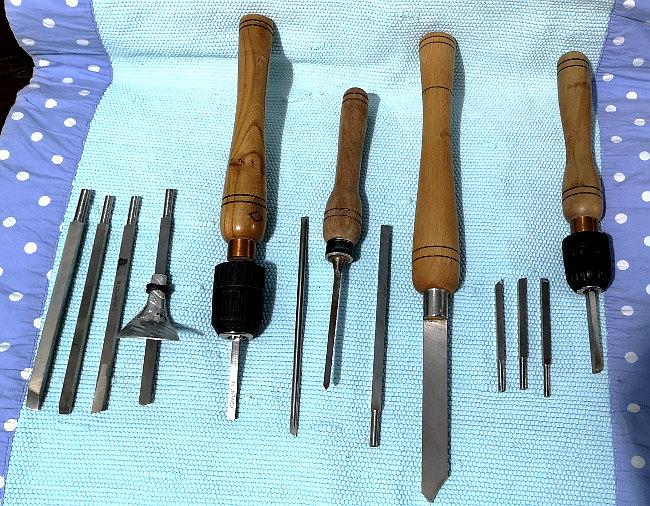

Utilizo la misma que para la madera, normalmente me fabrico mis herramientas con acero HSS o cobalto, siempre me ha dado muy buen resultado, y el corte dura sin afilar una eternidad, también aguantan muy bien las elevadas temperaturas que a veces pueden coger al tornear algunas piezas, he llegado a tornear con ellas tornillos de dureza 8.8.
Es mas delicado el modo de atacar el trabajo, y el avance a pulso de la cuchilla, pero con algo de práctica se consigue.
Tengo infinidad de herramientas construidas en diferentes metales torneados por este sistema, con buenos resultados, ya pondré algunas fotos.

Si señor, nunca se me hubiera ocurrido que se puede tornéame a pulso en un torno de madera el metal con tan buenos acabados, enhorabuena
tradicionalmente los relojeros han torneado los metales no ferrosos en sus pequeños tornos a mano.

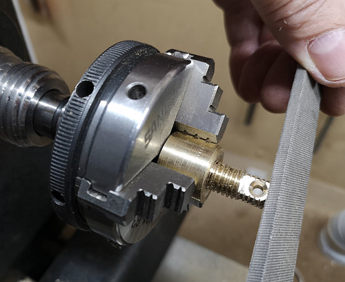

Te ha quedado preciosa. Muy bueno lo de los portabrocas en los mangos.
Enhorabuena por el resultado y la creatividad, menudo mono (enganche) que llevas encima, para quitarle a la parienta sus avios…ahi te la has jugao!!!
Muy bueno el portaherramientas multiple casero.

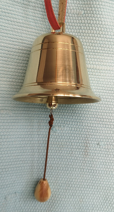

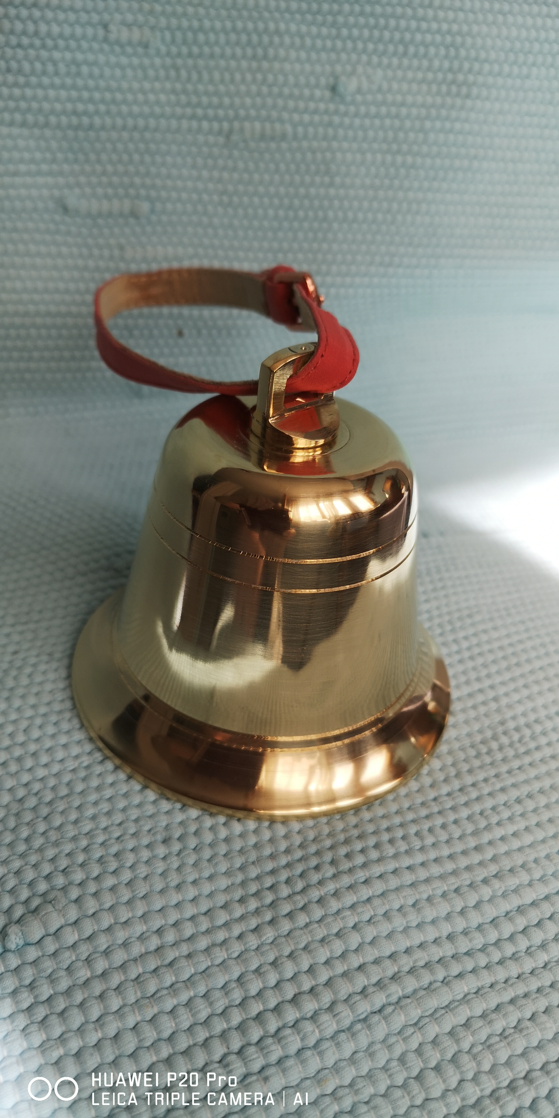

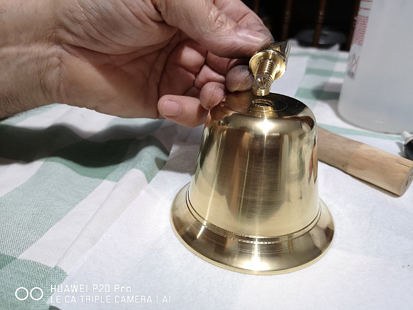

Para darle ese brillo que has usado pulimento y limpiametales?

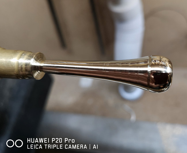

Para darle brillo es mas fácil que con la madera, con la última pasada de la cuchilla ya queda bastante bien, luego una pasada de lija de 600 y otra de 1200, un poco de polis de coche, y lavado con agua y jabón.
