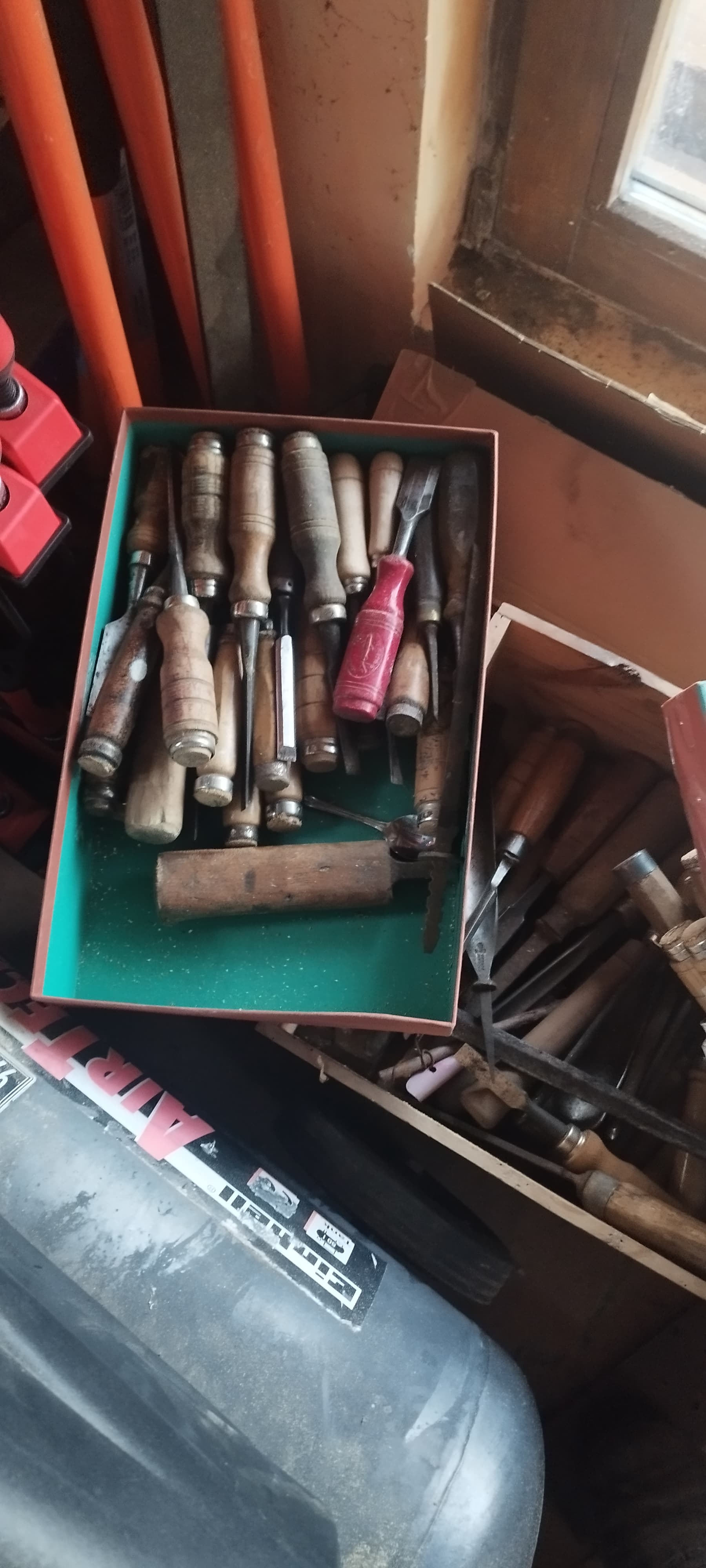

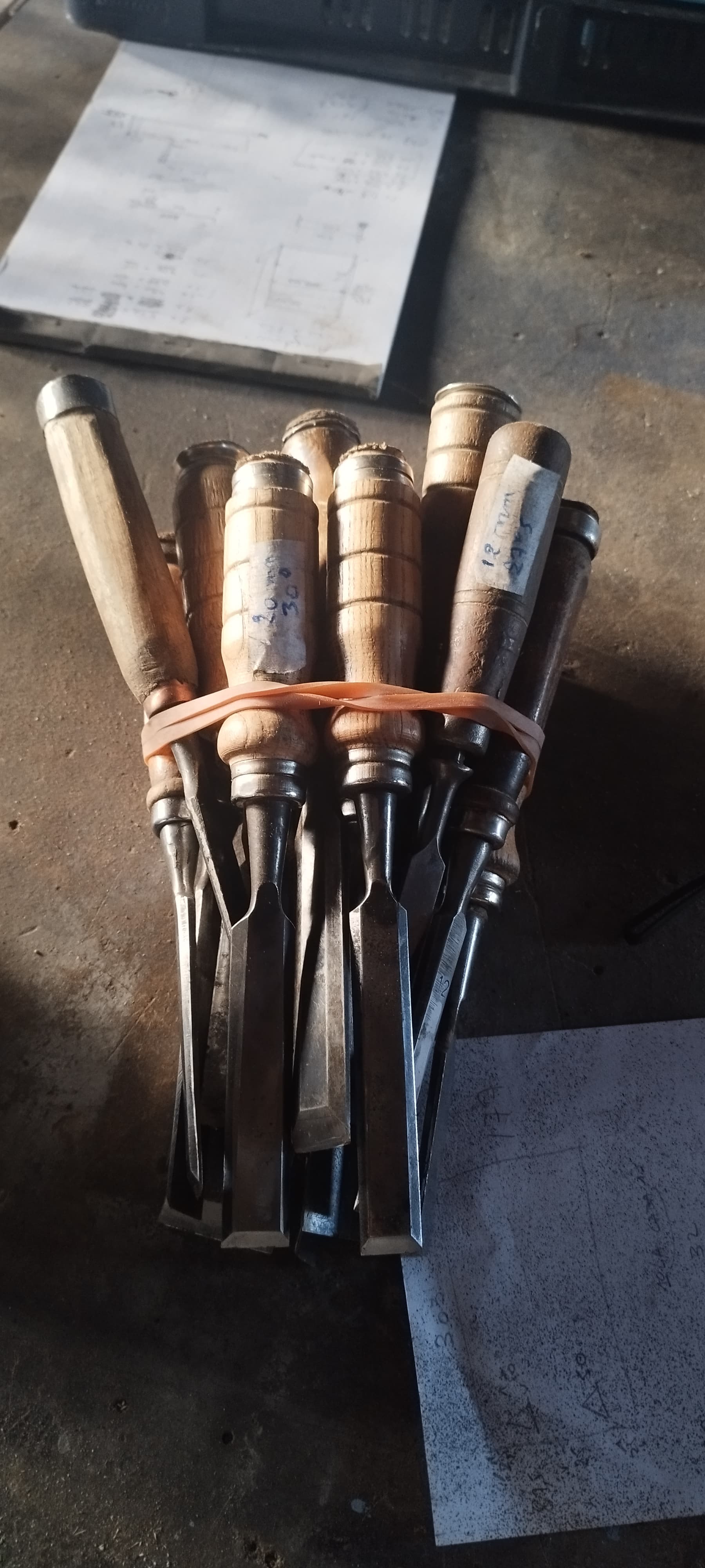

Abandonados no estan.
Los voy poniendo al día poco a poco, sin prisa.
Algunos me los quedaré, otros los venderé.
Todavia no me he decidido.
Gubias, bedanos, formones
Los afilo a 30⁰ y repepetidos a 25⁰, asentados a un poco mas

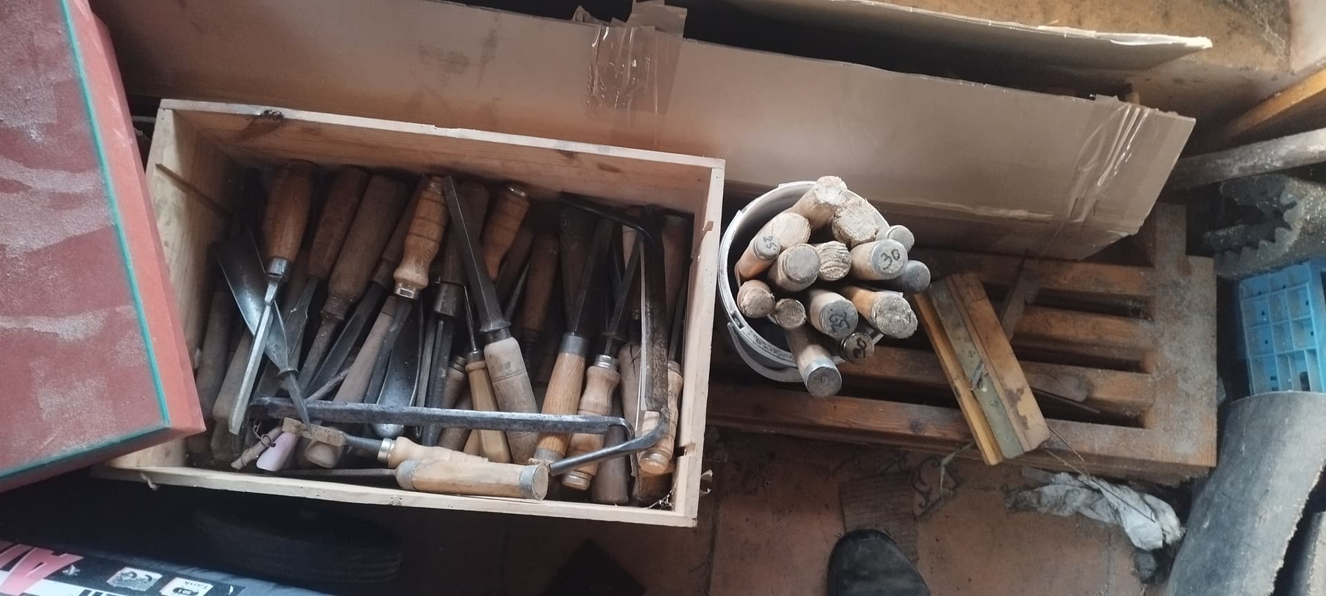

Madre mía, que alijo.
