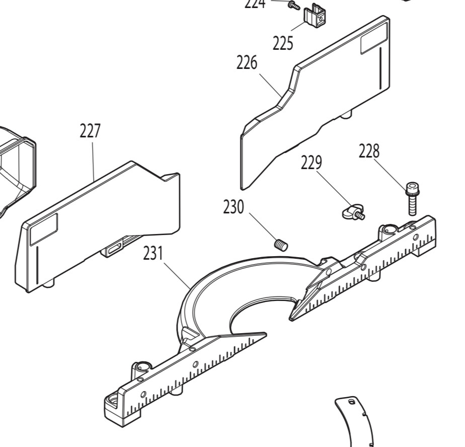

Pero se deformo la espera detras, que es una pueza de fundición de aluminio en forma de media
Me volvio loco con con los ángulos de una escalera compensada , antes de averiguarlo.
Lo bueno es que Makita al darse cuenta vende la pieza muy barata (sobre 30 €) y la tienen es existencia en el post venta.

No he entendido por donde dices que se deforma
Ostras, no se si es que yo estoy muy espeso o que, pero no consigo entender a qué te refieres
Si me pudieras poner alguna foto de las piezas a las que te refieres, y de la pieza que te vendieron en el servicio técnico
@chordo la espera es la parte de la mesa que sujeta la pieza a cortar, el angulo vertical … pienso que me explico con claridad en este momento no tengo mucho tiempo para señalartelo en una imagen…
Esa parte debe estar recta y a escuadra con la mesa sino todo se va de medida…
Vendría a ser la 231?
Correcto
Exacto.

Sé que haciendo una escalera con muchos ángulos distintos, no correspondía el angulo dela sierra con el del transportador.
Estaba bien si tenía la pieza a la izda y mal si la tenía a la derecha.
Puse una regla y efectivamente había unos decimos de mm de diferencia, pero en mas o menos 5 cm…
Cuando la desarmé, se adivibaba una microfissura von la uña, con lupa se veía , mas o menos a la altura del tornillo 230.
Y cuando fui al post venta, el tipo no se sorprendió.
Y la tenía, y me pareció barata.
Le pregunté si era defecto de la sierra.
No me lo confirmo, pero tampoco lo infirmo.
Algo me contestó como que no era la primera que vendia, pero que era una máquina cojonuda.

He mirado la pieza que me habéis comentado, y está perfecta
No pasa ni un hilillo de luz con la escuadra
