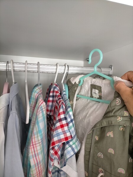

Hace poco puse éstas, que tienen su parte superior a 7 cm, en parte debido a que esa percha que está fuera tiene el cuello muy cerrado y así evitas ir tocando cada vez un poquito en la parte alta e ir marcando la pintura.

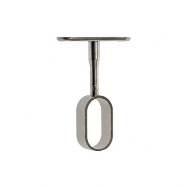

El soporte que coloqué trae 3 agujeros.
Con el mismo taladro en el tablero siempre puedes rectificar y subirlo o bajarlo un poco.

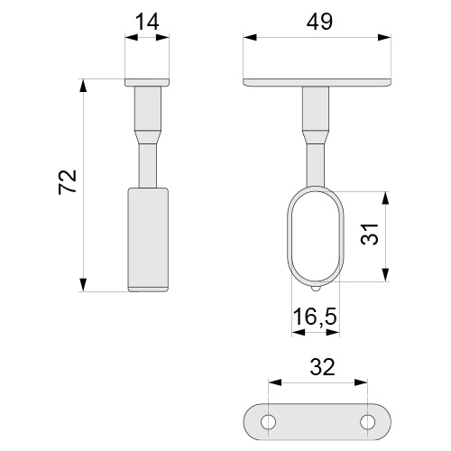

7 cm a la parte de abajo de la barra. Si compras un soporte central te daras cuenta de esa distancia.
