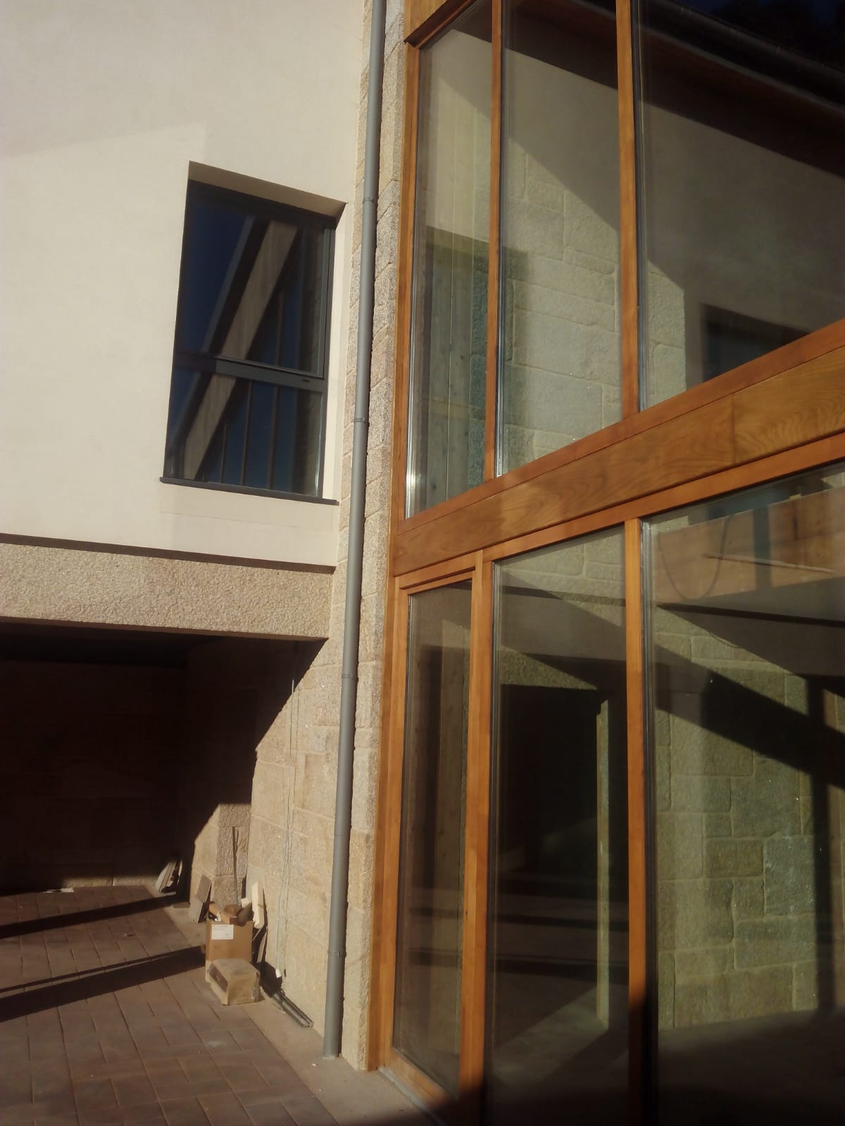

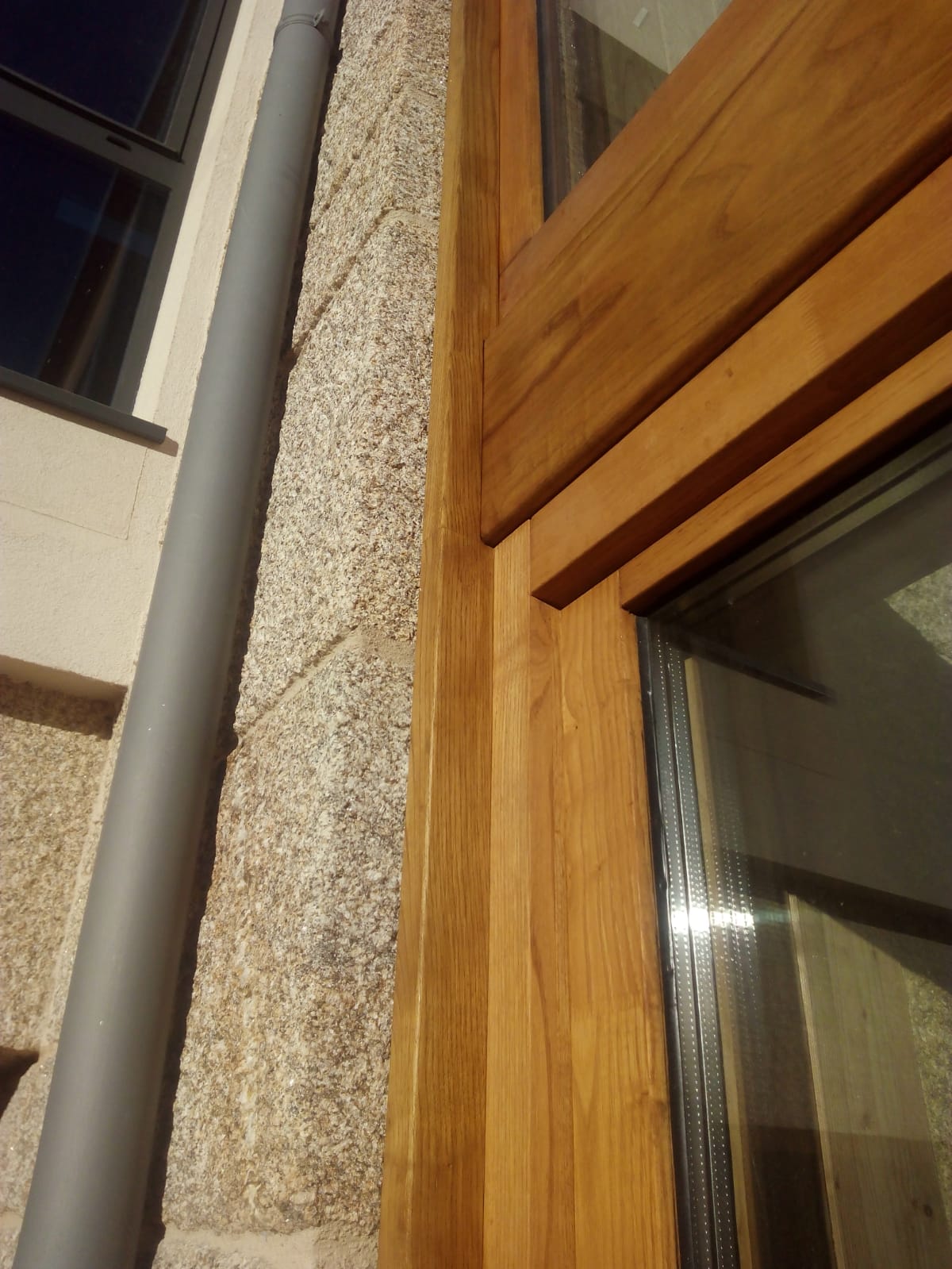

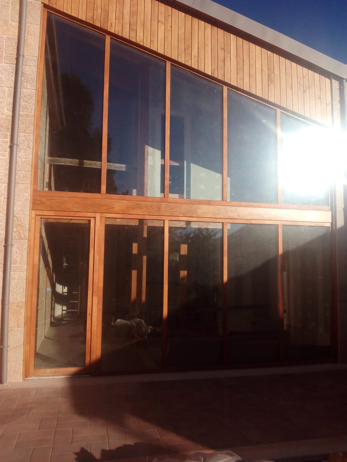

A mi personalmente me encanta el castaño, tanto aserrado como laminado. Los usaria según uso. Aserrado para interior siempre ensamblado y laminado para exterior con 2 manos de antitanino y 2 de lasur en aceite color castaño.
Añado unas fotos de castaño laminado exterior con estos tratamientos.
