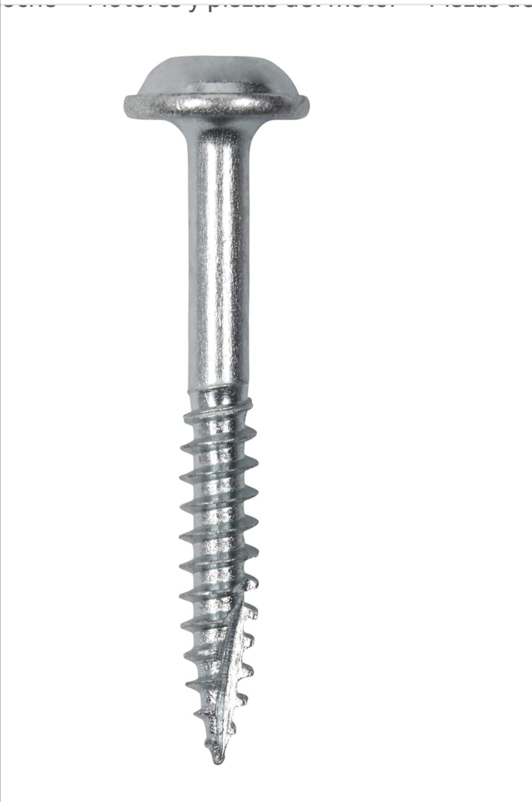

No se hace. Tal cual sale la broca del dispositivo ya tienes resuelto el trabajo. La gracia del sistema es que el tornillo pueda girar en la primera pieza para así tirar de la segunda hacia esta. Es por esto que los tornillos que son específicos para este sistema solo vienen roscados hasta el medio.
Además los tornillos originales tienen punta agujereante (o como se diga)… Vamos que la punta del proprio tornillo hace el agujero en la segunda pieza,
La clave es: punta agujereante, parte trasera sin rosca o de menor diámetro y cabeza del tornillo plana para que no haga fuerza al dilatar y rompa la primera pieza

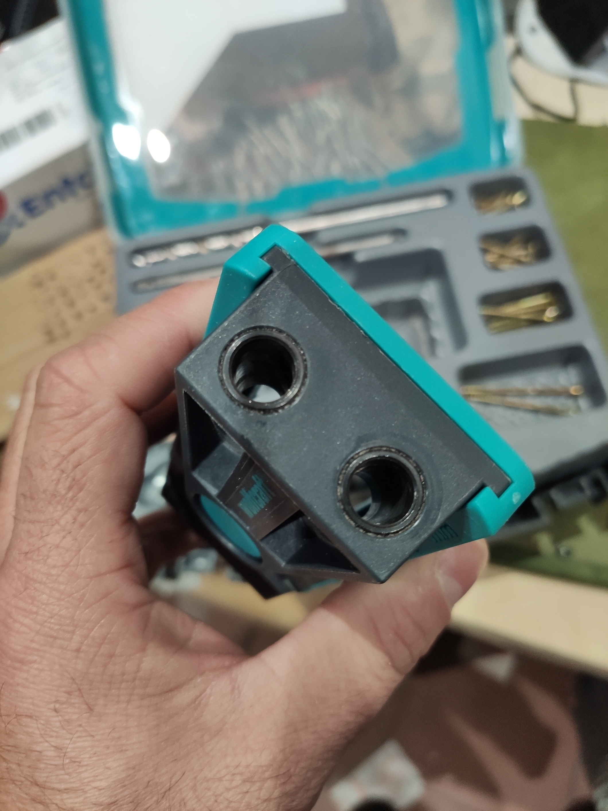

¿Creeis que este kit de WorldCraft está bien o como es algo que seguramente usaré mas debería ir a algo más profesional? Pienso principalmente en que en lugar de en plástico, esté hecho en algún metal, como aluminio o similar.

Buenas! Yo tengo ese kit. La pieza es plástico pero lleva los agujeros guía metálicos.
Yo tengo el kreg y tb es de plástico con tubitos de metal. Es una herramienta simple no creo que haya mucha diferencia entre el pata negra y uno normalito, algo habrá, pero no es un cacharro exquisito
Si vas a hacer cosas puntuales esa te sirve de sobra, pero si la vas a utilizar mucho me iría a algo más profesional que puedas sujetar en la mesa.
