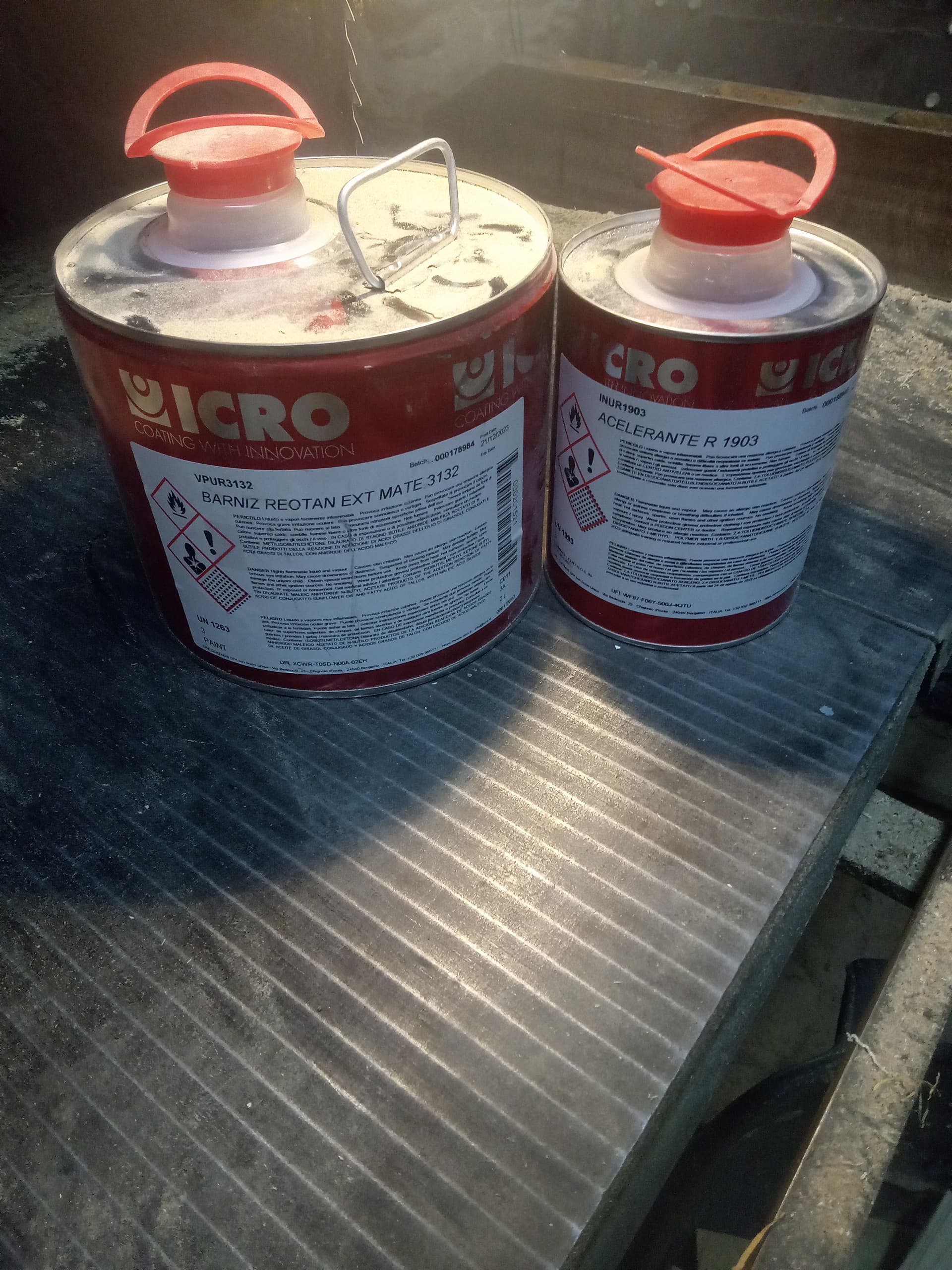

Ese es el que utilizo para escaleras. El reotan es un poliuretano resistente, valido incluso para exterior. Para puertas, muebles etc va mejor el acabado nature de Icro que el Reotan, queda mas natural para mi gusto
