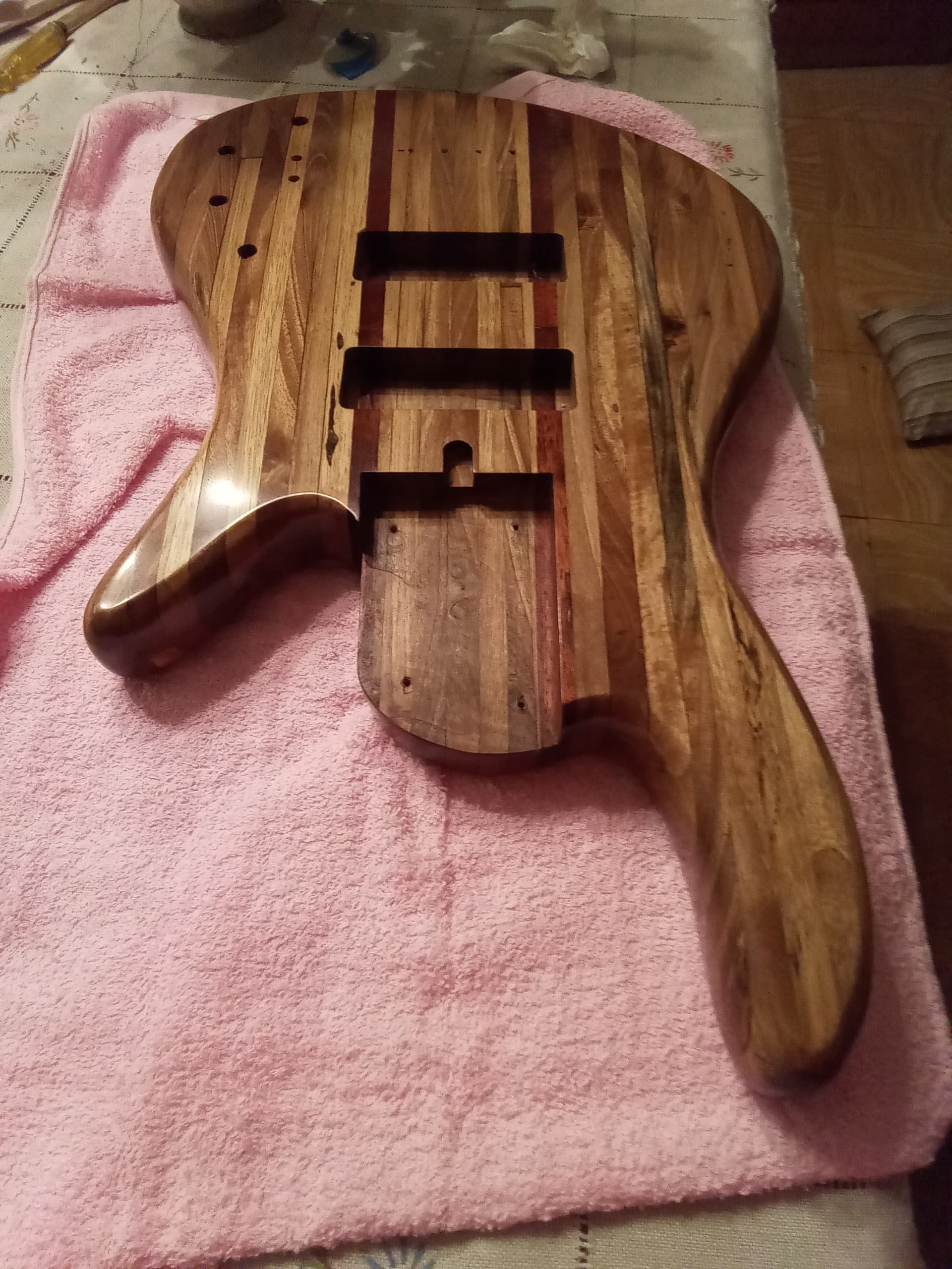

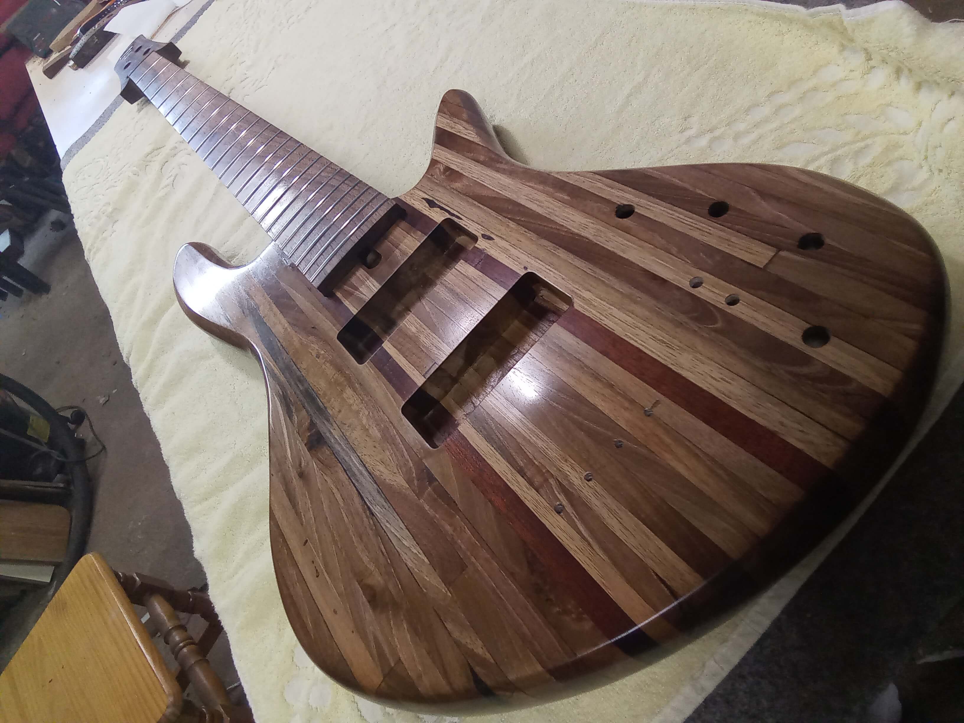

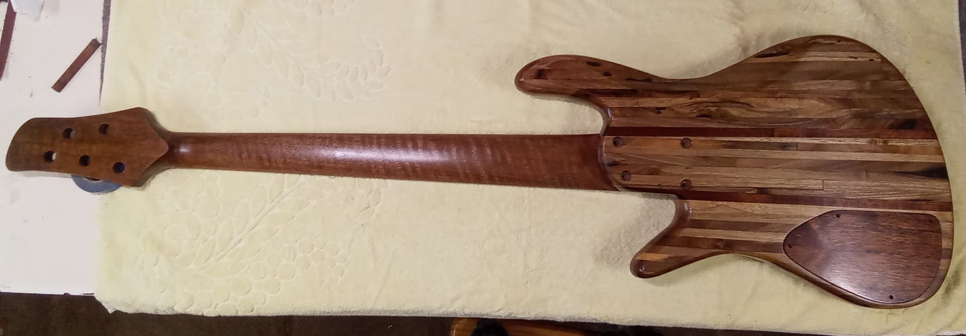

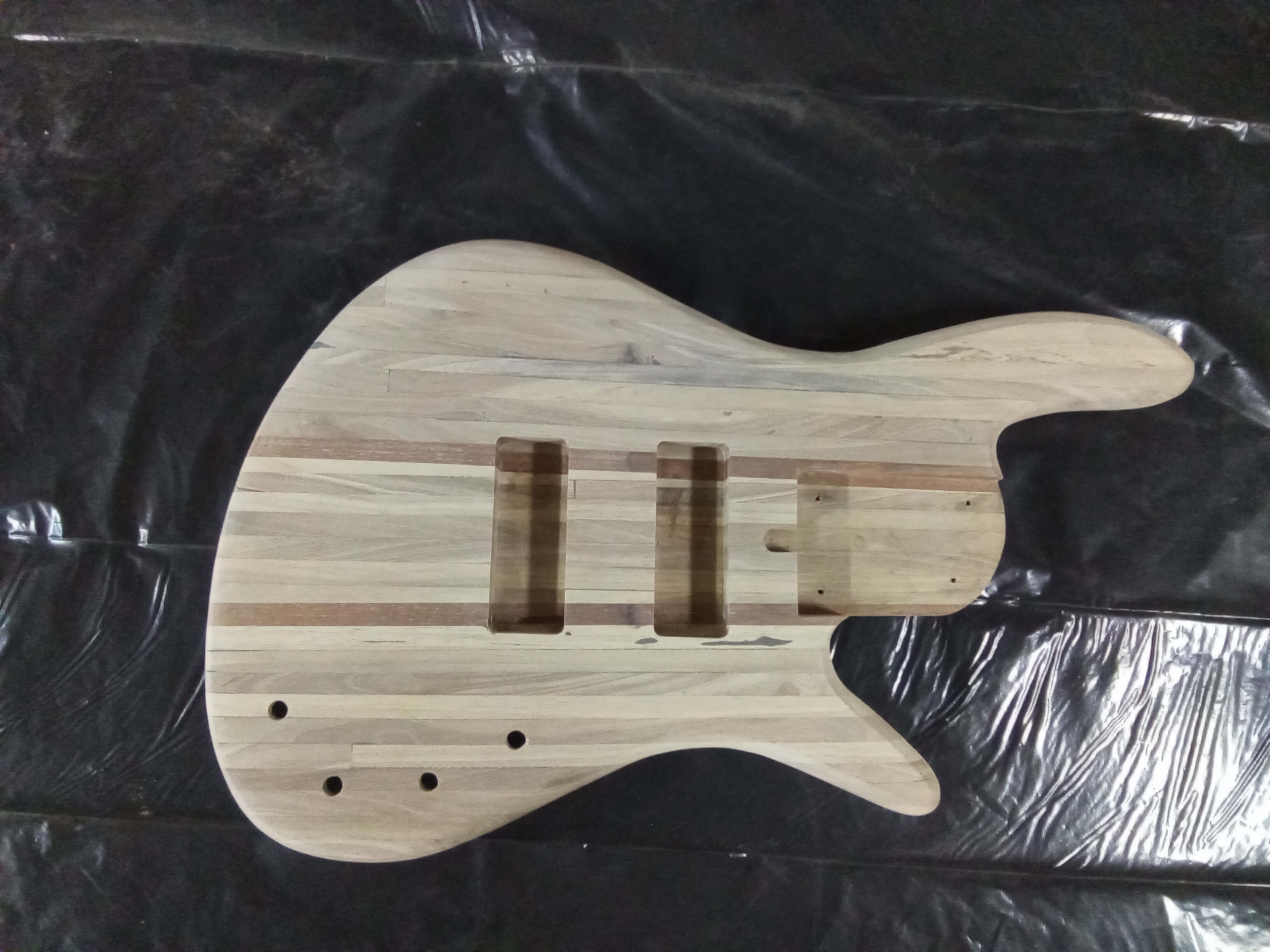

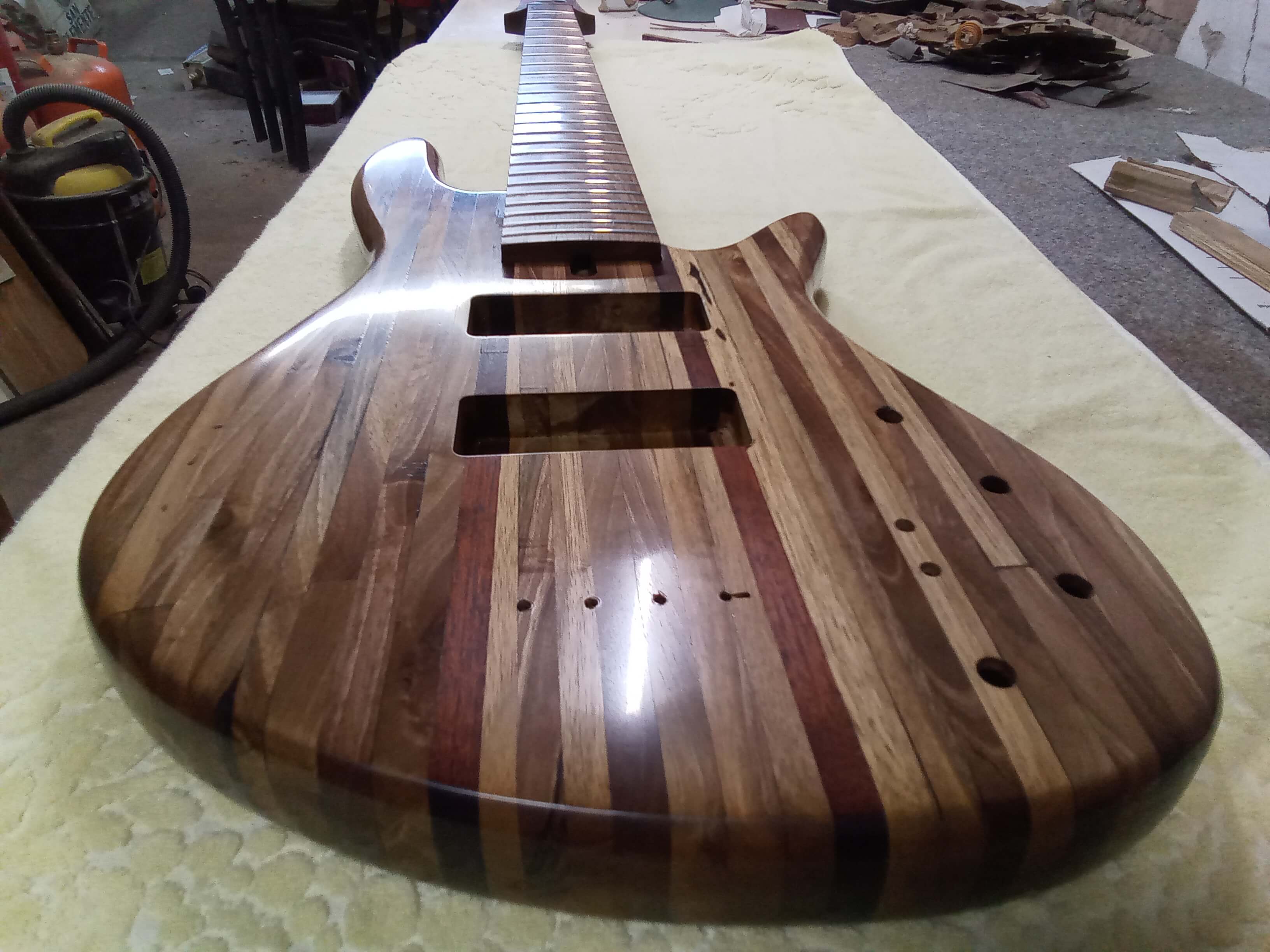

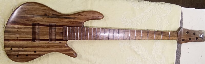

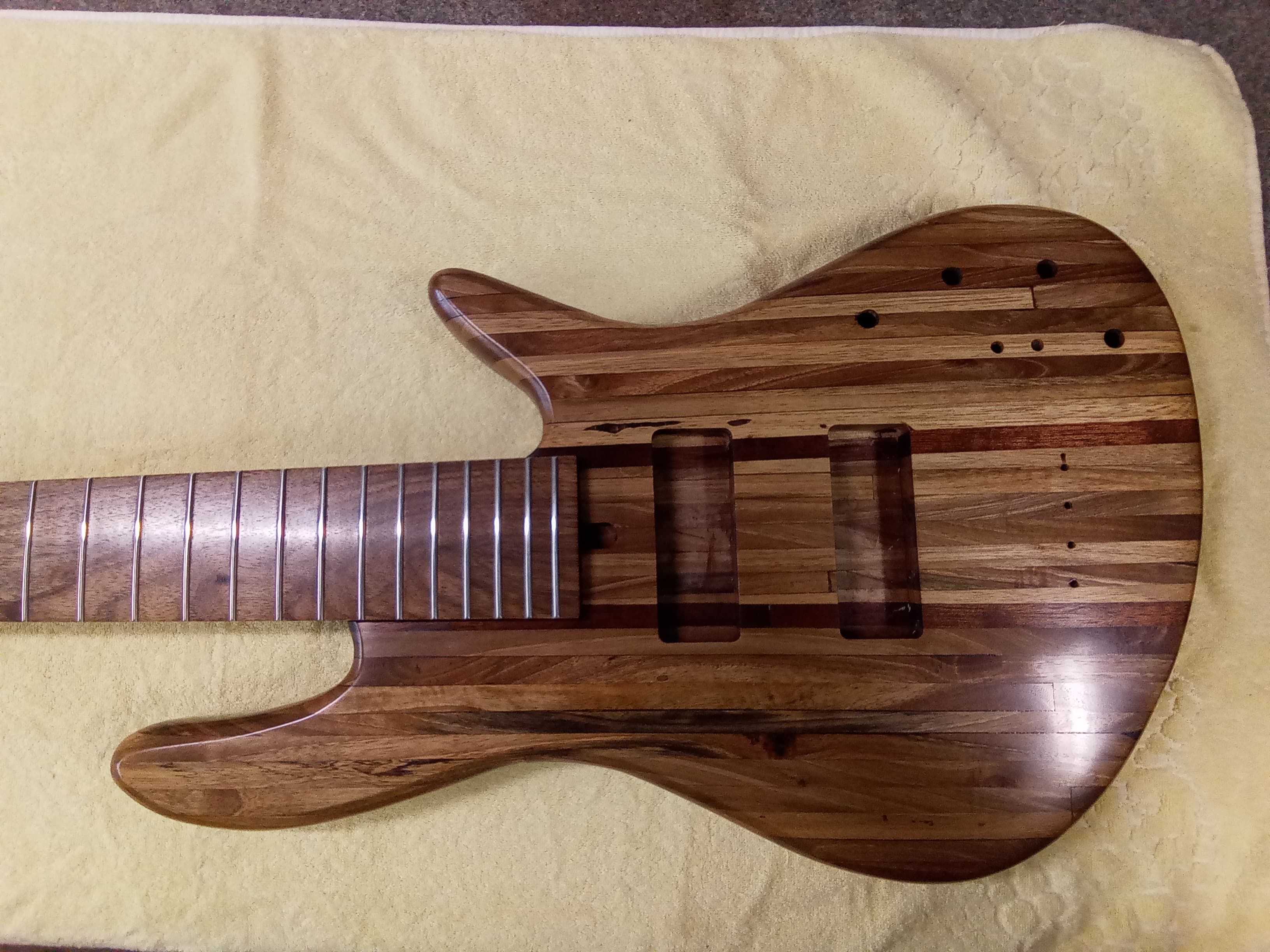

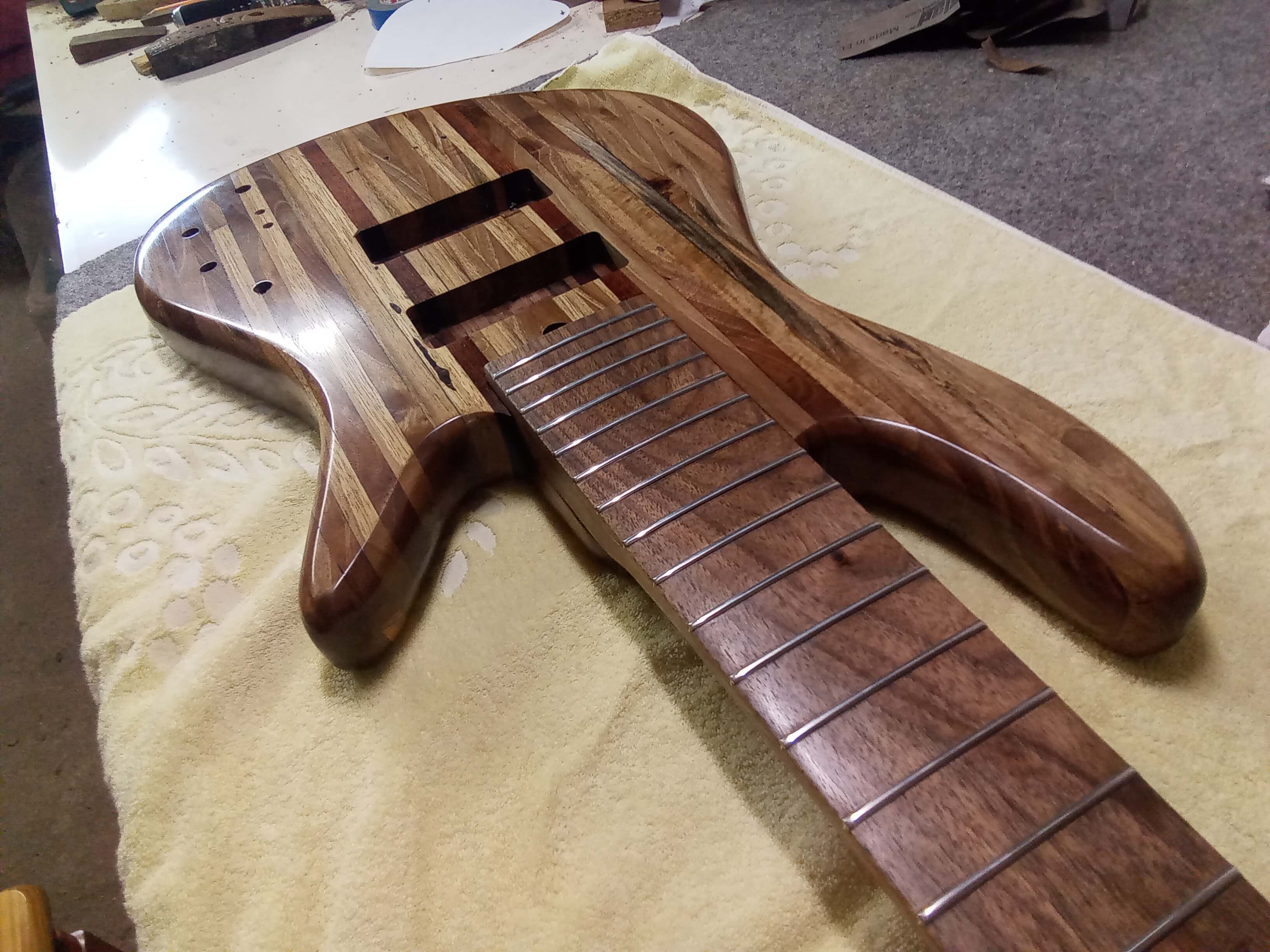

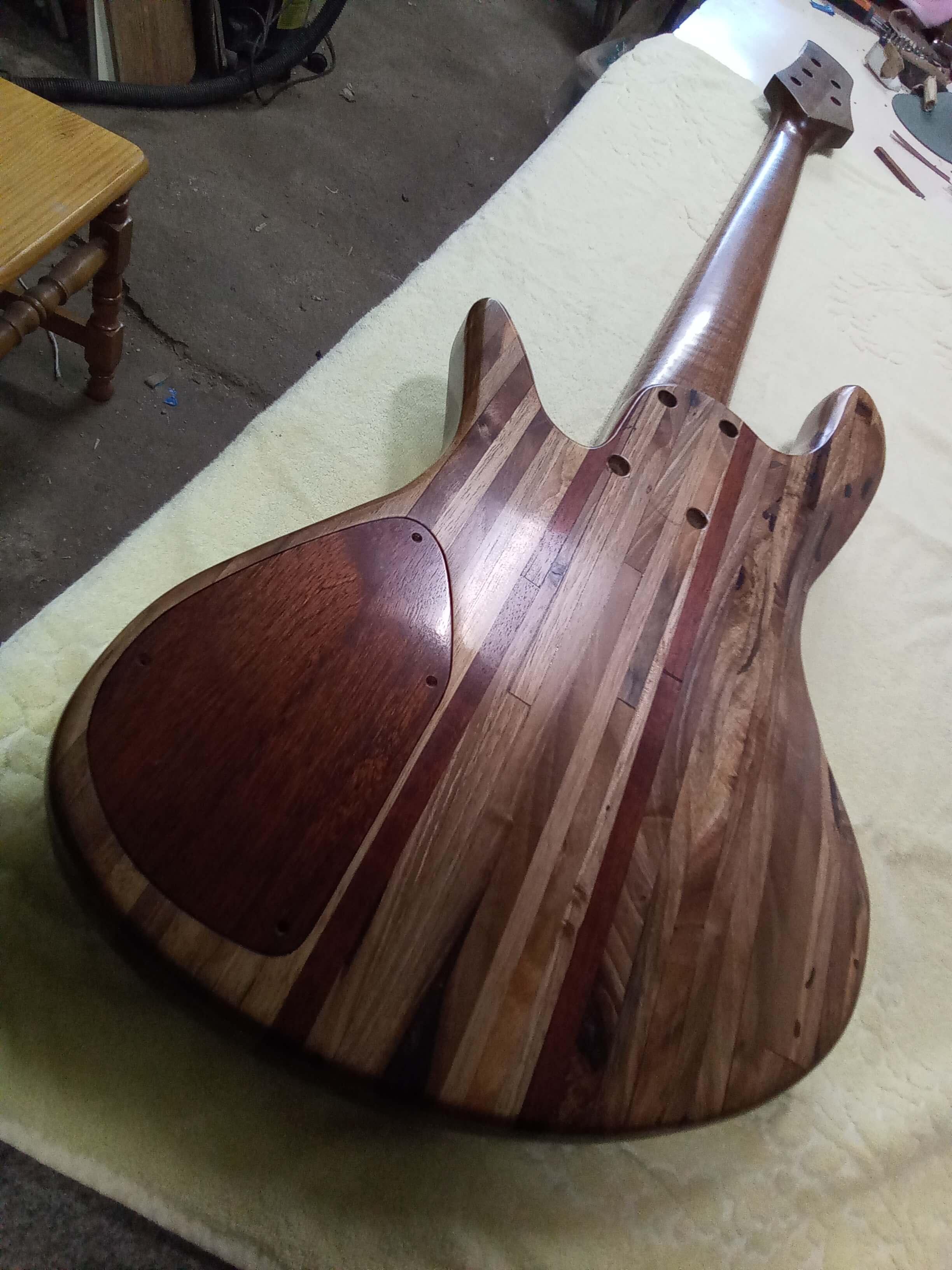

Dejo unas fotos de mi último proyecto , con acabado al aceite de linaza
Muy bonita, que maderas has utilizado?
Cuerpo de nogal, unos retales que tenía ,mástil y diapasón también y la madera más roja creo que es cedro

Me encantan estos acabados, yo siempre he usado Tru-Oil, que para el caso es muy parecido. Estéticamente queda preciosa con la combinación de tantas maderas, pero dentro de unos meses, cuando cada uno vaya asentando y tirando hacia una dirección, se acabarán notando escalones entre las uniones. Si es para ti, y te molesta, con lijar, igualar y volver a aceitar…la dejarás como nueva. Pero si es para vender, el cliente lo mismo se queja si no entiende cómo funcionan estas cosas.

Es para mí… gracias por la información!
