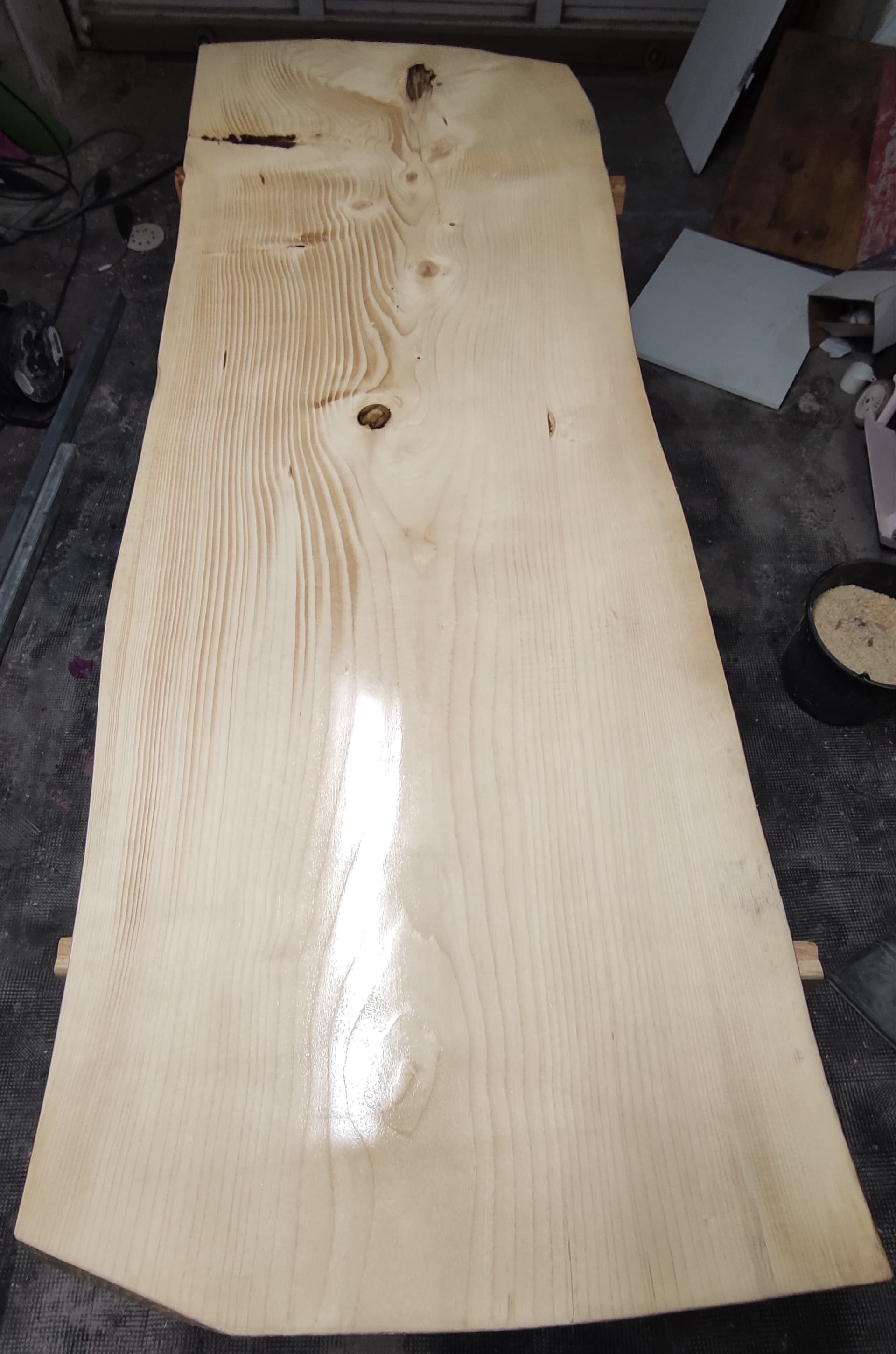

Acabado Brillante
Casi todos los barnices al disolvente son auto nivelantes en la práctica, lo que diga el fabricante en el bote suele ser más marketing que otra cosa. Si al aplicar el barniz quedan marcas, puedes:
  • Usar una brocha mejor (una adecuada para el tipo de disolvente, en general). O usar pistola, claro :slight_smile:
  • Añadir un poco de disolvente del que diga el fabricante.
  • Enfriar el barniz, por ejemplo dejándolo un par de horas en el frigorífico antes de usarlo.
El que usé en la prueba de la foto era una cosa muy normal, Titanlux, pero creo que ese producto concreto ya no se vende. Casi seguro que es lo mismo que éste:
Pero vamos, hay un montón similares de otras marcas en cualquier tienda de bricolaje.
Pues ya que estamos…

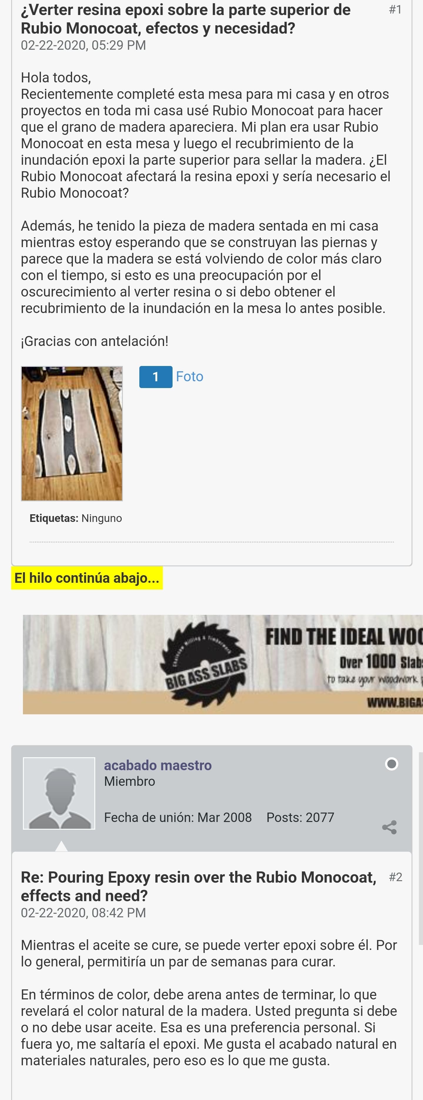

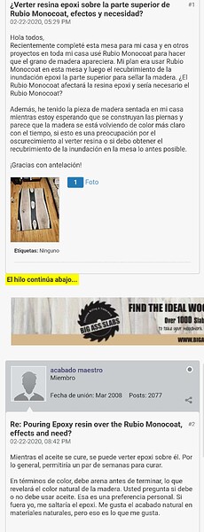

Otra opción es la resina epoxi de acabado o superficie. Lo malo, para algunos, la capa de unos milímetros que deja de grosor.
Para resaltar la veta, primero aplicaría aceite/cera dura (con acelerador) en 2 manos retirando el exceso pasados 5 minutos y dejaría secar lo que recomiende el fabricante. Suelen ser unos días. Luego ya la resina (mejor con protección UV) y tienes tu “espejo” puesto que la resina se autonivela y queda lisa. Me ahorro los pasos de lijado que ya se entiende que los hay entre capas y al final.
Ah! Duro… durísimo
¿ lo has probado ?, yo he realizado cosas con resina epoxi para coladas y acabados pero nunca la coloqué encima de superficies con aceite o cera , ¿ no se despega ?
Sí, sólo en pruebas que me apetecía hacer por “probar” pero no tuve problemas. La superficie estaba lijada como he dicho. Si no, dudo mucho que hubiera funcionado. Fue hace unos años pero ahora me ha picado la curiosidad de nuevo con este post. Repetiré el proceso con fotos y así ya tengo documentación del proceso para recordar. Sobretodo, guardaré la pieza por si acaso. Pero sólo lo hice porque dijeron que no se podía/debía. También dijeron que no se podía sobre aceite danés y luego leí que sí, pero eso no lo probé. Y lo haré también. Ya puestos, lo haré con más aceite-ceras que tengo.
Nunca más he hecho ese esquema de acabado porque no me gusta el acabado de “brillo grueso”. Si me piden que brille “normal”, barniz y punto.
Bueno, resumen, sí agarró

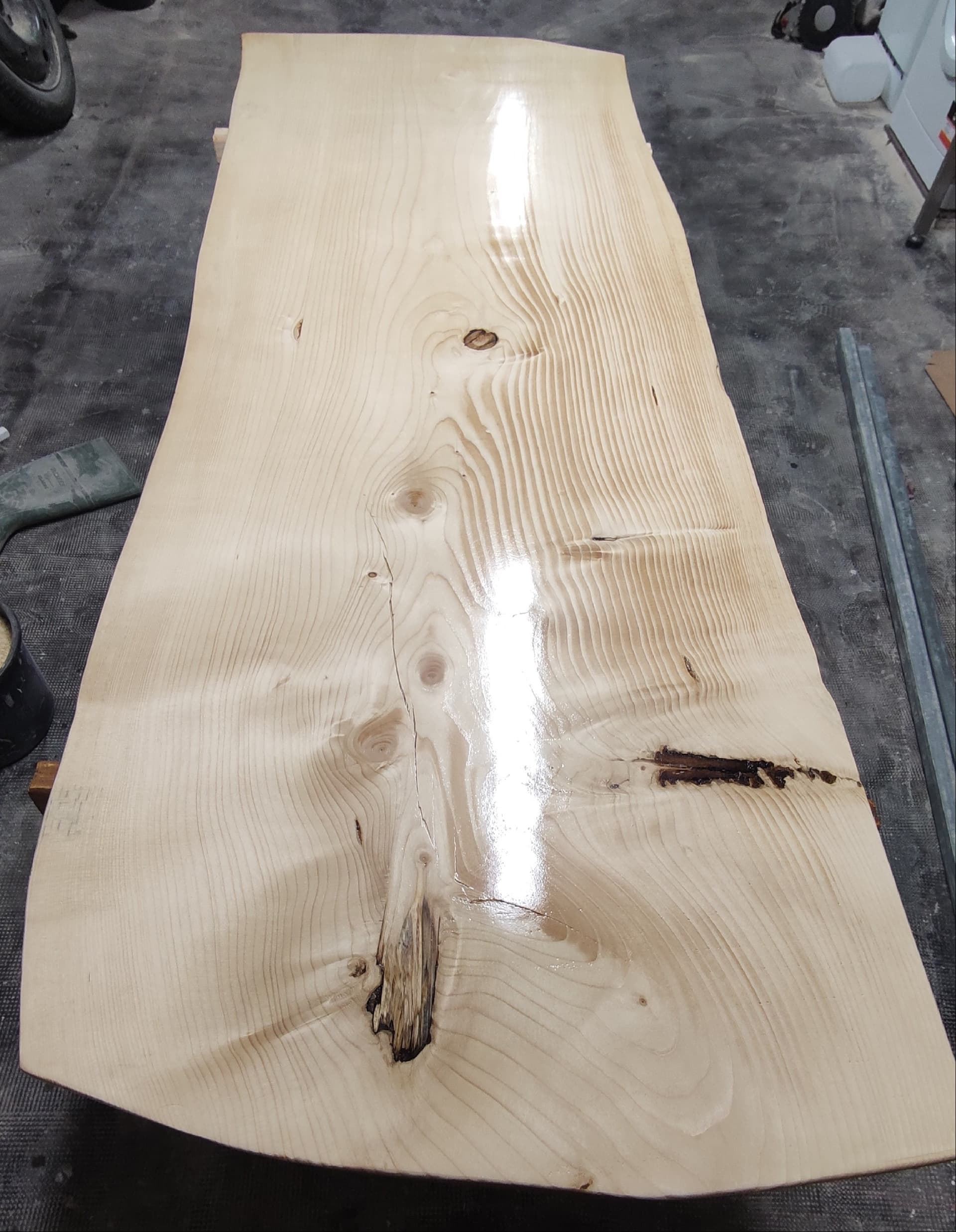

Os pongo aquí el resultado de mi barnizado tras seguir las instrucciones que me disteis.
Le he puesto un tapaporos de Montó que me dieron en la tienda de pinturas aunque no se yo si es exactamente tapaporos porque pone Montolac Fondo, parece más para lacados.
Después he barnizado con barniz satinado y le he pasado varias lijas al agua, incluso hasta 5000.
Ha quedado bien aunque el barniz tras 48h con la uña se rasca, no se cómo quedará pasado el tiempo.
Sera brillante no?? O le has sacado brillo a base de pulir??
Los barnices satinados no brillan, se quedan en un acabado tipo cera.
Es satinado pero lo he pulido para que no quede rasposo.
Deberías de trabajar con el barniz un poco más diluido, ya que no va tirar tanto y se va a nivelar mejor.
evitando el paso de lijar
Bueno la idea de lijarlo ya la tenía de antemano para conseguir un tacto liso. A mi me encanta como ha quedado.
Por qué no usaste barniz brillante? El satinado viene siendo uno brillante que han tratado para que matice un poco durante el secado. Pero están hechos para quedar tal cual lo aplicas (previa mano de imprimación)
