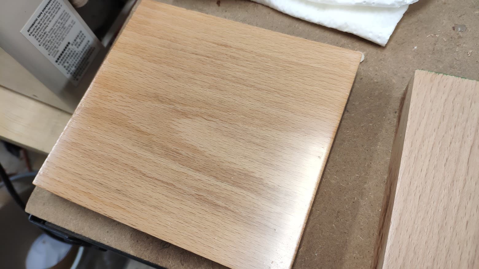

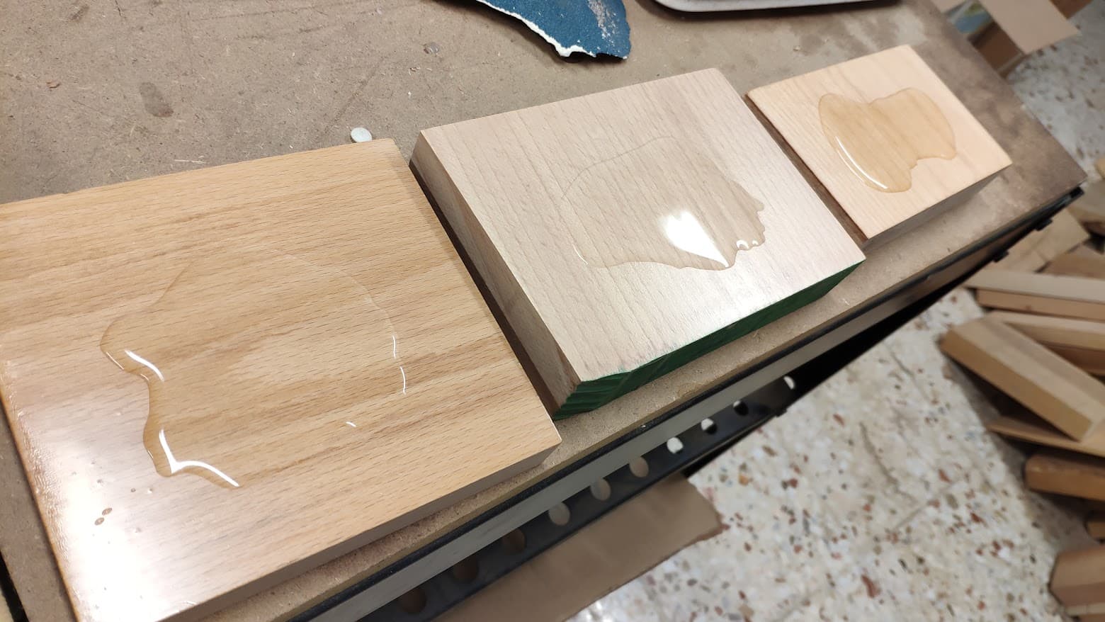

Puedes probar también lija hasta 180 y barniz sintético brillante (alquídico). Esta foto es de una prueba de varios acabados y están aplicados sin ningún cuidado, pero te haces una idea de cómo queda. Es el de la izquierda:

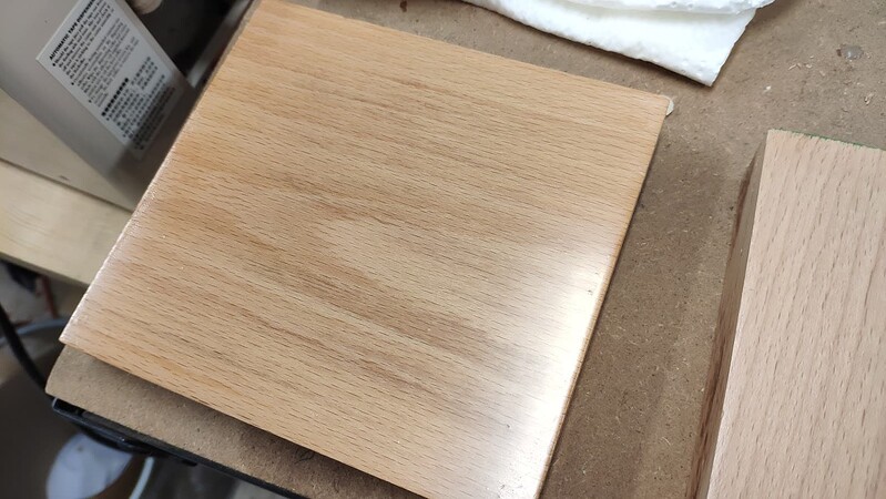

Otra foto sin el charco de agua :smiley:
Es muy fácil de aplicar, una capa y hala. Y si quieres más brillo sólo tienes que pulirlo.

Pues… a ver, lo primero aclarar que el de la foto no está pulido, está aplicado con la brocha más cutre que pillé, y una sola capa, sin más. Es “autonivelante” y queda bastante majo sin más esfuerzo. Lo de la foto era sólo para probar la protección contra el agua. Vamos que si te gusta cómo queda ahí no hace falta que te compliques más.

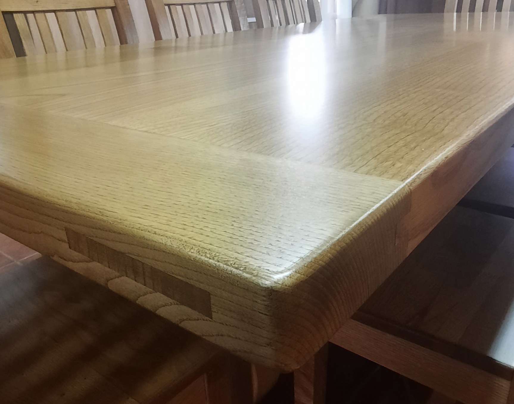

Para interiores y bajo mi punto de vista una de las mejores opciones es el poliuretano de dos componentes. Digo mejores en el sentido calidad/precio. No entro en si el producto es mas o menos nocivo para el que lo aplica porque entonces habria que ir a barnices al agua, y bajo mi punto de vista y dentro de lo que yo conozco, para acabados de interior me gusta mas el acabado que deja el poliuretano. A continuacion os pongo unas fotos de una tapa de mesa con acabado op 30 (es un acabado satinado cerca del mate)
El proceso de esta mesa es:
1° tinte hidroalcoholico a brocha para darle un tono y unificar las diferentes tonalidades de la madera
2° fondo para poliuretano de dos componentes rebajado al 20% con disolvente de poliuretano y aplicado con pistola (airmix en mi caso)
3° lijado del fondo con rotorbital orbita 3 y lija de grano 400 y posteriormente aspirado de toda la superficie para quitar todo el polvo
4° acabado poliuretano de dos componentes con 20% de disolvente aplicado a pistola solapando correctamente las pasadas para dejar un barnizado uniforme. En este caso el brillo es OP 30. Podriamos ir a un Op 10 que seria un mate y queda practicamente como madera natural o a un Op 80 por ejemplo para un brillo alto, quedando como un cristal encima de la madera.
