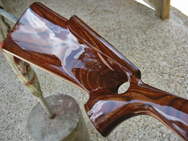

hummm, otra opción no seria usar Tru Oil? He visto en videos que lo usan mucho para culatas.
Vale que es muy trabajoso pero el acabado que deja puede ser espectacular
Se que el hilo es antiguo pero quizás le valga a alguien como otra opción de acabado glossy.

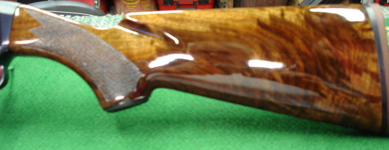

Buenas…
Joder eso da pena sacarlo al monte.
