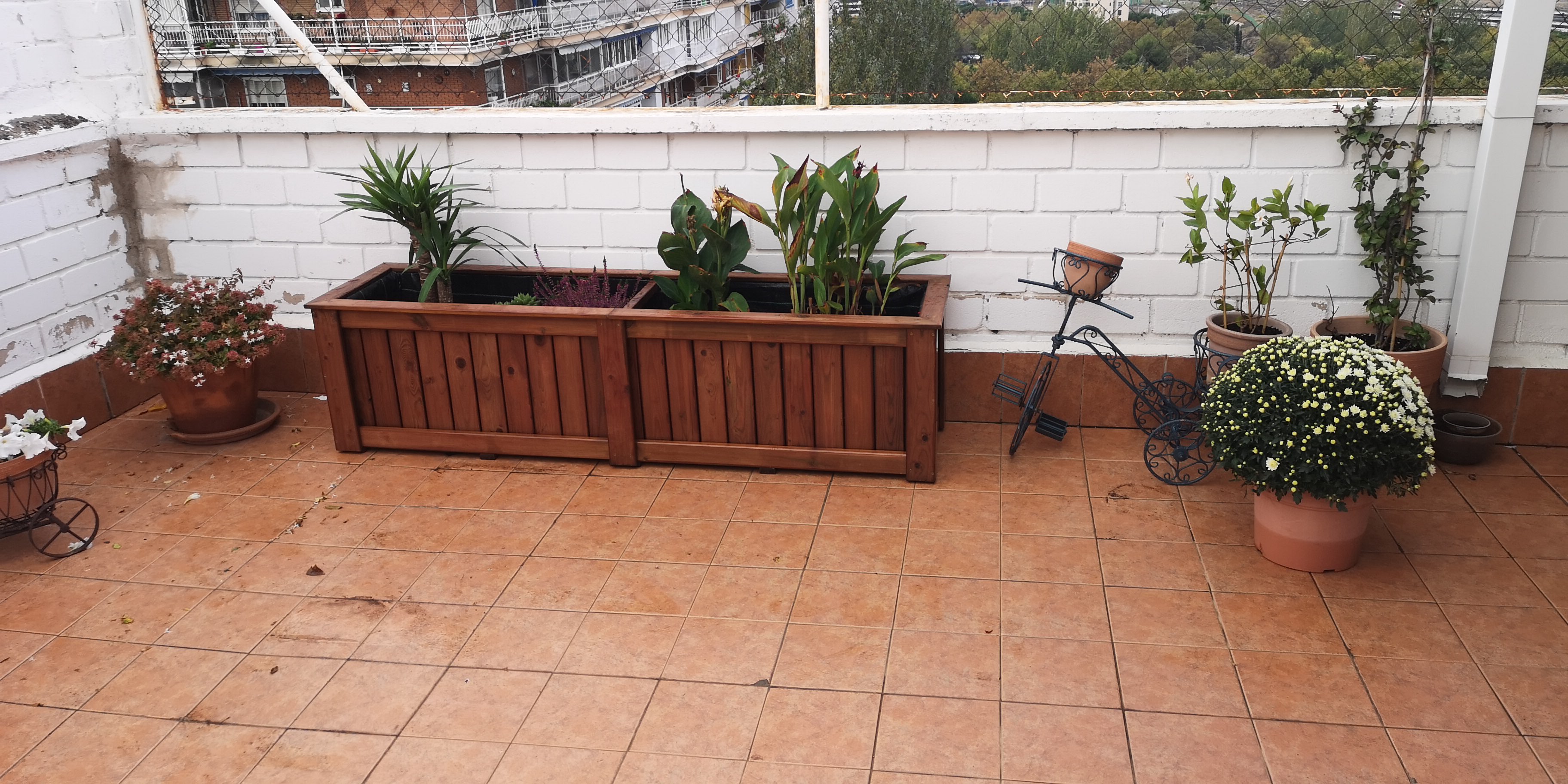

Esto es una jardinera que hice hace poco con pino autoclave y le puse un lasur tinte de teka para que veas como queda.
Te ha quedado genial. ¿quién diría que es pino autoclave…?

Esta genial. Una idea muy bien llevada a la realidad.

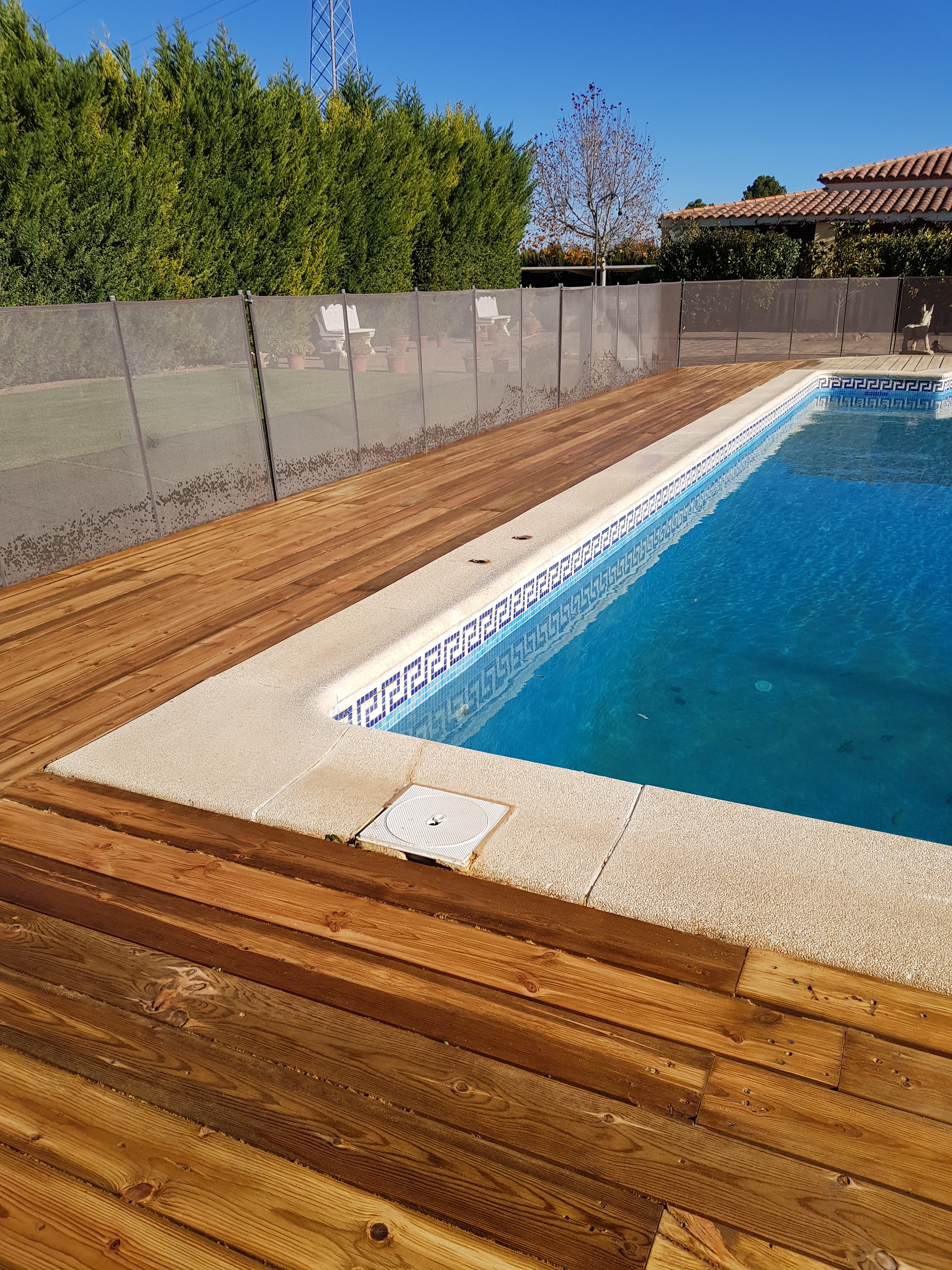

Yo estoy arreglando una chapucilla que hicieron en un campo,lis clientes no querianvese color verdoso en el suelo alrededor de la piscina,…les pusieron madera autoclave,tabla de 3cm dé grosor,el 90%al reves,lo tuve que sujetar u lo he lijado con lijadora de banda y después de he dado lasur.
Que tipo de lasur? Con algun tinte?
Te ha quedado muy bien. El lasur con cualquier tinte que oscurezca un poco la madera es muy agradecido a la vista y protege muy bien la madera.

pues menuca carniceria han liado con los tornillos…

Vaya que si,eso pasa por empezar mal a instalarlo…al final lo barato…ya sabemos como sale
