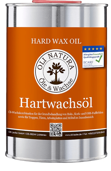

Para tablas uso este es alimentario aguanta bastante bien.
