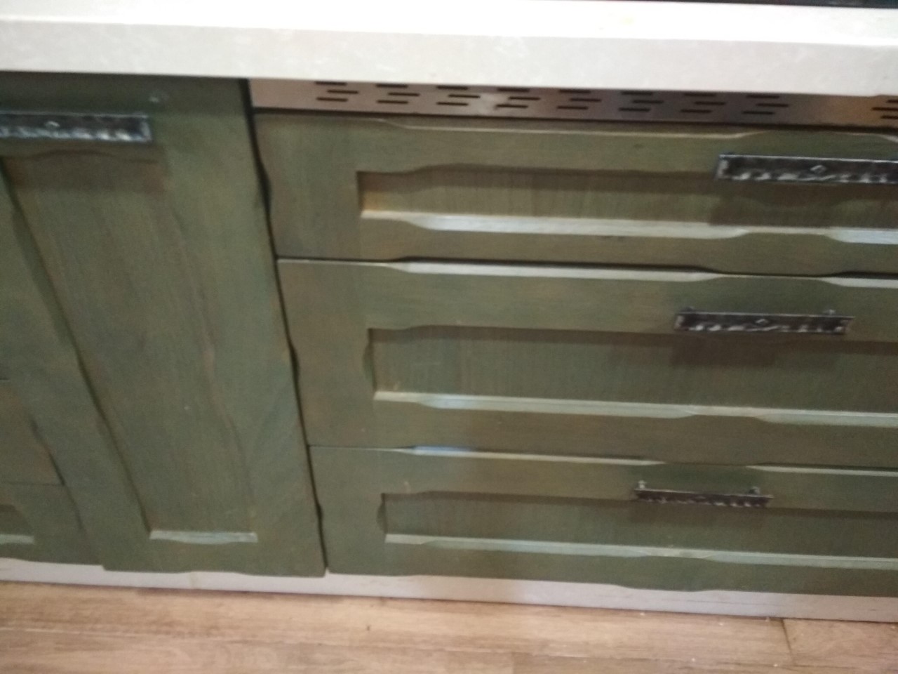

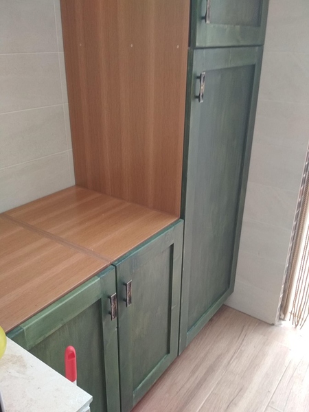

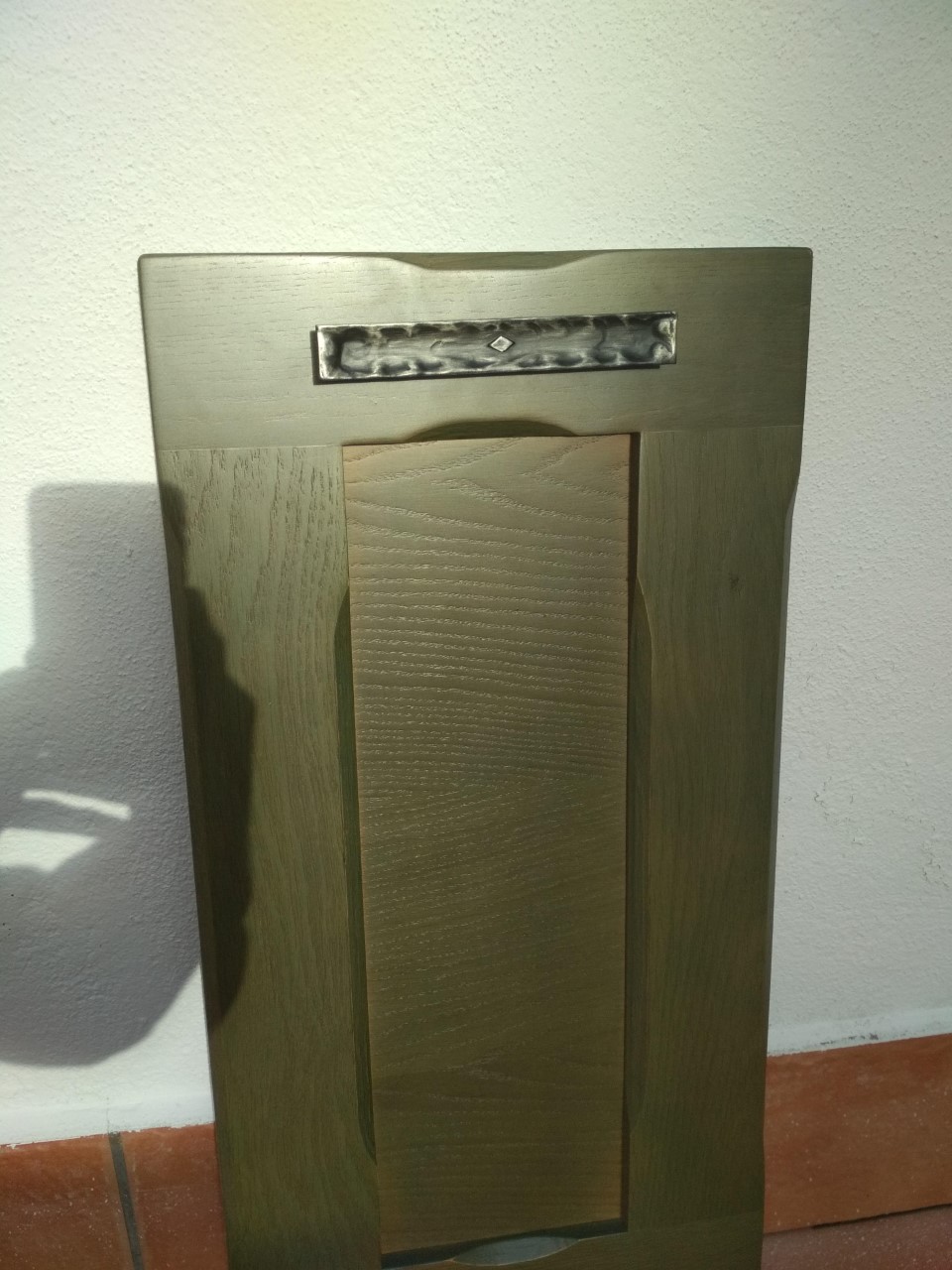

Estoy haciendo unos muebles para el tendedero de mi casa y pretendo darles un acabado similar a los muebles de la cocina, bueno, de momento a las puertas.

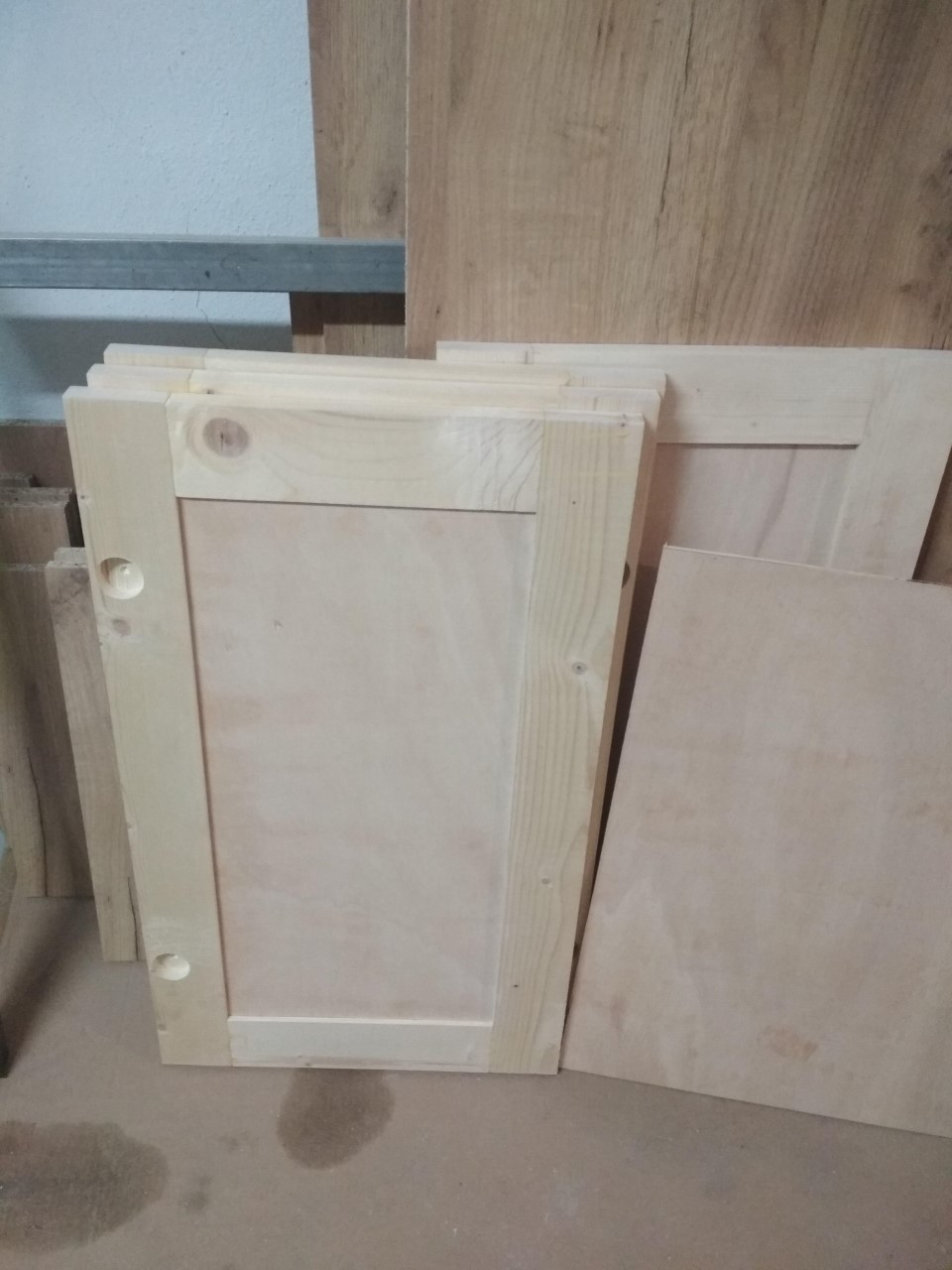

Estas son las puertas que estoy fabricando, con unos listones de pino y contrachapado de 5 mm.
A ver si me podéis orientar sobre que tipo de pintura, barniz, tinte… usar para conseguir algo lo mas parecido posible.
Como he comentado, se va a montar en el tendedero, por lo que no tiene que ser exacto, pero si parecido.
Mi experiencia con pintura es nula, por lo que agradezco cualquier comentario.
En el foro hay gente muy pro en el tema de pintura y barniz, pero mira si puedes subir alguna foto un poco mas en detalle. No se aprecia bien la tonalidad. El color parece bastante al tono que adquiere la madera tratada para exteriores. Seguro que no es así, por lo que será mejor que pongas alguna otra foto.
Se supone que es madera de roble y en color verde.

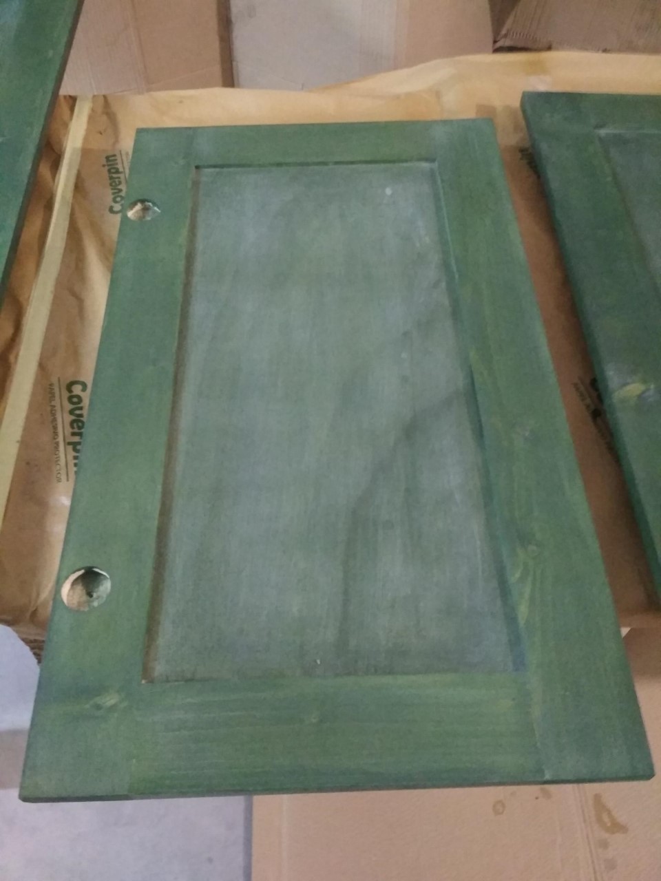

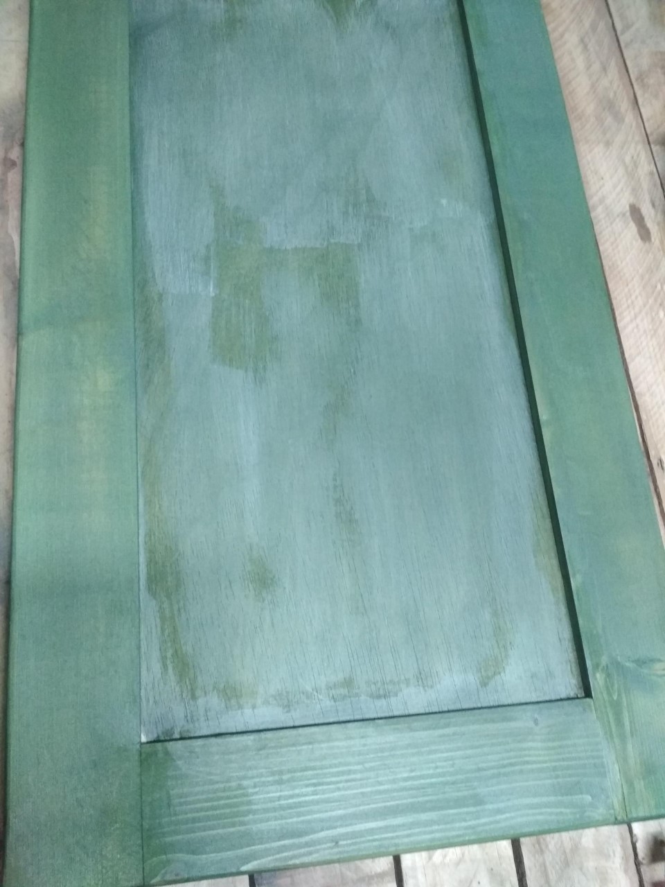

Pues al final creo que la he cagado.
Estaba bastante contento de como me habían quedado la puertas teniendo en cuenta que son las primeras que hago y el tintado bastante aceptable, (siempre que no lo compare con las obras maestras que mostráis por aquí) y cuando las he barnizado se han quedado muy blanquecinas, sobre todo la parte interior, que es contrachapado de 5 mm. El exterior que son listones de pino se nota menos.
Por cierto, no he usado tapaporos, he aplicado una sola mano de barniz y viendo el resultado no me he atrevido a dar mas manos por no liarla mas.
Alguna idea de como solucionar esto a ser posible sin lijar todo y volver a empezar
o si sigo aplicando mas manos de barniz desaparece el blanco
o cambio de tipo de barniz
o compro tapaporos
El tinte le fui dando a las puertas de una en una, pero como soy así de gañan, he preparado una mesa con unos tablones y he barnizado todas a la vez, osea, que tengo el problema con todas las puertas.

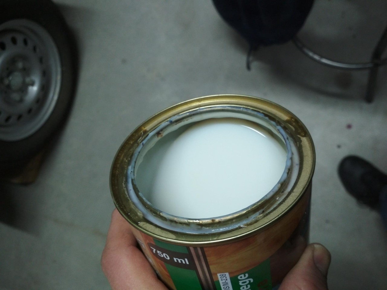

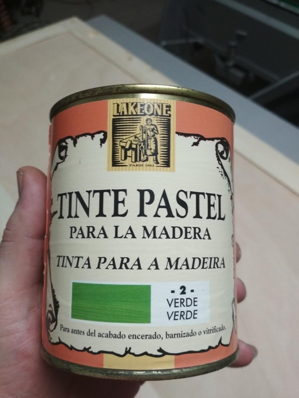

En el tinte no encuentro nada en el bote sobre si es base agua o disolvente. Lo use pulverizando agua como me habéis recomendado. El tinte es este:
Pues yo diría que aplicaste el barniz sin que el tinte estuviera perfectamente seco.
Puedes probar con una de las puertas a dar una segunda mano de barniz y ver como queda; antes de volver a empezar de cero

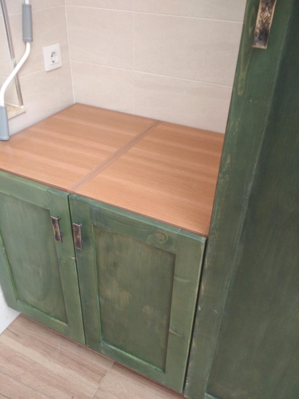

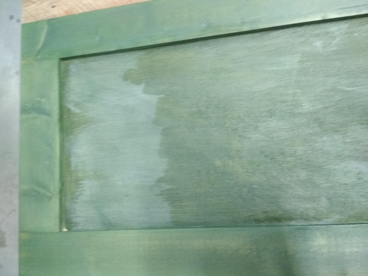

Después de varias pruebas, intentando limpiar el barniz, con agua, lijando, no conseguía que quedara bien, hasta que las di con disolvente, como si estuviera pintando y quedaron bastante decentes
Foto durante el proceso.
