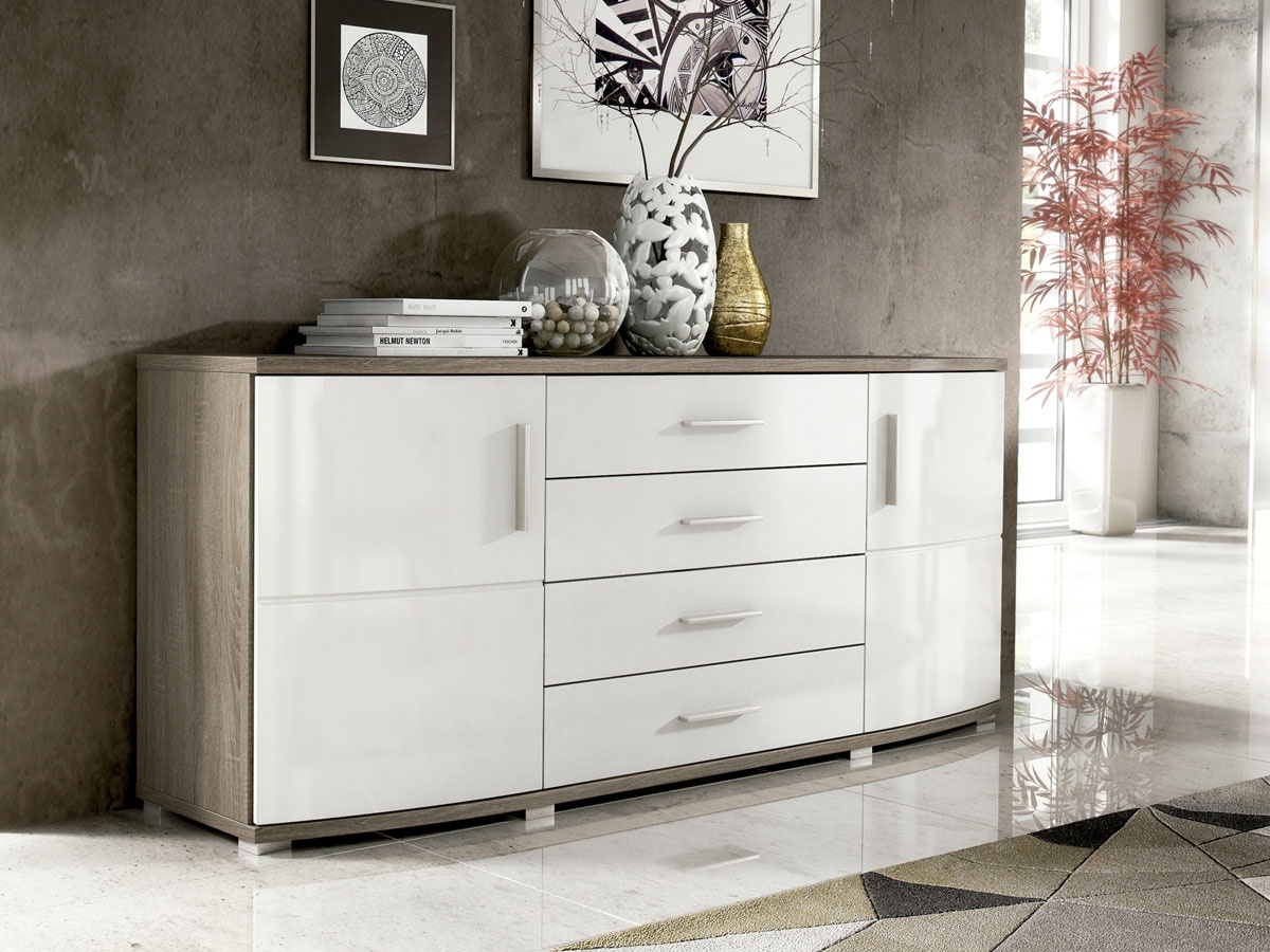

Buenas tardes. Voy a trabajar una madera de pino ya lijada del Leroy Merlin (la típica de 2m X 50cm X 1,8cm). Voy a montar una maquina arcade y la idea es que tenga una cabado satinado, o incluso de espejo, lo más perfecto posible. También he de decir que no se deberán de ver las juntas, dando un aspecto de “mueble de pieza única”. Después de leer un poco creo que éste es mi plan:

Estoy bastante perdido en este aspecto. Para mi es muy importante que no queden marcas de las uniones y que parezca un único objeto. Decir que me gustaría más un efecto brillo casi espejo que satinado tirando a mate. Me gustaría un acabado así:

pues para un acabado asi y que no se noten las juntas y perfecto para pintar mejor utiliza DM y no pino…
Bien, lo que tú deseas es un acabado al alto brillo conocido también como acabado piano. Trabajarlo con madera natural y con color blanco tiene sus bemoles. El pino tiene taninos que con el paso del tiempo dejan el color blanco de tono un poco amarillo. Opino igual que virutasibz, sería mejor usar DM (MDF) ya que su superficie es completamente plana y no tiene taninos. No tengo a mano un folleto con ese tipo de acabado, deja lo busco y te digo cómo hacerlo.
