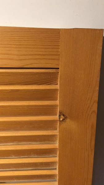

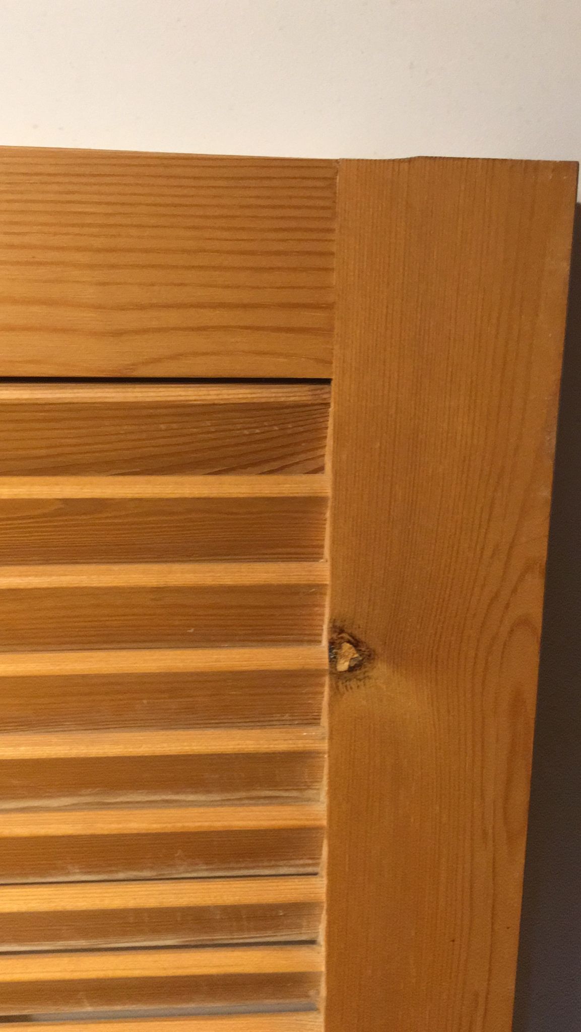

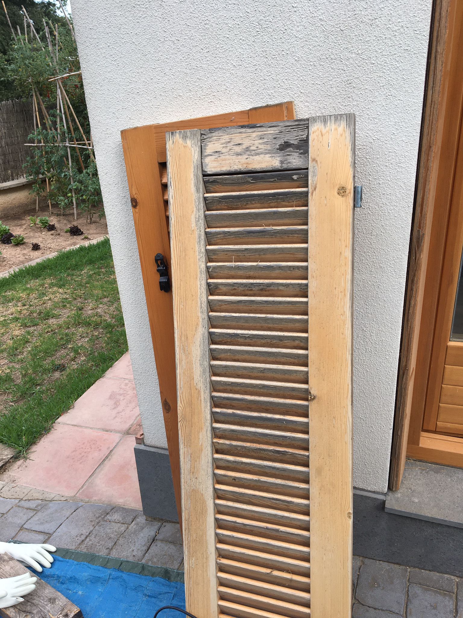

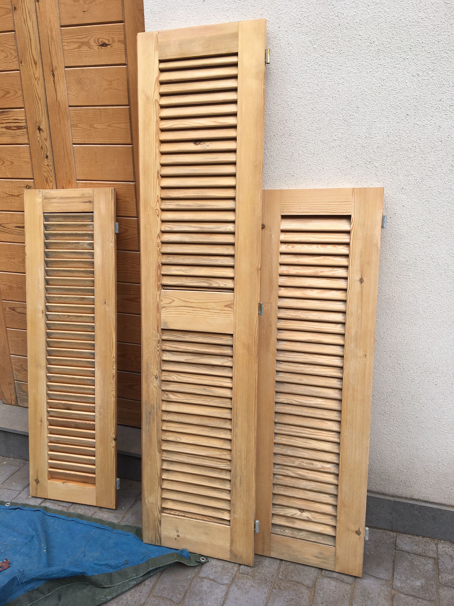

Os muestro el estado en que estaban alguna de las persianas, el lijado y tratamiento de saneamiento de la madera, y el barníz por la cara buena que traen las persianas.

Un buen faenón y lo que queda. Estas son las que estaban peor. La otras persianas solo hay zonas concretas que hace falta recuperar. No están tan mal.
Le apliqué tratamiento de Xylacel. Incoloro. Supongo que ya venían tratadas en su momento. Pero al rebajar la madera (yo creo que por la textura es barniz, porqué el Lasur entiendo que no se agrieta) preferí darle una mano.

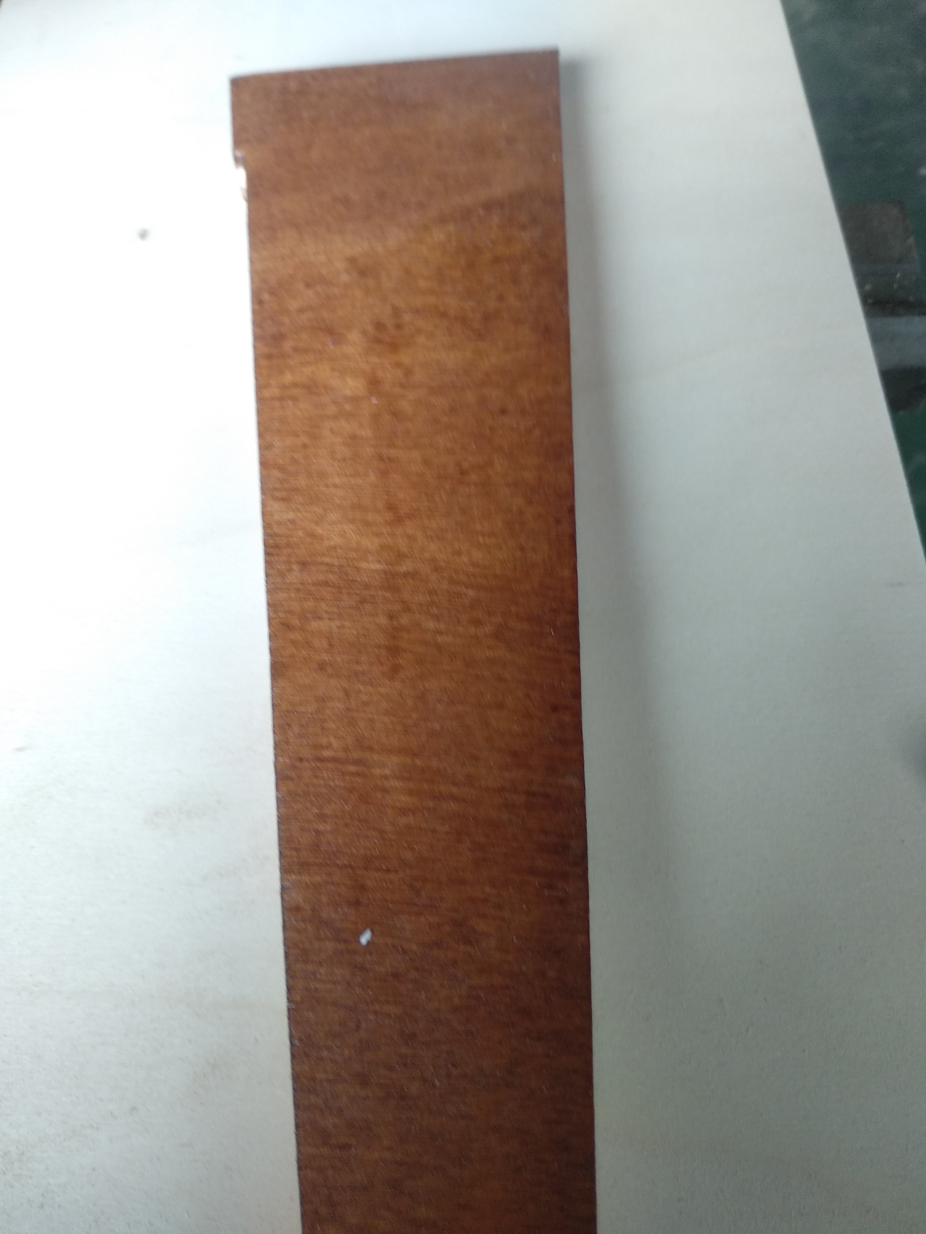

Y como acababa de comprar una lata de lasur color nogal (aceite para teca) se me ocurrio dar el aceite en un retal nuevo de contrachapado, una vez seco le di el barniz que estaba usando, el resultado es el de la foto, parece compatible, ojo, los productos eran compatible con el disolvente, no con agua. Le llamaremos “sintetico”.
Mi opinión es que ha secado muy bien y se compenetran.
