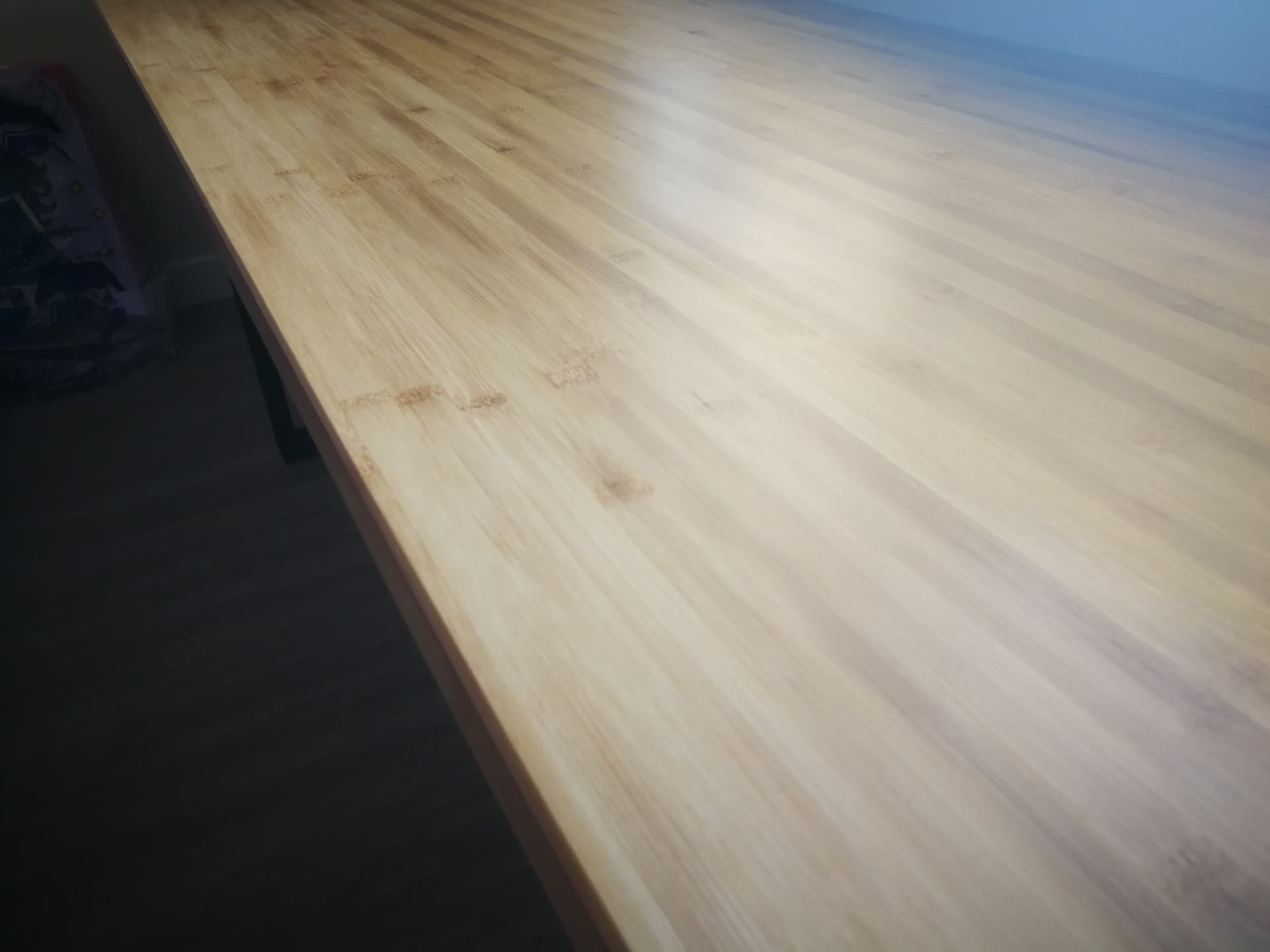

Buenos días compañeros. Estoy haciendo un trabajo sobre bambú. Alguno de vosotros tiene experiencia u opinión sobre q tipo de aceite o producto podría ser más adecuado sobre bambú? Gracias por em responder. ![]()

Yo he usado aceite cera Osmo sobre tablero de bambú y sin problema. Absorbe muy poco y hay que extenderlo bien.
Gracias a los tres. Veo q en opinión de Pepet no es trascendental tratar el bambú. Yo tb tengo bambu no “aceitado” y bien, la verdad. Pero porqué no avanzar? Lo de la cera Osmo pues lo voy a tener en cuenta.

De nada, para eso está este foro. Yo particularmente termino las mesas a rodillo, extiendo bien el producto, pero a diferencia de videos q he visto de gente como aplica, yo no retiro excedente, para q se realice una muy buena protección. Importante extender bien el producto y usar rodillo de pelo corto,para evitar marcas.
Algo así valdría?: Rodillo de pelo corto para poliuretanos
